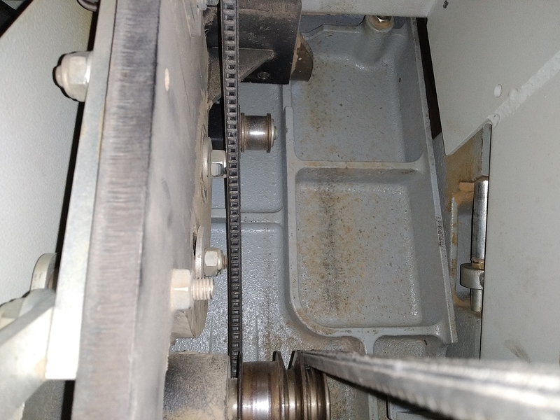

gracias Jaru por la información, mirando la máquina hay algo q no me cuadra, es q por lo q veo el eje del incisor lleva una polea plana y en el eje de la sierra también hay otra polea de ese tipo, pero si le pongo una correa ahí entonces el incisor giraría en el mismo sentido q la sierra.
no será esas correas que son como juntas tóricas que se ponen cruzadas?
si son correas planas es dificil que vayan cruzadas,para las correas planas deberia llevar una polea de reenvio,mejor si subes alguna foto del conjunto por que hay maquinas que las correas van al motor directamente y otros que la correa del incisor van al eje de la hoja de sierra,en uno de los dos ejes tiene haber sitio para la correa.
Virutas en mi maquina en el eje de la sierra tiene una polea plana igual q la del eje del incisor.
Pero si es así entonces el incisor giraría en el mismo sentido de la sierra ?

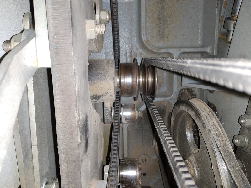

Como te digo si lleva correa plana y tiene que ir al eje de la hoja principal en algun sitio tiene que llevar una polea de reenvio, a ver si te encuentro alguna foto o esquema…pero sube tunalguna foto quecse vean los ejes.

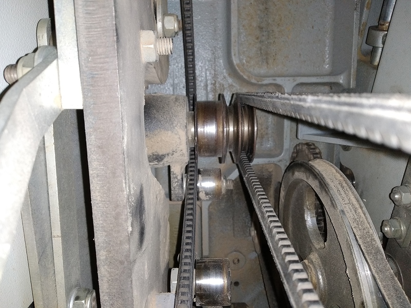

la polea pequeña q se ve al fondo en la última foto es la del eje del incisor, las otras son del eje de la sierra
dificil acertar con esta prespectiva pero hay dos poleas de reenvio y no cabe duda que es una correa plana.,la combinacion para que el incisor gire tiene que ser algoparecido a esto,

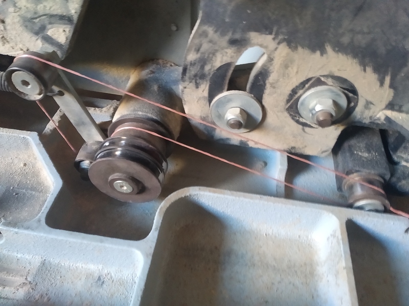

Virutas tenías razón este es e sistema de la polea del incisor ya desmontado
como ves he puesto un cordel simulando a la correa.
Con esto de no poder desplazarme a otras localidades, hasta hace unos días no he podido averiguar la correa y en un almacén de suministros me la han conseguido, seguiré mostrando los avances

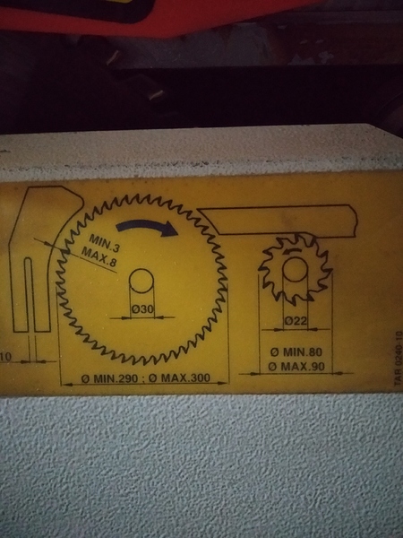

Ahora tengo el siguiente problema en la máquina tiene la siguiente pegatina
Pues al buscar discos incisores en internet sólo he encontrado de eje 22 el más pequeño es de 100mm y los q he visto de diámetro 80mm son de eje de 20mm, con lo q no entraría en el eje de mi maquina.
Entonces no sé q hacer si comprar el de 100 con eje de 22 y ver q tal va.
Espero vuestra ayuda
Si la máquina ya te indica el maximo, sera por algo.
Tocará buscar más …
en CMT no tienen
