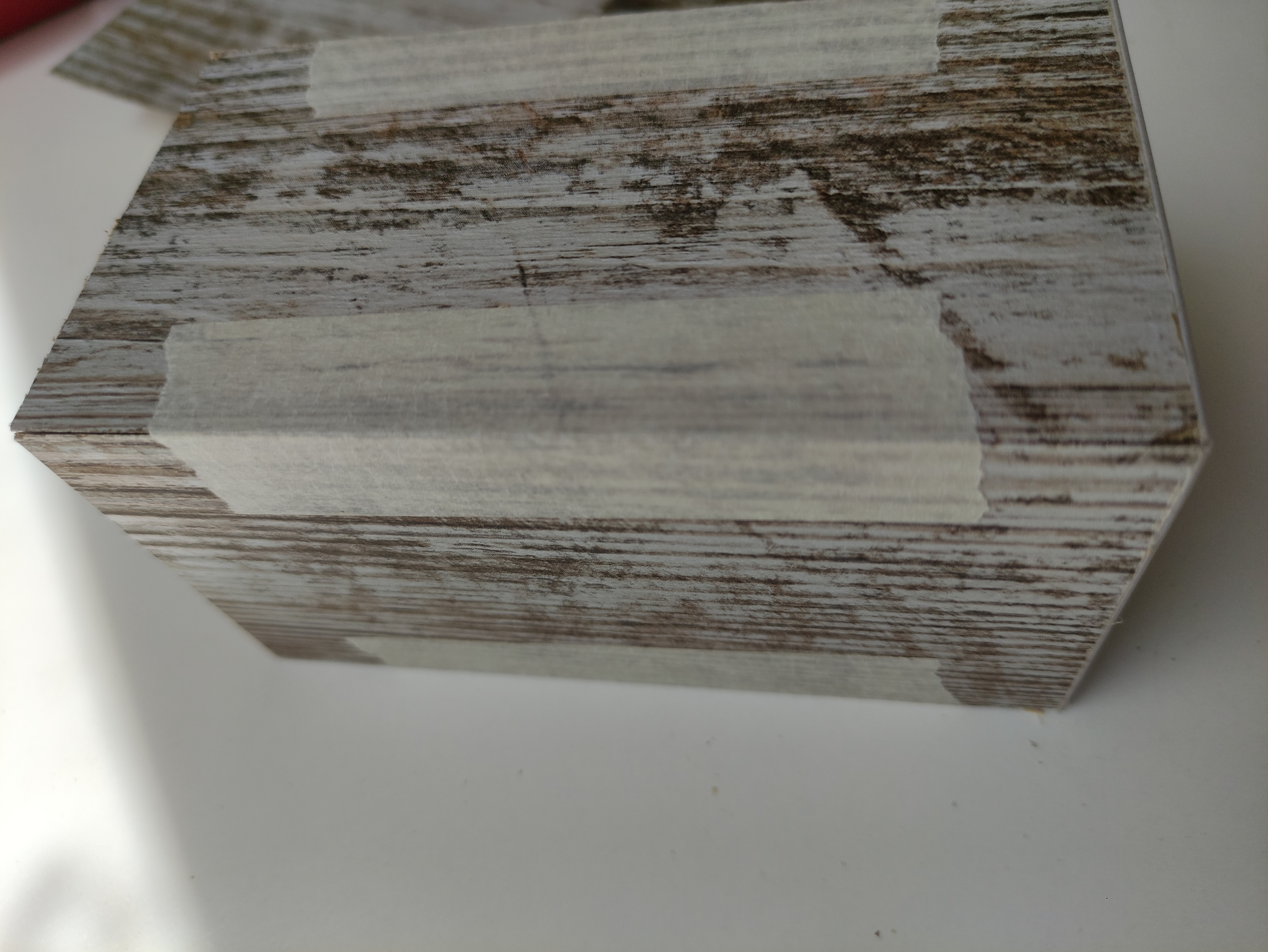

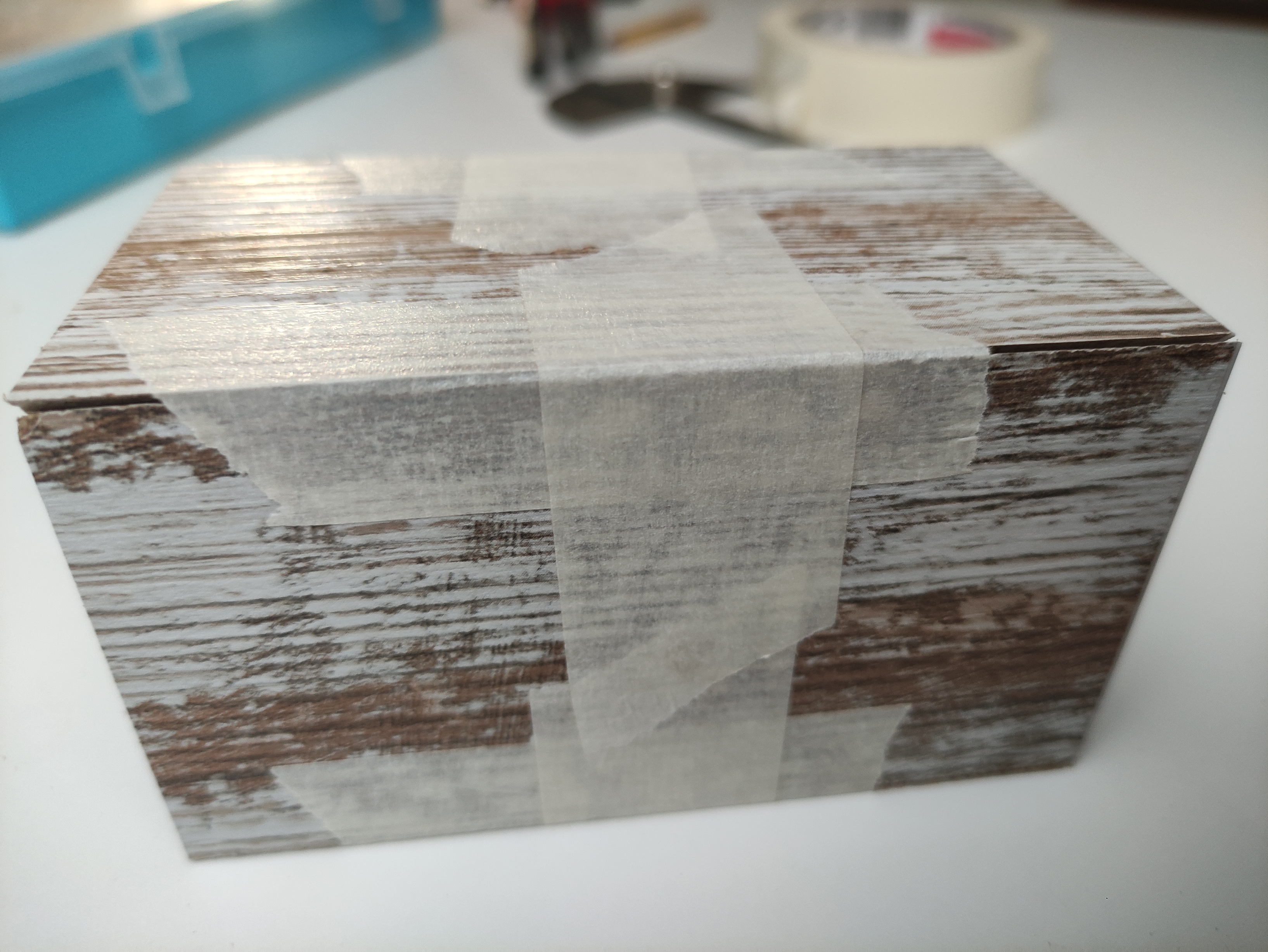

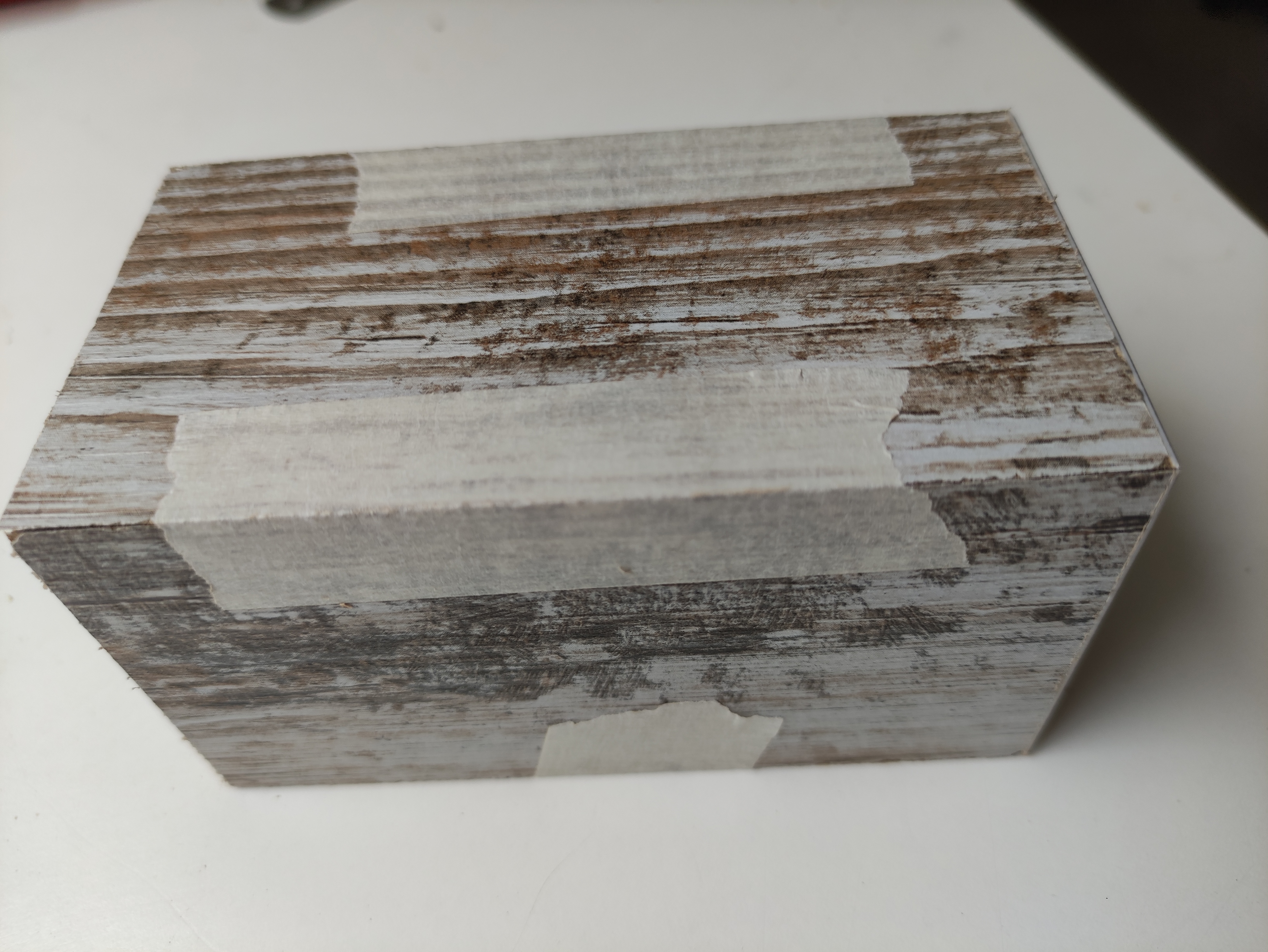

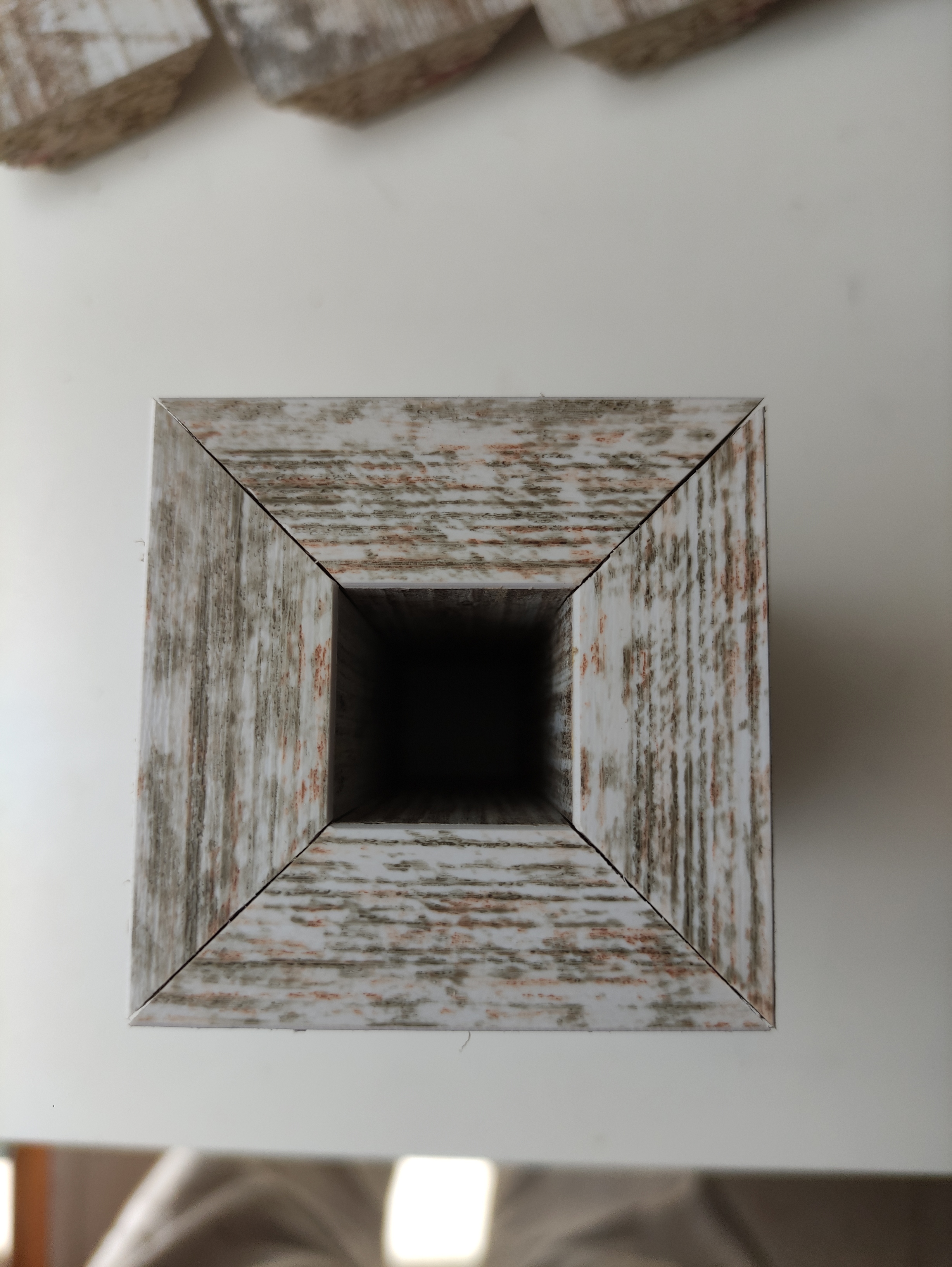

Estoy haciendo un mueble para el acuario. Para las patas pensé en formar un “tubo” cuadrado contando a inglete y pegando los después… Vi en un vídeo que lo hacían sujetando las piezas con cinta y parecía muy fácil…
El tema es que no se cómo hacer para medir el ángulo del disco de sierra, después de varias pruebas me he acercado bastante pero falta un pelín y hacerlo a ojo fijo que me paso.
¿Como puedo ajustar-medir para dejarlo justo?
Os dejo una foto donde podéis ver el resultado, por cierto, no me matéis, es melamina.
Para mi que el disco no esta realmente a 45 grados.tendras que ir probando hasta que atines y marcarte el tope de la sierra de mesa
Si tienes una falsa escuadra, intenta usarla con alguna referencia que sepas que esta a 45 grados
Para poner el disco a 45 puedes hacerlo de varias formas. Doy por hecho que no tienes medidor digital, si no ya lo habrías usado. Con una escuadra que mida 45, casi todas lo hacen, fabrica una plantilla con dos maderas. Después ajusta el disco con ella. No debería fallar.

Un corte en horizontal a 45 grados. Luego lo usas de referencia.
Pero ojo, no lo hagas con una madera ancha, que sino los dientes de la sierra te pueden falsear el angulo

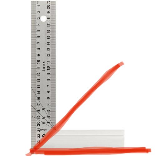

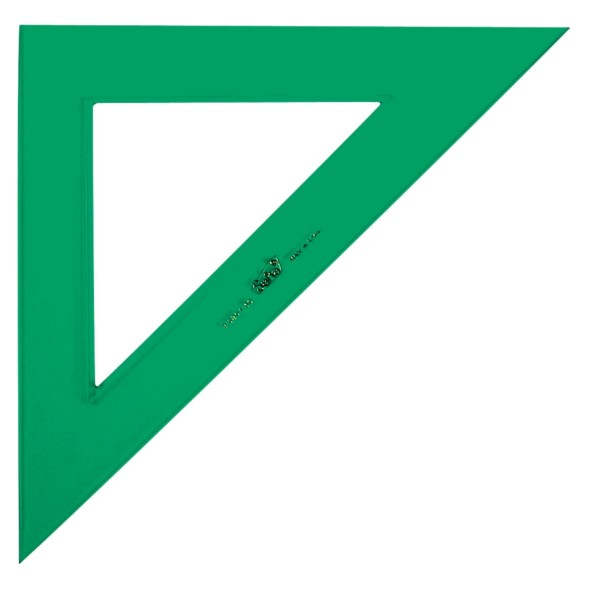

Lo que se ve en rojo son los listones que tienes que ajustar con la escuadra. Si no busca una escuadra tipo escolar que ya traen los 45 de serie.
Y ya te fias de las escolares @Carlao ?
Si claro. Los 90 y los 45° vienen perfectos. Que no sea del chino. .

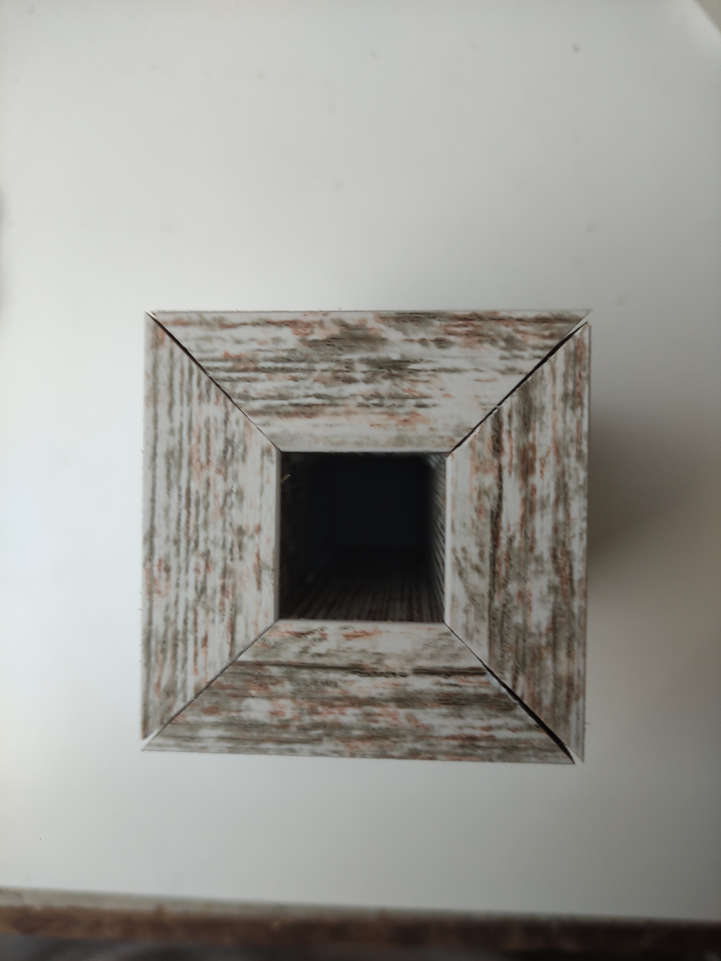

Con todas vuestras instalaciones he revisado en ángulo del disco y estaba bien a 45° (a mis ojos claro jajaja)
Creo que eso fallo estaba más en la ejecución que en el desvío que pueda tener la máquina, al ser piezas tan estrechas, la base de la pieza en el segundo corte queda muy estrecha y es fácil inclinarlarla con lo que el ángulo se pierde, eso sin contar el que se separe un poco de la regla lateral.
El caso es que con muuucho cuidado ha quedado bastante decente, (para unas patas, para algo visto Siria que no).
Te han quedado bastante bien.
