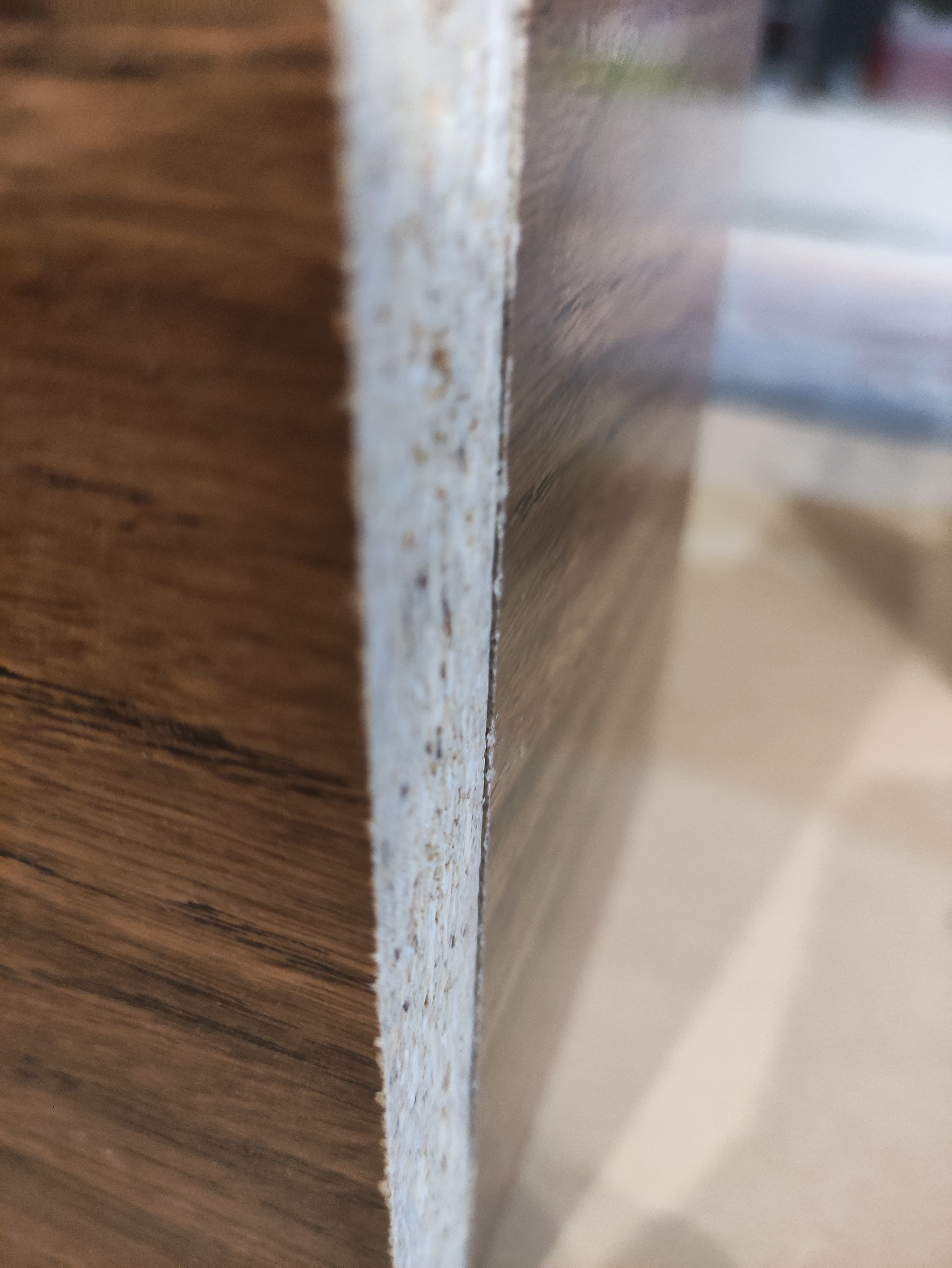

Bueno, compré la máquina al amigo @iban. Todo fenomenal y buena gente.

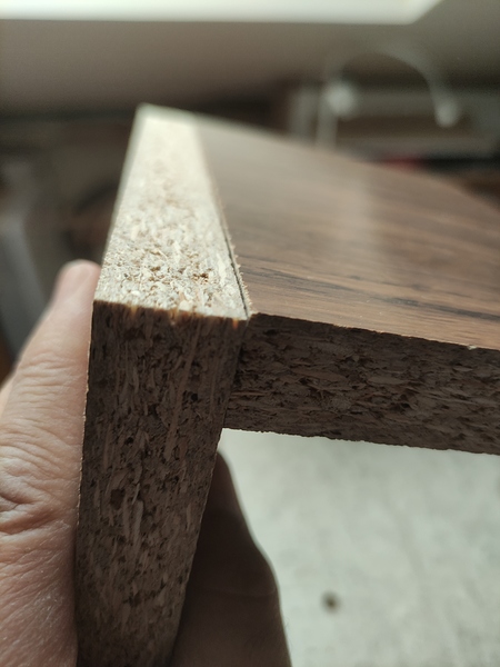

Al lío. Tengo que unir a 90°, canto sobre cara, no a inglete, tablero melamina de 18mm.
Se me pasó por la cabeza no utilizar la pieza que viene para graduar la altura, pensando que a si valdría.

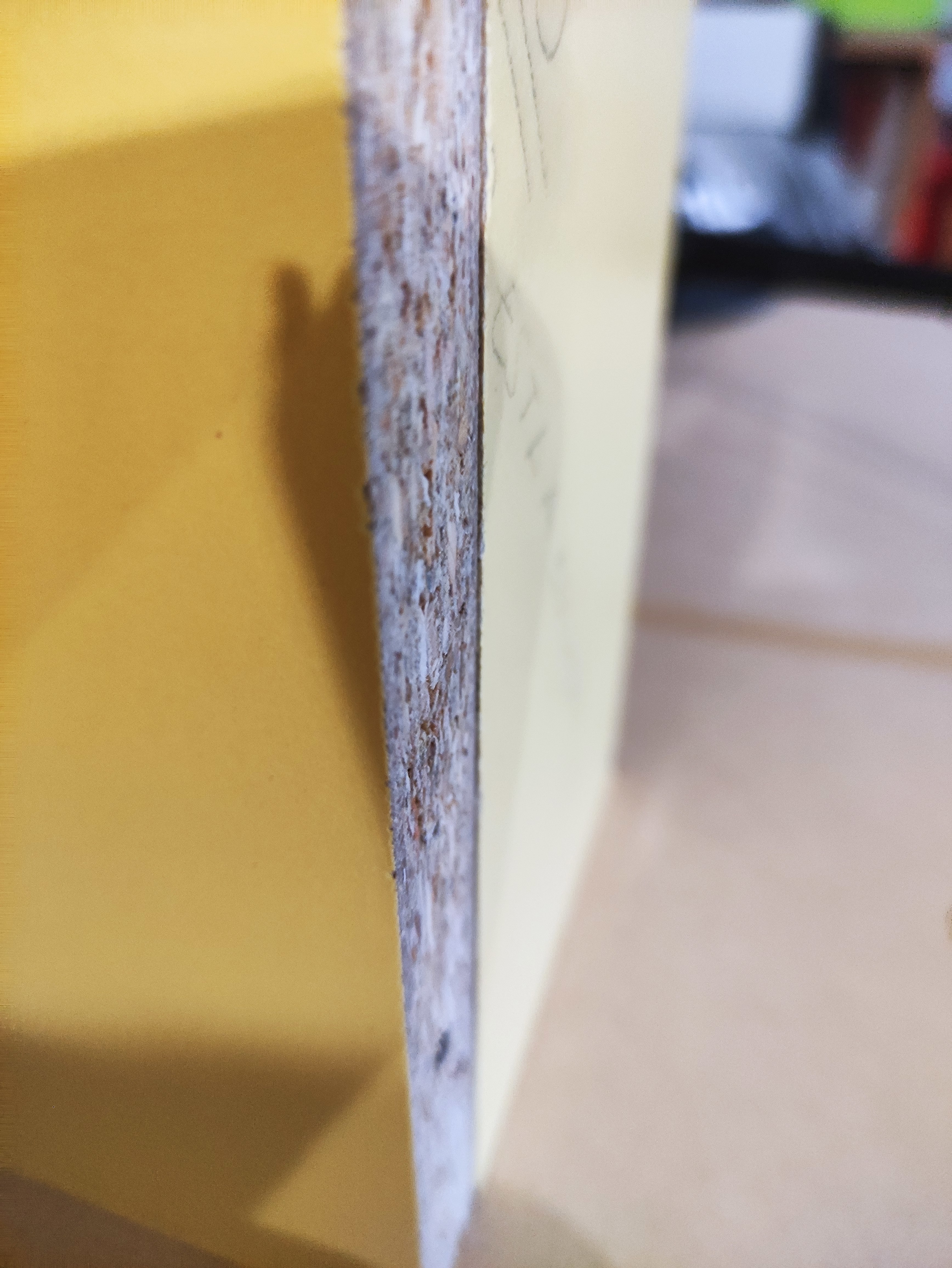

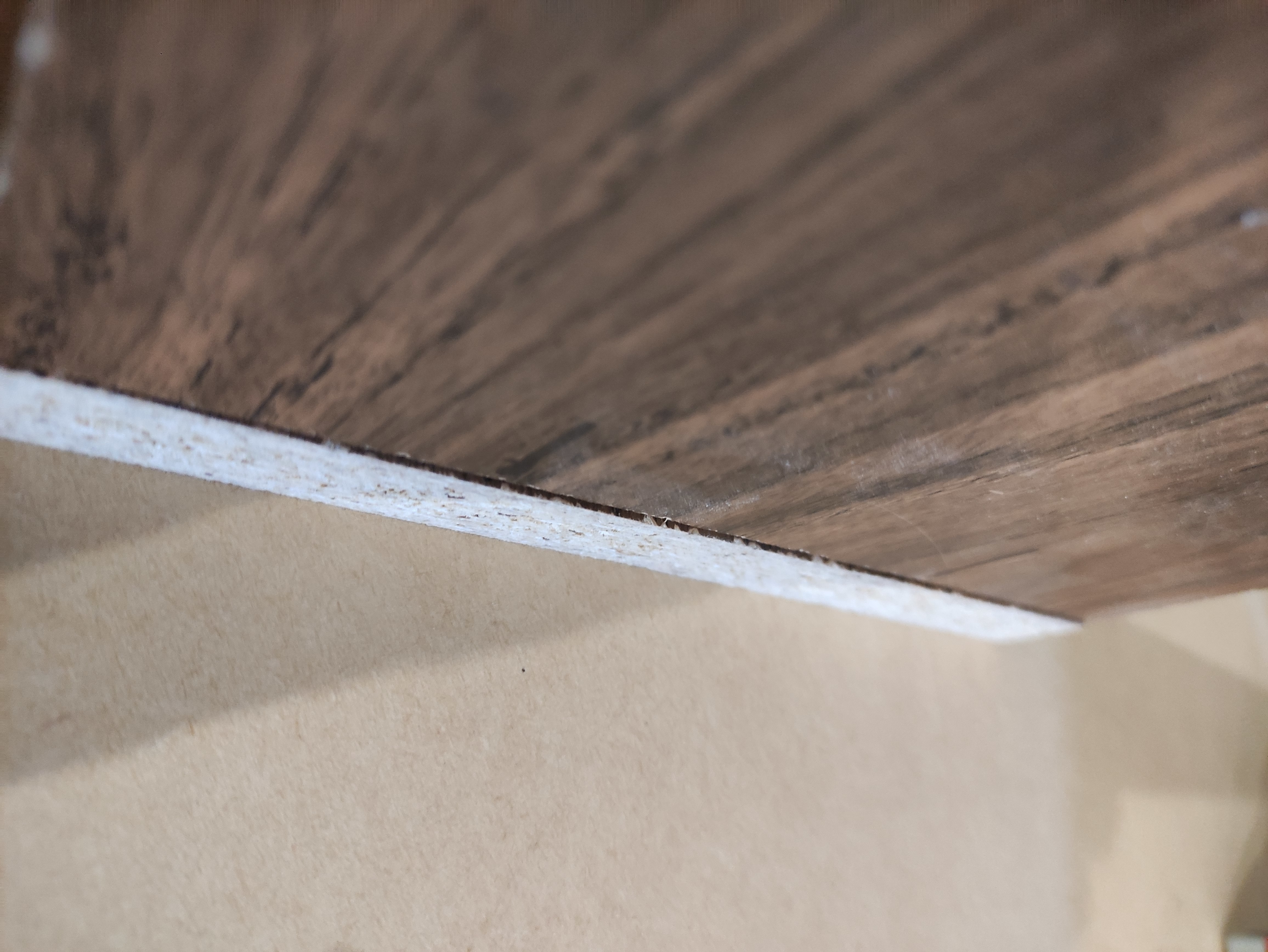

El disco de corte tiene 4mm y según viene la máquina, hace el corte dejando un margen de 8mm justos. Ayer probé y no me quedó bien. Me hice una plantilla, he probado hoy y ha sido el mismo resultado, entonces es cuando me he dado cuenta de la situación.

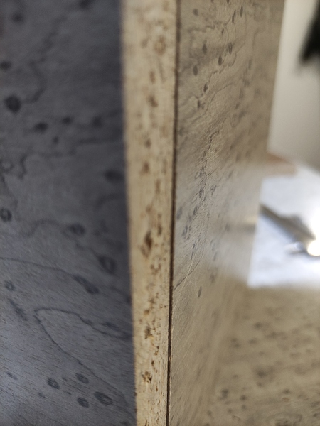

No sé si se aprecia en la foto. No quedan entradas y si le doy la vuelta a la tabla el resultado es a la inversa.
La corrección es de 0’5mm y no sé cuál es la mejor solución para hacerlo.
Si le pongo la pieza que viene precisamente para eso, puedo fallar yo al torcer la máquina.
A mi se me había ocurrido una ñapa, simplemente calzar las tablas ese medio milímetro que que el corte quede centrado.
Como lo haríais vosotros? Cuán es la mejor opción?

@iban es exactamente como lo hice. Me hice esa misma plantilla y nada, si lo pongo de un lado sobresale ese medio milímetro y si la pongo al revés se queda dentro.

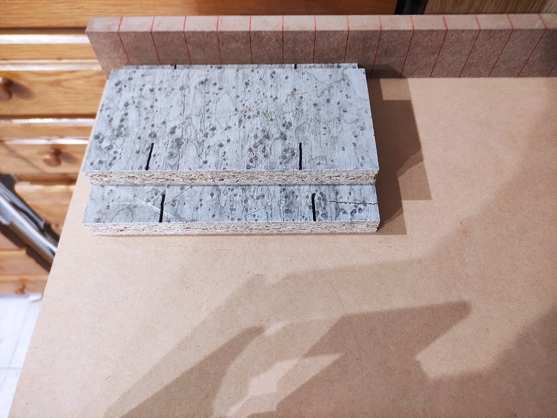

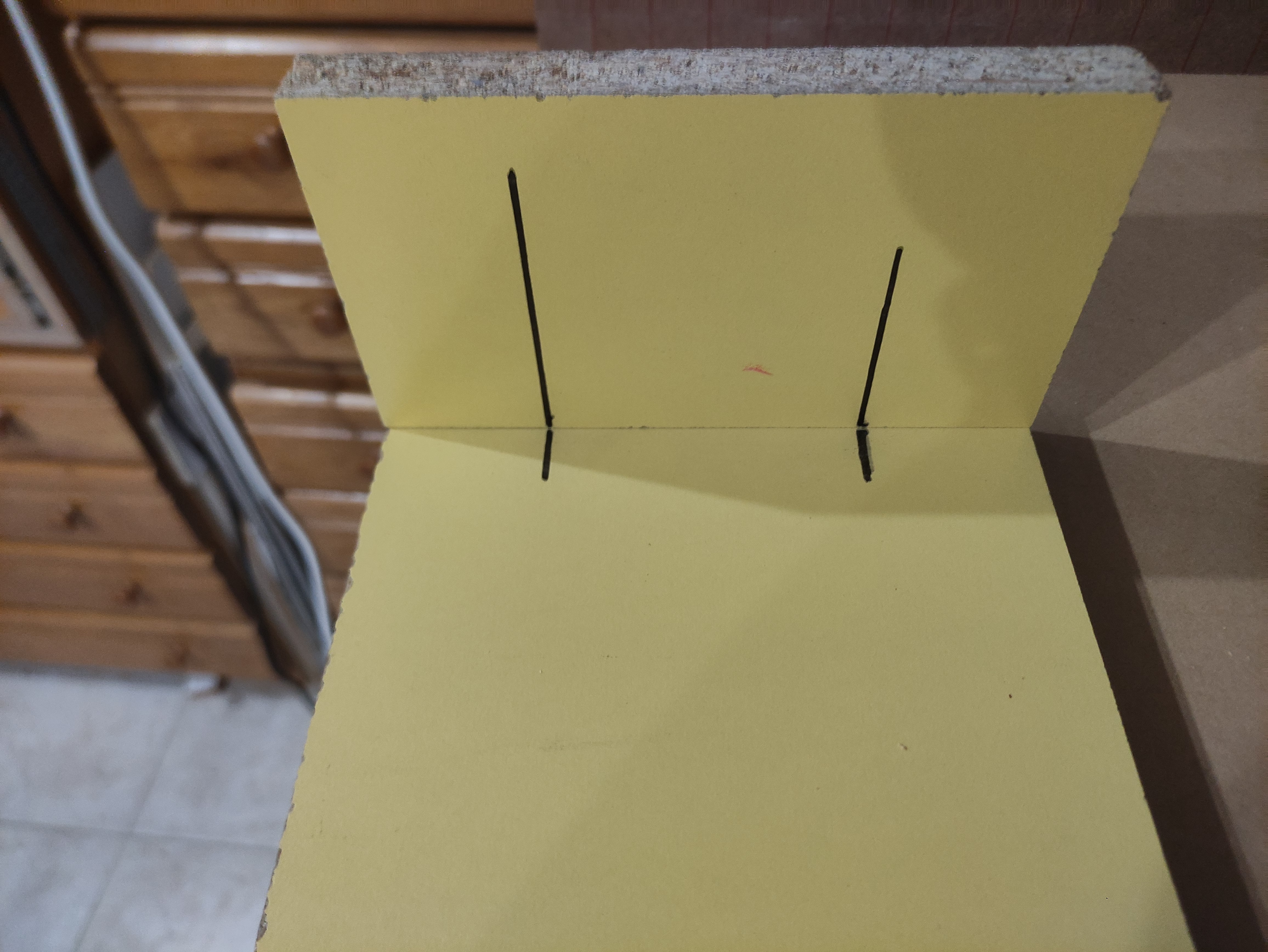

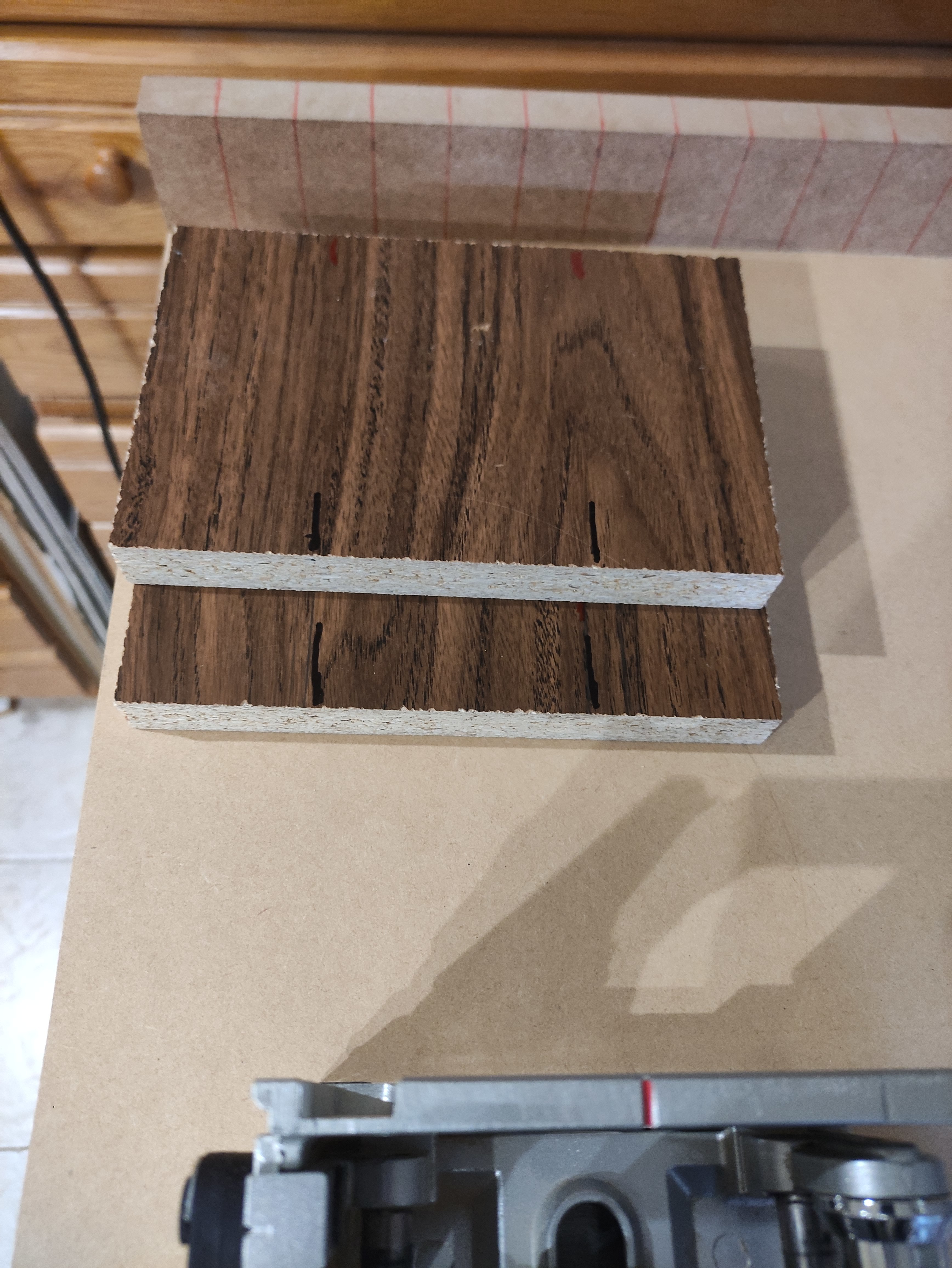

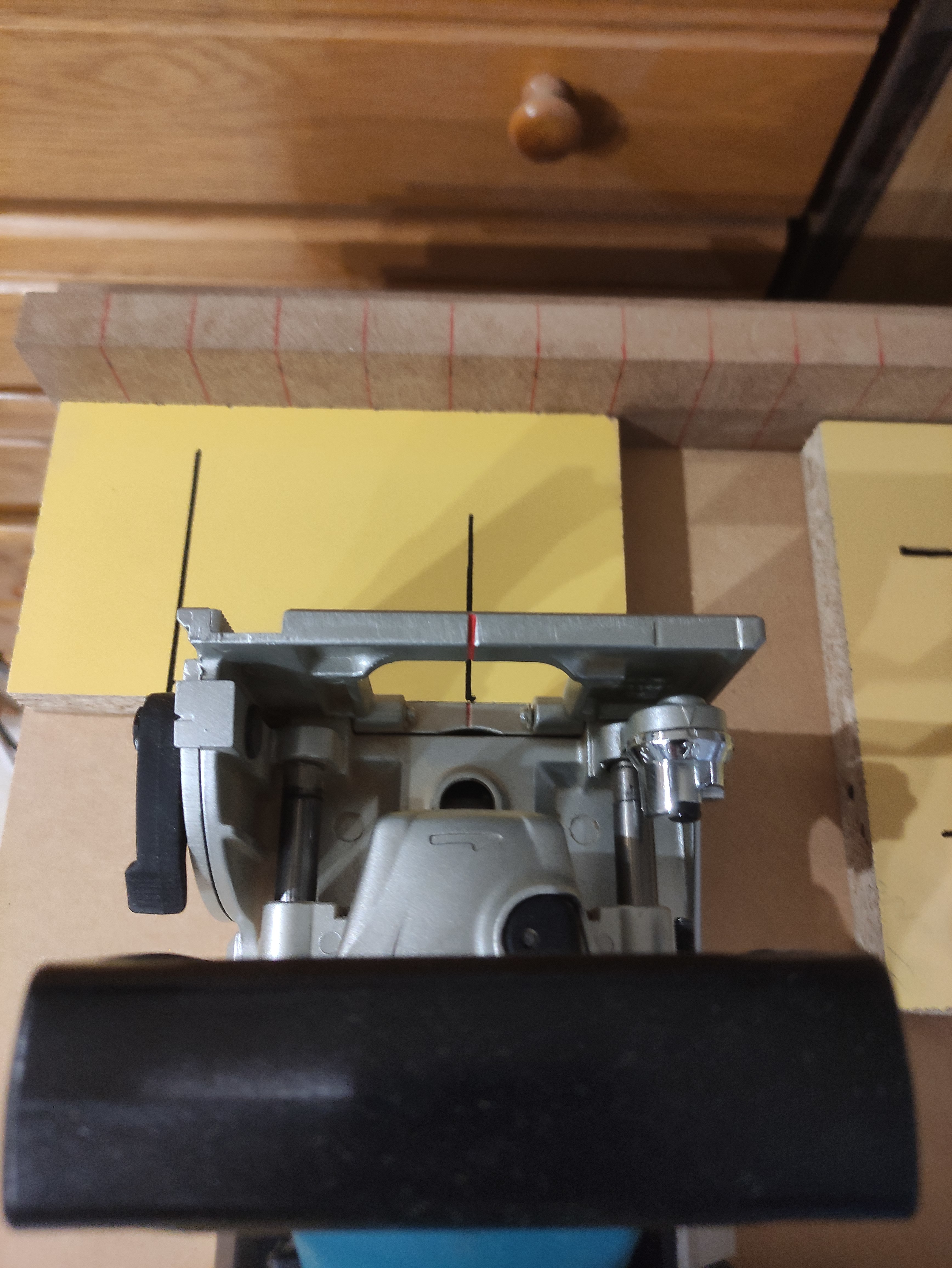

@virutasibz @pennan @iban @chuf he hecho fotos del proceso, algo tengo que estar haciendo mal por que el resultado es todo el tiempo el mismo.

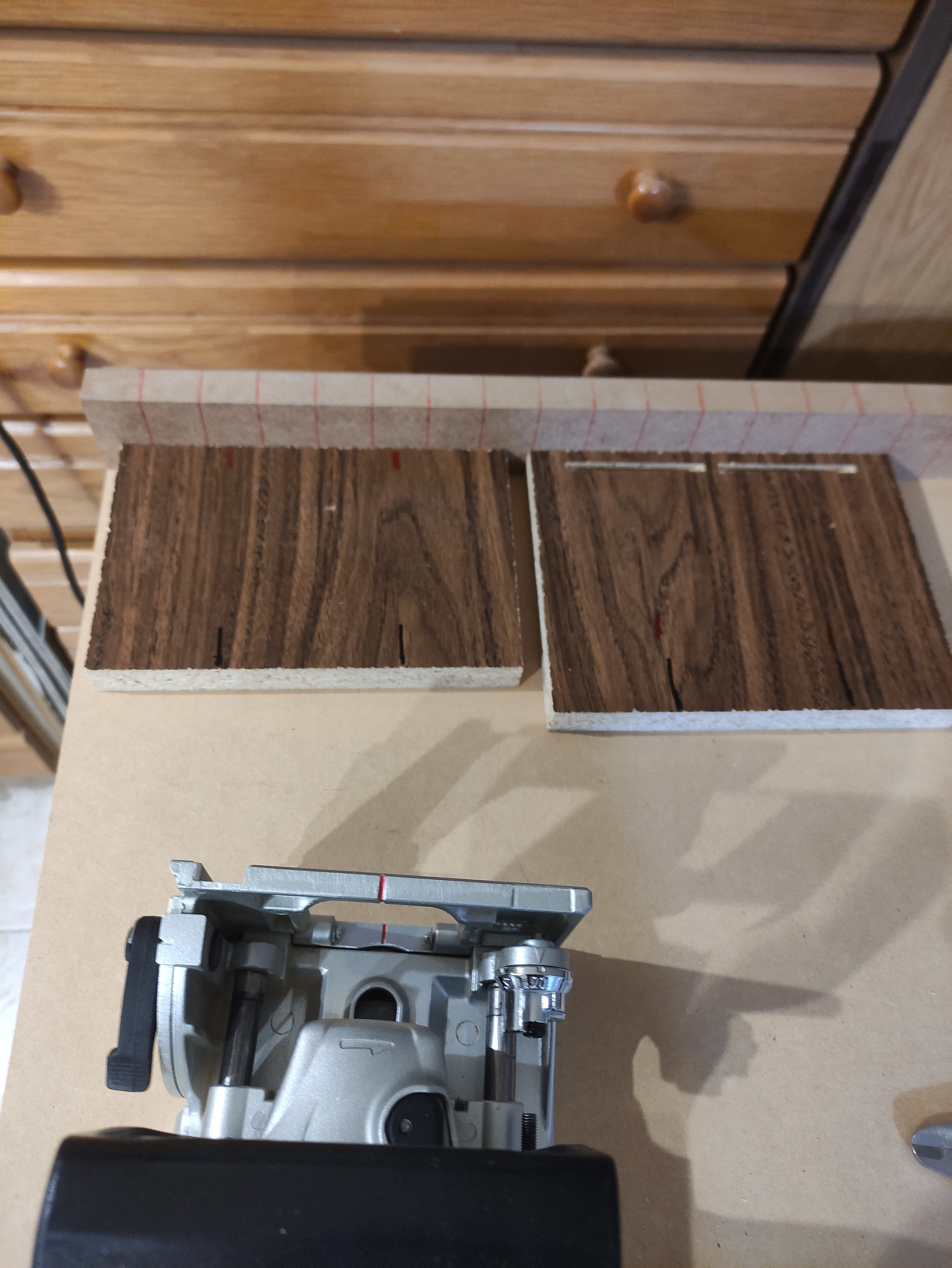

Marcado de las piezas.
Pongo la de arriba a la izquierda para los cortes.

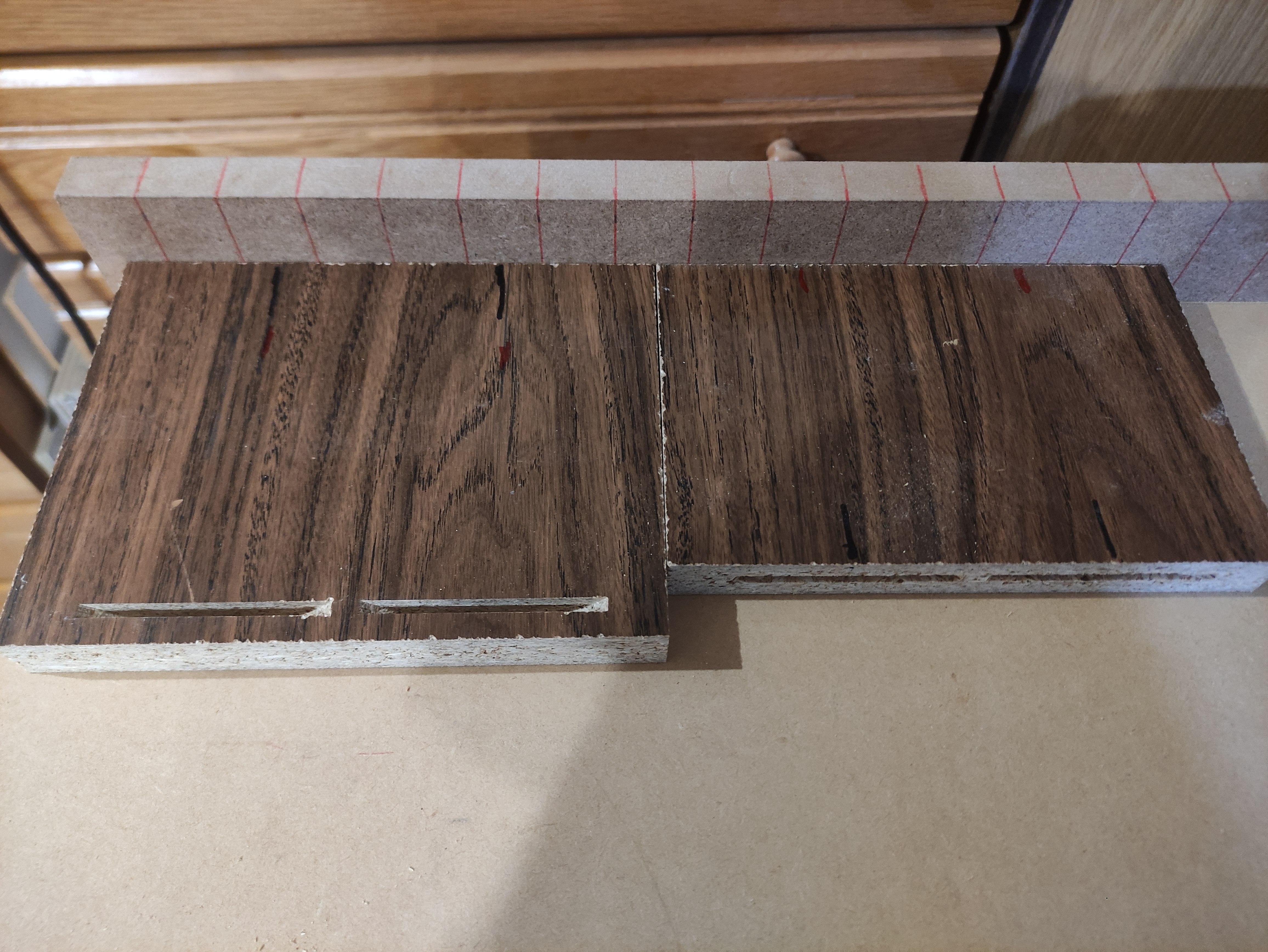

Cortada, se aprecia que el corte no está centrado.
Ahora los cortes en la cara. Los que se veían era de pruebas anteriores, giro la tabla contra el tope a escuadra de la plantilla. Las marcas siguen hacia arriba.

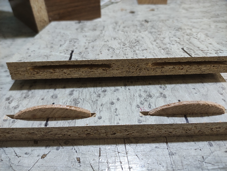

Cortes hechos.

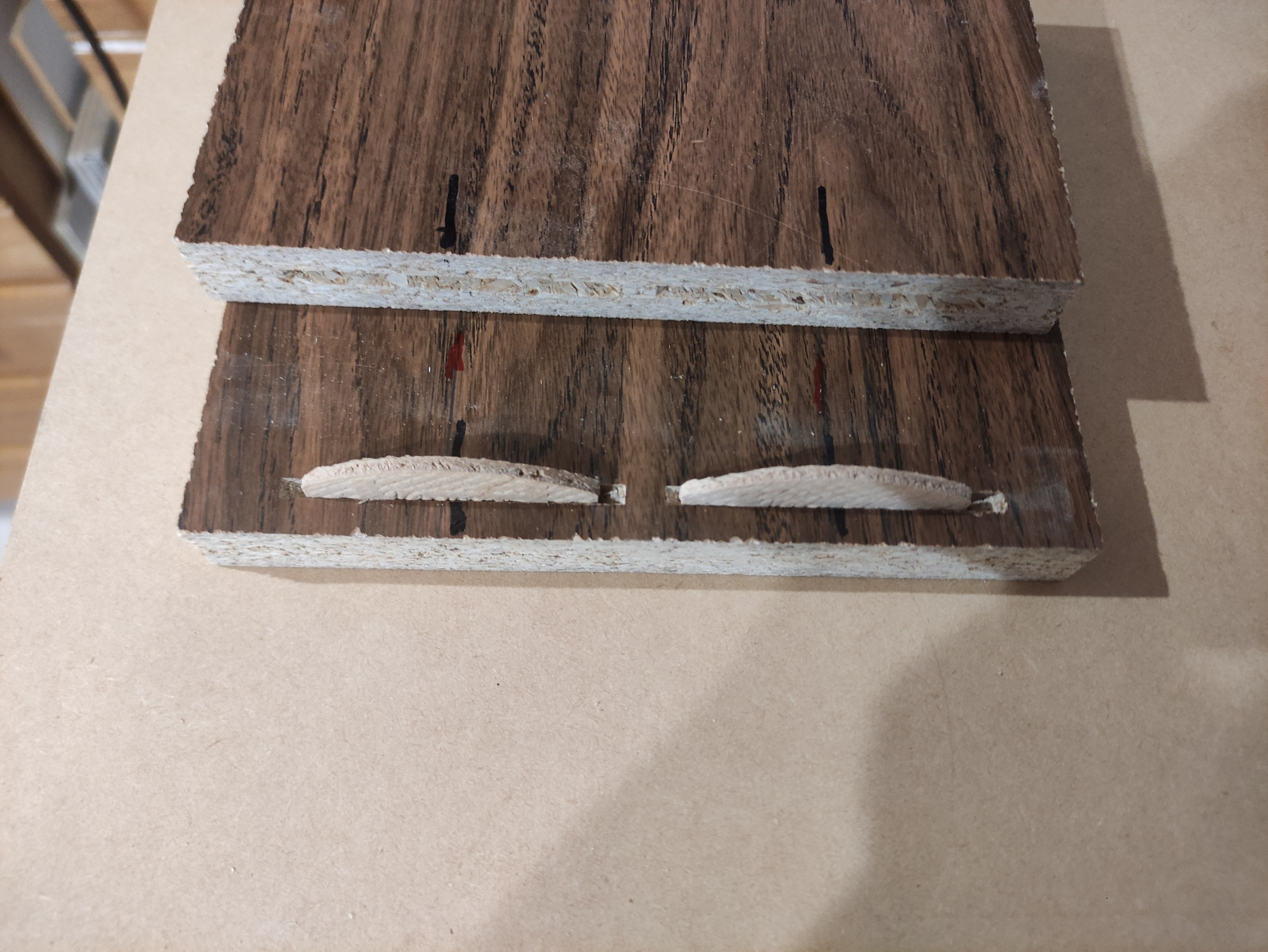

Galletas puestas, las dos tablas tienen la referencia arriba.
Las coloco en la misma posición que se ve. La de abajo tiene las marcas para arriba y la que está de pie mirando a cámara.

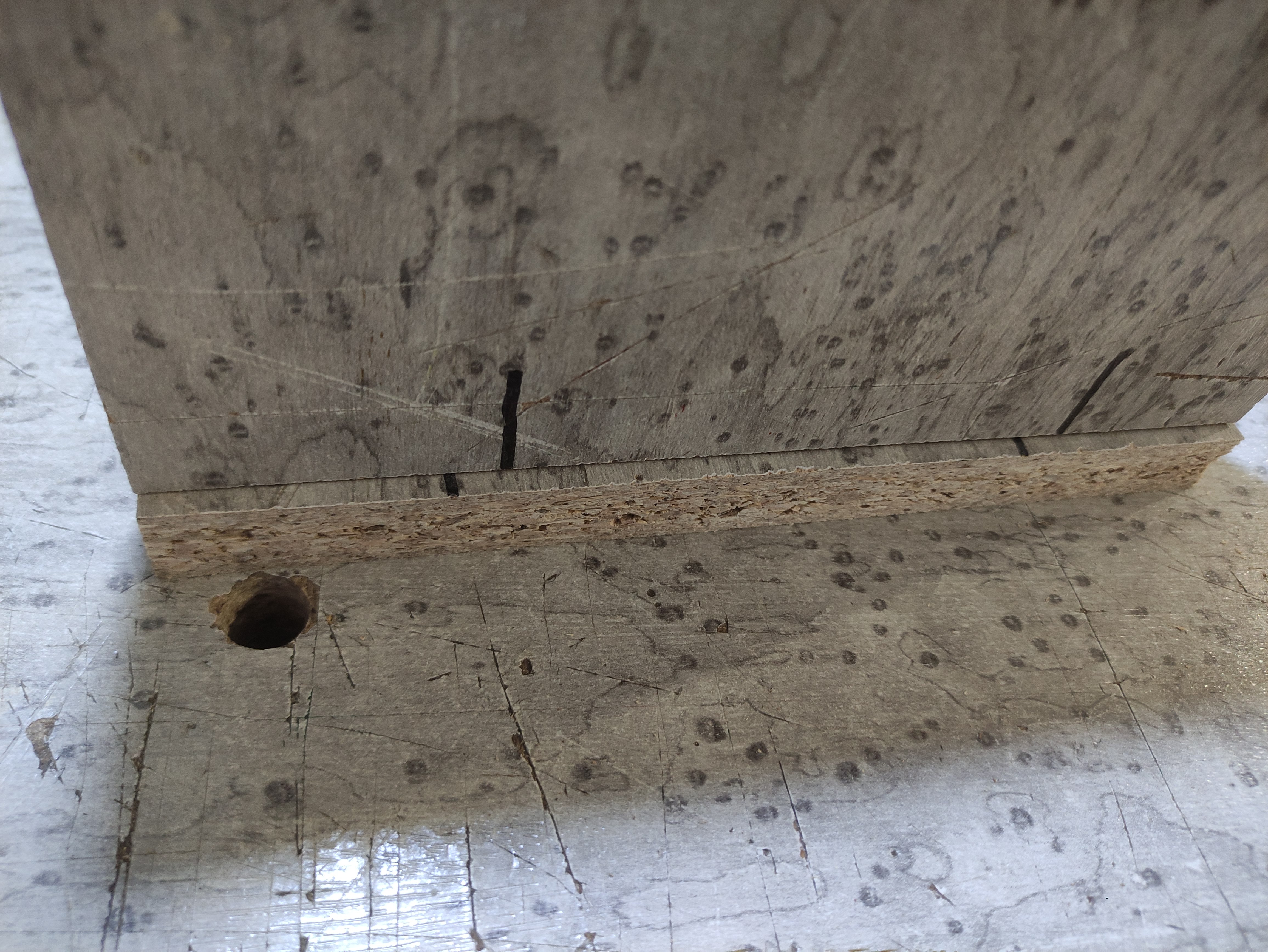

Como podéis apreciar la que estaba tumbada, sobresale un poco.
Le.doy la vuelta a la que está de pie. Ahora las marcas miran para adentro.
Ahora la que estaba de pie es la que sobre sale la misma distancia que antes la otra.
Ya no sé qué más hacer, ¿Que hago mal?

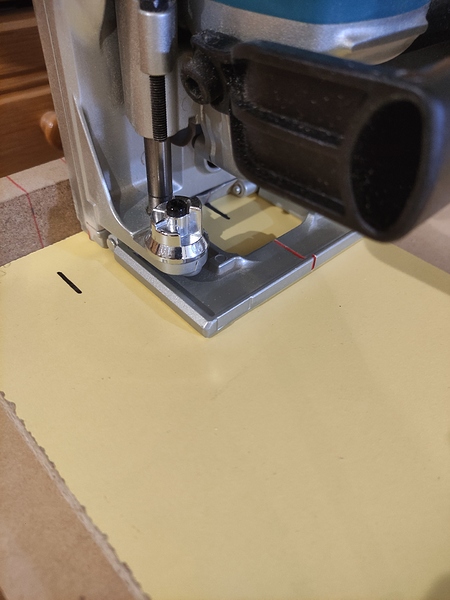

Veo varias marcas de rotulador y ranuras. Dificil de seguir. No tienes un mdf limpio? Y tendrias que hacer una foto de como pones la engalletadora, no solo de los agujeros hechos.
Intuyo que empiezas a marcar mal.
Si presentas las dos piezas como van a quedar unidas no puedes tener las marcas de las dos piezas en el borde. Las marcas de la pieza sobre la que descansa el canto de la otra, deberá tener las marcas retranqueadas el ancho de la pieza.
Creo que es un problema de referencia.
Tu referencia es desde la base de la maquina hasta el disco. Intenta visualizar donde necesitas que esa referencia se mantenga constante.
También intenta diferentes procesos. Pero no te quedes con que si le das la vuelta a la pieza sigue estando mal. Si has empezado mal, no te va a quedar bien porque le des la vuelta.
Como te han dicho @chuf y @virutasibz es muy difícil hacer la ranura justo en el centro (imposible), pera da igual porque el objetivo es mantener la misma referencia. Cuando lo hagas bien, las piezas quedarán enrasadas si las ensamblas en la posición buena y te quedarán desalineadas si les das la vuelta.
Y otra cosa, no hagas el mismo proceso siempre, prueba diferentes caras. Y también inténtalo con el tope perpendicular y mira si de esa forma es mas fácil que lo veas.

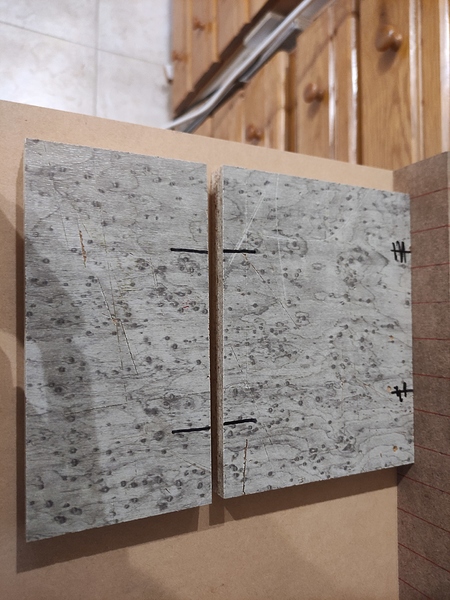

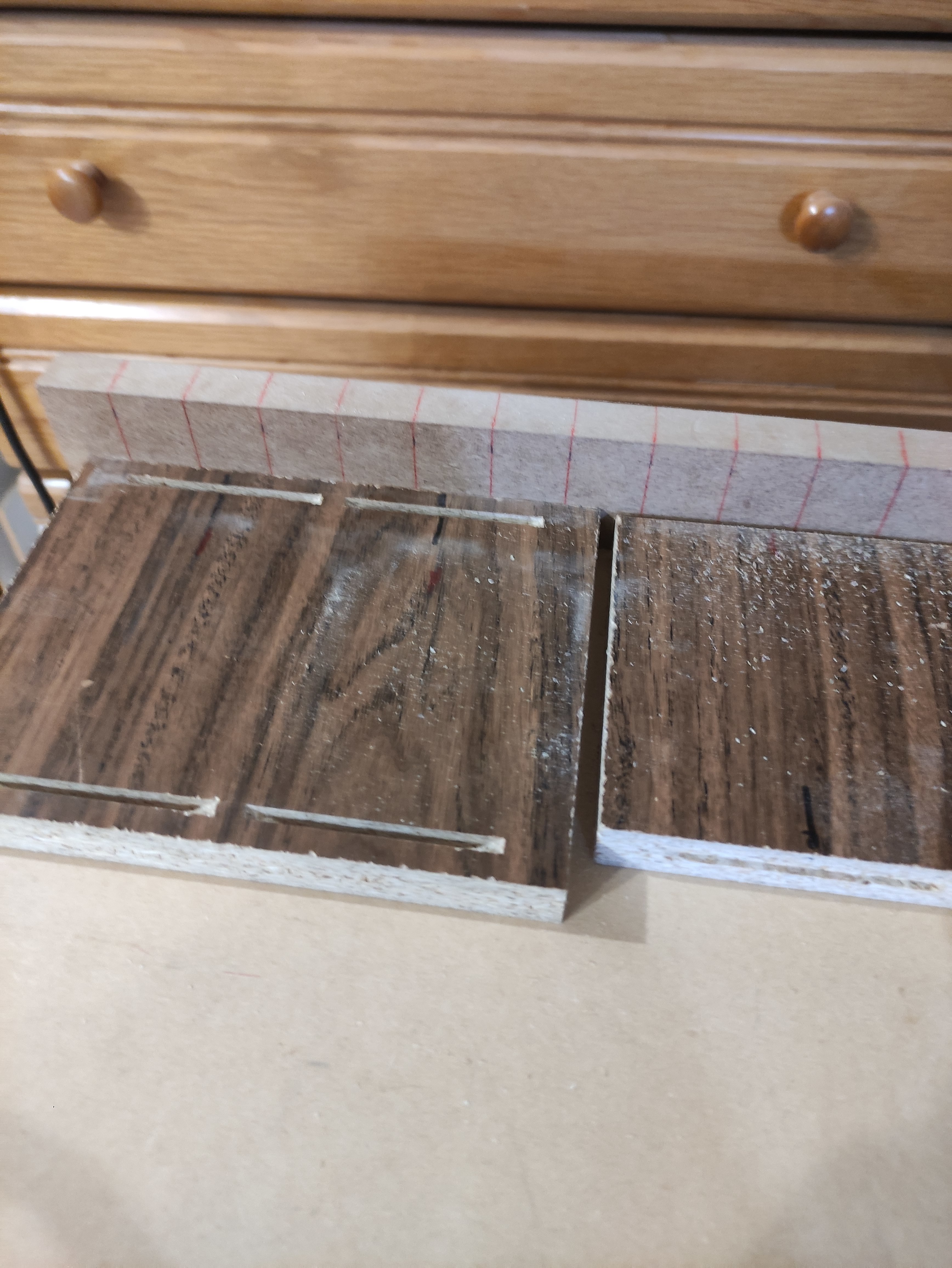

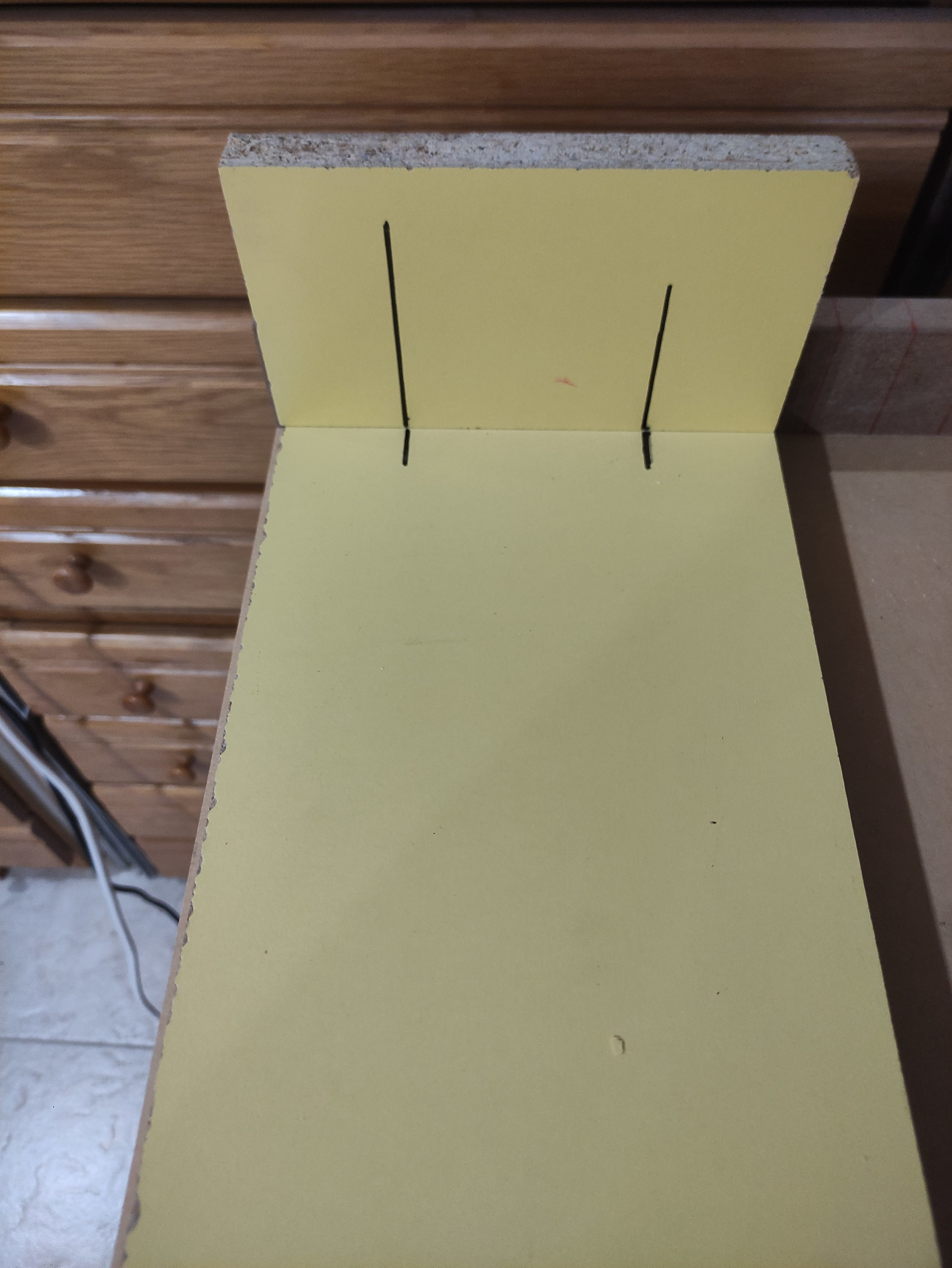

Repito la misma prueba con tablero de 16mm.
Las dos posiciones, marcas mirando para adentro o la de arriba para afuera, que se ha ido la desviación a dos milímetros.
@iban en esta se ve como lo he marcado ¿Es ese el fallo?
Debes escribir unas letrras o palabras,entonces ves si las giras o cambias. Las rayas solamente no dan referencia clara.
Diría que lo has girado y no debe ser así.

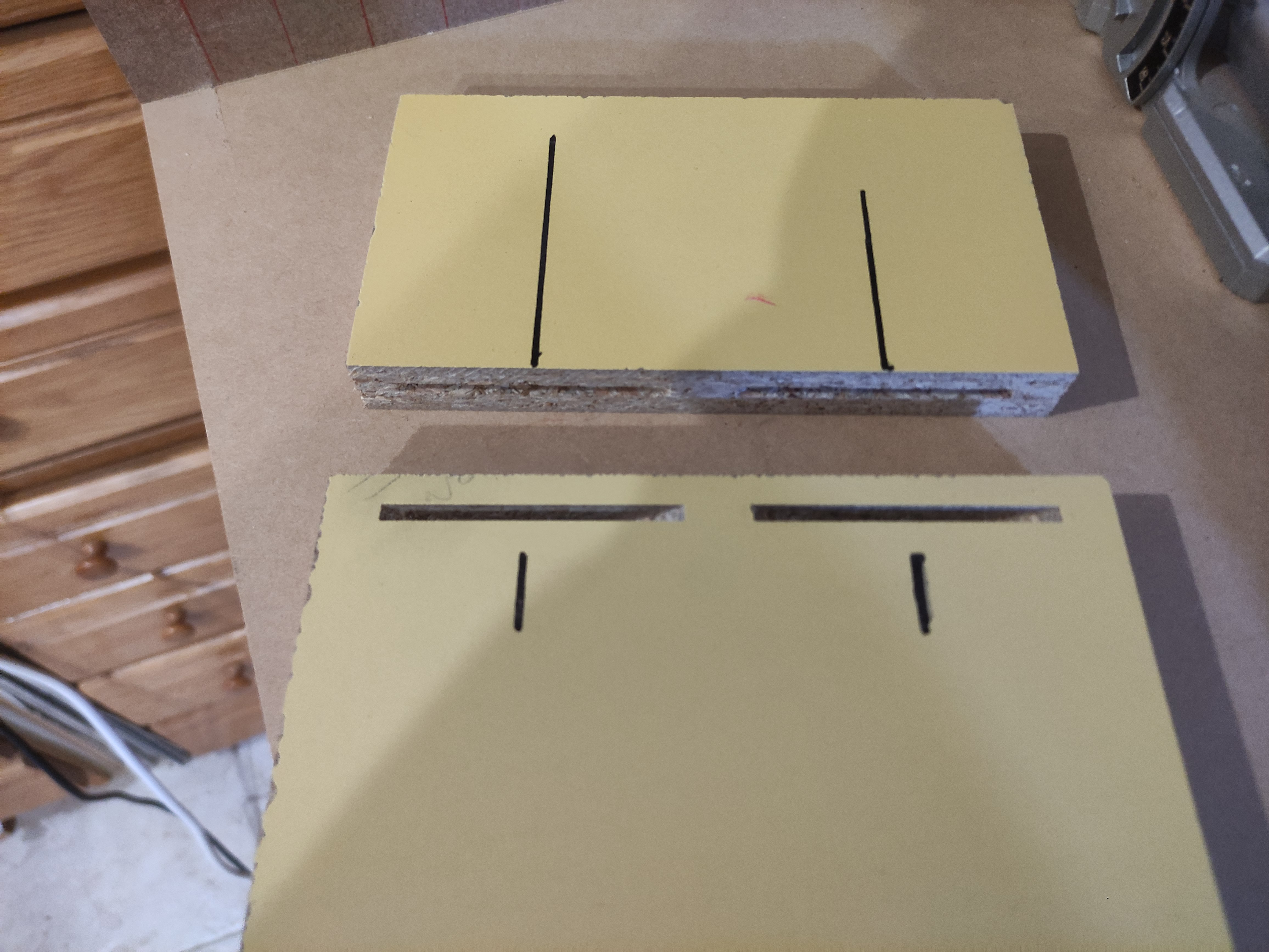

A ver si ahora se ve mejor como lo hago.
El mismo resultado, sobre sale como medio milímetro.
Parece poco, pero es algo que si estuvieramos enrasado con los dedos para atornillar no lo dejaríamos así.
