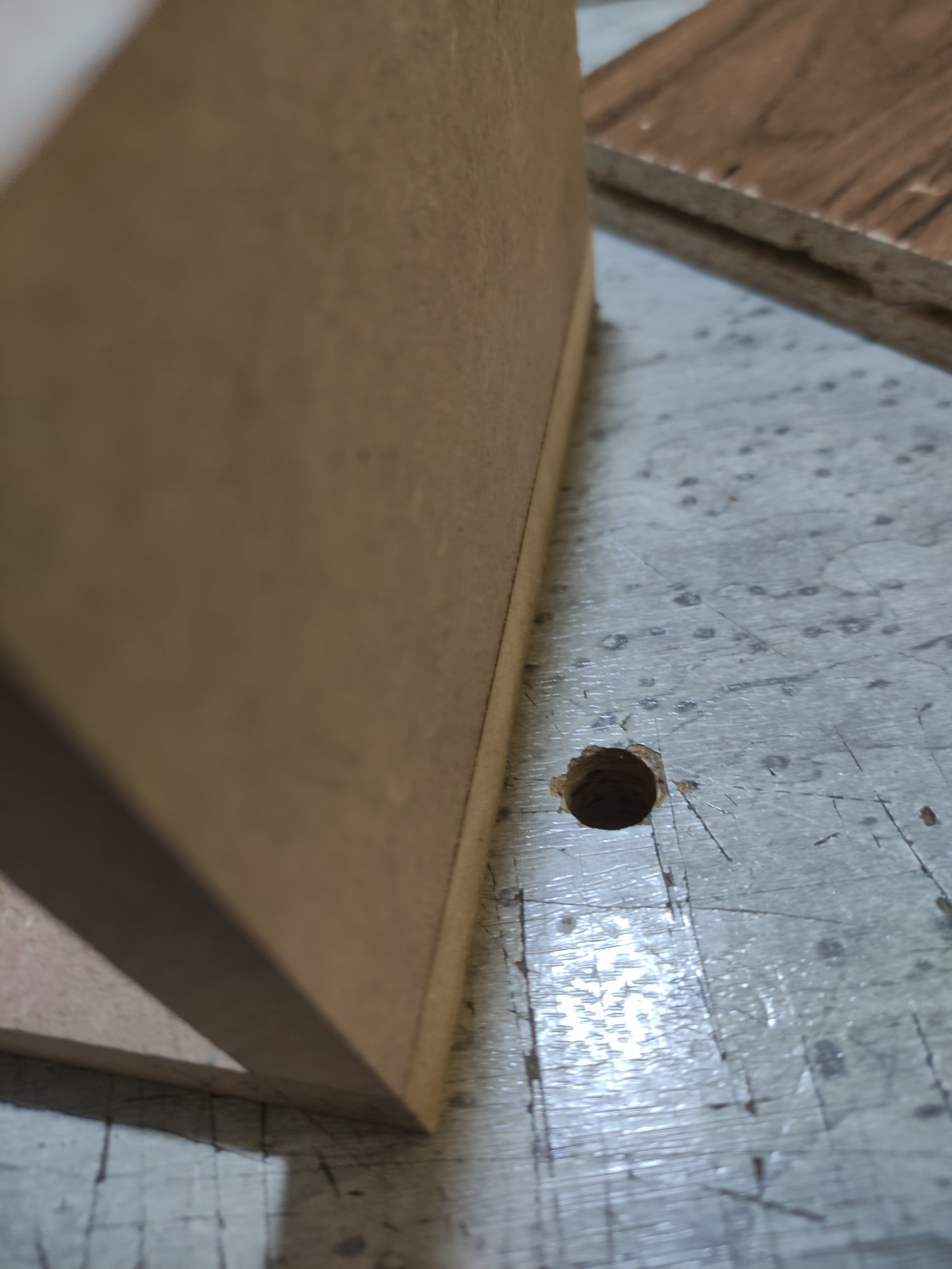

No creo que sea una cuestión de hacerse o no a la máquina, si los resultados en las pruebas fueran dispares, si lo sería, pero sin los mismos todo el tiempo, eso es que en el planteamiento que hago hay algo mal. Si no lo veis vosotros que sois los que sabéis de esto pues ya me diréis que hago.
Yo creo que son muy dispares, no te parece? En unas tienes una diferencia de mas de 2 mm y en la ultima se ve bastante enrasada. Yo lo veo asi al menos. Dudo que en un aglomerado con melamina vayas a conseguir una transición sin notar nada.
En mdf verías mejor cualquier problema.
Comprueba, aunque parezca una chorrada, que el grosor de las 2 piezas es el mismo…
@iban, la que se ha ido dos milímetros, era tablero de 16 al darle la vuelta. Si lo ponía en su posición sobre salía lo que los demás.
Voy ha hacer la prueba con MDF a ver qué tal.
@pennan las dos tablas son del mismo grosor.
Diferente resultado, a ver si acertamos a la próxima.
MDF de 16mm. Con el de 19mm melamina, en esta misma situación sobresalía, ahora con el de 16 queda por dentro.
Con el de 16mm de melamina, el error era igual que con el de 19mm
Ya casi lo tenéis chavales, otra idea y lo sacamos.
He hecho otra prueba y en lugar de utilizar la plantilla para los cortes en la cara, los he hecho sujetando yo una pieza por detrás. Un lado ha quedado perfecto y el otro se me ha movido un poco, lo normal por hacerlo de esta manera, pero vamos, que al parecer el tema era que yo no marcaba bien y que por algún motivo, o serrín en la esquina o lo que fuera, la plantilla no funciona bien.
Esto ya mejora, haré otra plantilla y un poco de práctica.
