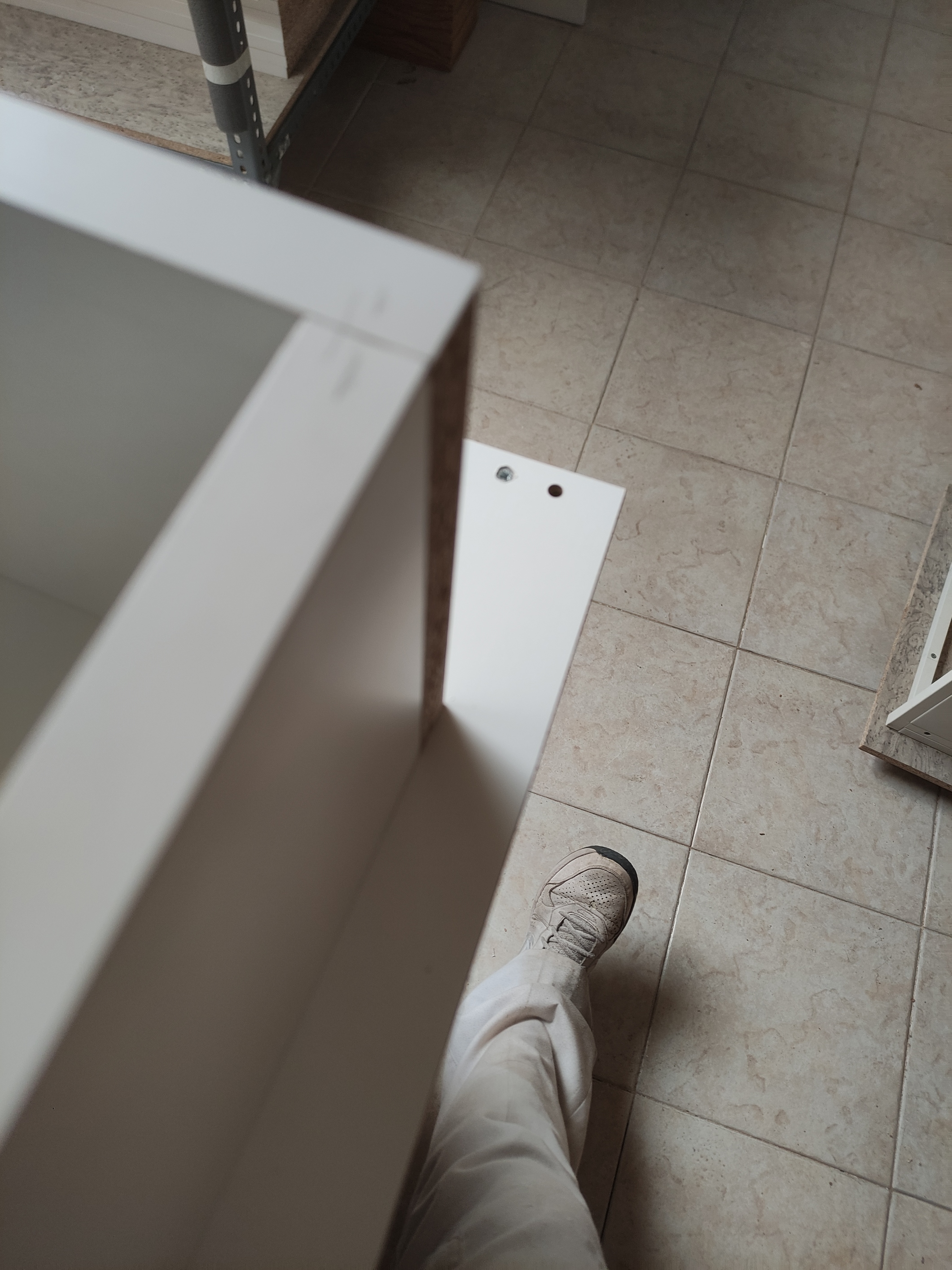

Va, sin coñas, alguno que tenga engalletadora, que haga una figuración de como lo hace, marcado, posicionamiento, colocación de la máquina… Lo que sea.

Lo que tiene que ser ajustados son las esquinas exteriores verdad?
Pues las caras de referencia en esta caso son las exteriores, y son las que marcas.
En uno de tus intentos marcabas la parte interior de la esquina.
Si usas la maquina, con solapa o con el canto, tiene que ir apoyada o ajustada a la referencia, y aunque sea la peor del mundo mundial, tiene que salir.
Ahora, me repito:
No intentes que este centrado, al reves paratus intentos, decentrala mogollón, para que veas, entiendas tu el funcionamienta, la proyecion de una pieza a otra.
Creo que es mejor con la solapa al principio.
Sobre todo, intentá entender el sistema tu, sin internet y sus profetas.

Creo que es esto lo que quieres hacer, no?
Algo asi, lo malo que eso estaba haciendo yo, o similar, y no me sale

Pues las primeras de todas, las de la famosa plantilla. Posicionaba mal la máquina. Y las de después marcaba mal. Ahora “parece” después de vuestra infinita paciencia, que lo he pillado.
