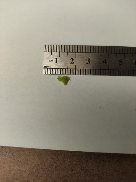

Por cierto, por si alguno no lo sabe, el nuevo componente del aglomerado son trocitos de plástico.
Como el CSI, con la regla al lado.
Jajajajajajajajajaja pero en guapo, que no tengo abuela pero ya me lo digo yo jajaja
Si solo fuera eso…
De todo nos podemos encontrar y que todo sea plástico!

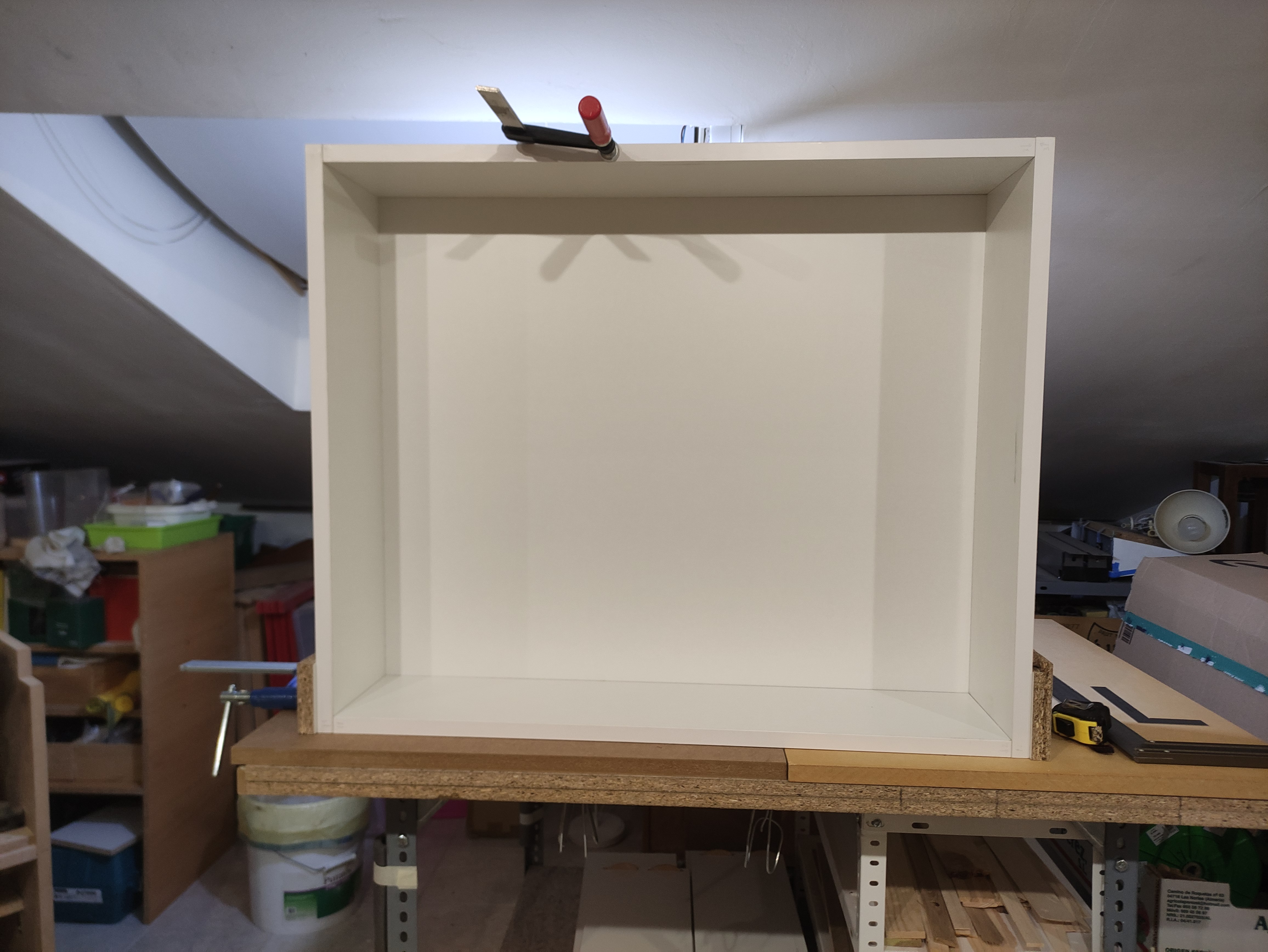

Solo está encajada. No está todo lo bien que quisiera pero bueno. Al final he pensado un sistema de números y flechas para no confundirme.

Los que conoci, usan un systema basado en el gama alfabeto griego y la A
Ponian una encima de la otra, en el orden, todas las horizontales y escribian A en el centro, con la barra abajo.
Asi sabes que la punta, (la cima de laA) es la de arriba, y el pié del A con barra el suelo, los otros, baldas intermediarias,siempre con lo estrecho para arriba.
Luego hacían lo mismo con las verticales, dibujando una gama, en los cantos puestos verticales y en su orden
Luego, puedes imaginar cualquier otra manera, pero una vez acostumbrado, te confundes menos.
En realidad los números importaban poco, teóricamente, todas la piezas tendrían que encajar en cualquier sitio.
Lo de las flechas era para marcar donde iba el corte y no confundirme.

Sigamos con la engalletadora.
Tengo que añadirle otra pieza de igual tamaño tanto arriba como abajo. Como si fuera una tapa con alero pero que se quedará a ras. No debería llevar tornillos vistos y se me ha ocurrido hacerlo con la máquina. Usease, pegar dos tableros iguales cara con cara. ¿Alguna otra idea mejor?
Quieres unir dos tableros canto conta canto con galletas?
Si no tiene otra sujeción, no creo que sea bastante solido, y menos con aglomerado. Pero si esta sujeto funcionara.
No @chuf, cara con cara. Como si quisieras formar un tablero el doble de grueso pero con melamina.
Ah, ok.
Fue lo del “alera” que me despisto.
Con melamina los cantos tienes que coincidir al milésimo , no hay cepillado posible y lija la minima, asi que tendrias que tener mucho cuidado al galletar.
No sé si sería necesario, con cola en una superficie tan grande , bien apretado no se mueve.
Lo que no estoy seguro essi te vsle la cola blanca, mas bien pienso que no, aunque como hay tantas ahora…
Por experiencia propia, no te molestes en poner cola en la melamina, no sirve de nada…
Hombre, de contacto, de PU si que servirian. Igual MS, aunque algunos dicen que necesitan “capa de relleno”.
La blanca normal no, pero leo tantas cosas sobre algunas famosas y supercaras “tite algo”, americanas creo, que al no haberlas usadas, no lo sé.
O rayando la melamina? Un rollo…
