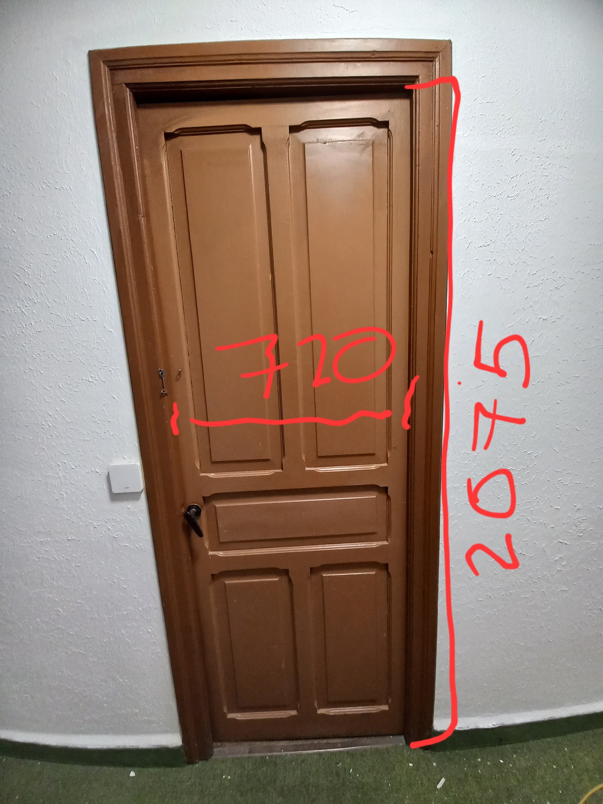

Buenos días! Estoy reformando poco a poco una casa vieja, y ahora le toca a la cocina y las puertas. Las que hay tienen un hueco de 72 de ancho, y creo que para puertas en block de 72,5 hace falta un hueco de al menos 75, preferiblemente 76.
Como haríais vosotros para cortarle 2cm por cada lado al marco? Yo había pensado con una sierra de inmersion que tengo pequeña, con disco de 80mm, con cuidado y por ambas caras, y luego ya romper con el formón por el corte. Pero a lo mejor se os ocurre alguna forma mejor.

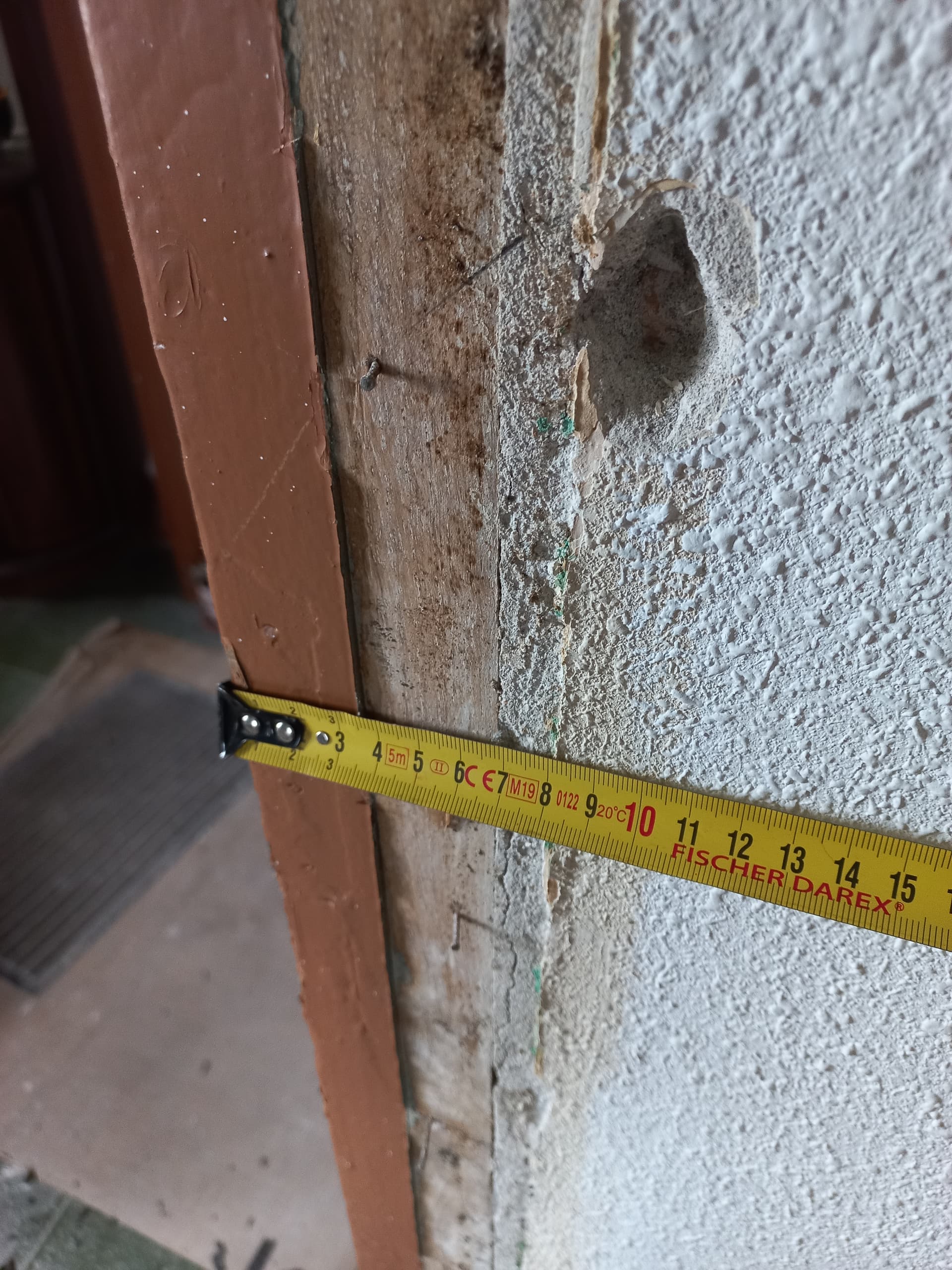

He picado un poco la pared, y no hay premarco. Es solo el marco en 3 piezas. Se lo acabo de comentar a un albañil y me dice que quitar estos marcos iba a ser un destrozo cojonudo por como los montaban antes. Supongo que será lo que dice @Marin1, tendrá unas puntas como puños.
La parte maciza da 7cm, si quito 4 cm solo del lado donde no van bisagras quedaría con solo 3 cm. Sería suficiente? Y otra cosa, si solo quito de un lado, puede que las tapetas no me lleguen a tapar todo?
