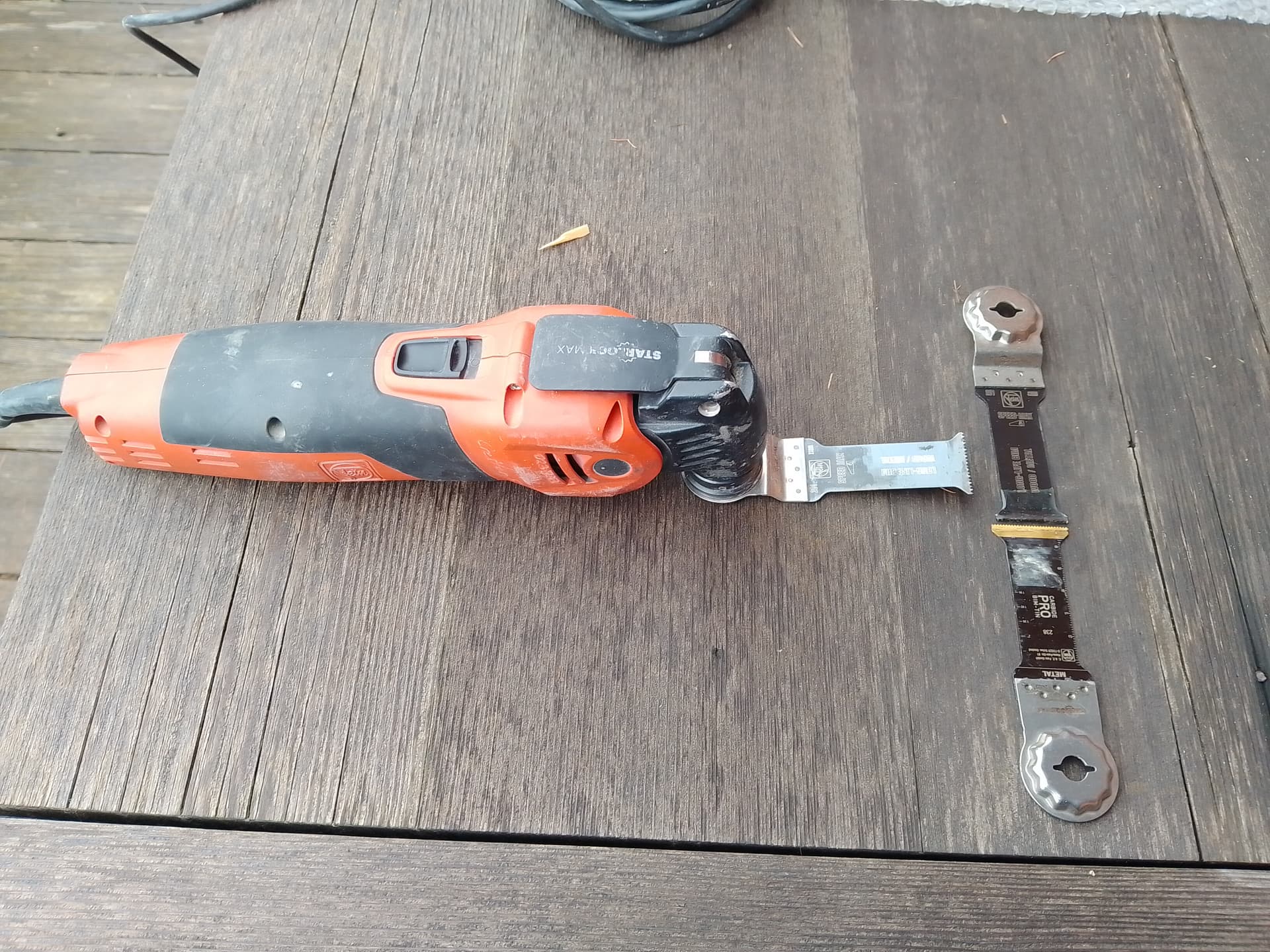

Puedes utilizar la feim ,para nudos , hoja para madera,
cuando toques metal , cambias la hoja, estoy hablando para alguien sin experiencia

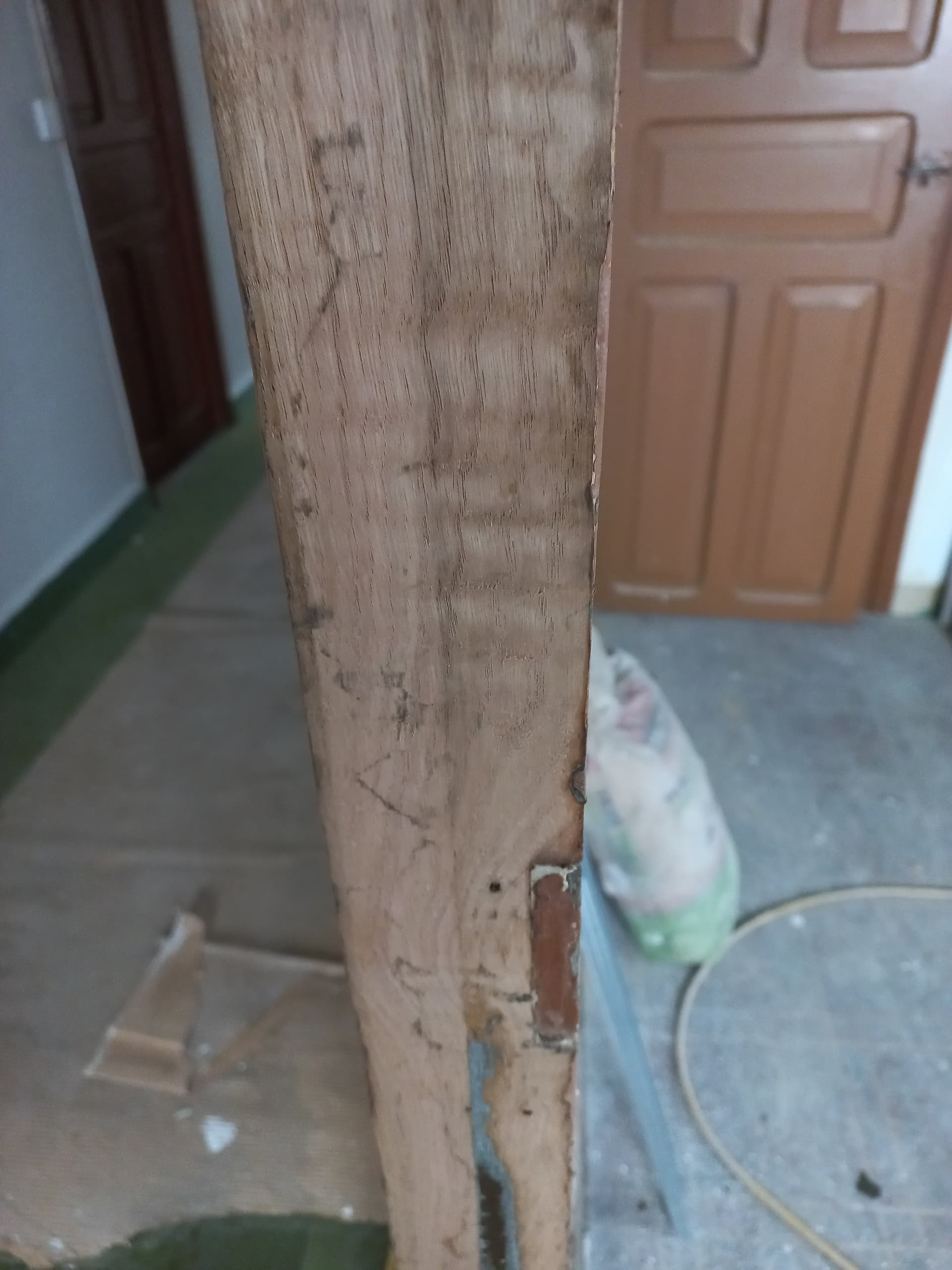

:rofl::rofl:, yo si no tengo la virutex preparada, con la mola le hago ranura de arriba abajo por cada cara, luego cortes trasversales y formón, pero si el marco es de 6cm, lo corto prácticamente con la mola de arriba abajo :rofl:
es que la virutex, 2000€ de maquina, pero que tampoco hace bien su trabajo,.lo veo una pasada (en el sentido que jodes la cadena por pillar metal).
Yo por lo menos, el 90% de las veces pillo clavos de 5mm de grosor… que hasta con la caladora con sierra metal cuesta cortarlo, no eran brutos antes ni nada.
La de sable los lleva como mantequilla :joy::joy:

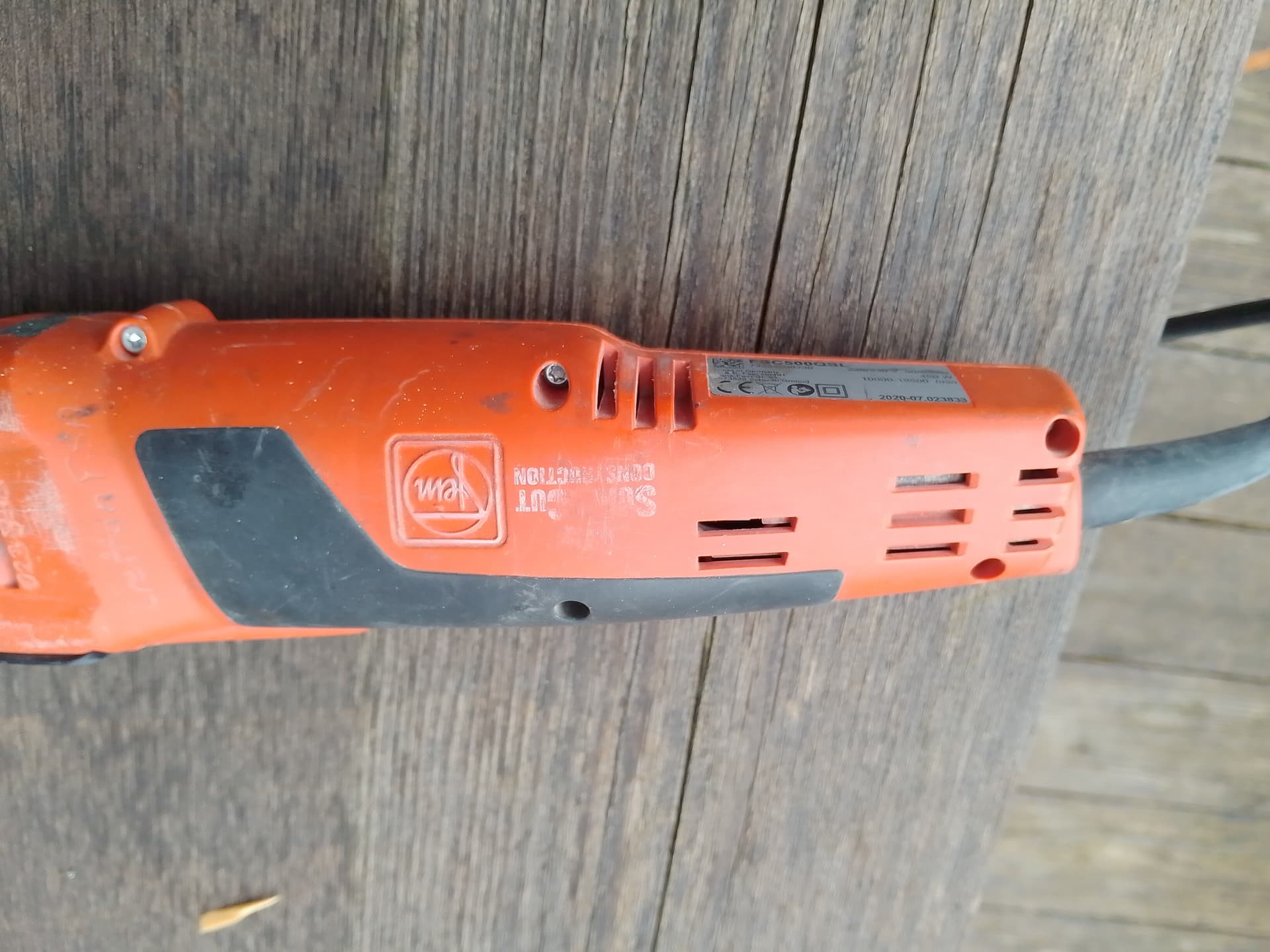

Tuve que buscar que era la fein :sweat_smile:.

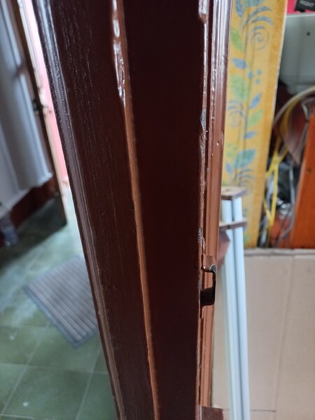

Experiencia en trastear con todo tipo de herramientas tengo bastante no hay problema.
Con la fein le corté las formas estas a el marco de la cocina (es lo que se llama galce?) que va a ir una corredera, y luego lo repase con el cepillo. Lo voy a recubrir con unas tapetas de sapelly.
Con la pila años que tienen, y ni un solo bicho :heart_eyes:
Creo que con la fein o la de inmersion pequeña le daré cortes transversales, y a formón los iré sacando.

yo cortaria con una tronzadora y varios cortes transversales luego con un formon sacarlos un disco de los chinos vale 5 e,usar y tirar,si coge puas del 10

mitad y mitad por cada lado,y en las esquinas la caladora que entra
dale 5 mm mas al hueco y no tendrás problemas con el nuevo, si pones tapajuntas de 9 te tapara todo y rellena con espuma en varias pasadas,que empuja mucho

Pues con la “fein” del lidl le haré los cortes transversales, que lleva la madera como si fuera manteca, y con el formón iré rompiendo

Con la multiherramienta la vas a quemar, y te van a vibrar los brazos toda la semana :love_you_gesture:t2::rofl::love_you_gesture:t2:
Esta máquina va muy bien, vibra poco, es muy practica
de esas he quemado 2 :see_no_evil:.
La ultima , de recambio compre la mas barata de 25€ en amazon, einhell creo, de forma provisional, si que es verdad que la uso menos ahora al hacer menos instalaciones, pero funciona muy bien y en potencia no la noto inferior a la fein
La primera que tuve del lidl quemo a la media hora. Me mandaron otra y por ahora aguanta bien. Y cuando queme, pues que manden otra
