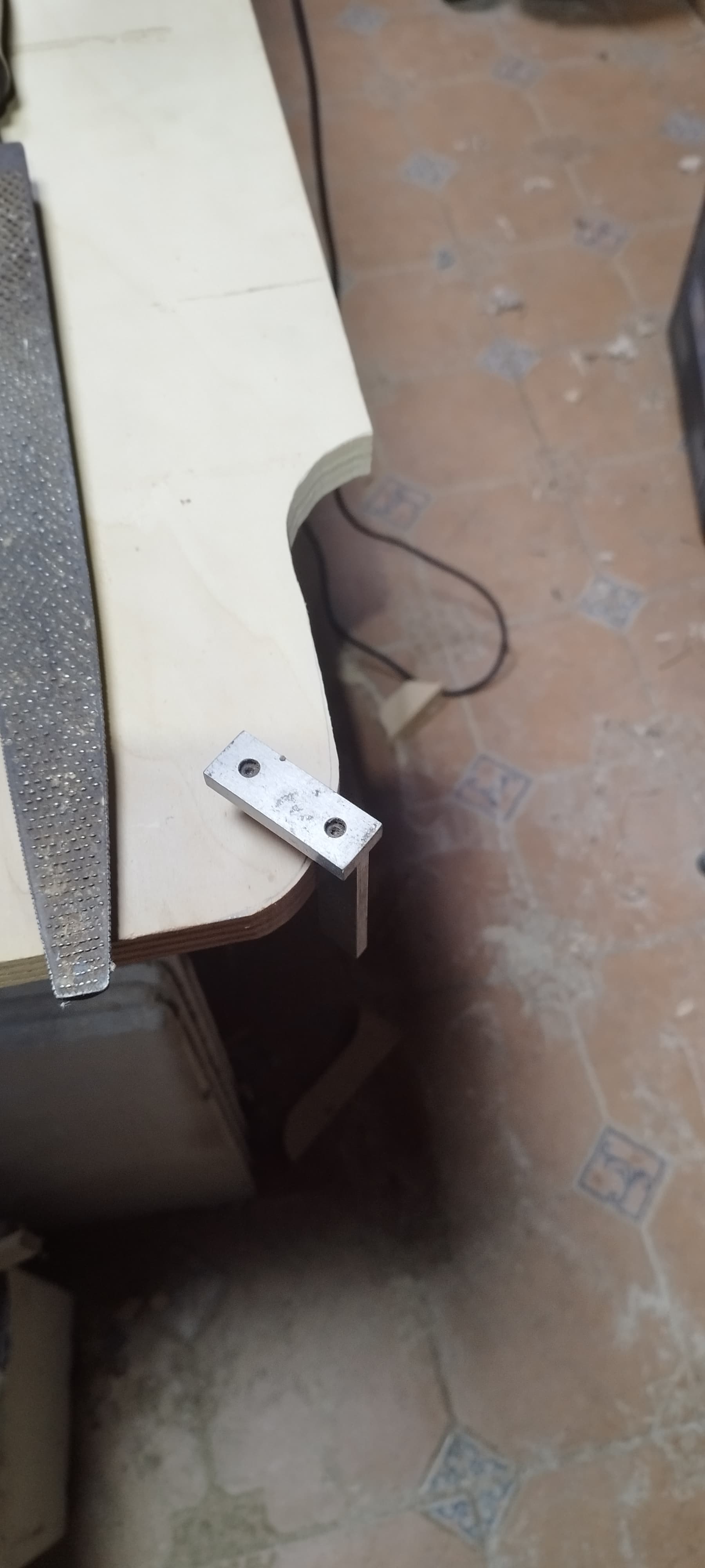

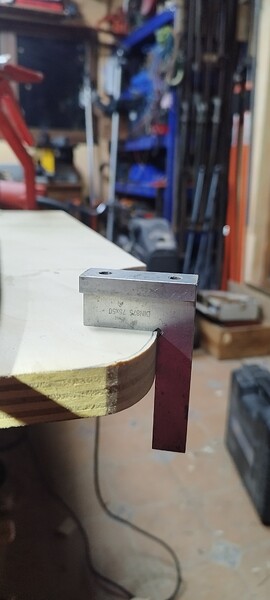

No no, eso depende.
Con un recorte de CP de 20 acabo de hacer una pequeña estantería para el invernadero, para librar grifos tube que recortarla.
A los tomates, no les importaba el acabado, y el dueño es muy tolerante conmigo, asi que lo hice sin compas a mano alzada, pero me acordé del hilo y me aplique un minimo
Péndulo al 1,para evitar vibraciones, velocidad media y sin apurarla.
Otra cosa es ir con prisa, de arriba abajo sin preparar previamente una superficie de apoyo perfectamente llana y perpendicular al corte deseado.
Sin prisa pero sin pausa
