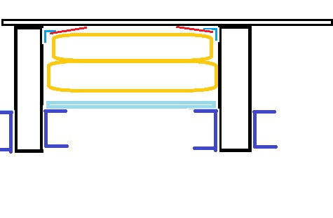

Situación final (al momento del mensaje):
  • Tras unos dos meses secando el ambiente de la habitación inferior, la madera ha recuparado “casi” la situación original, “ayudándola” con peso en la parte superior (la habitación de arriba).
  • Después de esto, hemos colocado unos perfiles en ángulo atornillados a las vigas, con el ala prácticamente en contacto con las tablas (quedan estos perfiles paralelos a la viga y perpendiculares a las tablas). Así mismo hemos colocado multitud de pletinas (unos 15cm de longitud) de acero atornilladas casi a cada una de las tablas (dos tirafondos por pletina) unas 25 pletinas por viga. Estas pletinas hacen en cierto modo de muelle, ya que por un lado están atornilladas a la tabla y por el otro extremo se apoyan en el ala del perfil en L atornillado a la viga. Sin embargo se permite el deslizamineto lateral (sobre el ángulo) para el caso en que vuelva a haber movimiento “lateral” de la tarima.
  • No se ha desmontado la tarima ni clavado a las vigas, ahora está sujeta por los pseudo muelles que son las pletinas.
  • Después hemos colocado grapado desde abajo una “tela” aislante de la humedad (se parece a la goma de los guantes de fregar, pero mas espesa), y después (sujetas a presión entre las vigas de madera, dos capas de aislante térmico (“corchopán”, para entendernos, no recuerdo el nombre técnico).
  • Finalmente, placas de pladur cortadas a medida apoyan entre viga y viga metálicas y ocultan el resto del montaje.
UN TRABAJAZO. Especialmente porque todo se hace “desde abajo”, es decir, andamio, trabajar entre las vigas, y siempre con las manos por encima de la cabeza…
Resumen, mejor haberlo hecho bien desde el principio… y desde arriba.
Veremos que pasa con los años.Esquema%20Soluci%C3%B3n
El asunto es que el sótano tiene una humedad variable… y diferente de la de la habitación superior.
El sótano (semisótano, tiene ventana ) es una habitación completa, cuyo techo es el suelo de la habitación superior.
La tarima había llevaba instalada casi dos años cuando surgió el problema.
El intento actual ha sido para aislarla de la humedad del sótano, mediante la tela “gomosa” , etc etc.
Y el secado se ha hecho para poder llevarla a su situación original (mas o menos).
La alternativa era arrancarlo todo y rehacer.
Con los años… todo parece seguir bien, ya han pasado 7.
