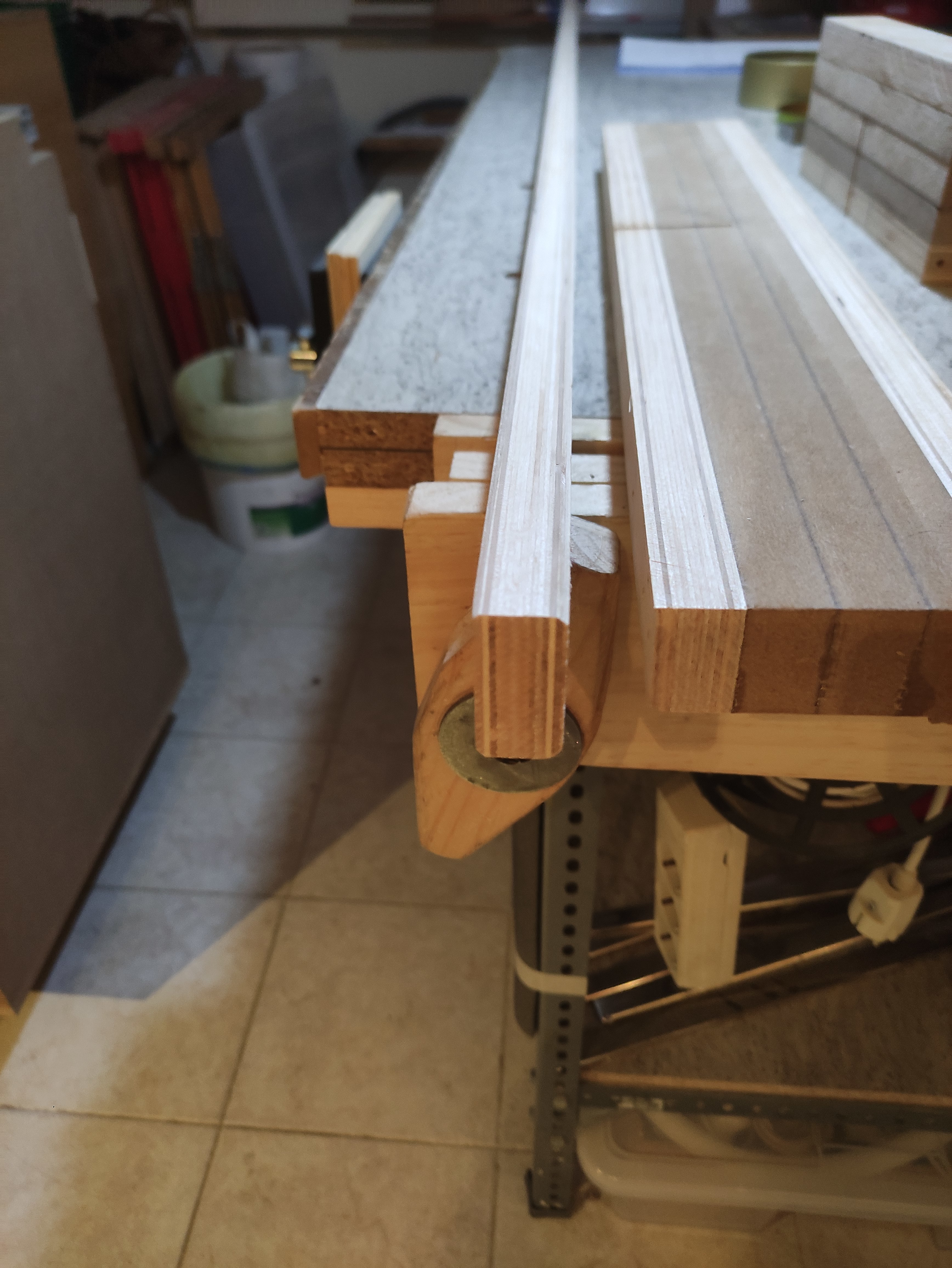

Por algún motivo que desconozco, el lado donde apoyaba la madera para cortar se ha deformado un poco, lo justo para darme diferencias según el sitio donde ponga la madera.
Lo he desmontado, intentado cortar un poco, como si canteara una tabla y no ha servido. Lo que más me molesta es que no se el motivo. La base es MDF 10 mm
En la primera foto se ve la pieza que hice la otra vez. La tira de contrachapado que se ve es la que puse arriba y abajo, (lo saque de una cama de Ikea), el centro es MDF cortado y encolado las caras.
Las pociones que tengo (por material), son. Con la tira de contrachapado ir pegándolas entre si, de canto o de tumbadas y pegar las caras, mide 40 x 20 mm.

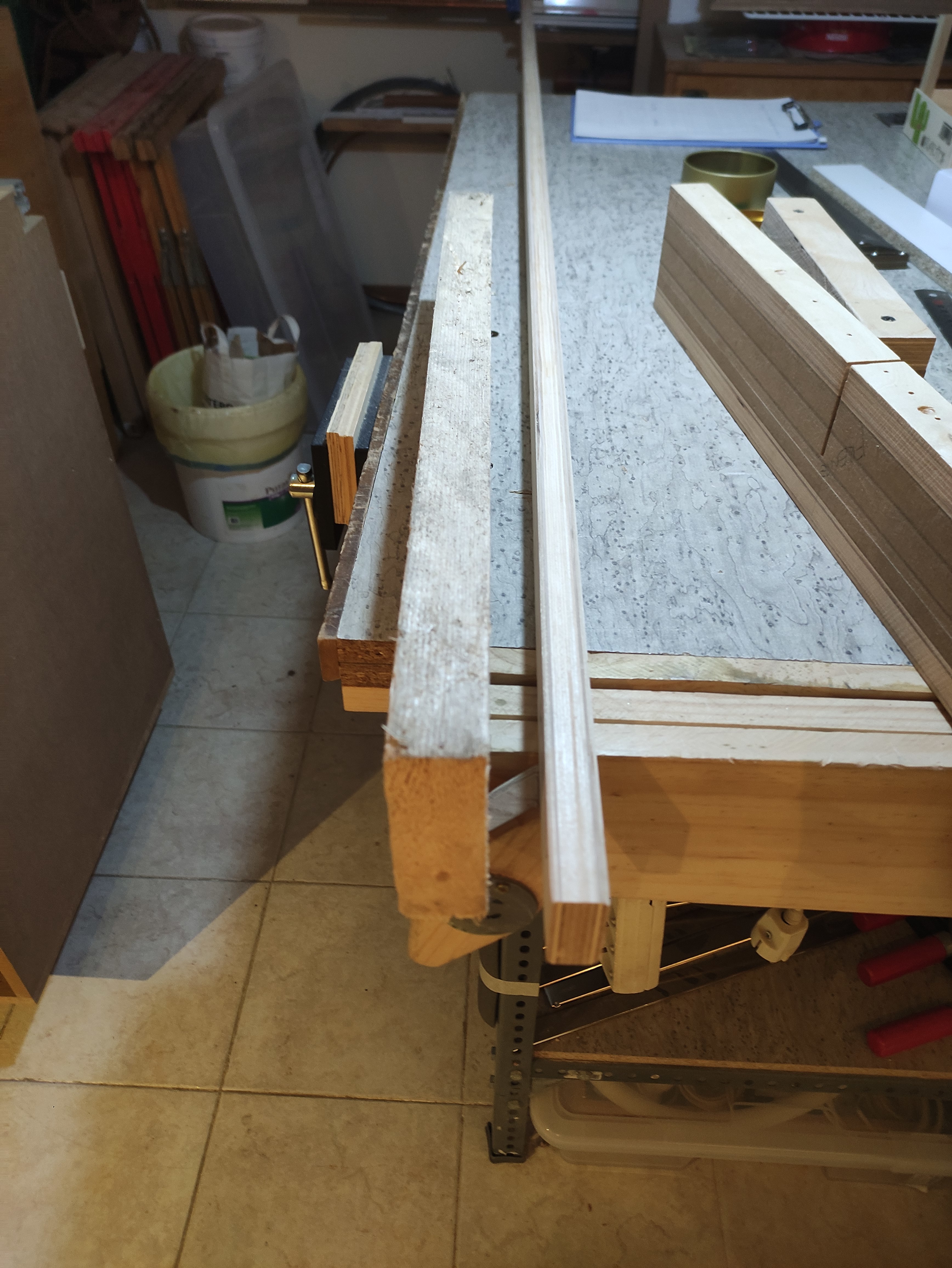

La segunda es esa tabla de palet de la segunda foto, mide 600 x 90 x 33 mm.
Ya tercera en armar de alguna manera la pieza con MDF o melamina, bien de canto o tumbada y encolada.
No sé cuál será la mejor solución. Veo vídeos que incluso le ponen contrachapado de 18mm, dos piezas pegadas, pero el contrachapado se deforma… Creo yo.
Había pensado hasta en hacerla con un tubo se aluminio :joy::joy:

En cuanto a la deformación de la pieza en cuestión quizá por cambios de humedad y por tratarse de dos materiales distintos encolados entre sí, pudiera ser que han respondido de forma distinta y han provocado esa deformación por la parte que no están encolados ya que es la que tienen “libre”.
Muy posiblemente si fuera toda la pieza de DM o de contrachapado no sucediera (aunque la pieza la compongas con varias tiras encoladas entre sí)
Otra posibilidad sería que se debiera a la forma en que has formado la pieza, es decir que igual es más estable si pones una tira del largo y alto definitivos, y la “engordas” encolándole una o dos piezas iguales que la primera.
En cuanto a poner la pieza de palet que pones en la foto , te puede dar buen resultado, pero si consigues cepillarla muy bien dejándola perfectamente igualada de grosor, caras paralelas y cantos totalmente escuadrados, de lo contrario…

Al final estoy con las dos opciones a la vez. He cortado unas cuantas tiras de MDF a 35mm para pegarlas y a la vez cepillar a mano una pieza de pino, (no la del palet, la he comprado), la que más a escuadra y plana vea pondré
Pero las vas a encolar como la vez anterior? Es que creo que el problema es también que pones los cantos como cara para apoyar la madera y debería ser al revés. Los cantos deberían quedarse mirando a la base del trineo y las piezas a cortar quedarán apoyándose sobre una superficie plana.

De todas formas estoy a tiempo, tu lo harías mejor pegando la tira de 40 x 20 mm de las fotos de arriba.
@Brico, esa era la idea, pero estaba también un poco combado el MDF

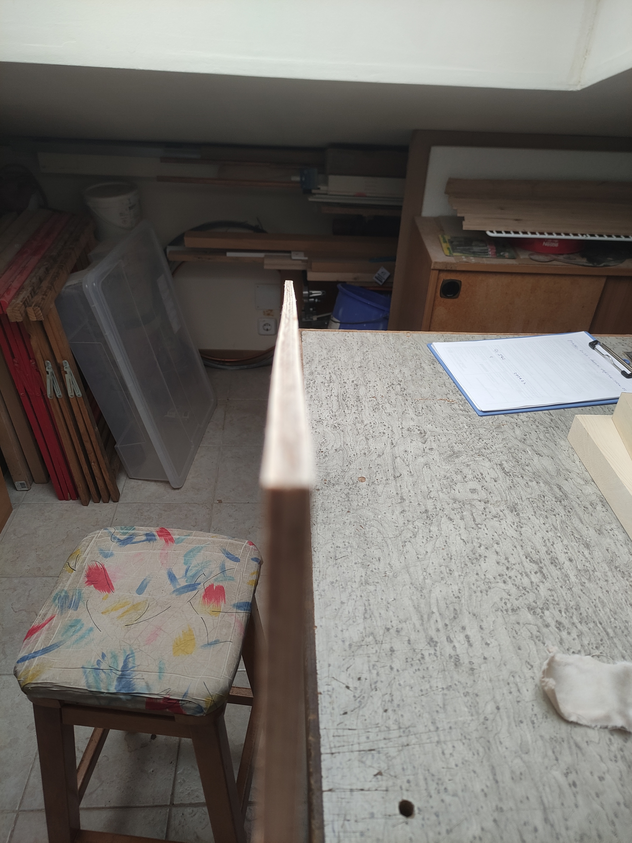

El último que compre fue este, ponía fenólico, lo único que es de 8 mm.
En la foto no se aprecia bien, pero ha w algo más de curva.
No digo que sea mucho, pero para la pared trasera donde apoya la madera yo diría que no valdría.
No , desde luego, ya se nota en la foto : Está deformado.:face_with_raised_eyebrow:
Al menos eso creo, a lo mejor soy muy rarito. De todas formas es que es muy fino también.

De que es ese contrachapado? Me recuerda al de pino de bricomart. Es imposible encontrar uno plano :joy:

@nublotara estaba haciendo varias posibilidades a la vez para quedarme con la mejor. Acabo de terminar de cepillar una cara de un listón de pino, creo que ha quedado muy bien, a si que a no ser que lo estropee por otro lado, creo que ese será.
