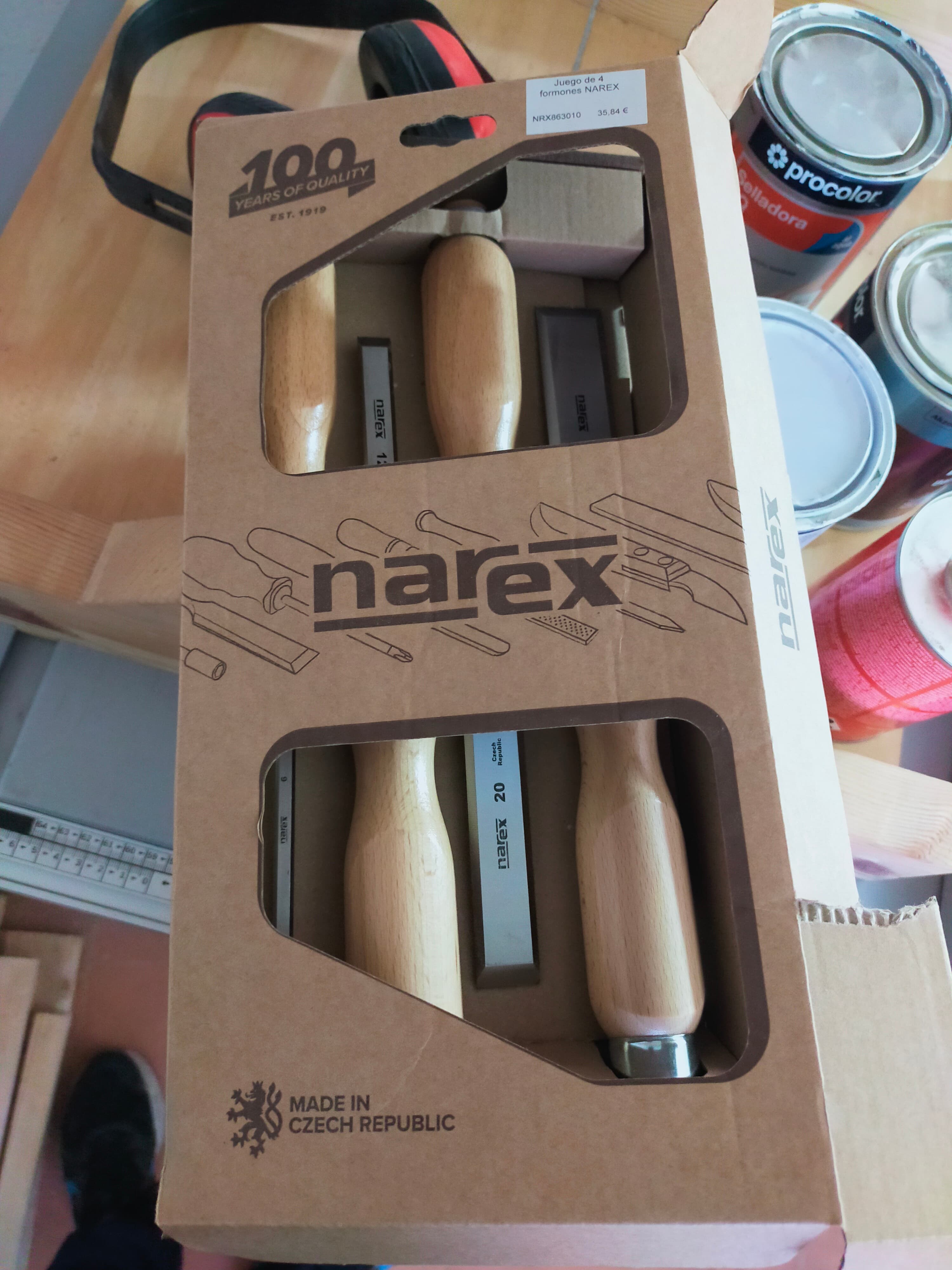

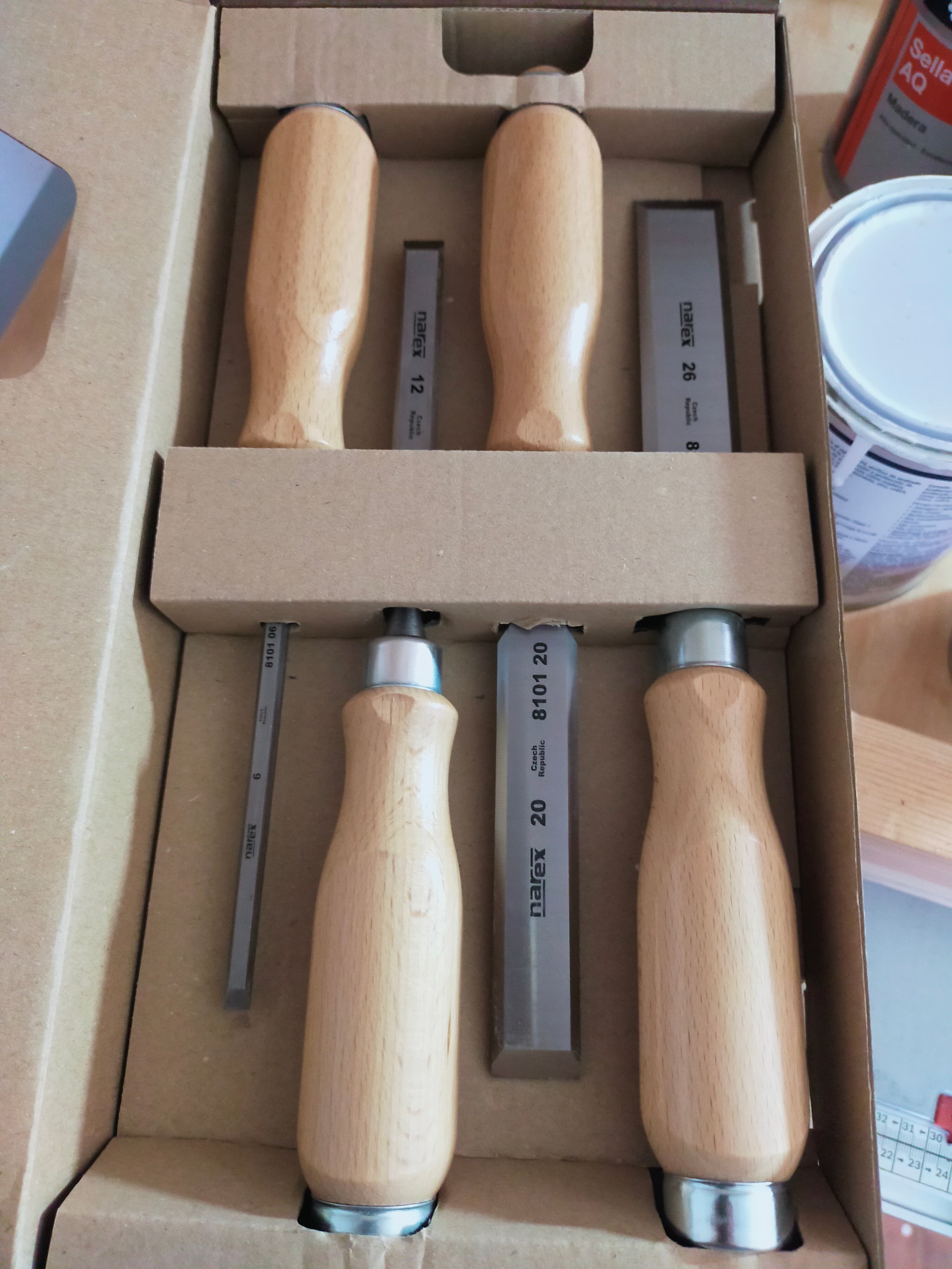

Yo tengo los narex de la opción 1, y hasta ahora muy contento con ellos. A mí me costaron bastante menos en comercial pazos con respecto al precio que tienen en Amazon
Si, los veo ahora mismo a 41,49€, la verdad, muy buen precio. La caja de la web es diferente, pero vaya, el codigo es el mismo, el 8101.
Ostras, varias opciones buenas. Mañana me decido y compro, ya no puedo esperar mas
