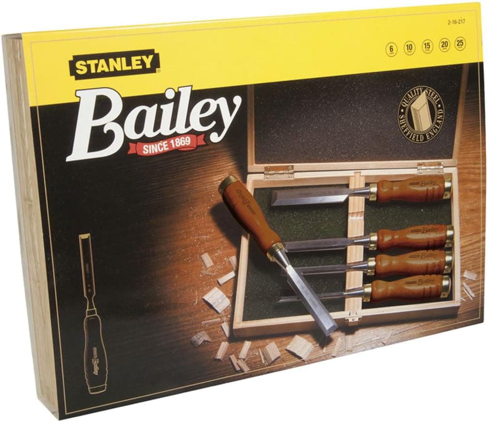

En fin, que esto; y con la selección de formones y tengos unos cuantos pre-seleccionados, os los pongo por orden de precio (más o menos):
Ya veis que me molan que tengan el mango de madera.
¿Que os parece lo más acertado para el tipo de trabajo que os he listado?

Los formones Stanley me gustan por su relación calidad/precio. Te servirán para iniciarte y para más adelante, cuando ya seas todo un experto. Lo importante es que te gusten a ti, los formones que sean. Lo importante es que estén bien afiliados.

Para mí los Stanley, los no falsos, tienen el problema del mango que pesa como un gorrino empachao.

De los formones que muestras tengo uno Narex como los de la segunda opción y no es del todo malo para empezar, también tengo 4 Pfeil y son buenos formones. Los Stanley que muestras me los regalaron y dejan bastante que desear, algunos vinieron con el dorso convexo y para dejarlos planos llevó muchísimo trabajo, solo los utilizaba para batalla.
Como te dice el compañero es muy importante el afilado pero también tienes que saber que siempre que compres formones nuevos tienes que trabajar el dorso para dejarlo plano y con mas motivo si tienes pensado hacer ensambles de lazos como comentas. Ese trabajo solo te lo ahorras si compras formones de marca premium y aún así no es del todo seguro, aparte que tampoco es necesario gastarse un pastón en formones.
Para mi una muy buena compra son los Narex Richter, vienen bastante bien de fábrica y tienen buen acero. Yo los que uso para ensambles son los Ashley Iles y estoy bastante contento con ellos.
Personalmente evitaría comprar los dos primeros que muestras y cualquier modelo de Stanley salvo los Stanley 5002

Esos mismos @Carlos.Storm. Si no quieres gastar mucho no son mala opción, son mejores que los Stanley Bailey y mucho mejor que los Stanley Fatmax que me parecen muy malos.
