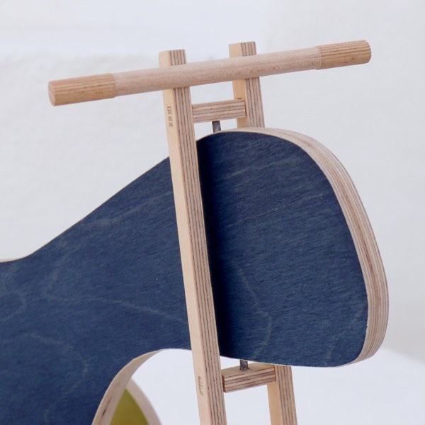

Os envio una foto de un detalle de un juguetes, para que entendais un poco mejor lo que hago y lo que necesito cortar.

¿Qué dimensiones tienen los juguetes que haces? ¿El de la foto es un juguete en el que se puede montar un niño? Te hago esta pregunta porque si es así tienes que tener en cuenta que la sierra de cinta que te compres ha de tener una distancia entre la hoja y el pilar que te permita cortar las piezas de la dimensión que requieres. También las puedes cortar “por fuera” pero las dimensiones de la mesa son importantes puesto que las piezas podrían volarán mucho y hacerlo muy incómodo y poco preciso.
P.d. Por cierto, el juguete me parece una pasada.

El tamaño del juguete, Milvus, es pequeño. La pieza mas grande (el cuerpo) es de unos 20x40 cm, asi que creo que con una sierra de cinta del tamaño de la proxxon, tendría mas que de sobra. Ademas, creo que seria un tamaño de herramienta mas apropiado para mi taller que el de otra sierra de cinta como la dewalt o la Lombarte.

Pd: muchas gracias Milvus, me alegro mucho de que te haya gustado. Lo hemos diseñado con mucho cariño. Si queres, paso el link para que lo veas entero.
Pues para ese tamaño es perfecta, sí señor (pensé que eran más grandes). Y un acabado muy razonable el de Proxxon en sus máquinas. Por cierto, en Pazos la tienen en una vitrina pero te la sacan (si estás en Madrid y vas hasta allí, claro) para verla en persona cuando quieras. Lo único malo de ir hasta allí es que normalmente sale uno con más cosas que las que iba a comprar :smiley:

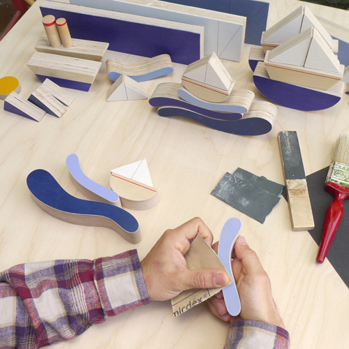

Algunas de las piezas que trabajo son bastante pequeñas, asi que me pregunto hasta que punto es seguro trabajarlas con plantillas en una mesa de fresado. Comprendo que estas maquinas son muy peligrosas y que de ningun modo la mano debe acercarse a la fresa. Por eso supongo que tendria que dedicarme a hacer una especie de herramientas de empuje que se adapten a cada pieza con un asa que me permita empujar la pieza hacia la fresa sin poner mis dedos cerca de la mesa (no se si me explico).
Adjunto una foto con piezas para barquitos que querria repetir en la fresadora, en la que creo que se entiende su tamaño, para que los que tengais experiencia me podais dar algun consejo o apreciacion…
Las piezas que quiero copiar seran de madera de haya (aunque en la foto sin de contrachapado de abedul) en grosores de hasta 3 o 4 cm…

Coincido contigo. En tu caso particular hay que pensar más de lo habitual en la seguridad. Son piezas pequeñas.
Yo con ese tamaño de piezas me puedo animar una vez a usar una plantilla y fresa copiadora pero hacerlo muchas veces es tener un accidente seguro, y más con 3 o 4cm de corte. Tal vez mejor que usar la fresadora invertida en mesa usaría un soporte de sujeción para la pieza y la base de la fresadora y contornear la pieza desde arriba (mover la fresadora con la mano, no la pieza), como un pantorouter manual :think:

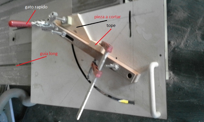

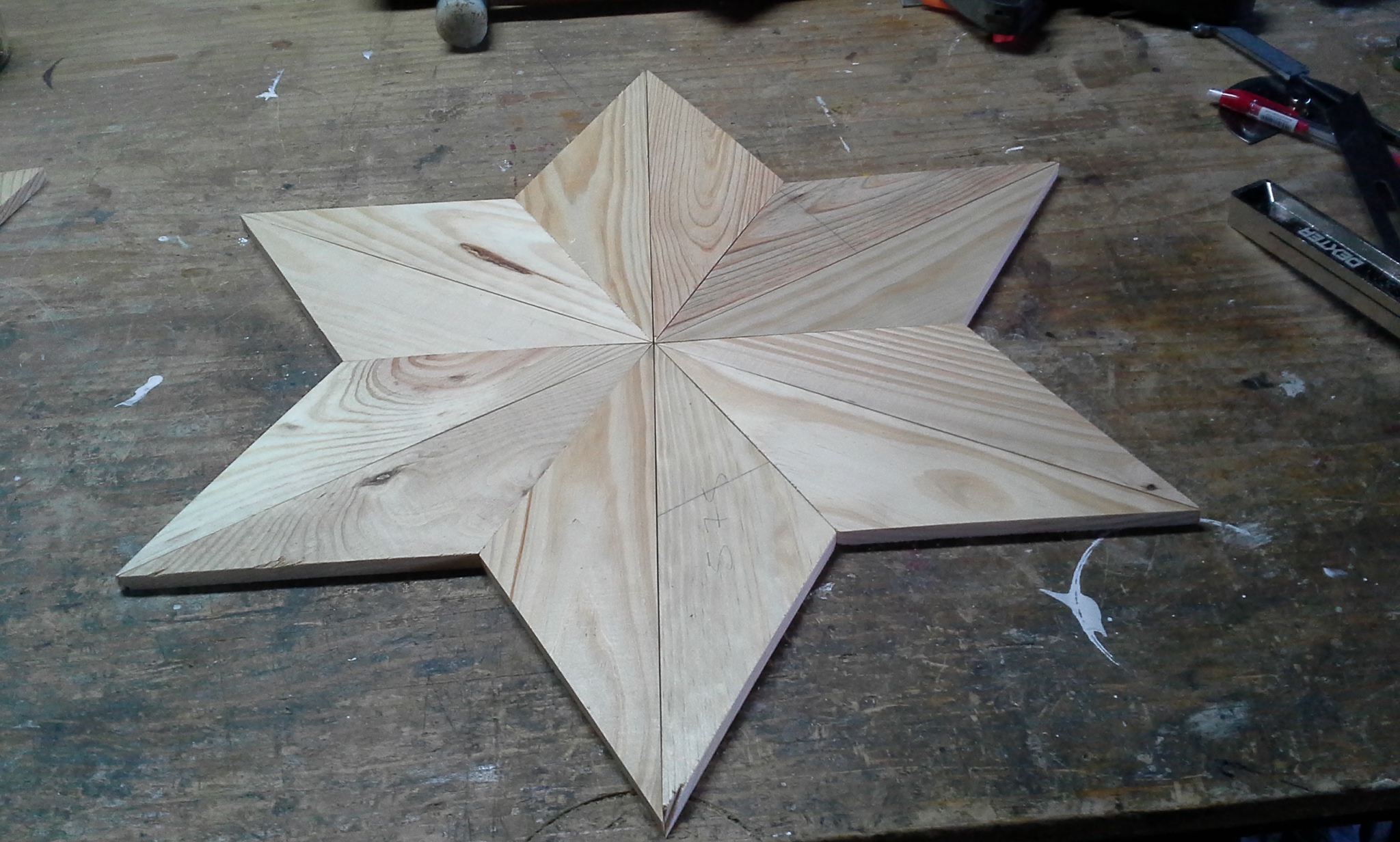

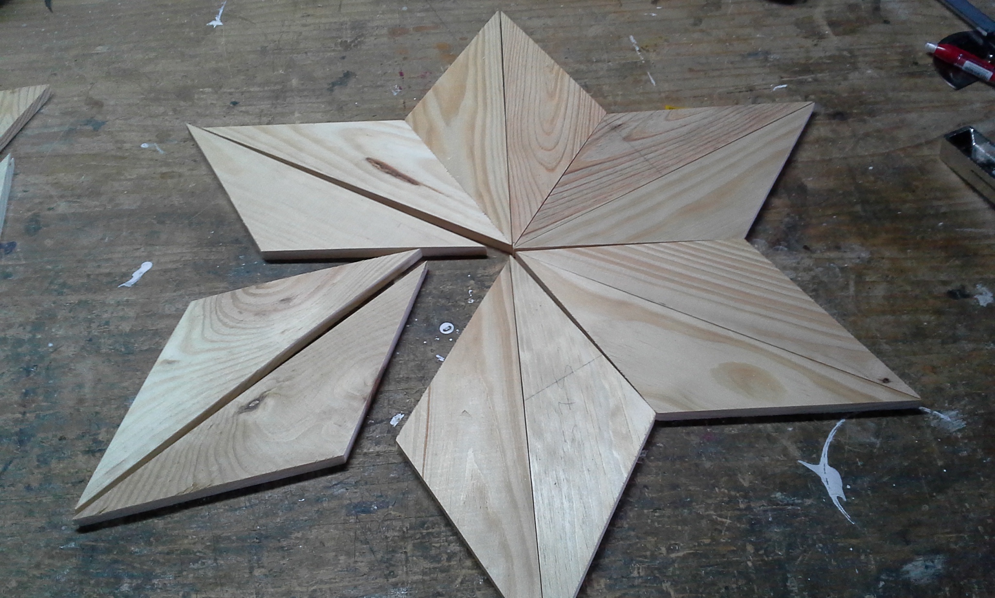

Hola Jose,esta es mi idea:
Bueno,esta estrella es un mosaico que ajusta una sobre otra consiguiendo efectos de escalones o estrellas segun se miren. Cada triangulo tiene un angulo de 120º y por consiguiente dos de 30º. Con el tope conseguimos que la longitud de la base sea perfectamente igual en todos y el angulo mayor de este caso se consigue con el giro angular del soporte marron de la foto.
La foto pudo salir mejor pero como la veo valida la dejo asi :problem:.

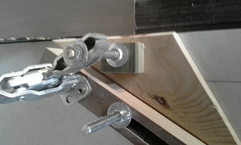

Con este sistema tardo dos minutos en conseguir el triangulo solo con dos cortes y moviendo el taco que aparece con el sargento consigo la base de los triangulos de esta manera tengo equilateros o isoceles o el otro :smiley: :smiley: .
Ten en cuenta que para que encajen las figuras geometricas de la foto la reproducibilidad debe ser exacta,si no es asi no ajustaria la figura que presento.
