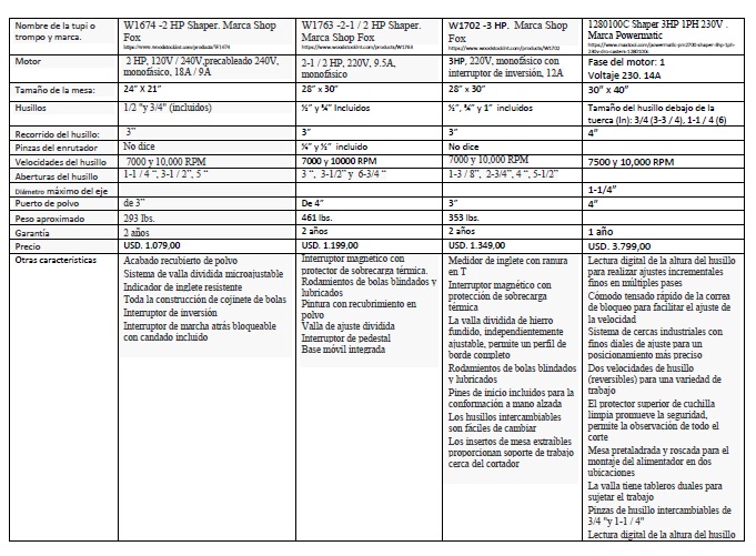

Luego de las recomendaciones técnicas de ustedes para optar por la tupi o trompo para moldurar los listones (entre 30 y 40 diarios) con máximo de 3" de grosor. Les pido me ayuden a escoger entre estas 4 opciones de máquinas que venden en los EEUU y que podría comprarla, pero que no entiendo casi nada de las especificaciones. ¿Cuál se ajustaría a mis necesidades?
Gracias por la ayuda y tiempo brindado.

Las tupis en USA y en Europa difieren un poco…los ejes son de una medida rara para nosotros,pero lo bueno es que casi todos llevan un eje en que poner fresas de fresadora manual,lo que los hace mas polivalentes,pero a su vez el rango de velocidades me parece un poco alto para fresas grandes que utilizamos por aqui por eejmplo para espigar.
Si has de importar la tupi de Estados Unidos y vas a comprar nueva mira si oudieras una tupi con eje inclinable…el precio es mas alto ya lo se pero lo que pagas de mas con la maquina puedes ahorrarlo en herramientas,la misma fresa inclinandola modifica mucho la forma del corte.
