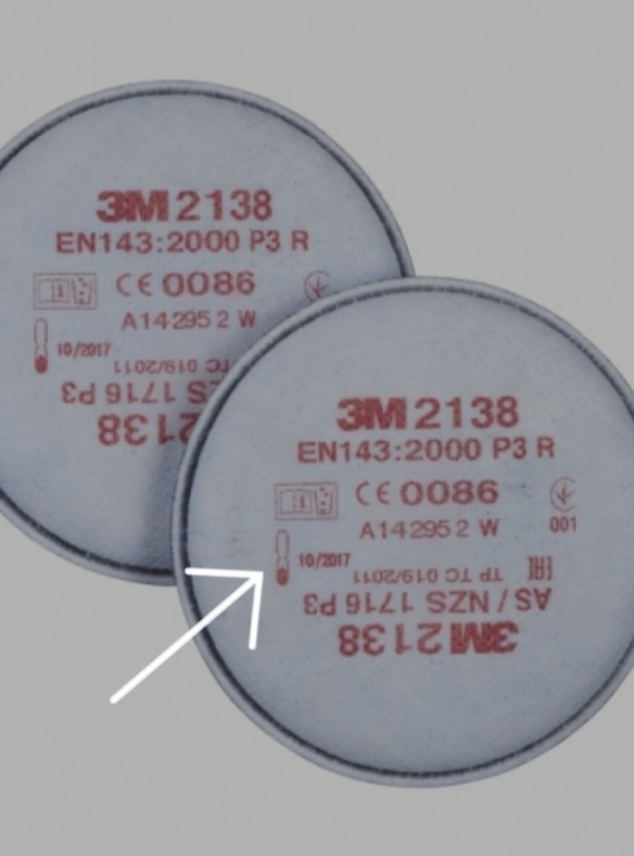

En los redondos los p3 admiten gases soldadura por ejemplo pero no barnices o pinturas al disolvente llevan una marca os pongo una imagen con una flecha se ve algo parecido a un termometro y a su derecha esta la fecha de caducidad . Los p2 llevan otro número son azules y el mismo símbolo. Los de carbon activo hay varios pero van en bolsas individuales con la fecha por fuera y en el propio filtro.
