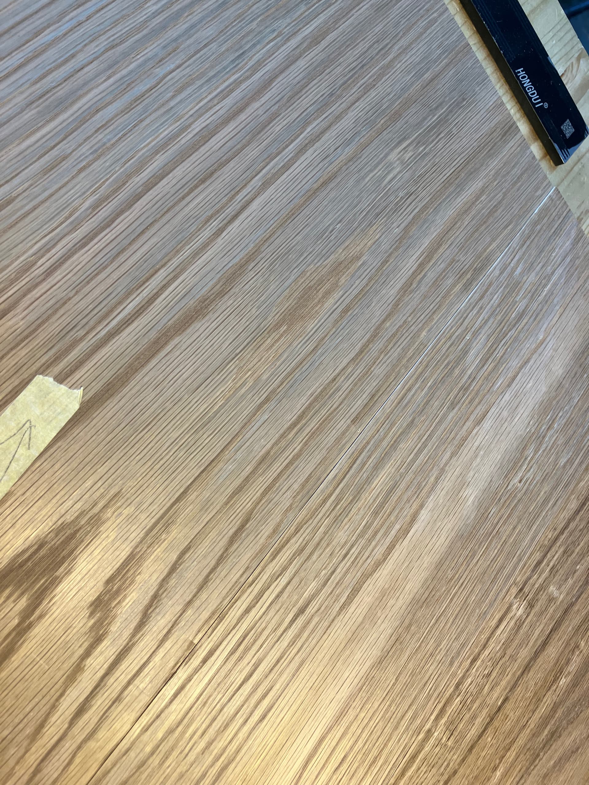

Estoy haciendo el sobre de una mesa de centro en roble . Conseguí unos tablones cepillados pensando que evitaría parte del trabajo más duro. Estaban cepillados a máquina y aunque tenían algunas ondulaciones, pensé que no me darían problemas en dejarlas perfectamente acabadas.
He afilado cuchillas antes de empezar, dejado la lumbrera al mínimo y sacando cuchilla también al mínimo. Estoy usando un N6 . Mientras la fibra acompaña, queda perfecto con un brillo precioso, pero no hay tabla que tenga zonas donde saca repelo, y ni siquiera cepillando en sentido contrario consigo eliminarlo.
Éste es un ejemplo:

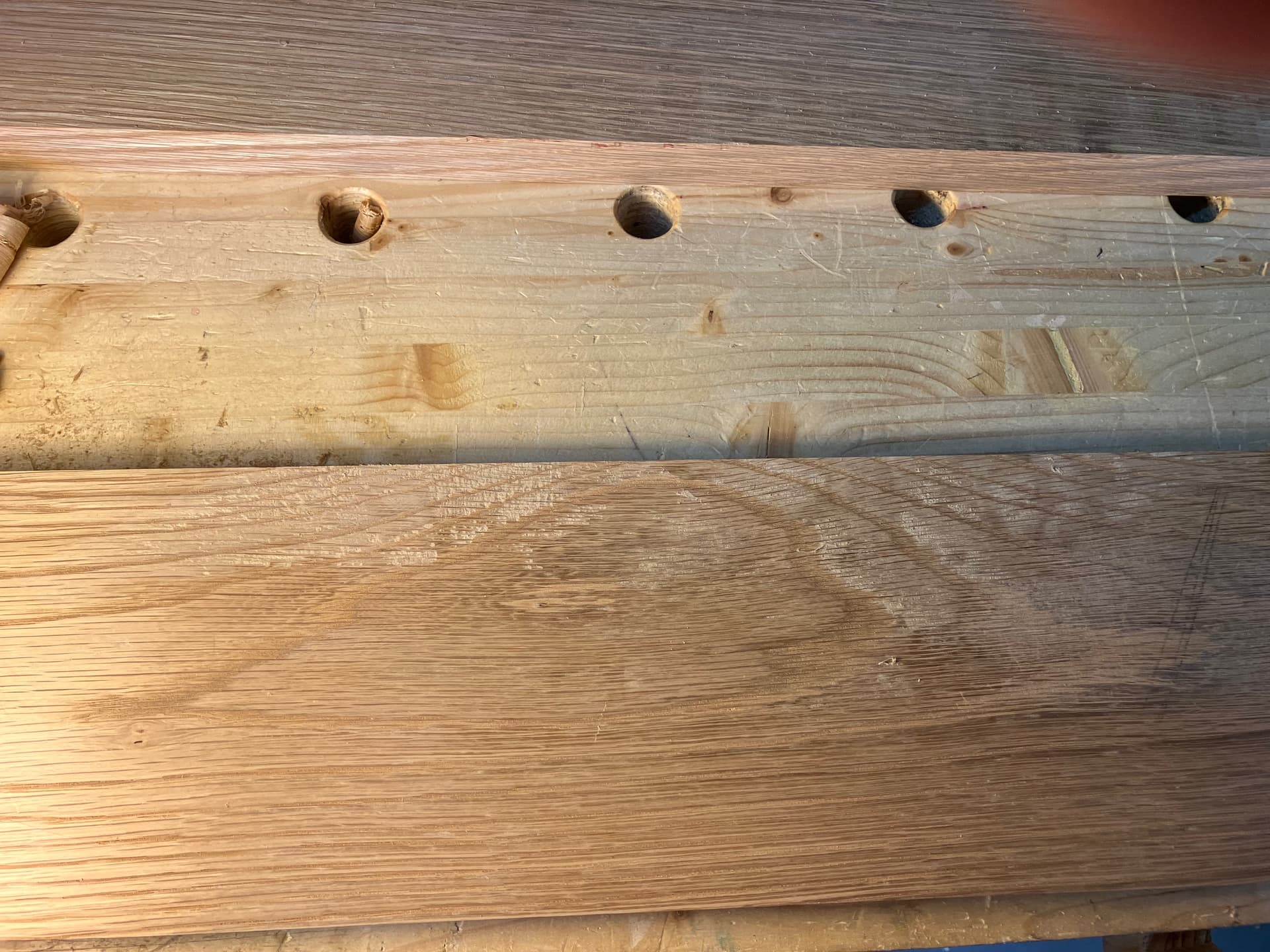

Y aquí donde la fibra no da problemas:
No quisiera usar lija porque entonces pierdo ese acabado que sólo un cepillo manual consigue.
Si alguien me da algún consejo, le estaré muy agradecido .
Yo he tenido el mismo problema que tu, consegui mejorarlo con un cepillo nº 4,
no se el motivo… no se si por el angulo de ataque del cepillo( ya que me pasaba con el cepillo nº 62) o por que probe a hacer un microbisel a 30º en la cuchilla…
mas no te puedo decir
Yo todos los cepillos los tengo con bisel secundario a 30 y terciario a 32. ( no tengo ninguno de ángulo bajo como el 62)
No he probado con el N4. Probaré a ver si mejora dándole pasadas cortas y con poco hierro.
ya me dices a ver que tal , suerte
El contra hierro lo ajusto muy cerca del filo de la cuchilla, no pasa nada de luz , ni tampoco se quedan restos entre uno y otro. Ahora bien no sabría cómo ajustarlo o retocarlo.
Por lo que dices tu lo solucionas con cepillo de ángulo bajo y micro bisel de 35 grados.
Tengo una cuchilla de repuesto sin estrenar que puedo montar en un N4 o en un N5 y afilarla a 35. ¿Crees que podría ser una solución?

Eso cómo lo haces? Con la guía de afilar?
Esta mañana después de afilar la del N6 y al probarla en un canto para terminar de ajustarla, me salían rectas y laaargas, una gozada.
Probaré lo mismo con el N4 y a ver si soluciono el desaguisado.
De momento esta tarde me paso a los ensambles de las patas y así me desestreso un poco, jeje
Claramente se ve que tienes un cambio en el sentido de las vetas y en vez de cepillar las fibras terminas partiendolas. Es un tema de inclinación de la cuchilla. A ver si este video del gran Paul te puede ayudar.
Además de los ajustes que han comentado, yo probaría tambien con un cepillo raspador (80 o simnilar) si dispones de él o con una cuchilla de raspado.
La cuchilla te facilita hacer pasadas cortas y canbiar la dirección de ateque con facilidad.

Gracias Jesús. Sí tengo un 80 de Kunz con cuchilla Veritas. También he probado con cuchilla de ebanista pero si mejora algo es tan lento el avance que apenas se aprecia.
Bueno, he visto el vídeo del maestro Paul y lo resuelve con el N80.
He probado en un retal y parece que lo soluciona . Mañana probaré con las tablas del sobre a ver qué tal.
Me han tocado unas tablas jodidillas, me parece, puesto que no es un repelo digamos, normal que se puede solucionar cepillando en el otro sentido o con un cepillo bien afinando. Me da la sensación de que son como remolinos y la ventaja del N80 es que puedes utilizarlo en cualquier dirección, variando ésta constantemente y con pasadas cortas, trabajando muy localmente la zona conflictiva.
