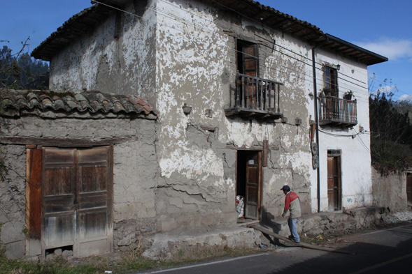

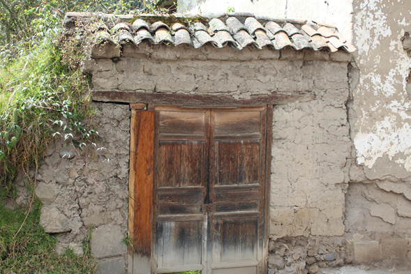

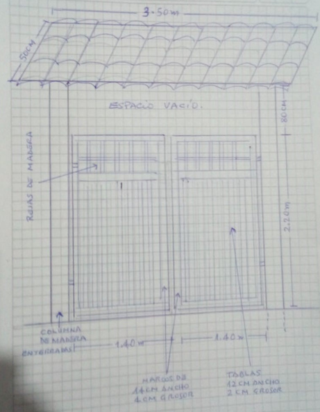

Hola a todos. Seguro tendré de ustedes la ayuda que busco en esta que será una lenta y costosa restauración de esta casa de campo: La puerta servía originalmente para el ingreso de caballos, tiene 1.70m. de ancho, ahora necesito que ingrese un carro. Lo he pensado mucho, pero debo derrumbar esa puerta y hacer un portón de madera de 2.80m de ancho con altura de 3m. Tengo en mente esto, (dibujo):
  • El portón de 2 hojas de 1.40m de ancho y altura de 2.20m c/u.
  • Sobre el portón irá un espacio vacío de 80cm y sobre este un techo de madera con tejas de barro.
  • Las columnas que sostendrán las puertas serán de madera enterradas en el suelo. Ya no irán piedras ni barro.
  • Los marcos de cada puerta serán, de 2.20 de largo, 14cm de ancho y 4 cm de grosor y las tablas verticales será de 12cm de ancho y 2cm de espesor.
  • El acabado del portón sólo llevará barniz transparente incoloro.
    ![image|589x393
  • ¿Serán correctos los grosores del marco y tablas de madera?
  • ¿ Qué grosor deben tener las columnas?
  • ¿Cómo protejo la parte enterrada de las columnas?

Este es el dibujo de lo pensado para el nuevo portón

Ese espacio vacío deja las hojas sueltas por arriba. Tendrías que pensar en un cierre tipo tranca, o un travesón desmontable.

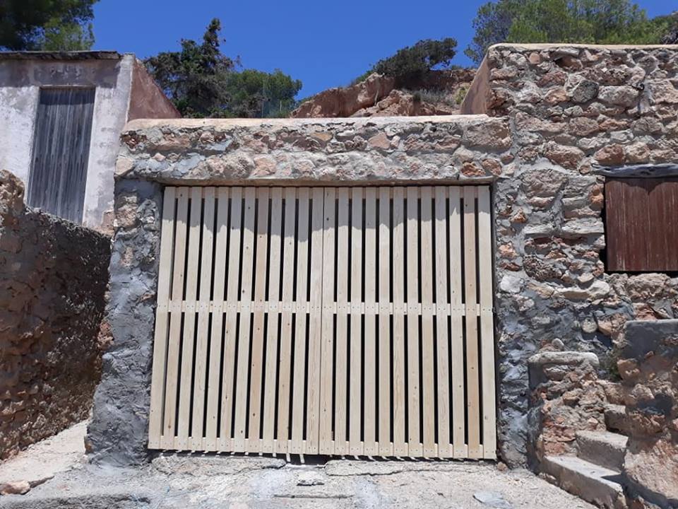

Como diseño me gusta también este, aunque puede que a ti no te encaje por las aberturas.

Hola @Benjamin, olvide señalar el travesaño (de las mismas medidas que el bastidor) que irá arriba de las tablas y de donde comenzarán las rejas,
Una pregunta: Las tablas que van desde la parte baja del bastidor hasta el travesaño tienen 1.40m. ¿Necesitaré adicionar otros travesaños o con ese basta?
El bastidor será con espigas- Las tablas irán unidas al bastidor con tornillos.
No entiendo eso de travesón desmontable.

@Estoupa, me gusta también esta puerta de @virutasibz, es una opción si se tapa por atrás los espacios para que no se vea al interior del garaje.

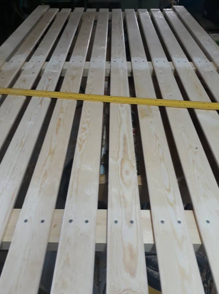

Yo no le encuentro utilidad a las columnas de madera que quieres poner …y mas enterrando un trozo,ese trozo en mas pronto que tarde se podrira,Yo haria los latrealels de obra y montaria las puertas con goznes.
Justamente la semana pasado estuve haciendo unas puertas para un garaje,dos hojas de 1050 ancha x 2020 de altura,bastidor fde 4 cm y tabla machombrada de 2 cm , yo en estas puertas anchas lo que hago es que al hacer el bastidor hago un rebaje para poder encastrar un tablero sobre el bastidor atornillando y encolando el tablero,en un garaje no importa mucho si por dentro se ve el tablero,este tablero evita que la puerta se descuadre o descuelgue,llevo construidas ya bastantes y con el tablero de momento no se descolgado ninguna.
Los albañiles todavia no la han colocado ,pero como tengo que ir a colocar la cerradura intentare subir alguna foto.
Creo que en la galeria donde tengo fotos de una casa de campo hay una puerta de dos hojas devun garaje.

Gracias @virutasibz, las medidas que dices del bastidor y tablas son una buena referencia para mi. Lo de no usar columnas de madera sino “laterales de obra” (entiendo columnas de concreto), lo había pensado, pero existen unas casas vecinas antiguas muy bonitas que tienen solo madera y no quiero romper el estilo con columnas revestidas de ladrillo rustico (lo mejor que he pensado como alternativa a la madera). Seguiré buscando las fotos de la casa de campo que dices. Saludos :ecuador:

Viendo el estado actual de la casa y toda la obra que le queda por delante, ¿ves conveniente colocar una puerta bien acabada en el patio?
Veo que la casa da a una carretera, lo que te limitará poder trabajar en la calle y hacer acopios de materiales.
Vas a tener que acceder a ese patio con materiales, con maquinaria… aunque sólo sea para guardarlos.
Y esa puerta se va a llevar algún que otro golpe, es inevitable.
Yo tiraría todo ese paño, muro y puerta, y colocaría una cancela provisional, que puede ser un simple mallazo montado en un marco de angulares. Una cadena, una candado… y a meterle mano a la casa, que se ve que lo necesita.
