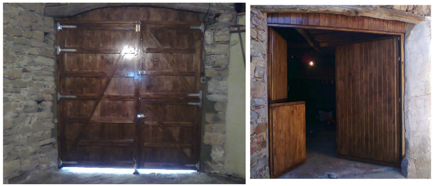

Esto es una construcción clásica; de hecho me pidieron una réplica del original. Es de Castaño y el bastidor lo hice con madera de 5. La hoja grande mide aproximadamente 1.5 m. de ancho y tu solo necesitas 25 cm. mas. el tableado exterior, de 19 mm. completa el armado y aporta rigidez. El marco, sus anclajes, y las bisagras si tienen que ser fuertes. Las tornapuntas ensamblan a media madera con las barras y a tope en los ángulos, con una espiga muy pequeña; las barras espigadas con cuñas ocultas a los pies, excepto la de arriba que es mas larga, cajeada y las espigas en los pies. Haciéndolo así tampoco descuelga
