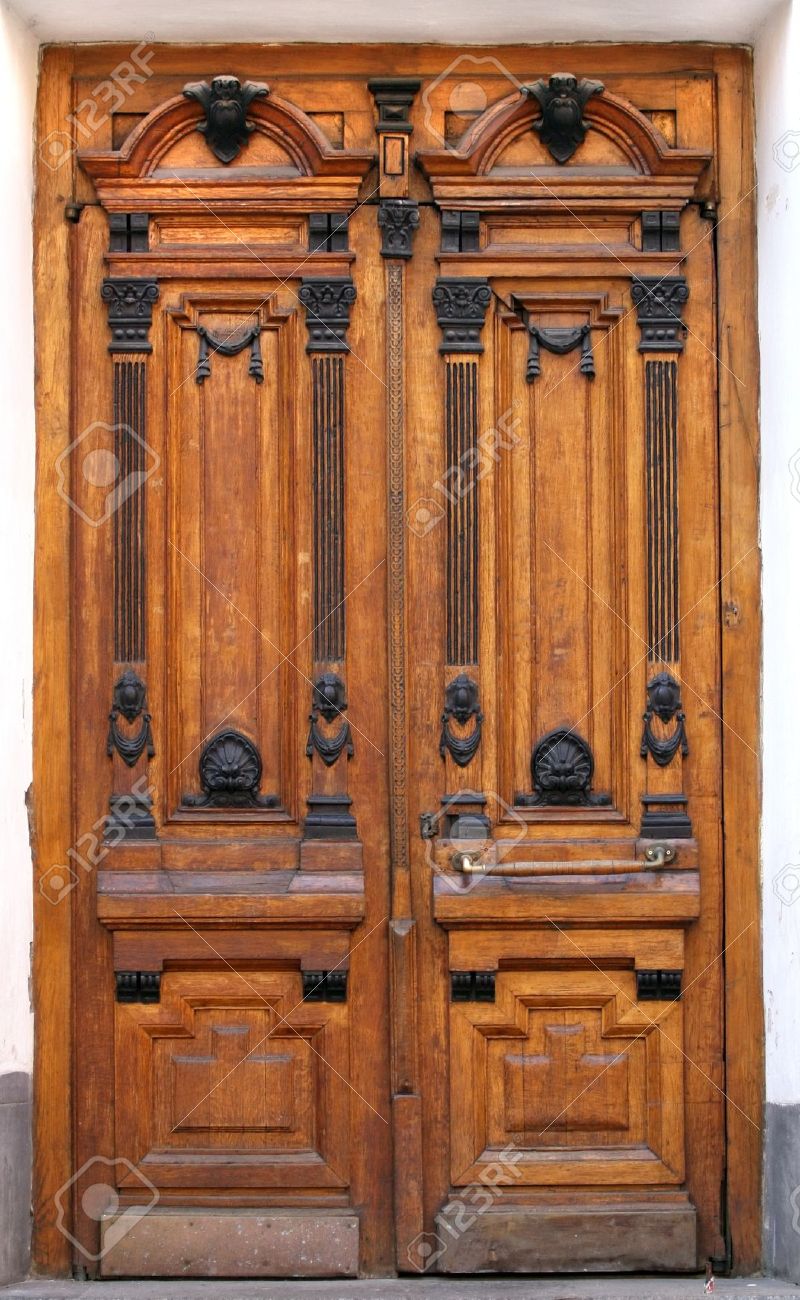

hola me gustaría saber si alguien me puede ayudar con esto. ya tengo tiempo trabajando
la carpintería pero nunca e echo un portón tan grande si me pueden aconsejar como hacerlo.
La primera cuestion… es solo de una hoja ?? ,puertas batientes o corredera ?? ,tienes alguna premisa de construccion o tienes libertat absoluta para el diseño ??.
Yo cuando hago puertas tan grandes procuro poner un tablero enterizo dentro del bastidor encolado y atornillado y esto evita que la puerta se descuelgue dondole una rigudez que solo con el bastidor es dificil de conseguir.

hola,la puerta es de dos hojas y es abatible, el diseño me lo a entregado el dueño,
crees que resista solo de 4 cm de grosor o es mucho mejor de 8 cm
Esto es una construcción clásica; de hecho me pidieron una réplica del original. Es de Castaño y el bastidor lo hice con madera de 5. La hoja grande mide aproximadamente 1.5 m. de ancho y tu solo necesitas 25 cm. mas. el tableado exterior, de 19 mm. completa el armado y aporta rigidez. El marco, sus anclajes, y las bisagras si tienen que ser fuertes. Las tornapuntas ensamblan a media madera con las barras y a tope en los ángulos, con una espiga muy pequeña; las barras espigadas con cuñas ocultas a los pies, excepto la de arriba que es mas larga, cajeada y las espigas en los pies. Haciéndolo así tampoco descuelga
[quote=“Benjamin”]Esto es una construcción clásica; de hecho me pidieron una réplica del original. Es de Castaño y el bastidor lo hice con madera de 5. La hoja grande mide aproximadamente 1.5 m. de ancho y tu solo necesitas 25 cm. mas. el tableado exterior, de 19 mm. completa el armado y aporta rigidez. El marco, sus anclajes, y las bisagras si tienen que ser fuertes. Las tornapuntas ensamblan a media madera con las barras y a tope en los ángulos, con una espiga muy pequeña; las barras espigadas con cuñas ocultas a los pies, excepto la de arriba que es mas larga, cajeada y las espigas en los pies. Haciéndolo así tampoco descuelga
[attachment=0]Porton Castaño.jpg[/attachment][/quote]
se mira bien chingon ,perdon por la expresion pero es un trabajo magnifico
benjamin disculpame pero es q como tardo algo en meterme al foro nolo abia visto pero me parece muy bien recibir consejos , por que la vedad nunca acabamos de aprender
Pues tienes un buen trabajo por delante,no lo veo complicado solo el trabajo de talla para alguien que no este acostumbrado es simplemente un bastidor e ir colocando molduras,lo unico que el peso final sera considerable,veo que la puerta esta cogida con algun tipo de gozne pera al marco,hoy en dia hay herrajes que son mejores.

Pues es una construcción mas de puerta; bastidor y entrepaños. Es lo que decía VZ en la primera respuesta. Y eso, ya nos enseñaras el resultado.
