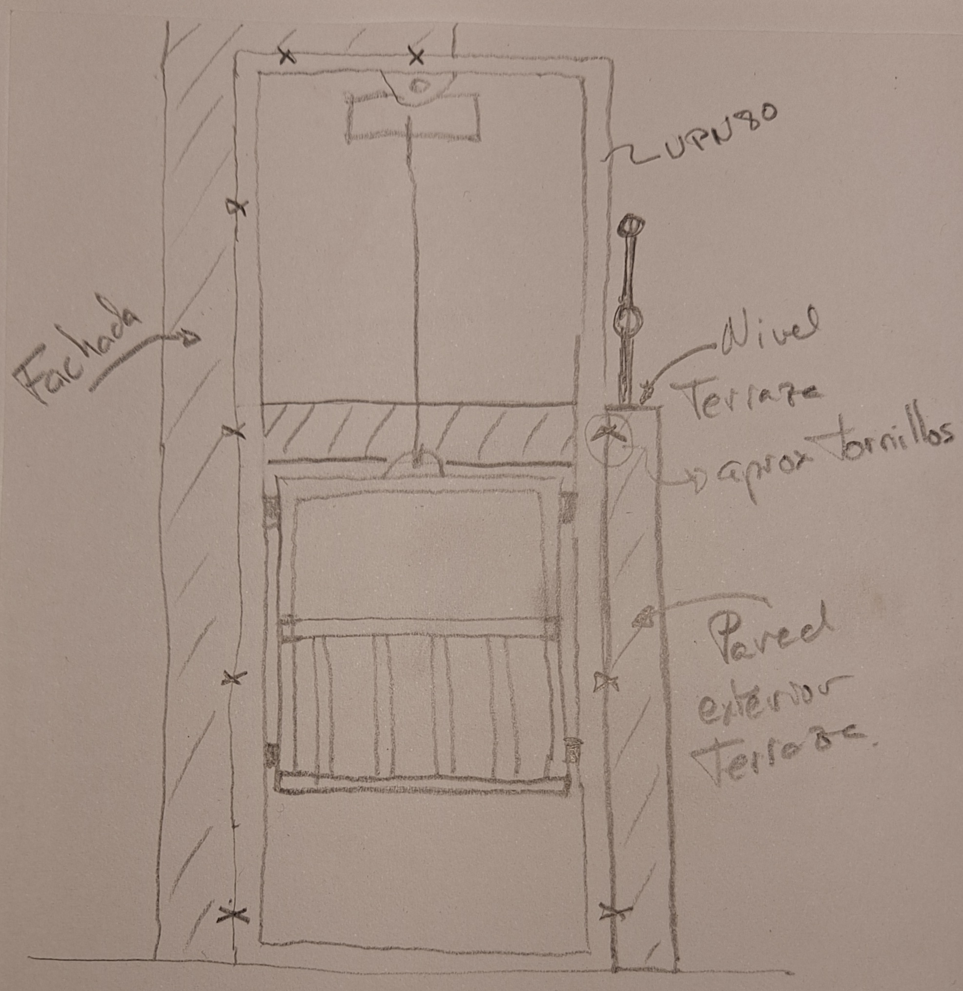

Pongo más o menos (es de memoria y no me acuerdo de todo el detalle) de lo que le vi a mi cliente, por si sirve de inspiración.
Un alzado general del invento:

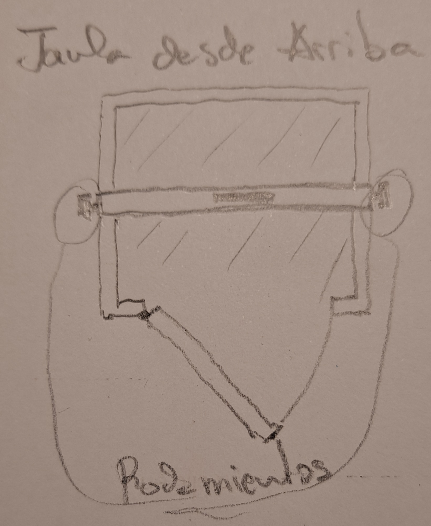

Vista en planta aproximada de la jaula:
No me llegué a fijar en la perfilería de la jaula.

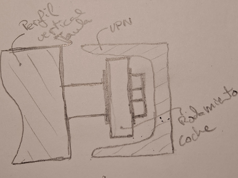

Detalle de la u con el rodamiento:
De esto recuerdo que era UPN de 80 porque me explicó que iba a utilizar rodamientos de buje de coche que eran grandes y muy baratos y que había elegido la U del tamaño justo para que el rodamiento no tuviera demasiada holgura dentro de la U, con lo que yo pensé (sin considerar la carga, con sus santos cojones… yo ahí no me subo) pero lo cierto es que lleva muchos años en uso sin problemas.
Yo pienso también que es lo mejor lo de la estructura exterior, por el forjado del suelo no te preocupes que el peso que tiene lo aguanta de sobra. De hecho la casa es de 197X y nosotros la compramos en el 2003 y los anteriores dueños tenían sobre ese forjado dos bidones de uralita de agua de 500 litros cada uno por que decían que antiguamente había muchos cortes de suministro y así se aseguraban el abastecimiento. Y la nave estaba hasta arriba de chatarra y chismes que no creo que lo que yo tengo pese ni la mitad de lo que había.
Muchas gracias compañero! Eso es justo lo que necesitaba! Yo no me voy a subir ni harto vino pero no creo que tenga problema para la carga. Y si la tuviera pues lo único que puede pasar es que pegue un cacharrazo y tenga que reforzar el invento.
Date cuenta de un detalle, las UPN están muy rigidizadas con los muros. Para que sean autoportantes necesitas más rigidez.

Lo que utilizaron en el apaño que vi fue UPN , perfil en U no IPN.
Para trabajar autoportante, desde luego el perfil en U no es eficaz, mejor en I.
Por otro lado para utilizar como guía con un rodamiento moviéndose en el interior, mejor un IPE que un IPN. La sección de los N es como la que te dibujé arriba, las caras interiores de las alas no son paralelas a las exteriores, por lo que el contacto que haga con el rodamiento será más pobre. En el IPE las caras por dentro son paralelas a las exteriores.
