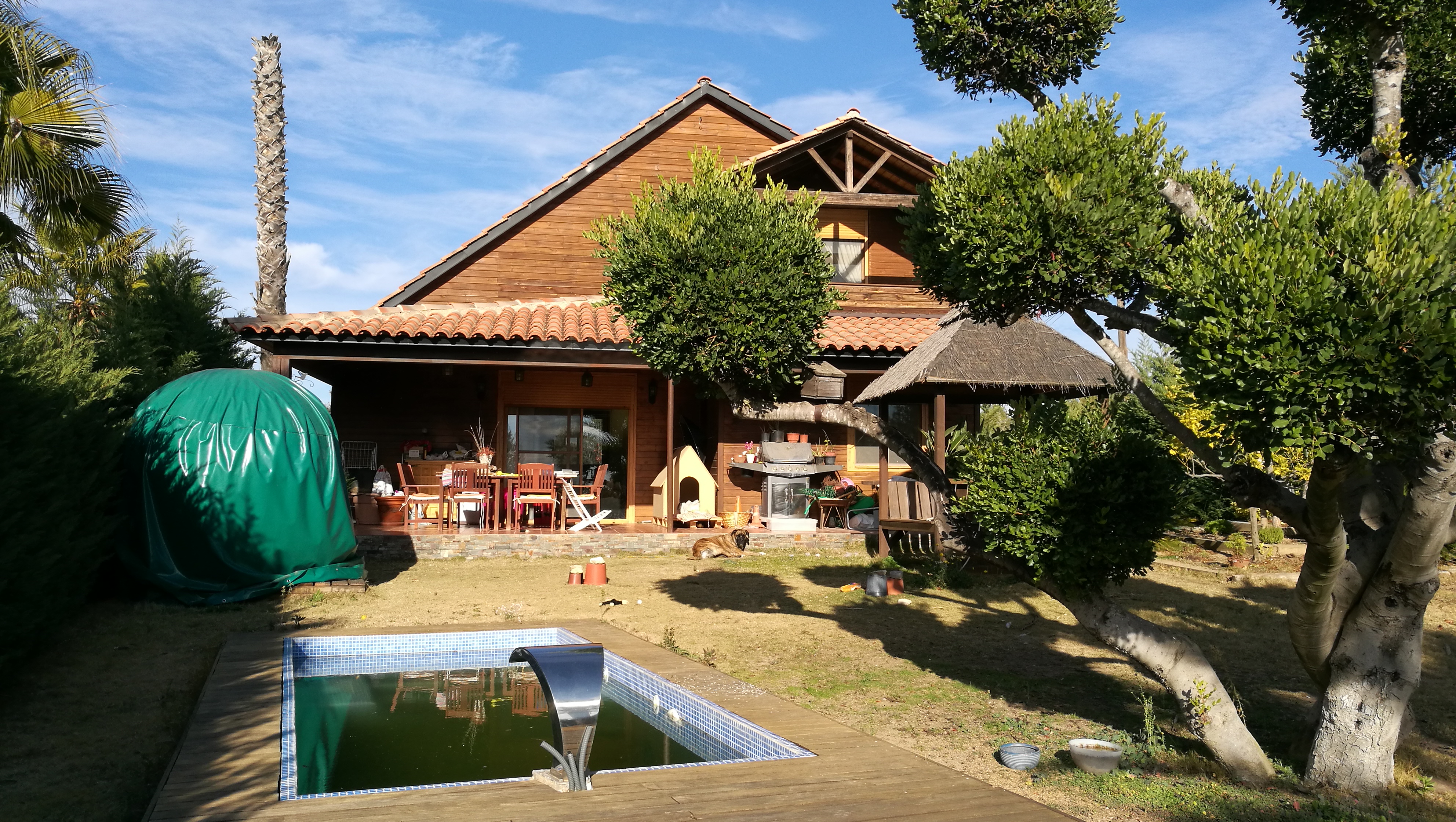

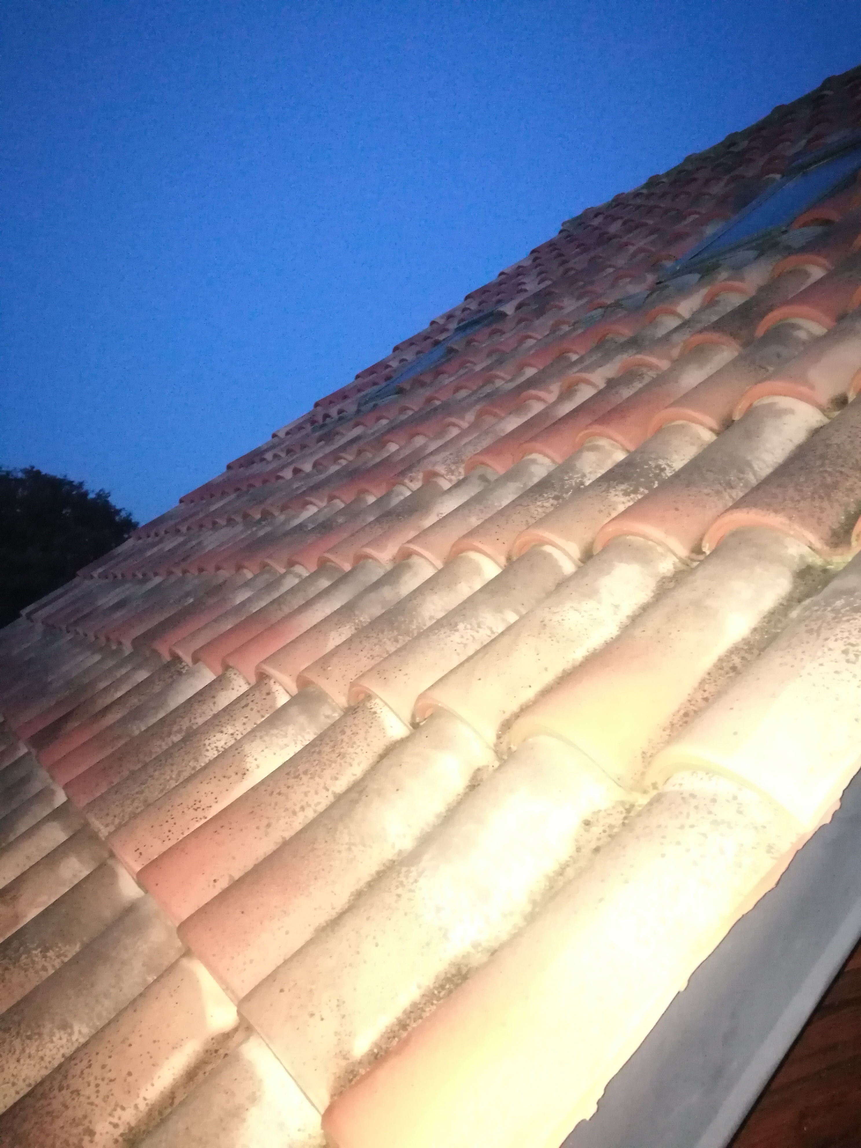

Lo del tejado, está bastante inclinado, y entró por una ventana del techo, pero, no había entrado nunca, el tema es que en primavera hacen nido los pájaros en el hueco que queda entre las tejas y la ventana, y casi seguro que pueden haber roto el aislamiento de la vuelta de la ventana, he visto que hay una pasta con fibra para tapar grietas, li que no sé como va

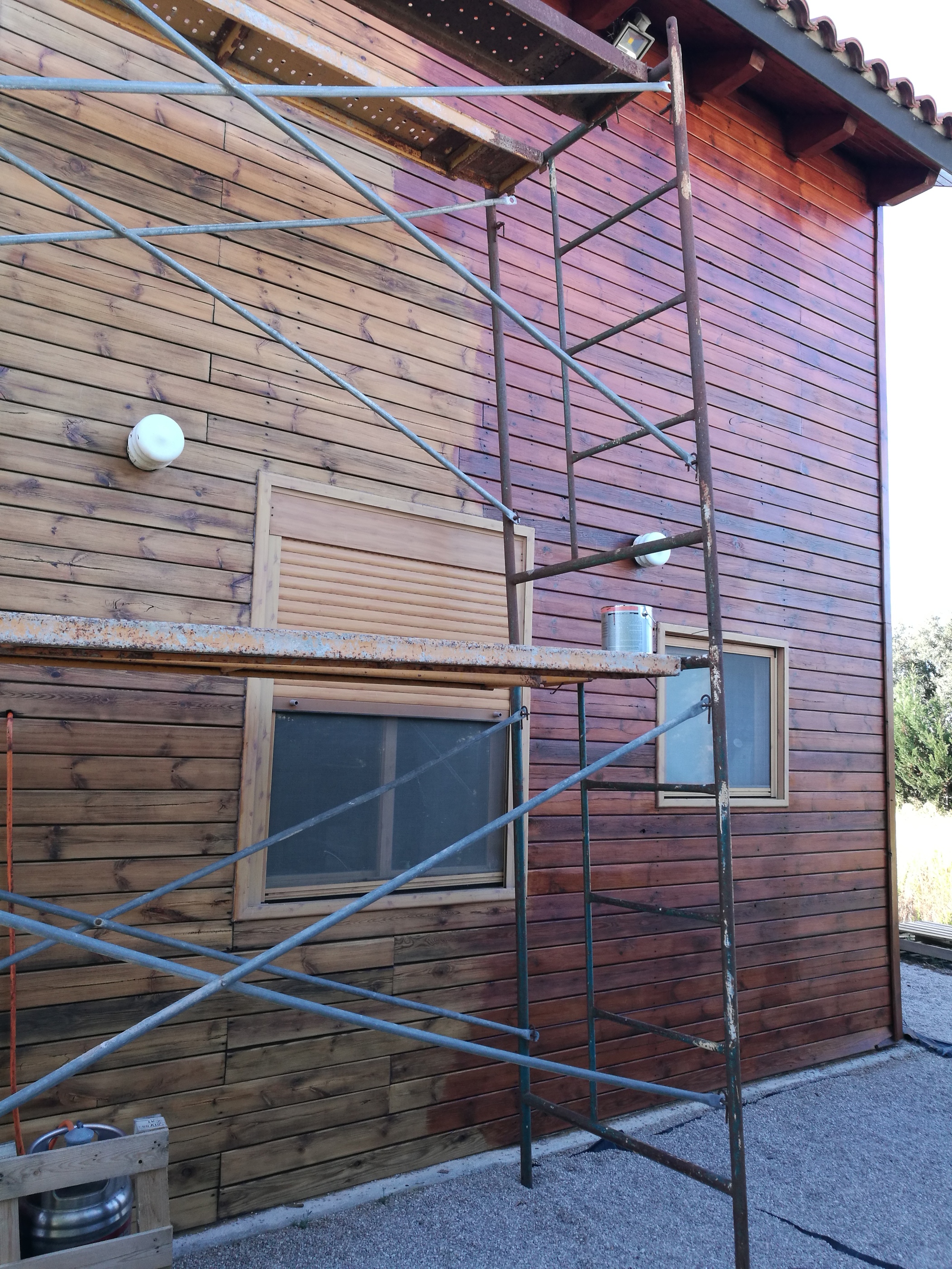

Esto es para ver la inclinación, la ventana en cuestión cuestión está del lado izquierdo.

Igual te toca levantar las tejas de todo el alrededor para ver como esta el aislamiento entre el marco soporte de la ventana y la estructura del tejado…

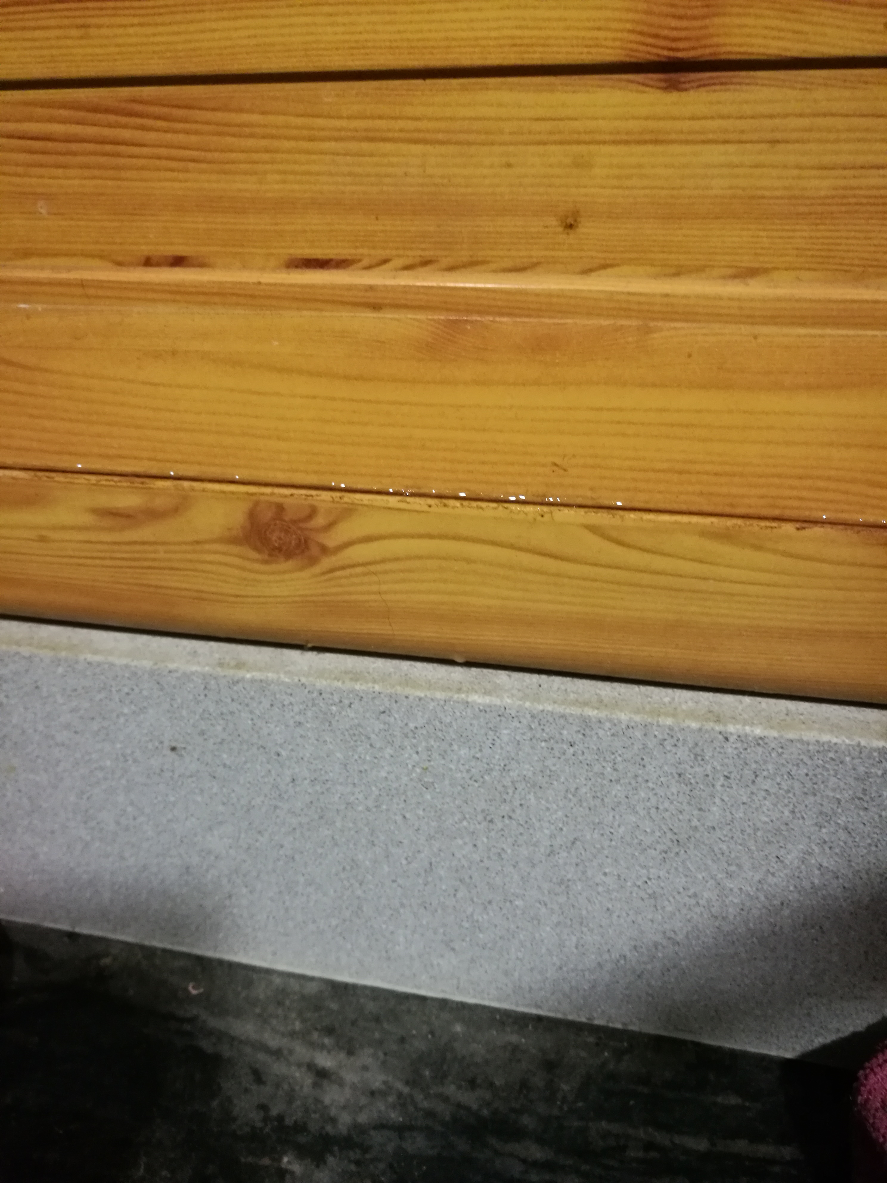

Ésta, es la ventana de la cocina, eso, es entre el marco de la ventana y la madera
Como se ve, está muy inclinado como para subirme sin más, intentaré abrir la ventana y ver si puedo acceder a reparar algo

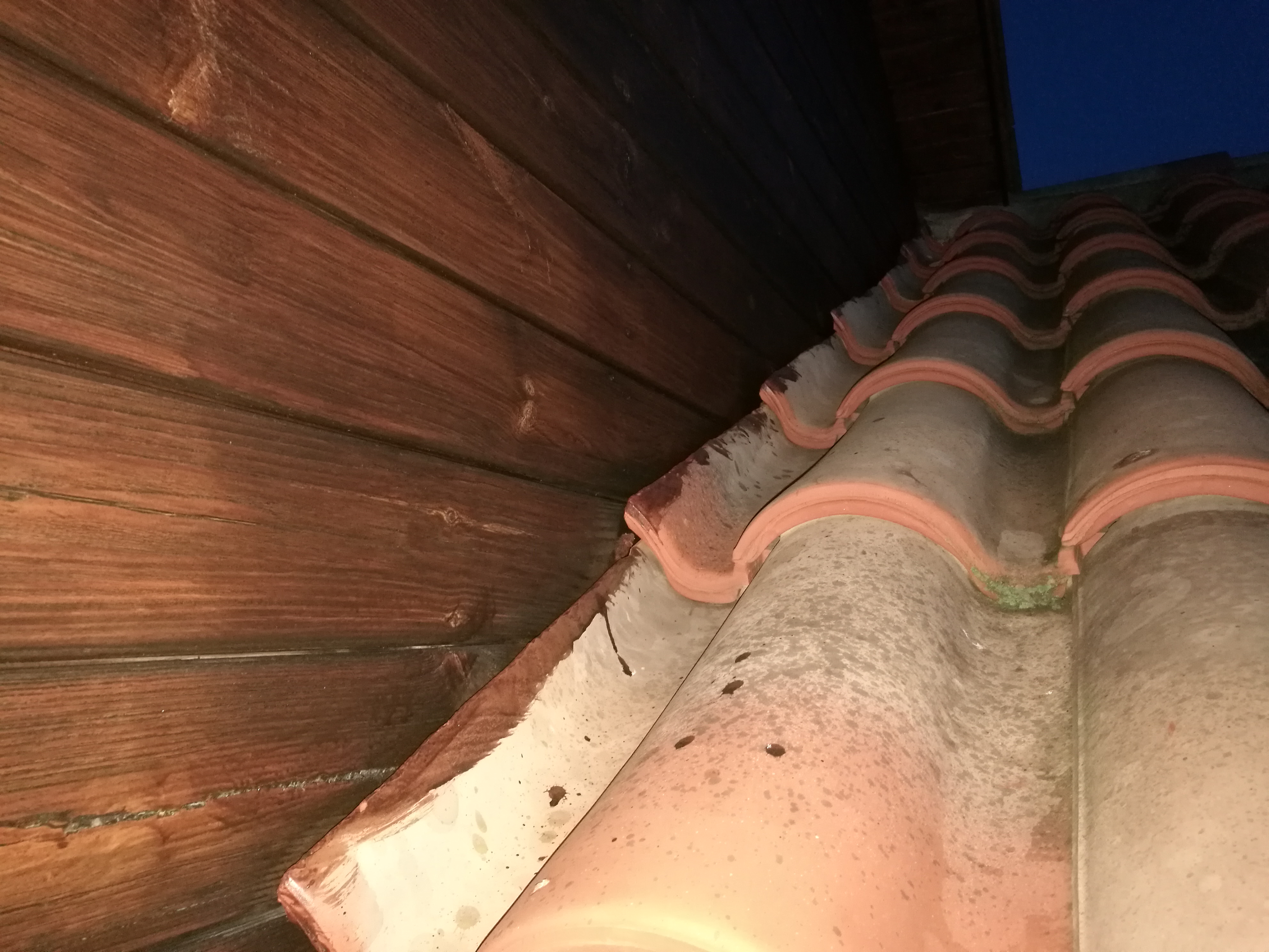

Este alero, es del balcón del dormitorio, allí se ve que las tejas están separadas de la madera, eso hace que el agua pase por allí a modo de catarata hacia la ventana del dormitorio

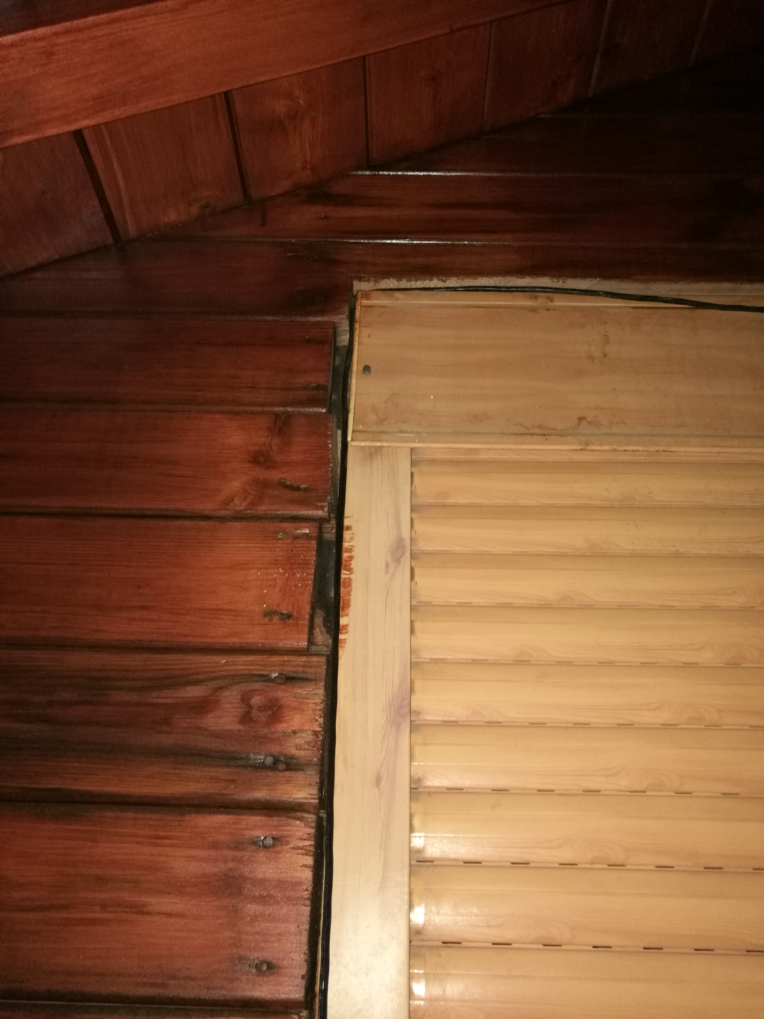

Allí he quitado el marco, que estaba un poco despegado, pero se ve un hueco grande.
Creo que todas las ventanas deben de estar así.
La pregunta es, lo relleno de espuma de poliuretano, y eso sellaria, o sólo rellena el hueco?
La espuma solo rellena, sella lo gordo, para las fisuras y pequeñas filtraciones tienes un marron!!!

Sí, es la parte exterior, sin el marco
Pues el problema lo tienes en la interrupcion de esa tela asfaltica impermeabilizante en los huecos tipo ventana. En el corte, donde se une con la carpinteria. El punto mas critico. Lo ideal seria empalmarle alguna otra lamina por debajo de esta a modo de babero. Pero eso va a ser complicado.
Normalmente lo mas evidente ha sido siempre remeter las ventanas hacia dentro para evitar ese encuentro y sea el dintel el que reciba el agua, pero en tu caso es el marco de la ventana donde va a parar el agua del muro
Yo es la primera vez que veo una ventana montada a ras de fachada
En casas de material si, pero en casas de madera por lo que he visto el marco no hay otra forma de ponerlo.

En cuanto al tejadillo de tejas que mueren en la pared de madera si no pones nada en esta union,ya sea un liston o mejor una pieza metalica sellada sobre la madera y que vaya encima de la teja a la larga tendras problemas .
