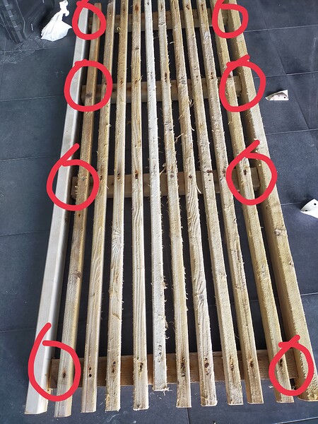

A parte del color feo es que le ha salido un repelo que ya he intentado lijar pero cuanto más lijo más repelo sale
El otro problema que tiene es que está ensamblado con tornillos y se han oxidado. De hacerlo yo lo haría con ensambles encolados. Vale cualquier tipo de cola o hay alguna cola especial para altas temperaturas??

si quieres encolar puedes probar con adesivos de poriuretano o resinas epoxicas que es lo que se utiliza en nautica,pero no te recomiendo el encolado, en una sauna hay unos cambios de temperatura y humedad bestiales , con una gran cantidadde vapor que es lo que realmente absorbe la madera, con lo que el movmiento de la madera es constante, si esta todo encolado lo mas seguro es que la madera se agriete, por esto se suelen montar con laminas de machimbrado y atornillado para permitir que la madera se mueva.
No iba a poner foto por vergüenza ajena pero bueno así es como esta
Pero aunque me desaconsejeis lo de encolar yo creo que éstas uniones si deberían ser con caja y espiga y por lo tanto de alguna manera tendrán que ir pegadas para darle mayor robustez al armazón y los listones como bien dice @chuf atornillados desde la parte de abajo
La verdad, un poco chapucero. A quien se lo encargarán no se lució mucho trabajando. Una cosa es encolar una estructura, lógicamente en la sauna va a fallar, pero efectivamente unos cajeados le van muy bien
