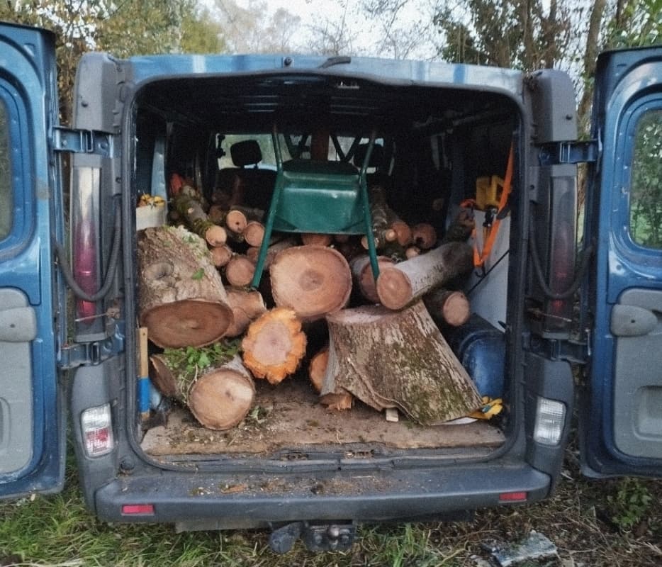

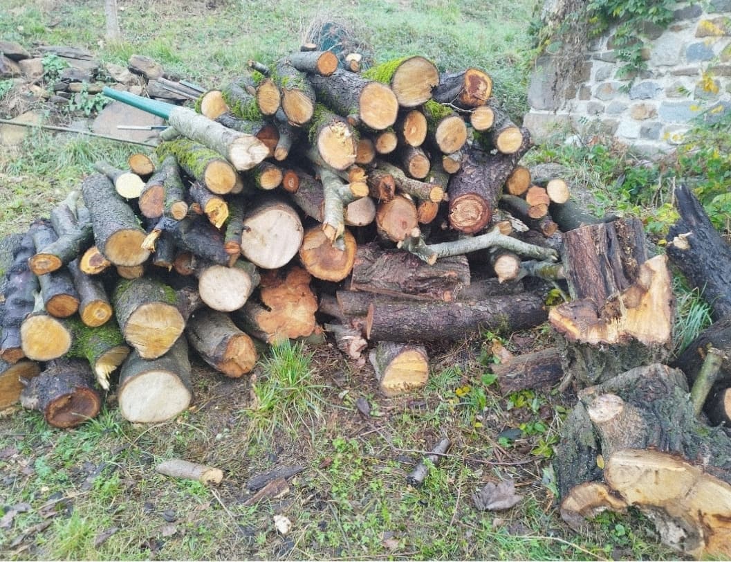

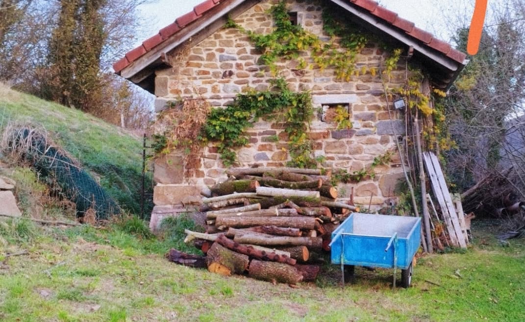

Pero me trajo conejos ( porque tenía tantos…), me llamo por leña (que si no lo llevo van a tirarlo), me propuso el retrovator si lo necesito… pero el no fue …no se siente culpable para nada… que va! :man_shrugging:t3::grinning:
Tengo leña para un año!
Que le vamos hacer…:grinning:
Colegas…
Unas cervezas y pelillos a la mar…:joy::joy:
De algunos troncos de esos se pueden sacar buenas tablas…
Imagino que no te han quedado ganas de serrar troncos redondos :smiling_imp::smiling_imp:
Si, frutales.
Pero cortados en octubre. Con hojas todavía …:man_shrugging:t3:.
