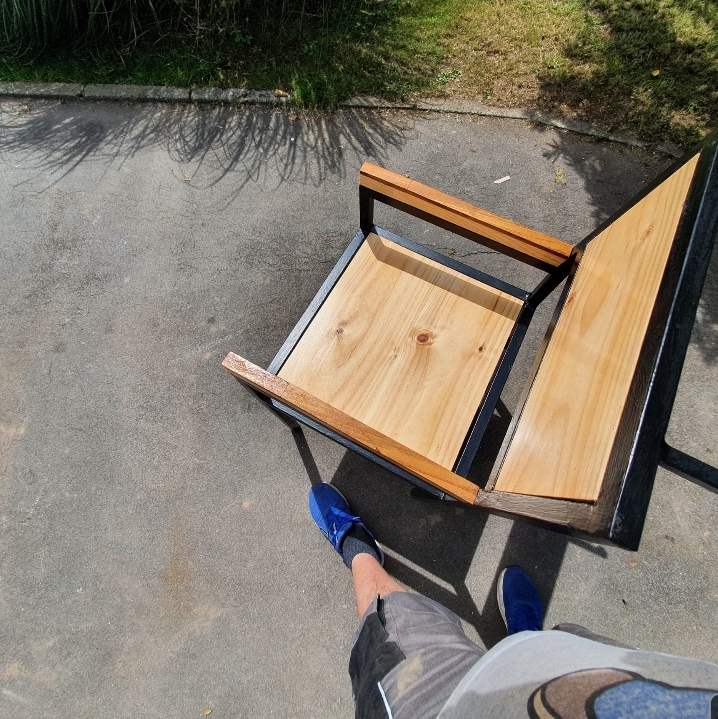

A mi me ha pasado alguna vez, supongo que el tubo es de 1,5 de espesor, puedes taladrar desde arriba pasando todo y con un tornillo con cabeza avellanada metido por abajo y una o dos arandelas generosas y una tuerca por arriba, aprietas hasta “clavar” el avellanado en el tubo. Abollará un poco, pero como es por debajo no se apreciará.
Después le metes otro tornillo con igual cabeza para atornillar el reposabrazos y te quedará disimulado.
Si no tienes tornillo suficientemente resistente para clavarse en el tubo, siempre puedes utilizar un sargento potente o un tornillo de banco para hacer la fuerza.
Ahh, y si alguien te deja una dremel con cabezal angular, también podrías amolar el taladro hasta que quede el diámetro que buscabas.
@Laude si compañeru de 1.5 mm. Pues mira me has dado la solución sin querer, taladro por arriba con broca de 3.5 pasante hasta abajo y por debajo como decia @Drizztt la broca escalonada …pero ahora ya estaba viendo el contraste de colores y no me disgustaba nada…

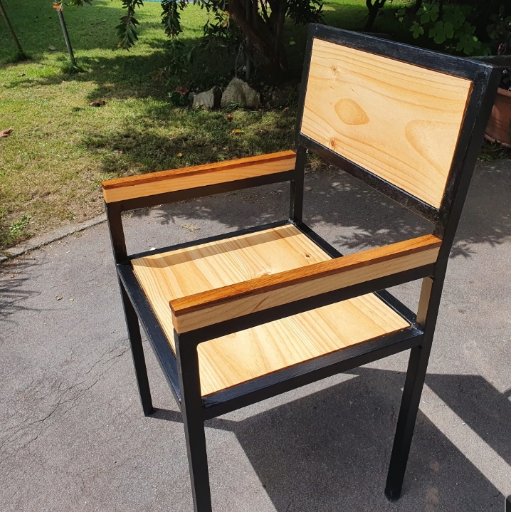

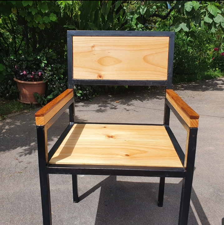

No he podido dedicarle mucho tiempo este finde a la silla pero a pocos ya le queda poco , ya tengo los posabrazos hechos y ahora la.prwgunta es cuanto tiempo se deja ka cola de contacto secar con los sargentos puestos y para lijar y dar barniz?

Fuera bromas en 3 horas podria barnizar? Y ya os pongo la foto acabada

Si has dado el tiempo de evaporación antes de unir, suele ser rápido.

Si claro seco al tacto … y luego sargentos… entonces después de comer ya con casi 4 hora s le doy lija y barniz…

La parte que corresponde al foro esta acabada “”. Pero le falta poner unas ruedas he comprado unas muy robustas … no es para hacer una silla de ruedas sino para mover a mi abuela por casa que la silla de paseo no pasa por los marcos.
Me alegro que lleve ruedas la silla porque se ve muy pesada.

Los reposabrazos para una persona de edad ¿no son muy estrechos?
