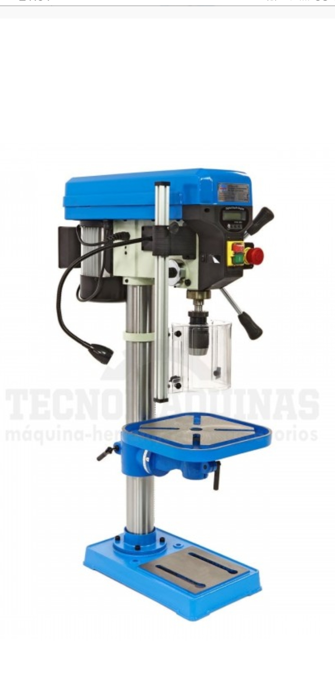

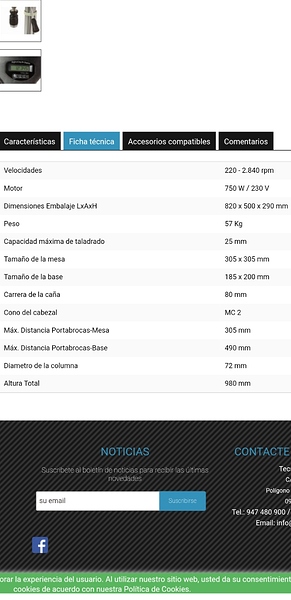

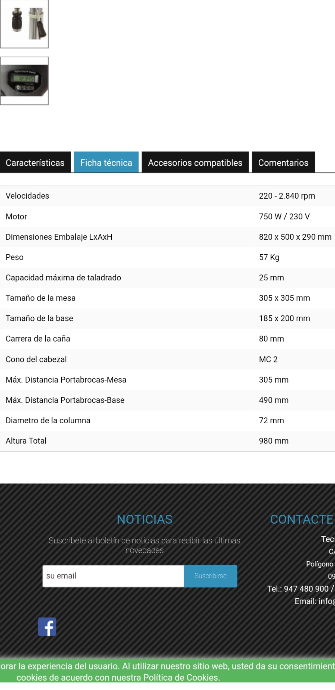

Por 500€ tienes el HBM T-25 Profesional. Tiene muy buena pinta. Pesa 57kg el bicho y 750w es suficiente. Si tu tope son 700€ puedes añadirle una buena mordaza y juego de brocas de calidad.

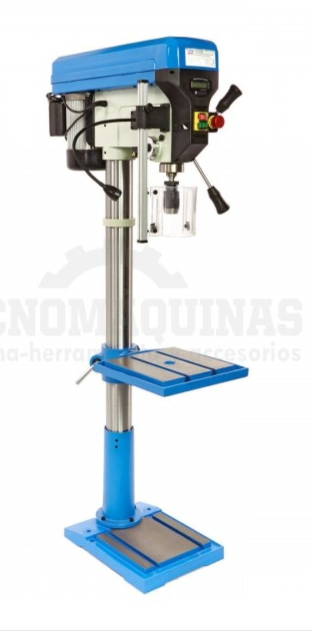

Lo quieres para tener en el suelo o en un banco ???
Ese mismo había visto Carlos_Javier, pero como con todos los demás, no se como resulta en la práctica.
Supongo que en el suelo dará más juego, pero ahora mismo uno de banco me daría servicio.

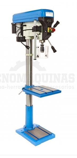

El otro que había visto era de suelo.
El primero 500€ y el segundo 750€

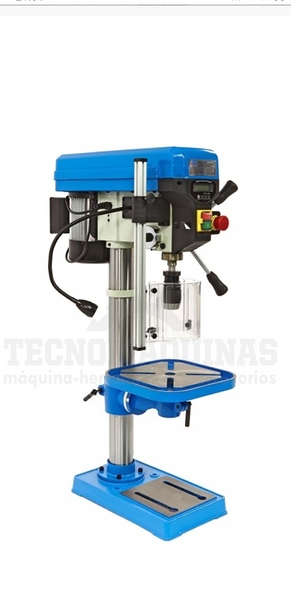

Mañana voy a llamar a tecnomáquinas para que me expliquen alguna cosilla.
Ahora mismo tengo tres candidatos.

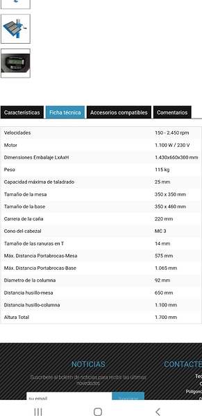

HBM T25 Profi 750w 500€

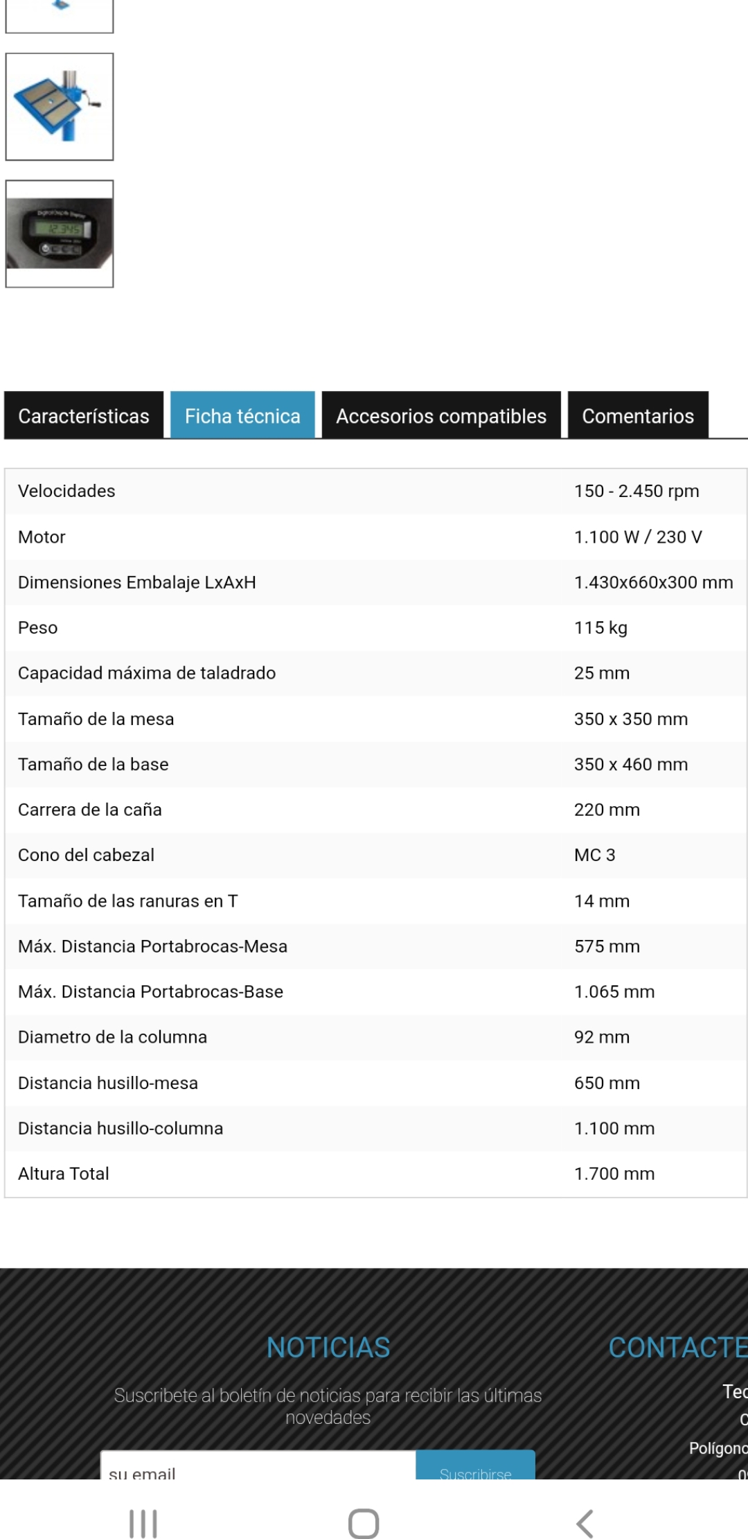

HBM T25 Profi 1100w 750€
HBM T35 PROFI 1100w 850€
Dudo mucho en que sea se mesa o de suelo.
Igual me paso para las cosillas que hago.
