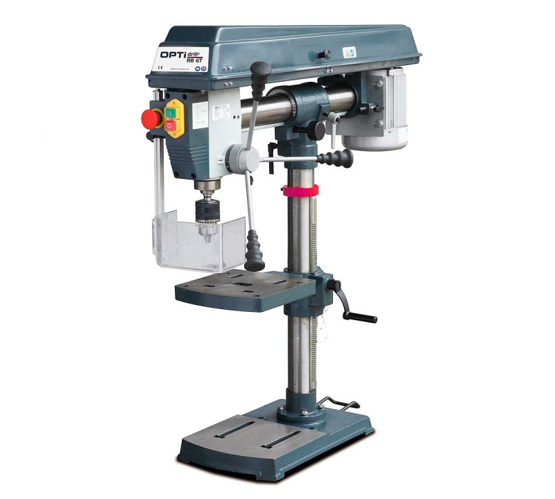

El grande pesa 120 kg , así que tirado por alguna caja no acabará. Más bien lo vería todos los días que fuera al garaje, anclado al suelo .

120 kg los pesa la base del mio… Yo lo recupere y si es verdad que estan mas pensados para metal,la robustez se agradece , no se que arsenal de herramientas que tienes ni que trabajos haces,pero si que es verdad que segun como sea vale mas repartir el presupuesto.
Lo bueno del taladro es que las herramientas y accesorios son baratos.
Si para aumentar la capacidad si fuera necesario se puede recurrir a un taladro radial.

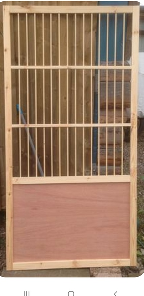

Mi uso es puro hobby,pero ahora voy a tener que hacer unas puertas con rejas de varillas de 10mm (madera) y me pareció un buen momento para incorporar esta herramienta al taller. (Más si me lo regalan).:grin::grin:

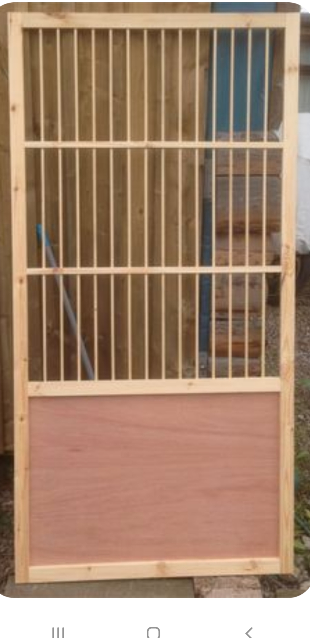

Tengo que hacer 20 puertas iguales para un palomar y necesito precisión a la hora de hacer los agujeros para las varillas. Se puede hacer perfectamente sin este tipo de taladros, pero estoy seguro de que me lo facilitará y me dará precisión.
Os pongo unas fotos de algo similar a lo que tengo que hacer.
