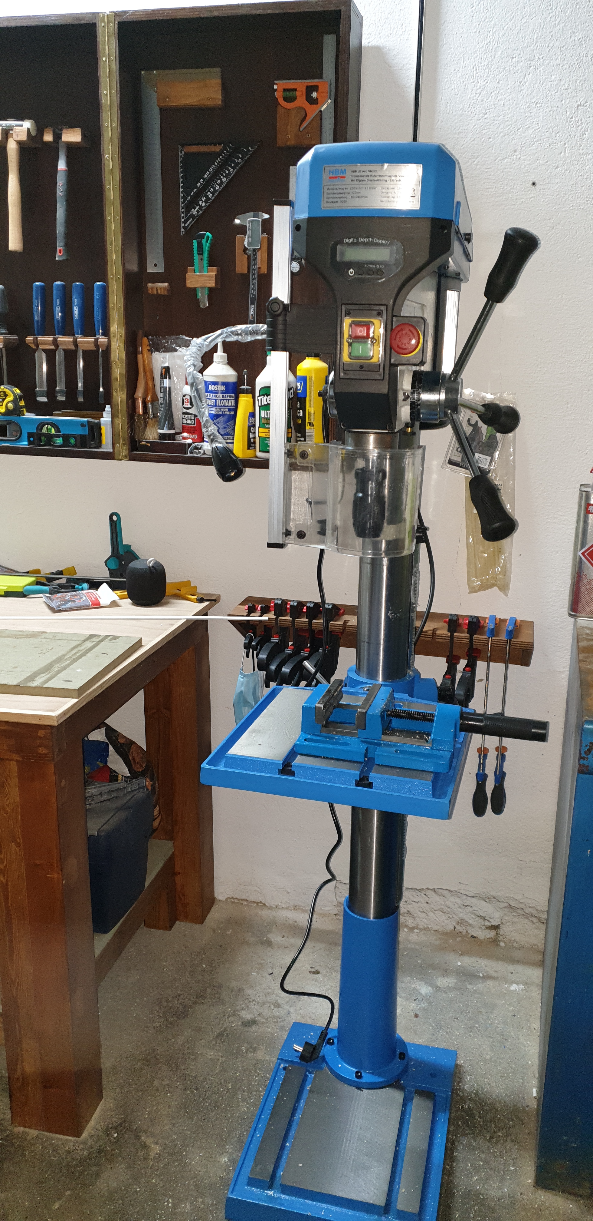

Yo tengo un Optimun b23Pro y me va de cine. No está 8h trabajando todos los días, pero le he dado tute y no he tenido ninguna pega. Preciso, silencioso… 585 con iva en 2018
Yo tengo el HBM de 750€.
Compratelo. Es una maravilla… trabajo acero casi al mismo nivel de uno de 4000 €
Pues ya está comprado.
HBM T-25 Profi 1100w
Enhorabuena.

Ya contaras la experiencia, a disfrutarlo
Taladro montado .

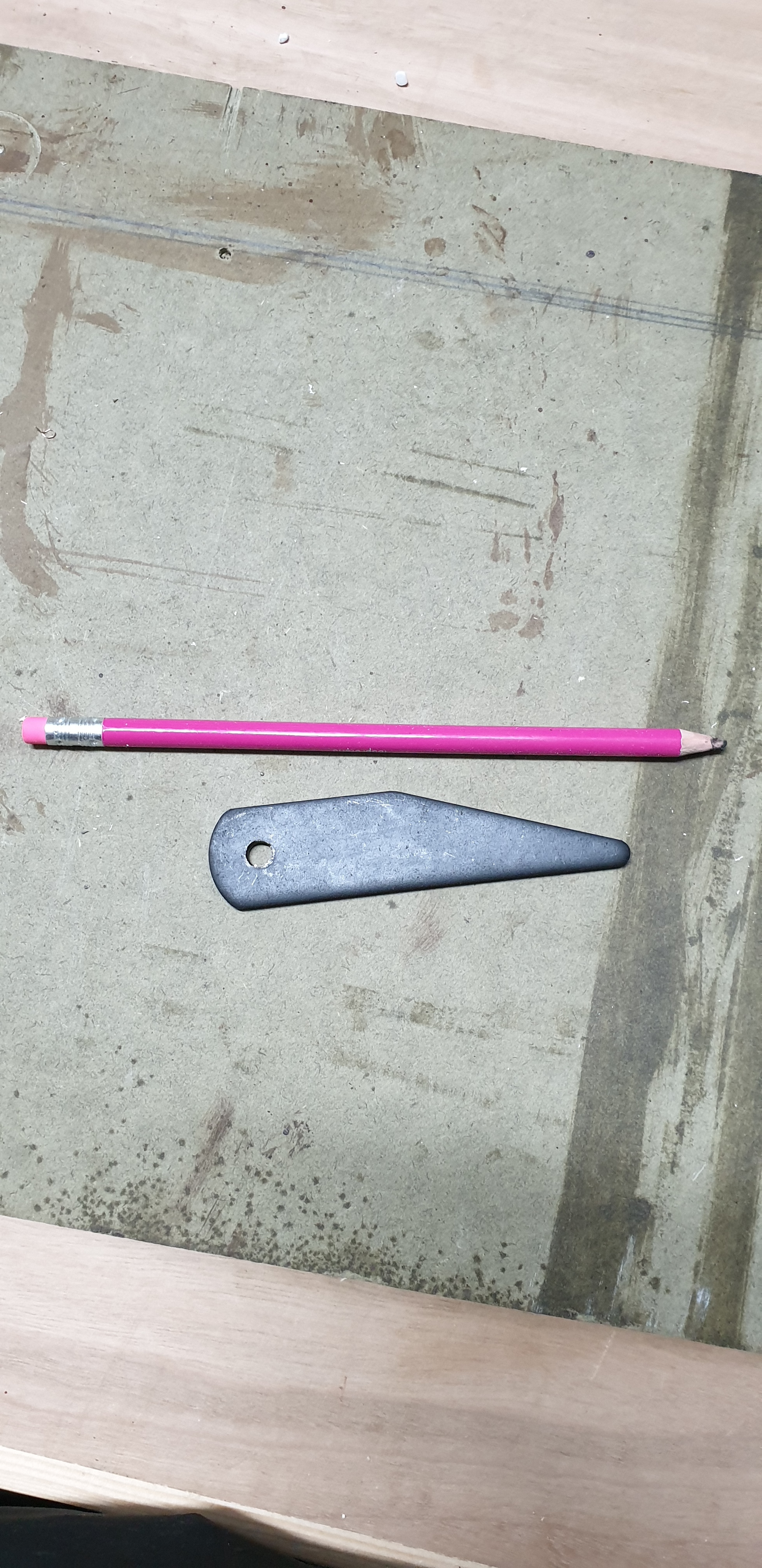

Ahora que hago con la pieza que me sobra jajajaja
A alguien se le ocurre de donde es esta pieza???
Tienes que desmontarlo todo y volver a empezar, es la pieza que primero se monta en la figura 1…
Ni idea… Pero si funciona, no te preocupes mucho…
Es muy chula, a disfrutarlo y a ver si alguno te lo soluciona
Juraría que es para desmontar el cabezal… el portabrocas del eje… mejor dicho.
Así que guárdalo por ahí… es una herramienta.
Guillermo tiene razón. Es la cuña para desmontar el cono del portabrocas. Se introduce por una ranura en el eje descendente y se golpea con un martillo (mejor de nilon) para sacarlo.
Confirmo lo que dicen los compañeros, es para sacar el cabezal del cono morse
Muchas gracias a todos.
Ya me quedo tranquilo.
