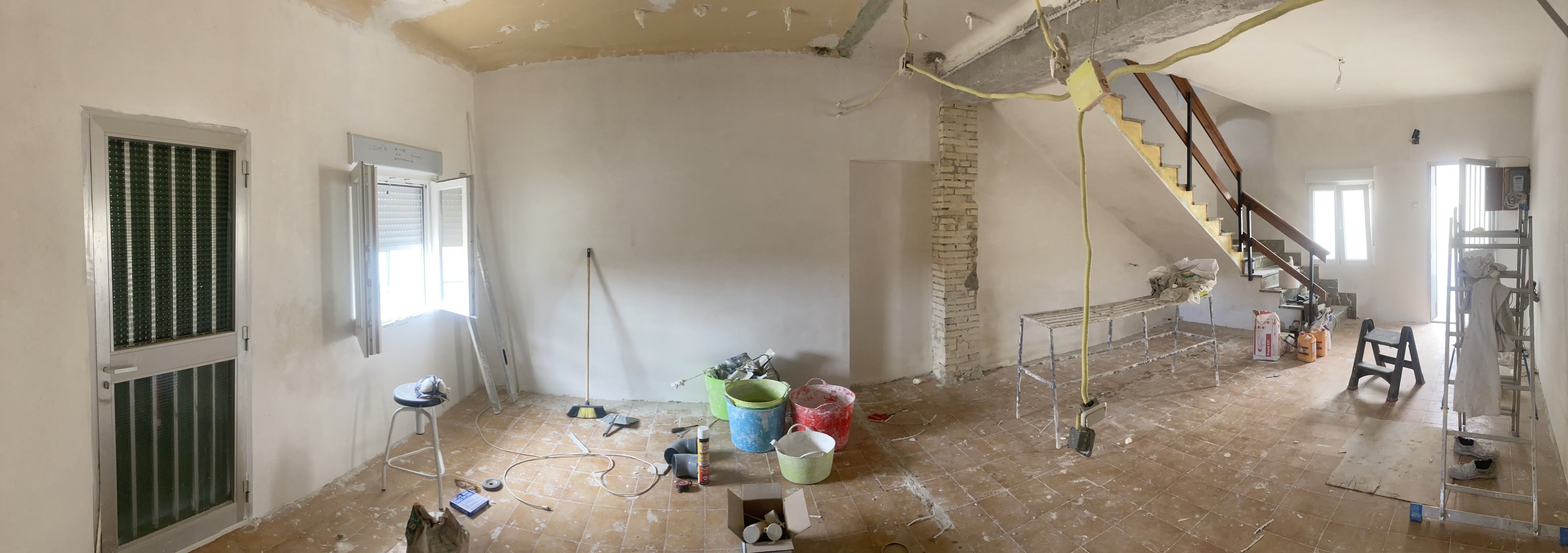

Estoy reformando la casa y he comprado tarima machihembrada de pino de 22 a buen precio. La idea es colocarla sobre rastreles sobre e suelo existente, que es de baldosa y no lo voy a quitar. (Debajo hay otro suelo más antiguo). No tengo vecinos debajo.
Tengo varias dudas:
Qué medida de rastreles poner? Cada 35cm estaría bien cada rastrel?Pondríais algún tipo de aislante además? Empiezo por el lateral que más se vea para tener la primera pieza entera?
Los rastreles los uno con tacos convencionales, de golpe, o los pego?
Os dejo una foto de la estancia por si ayuda.

Por lo que se ve no hay grandes desniveles, parece bien baldosado.
Lo averiguaría primero con un nivel, laser mejor, antes de decidir la técnica a usar.
No es lo mismo un par de mm que un cm y ondulando.

pregunta , porque sobre rastreles y no flotante sobre el suelo,.con una buena base aislante? en las fotos el suelo no tiene mala pinta
