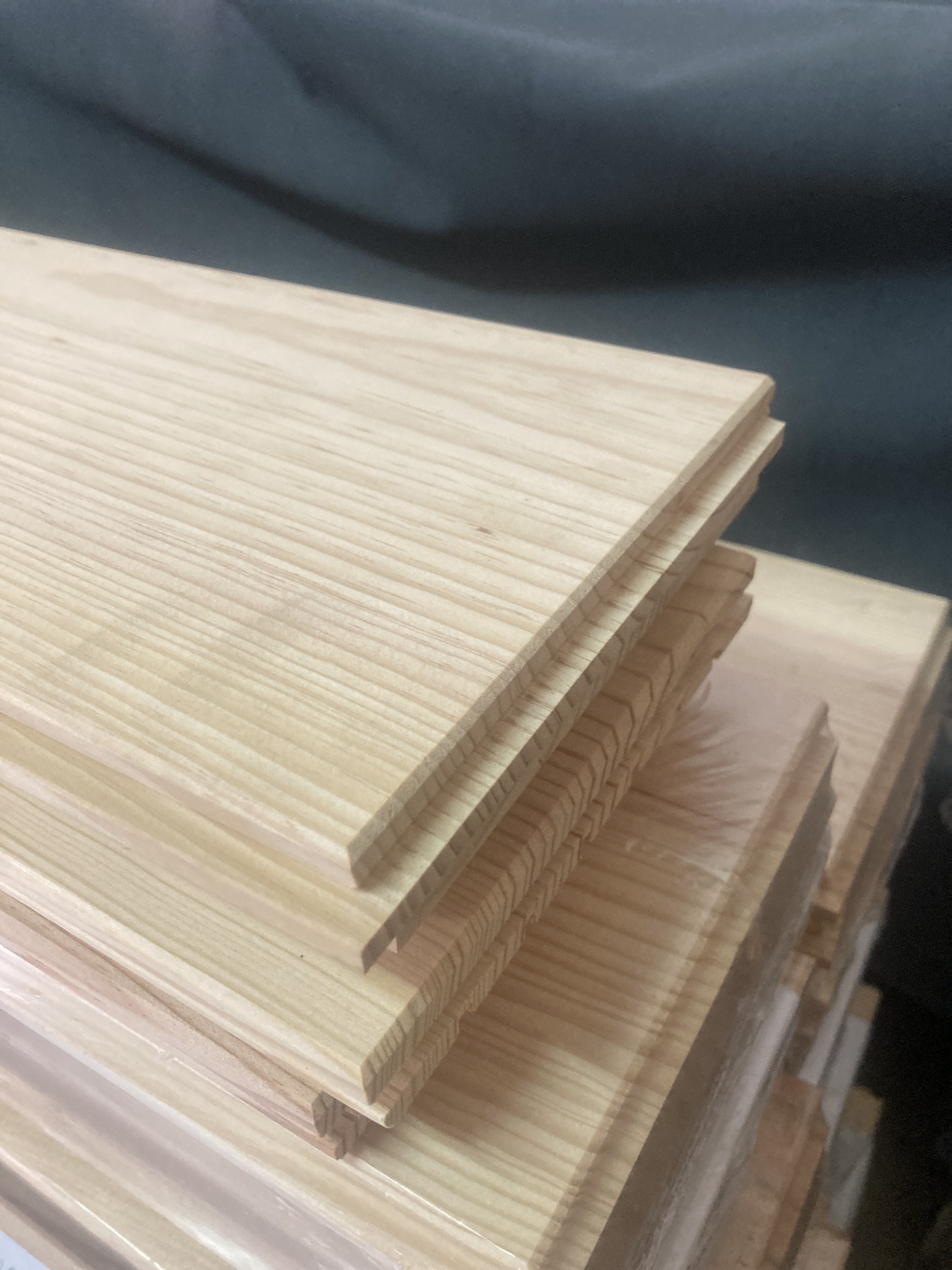

Eso si, de 21mm y acabado a testas como el mejor roble ![]()

@Chotas 17 cm de ancho??? No se donde vives tu pero eso aqui en el norte da problemas seguro!!! Yo no soy partidario de poner tarima de pino para un suelo de mas de 11,5 cm de ancho y mejor 9 que 11,5. Ĺa tarima de pino se ateja muchisimo y las mermas en ese ancho pueden ser bestiales!!
No se que te diran los demas compañeros!!

No digo nada @Chotas la tarima tiene muy buena pinta y ademas pone como que te garantizan que no va a mermar mas de 2 mm en ancho… a ver los demas compañeros que dicen.
Mis experiencias son con tarima de pino norte y como te digo nunca pondria una tarima de mas de 9 cm (11,5 como muchisimo) para un suelo.

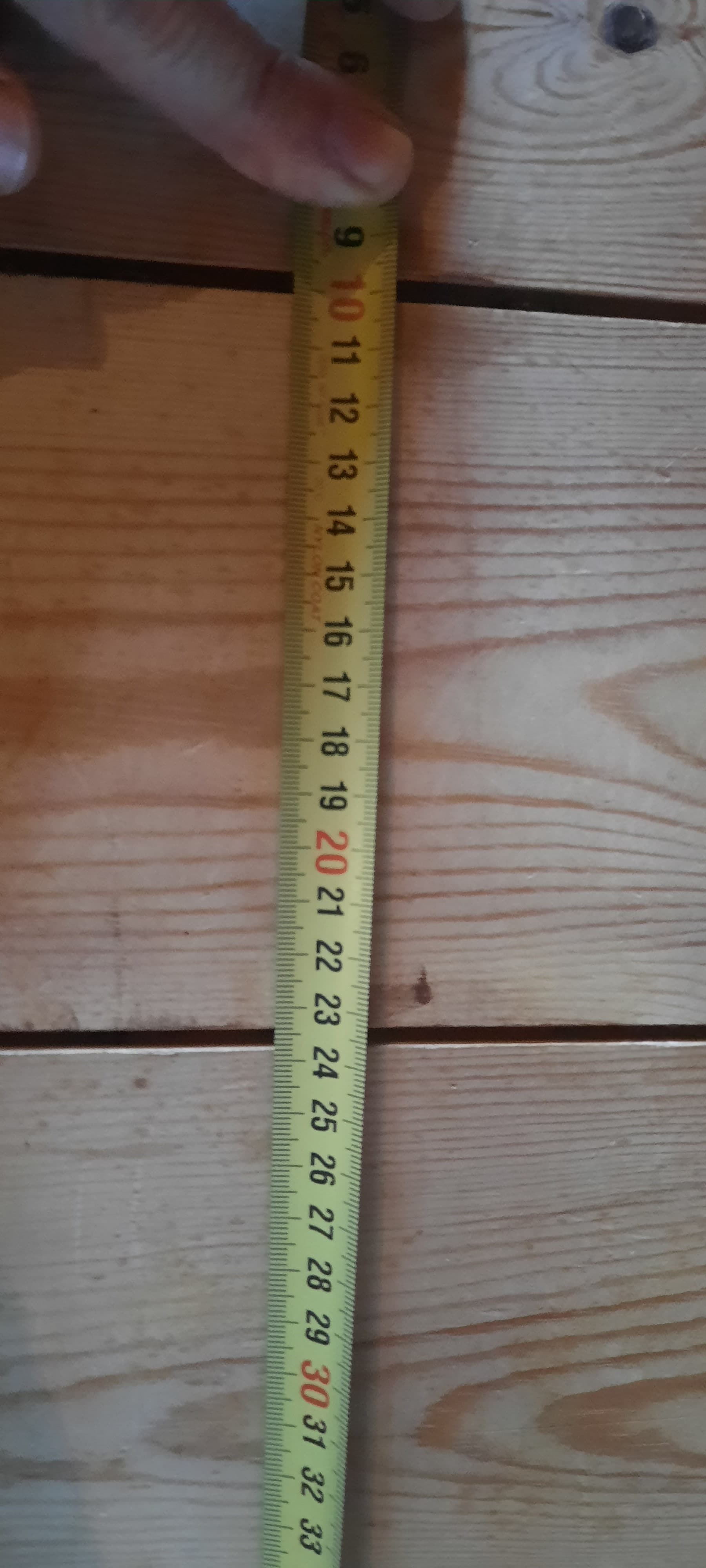

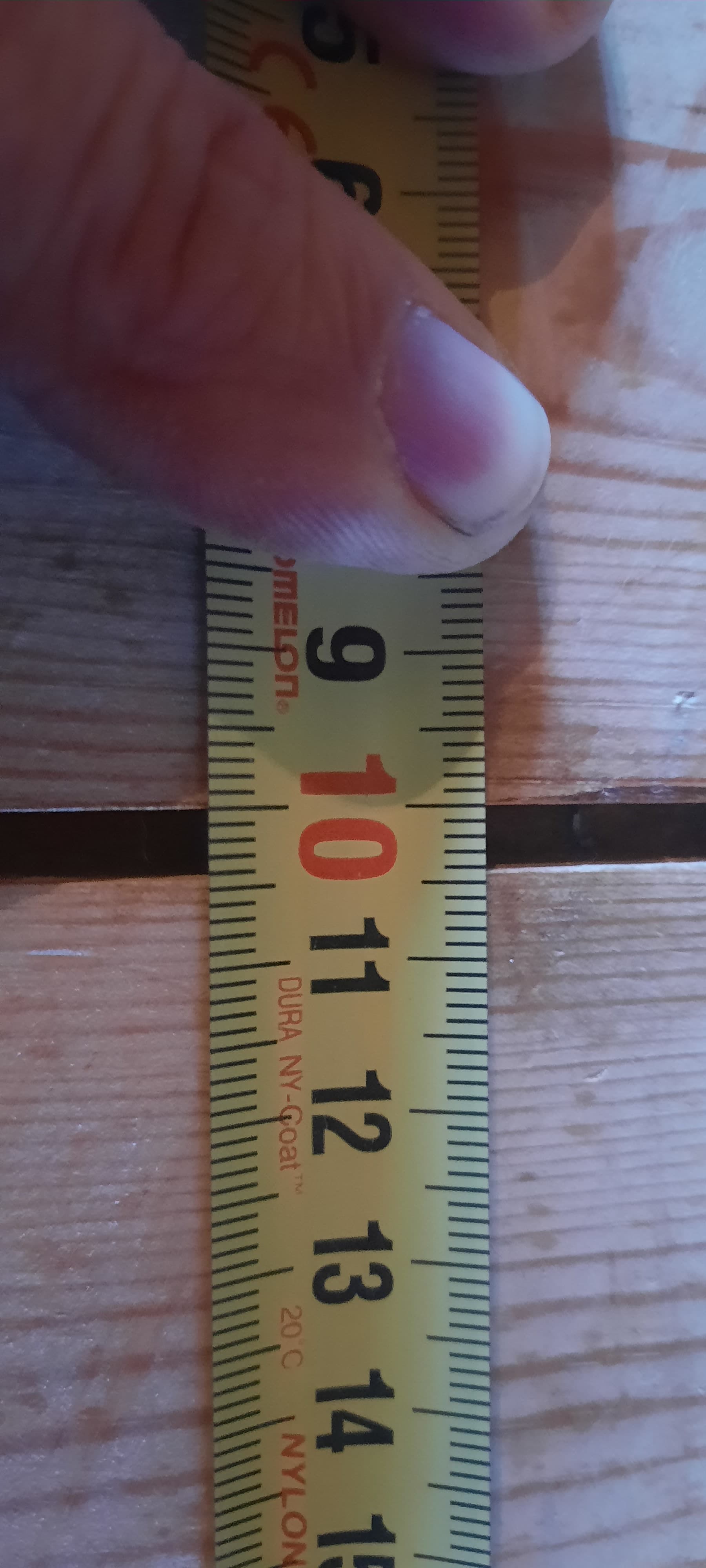

Te puedo decir que una tarima de 14 puede mermar y quedar una ranura de 5 mm entre tablas.
Ejemplo en mi casa:
Es tarima de pino norte de 140x22 sobre la que voy a colocar un parquet flotante cuando pueda…

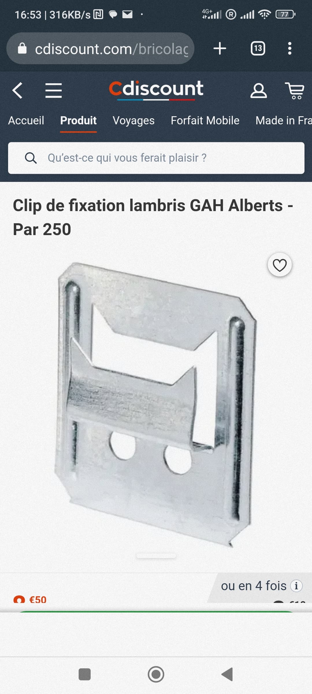

Y el el clips de toda la vida tipo este para que se puedo mover.
Los hay mas vulgaris, y mas finos,pero no estoy en casa para sacarte una foto de las cajas que usé.
Estos creo que son 8,50€ por 250.
Sabes no? Bien apretado con mazo o con los artilugios de ahora si está lloviendo, a mano sin forzar si esta seco (tecnica comunis🤪)
