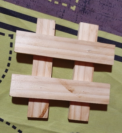

Para lo que van de cine es para salvamanteles :slightly_smiling_face: Aguantan sin coscarse una cazuela sacada del horno.
Coges un azulejo, le pones un sencillo marco de madera cortado a inglete, y listo.
Si pones 3 palitos de madera, hacen lo mismo pero ocupando solo 3 palitos.
PD vivo en un piso de 70 metros con la mujer, 2 niños y el perro. Hay que aprovechar cada Cm y si es con madera mejor😅

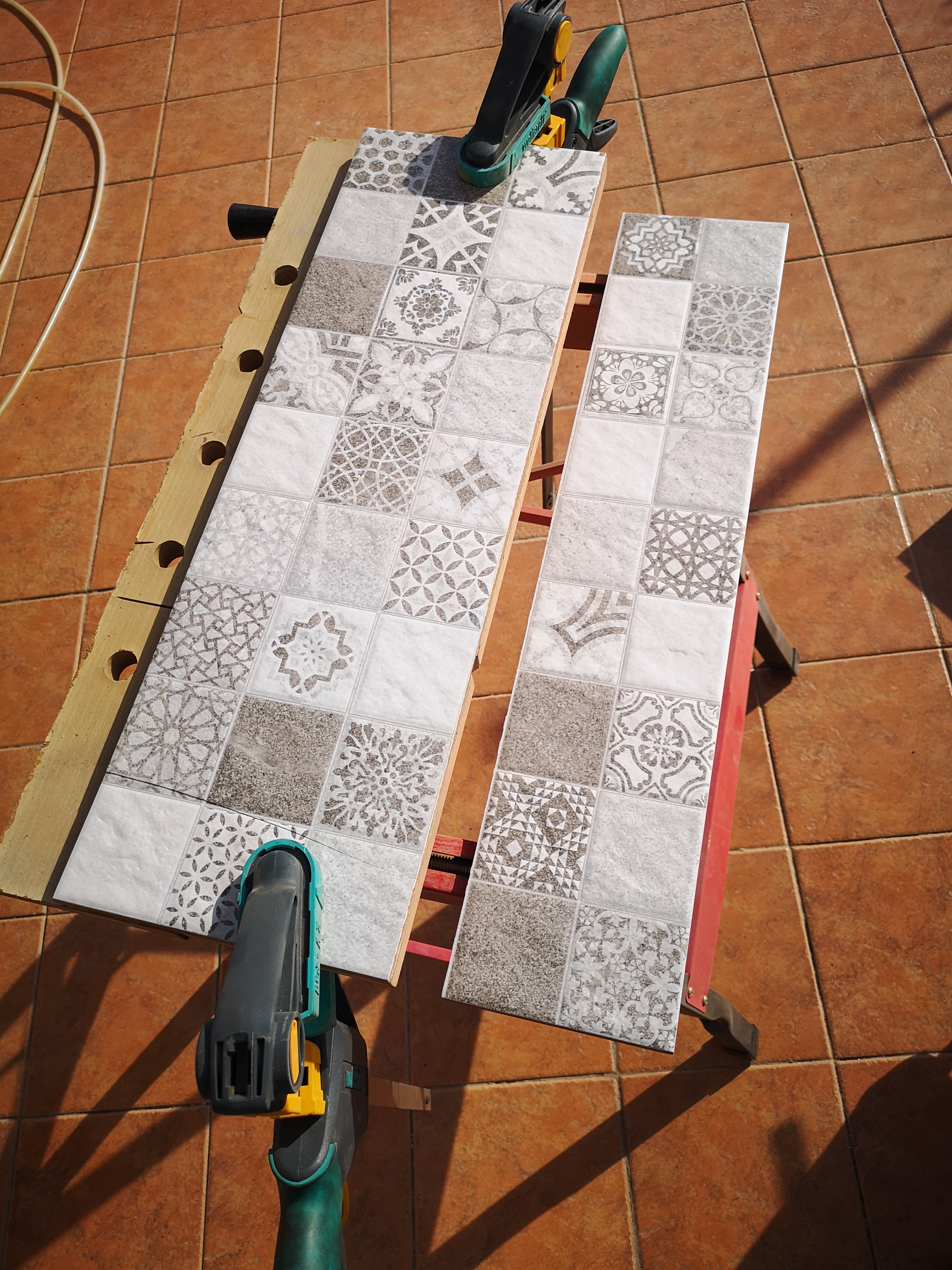

Casualmente ahora mismo estoy cortando unos azulejos para cambiar una cenefa del baño y utilizo un cortavidrio y una mesa plegable de bricolaje. Se cortan exactamente por donde marcas doblando el azulejo sin romper.

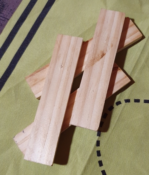

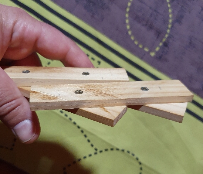

Este es el prototipo esta pendiente de patente ojito a los copiones :rofl::rofl::rofl:

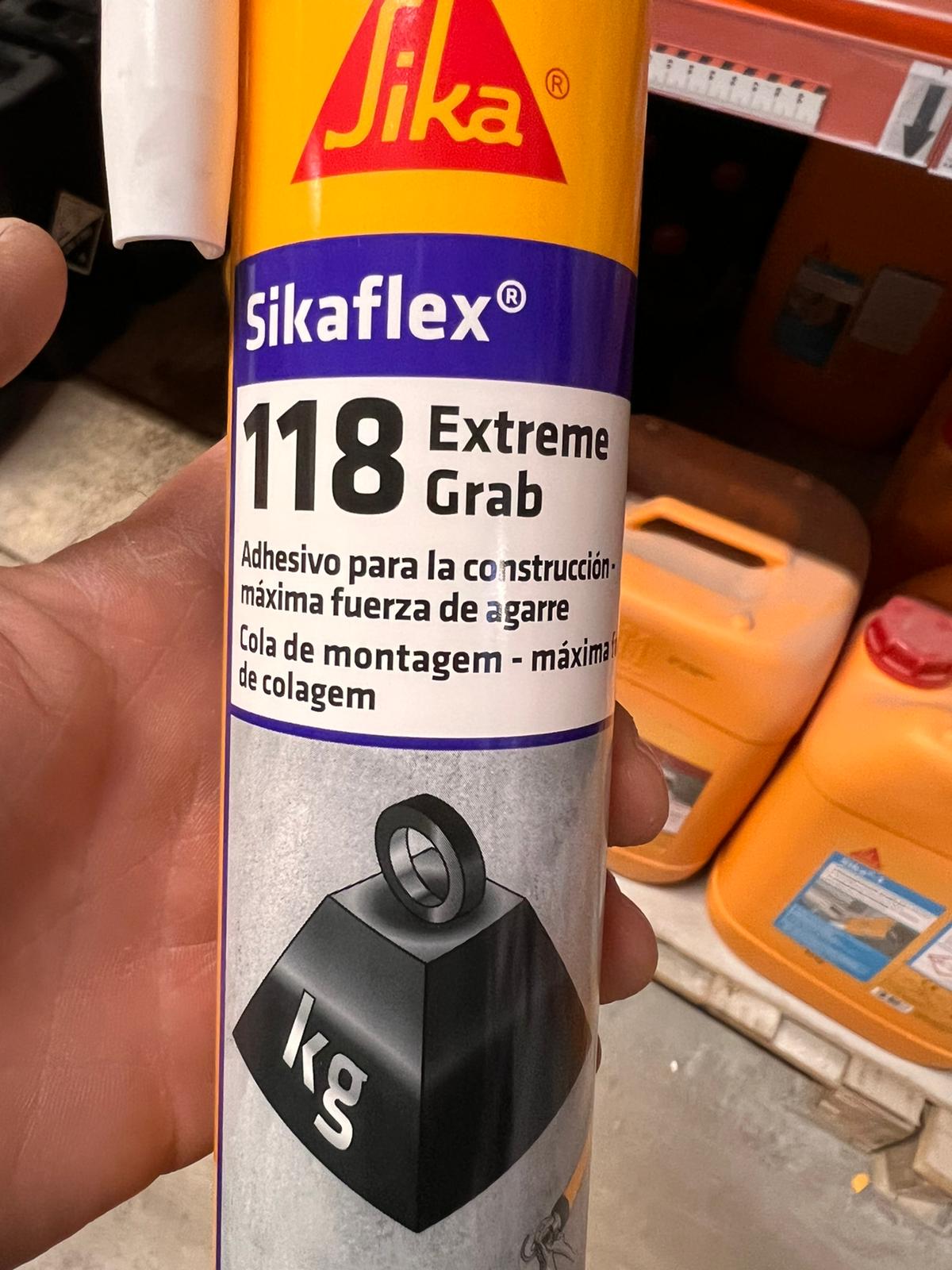

Hola para pegarlo sobre madera o cualquier material, te recomiendo que uses el sikaflex 118, te da un agarre brutal, y tiene un agarre inicial muy bueno, yo lo gasto mucho
