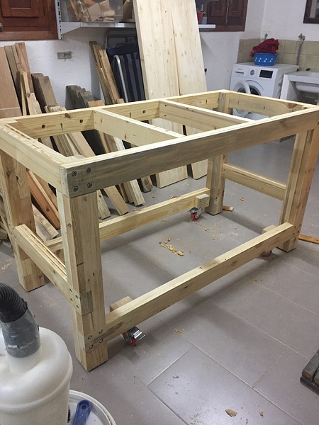

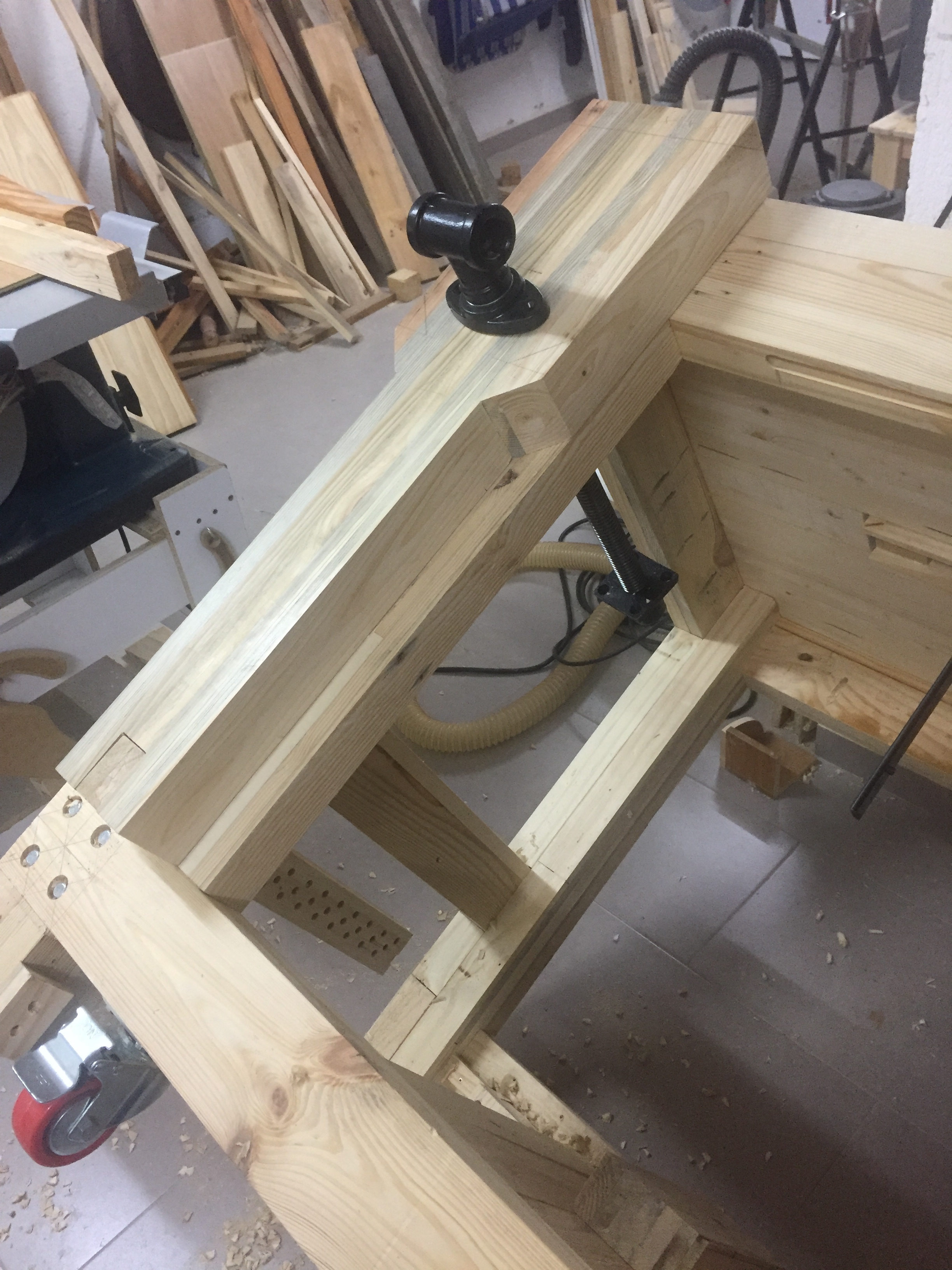

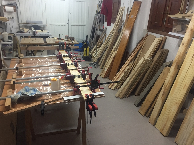

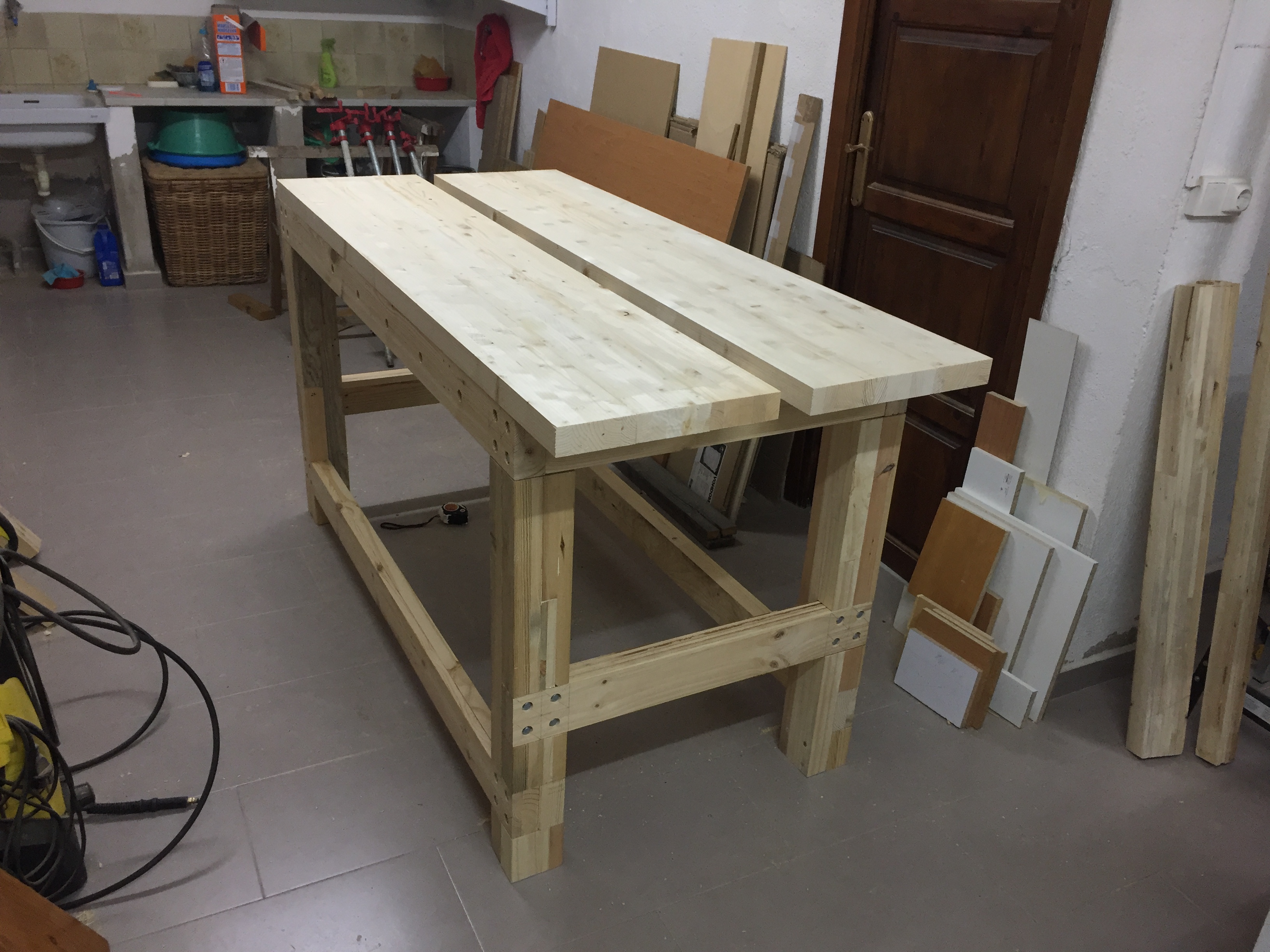

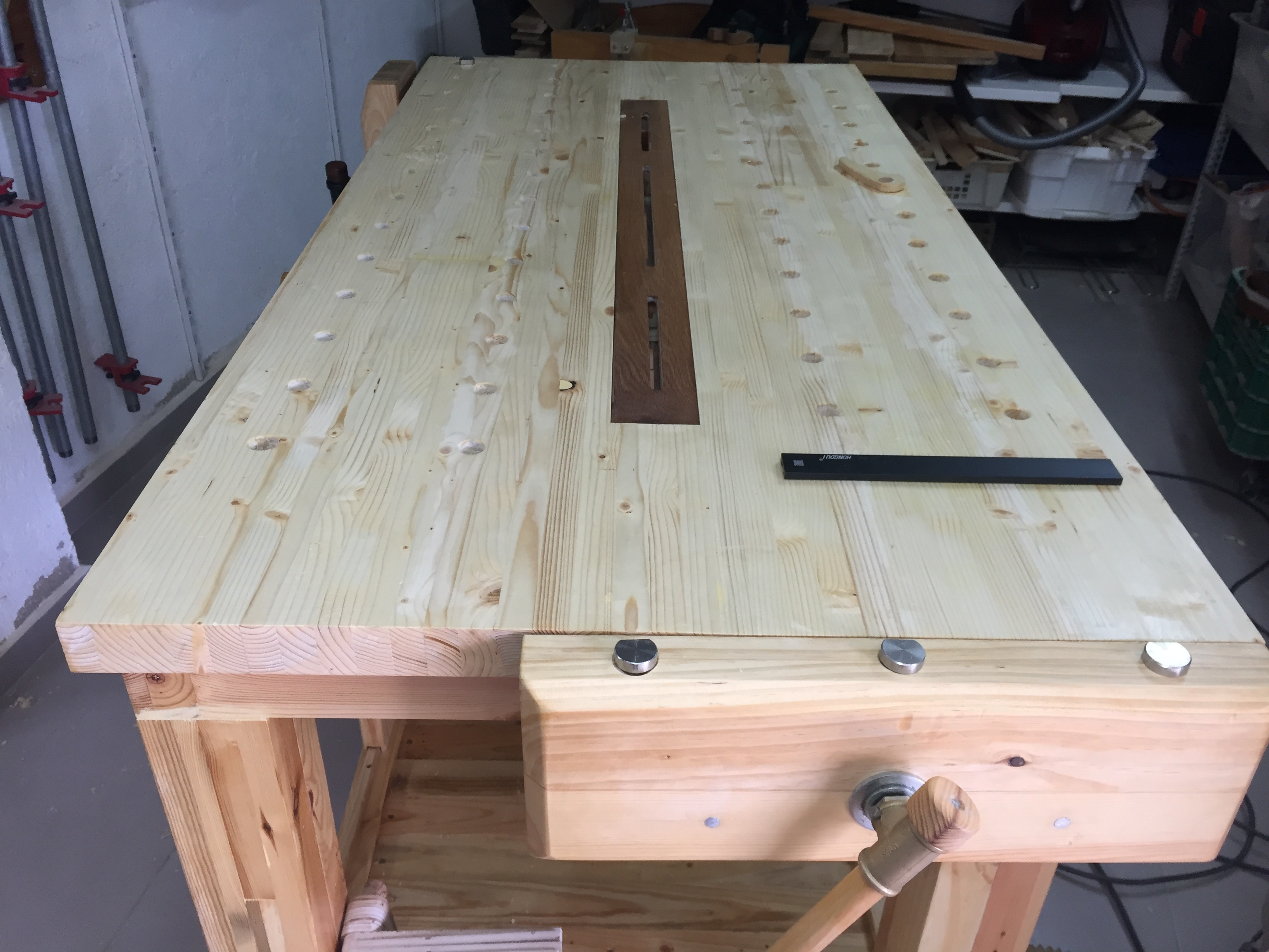

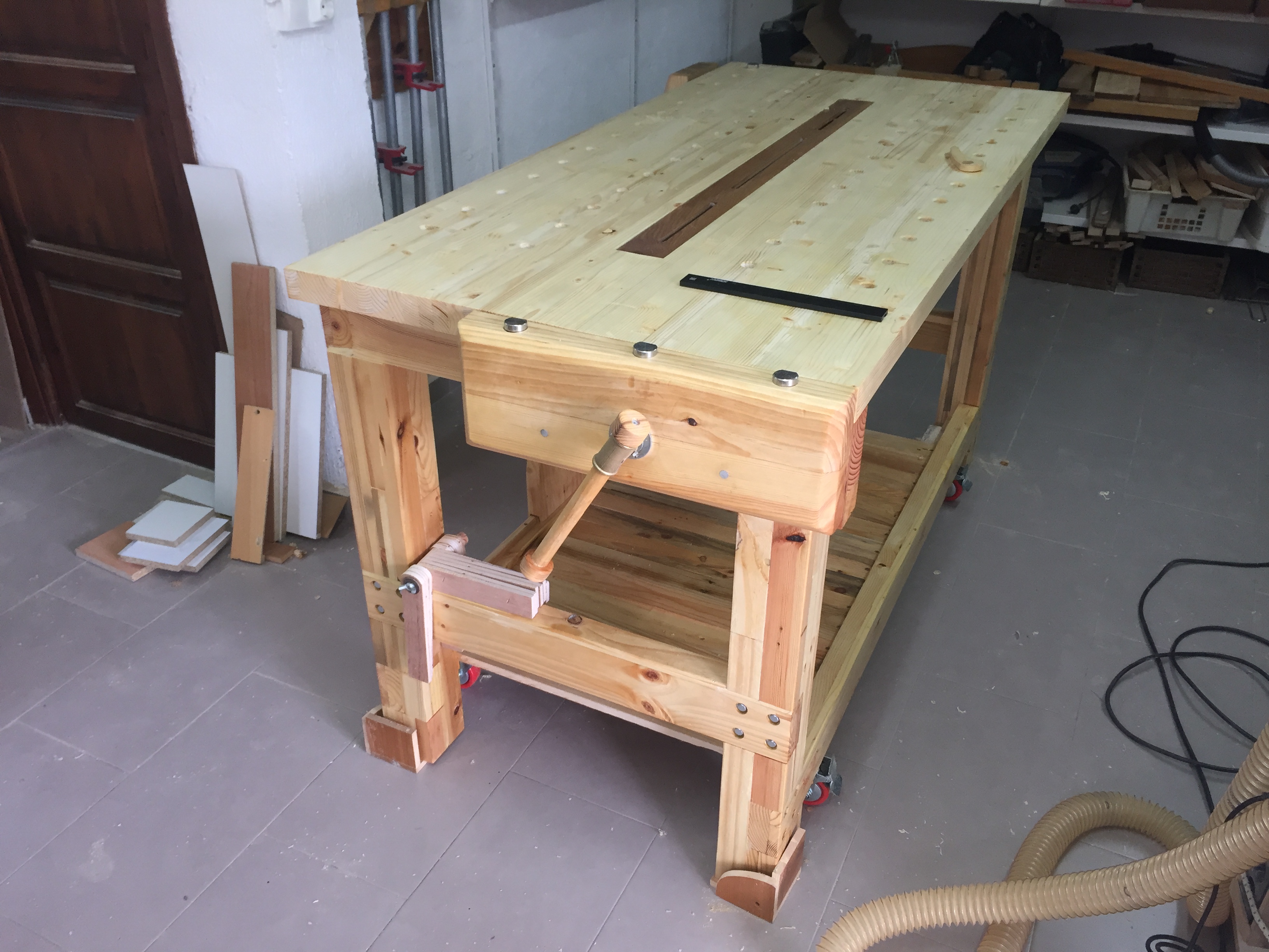

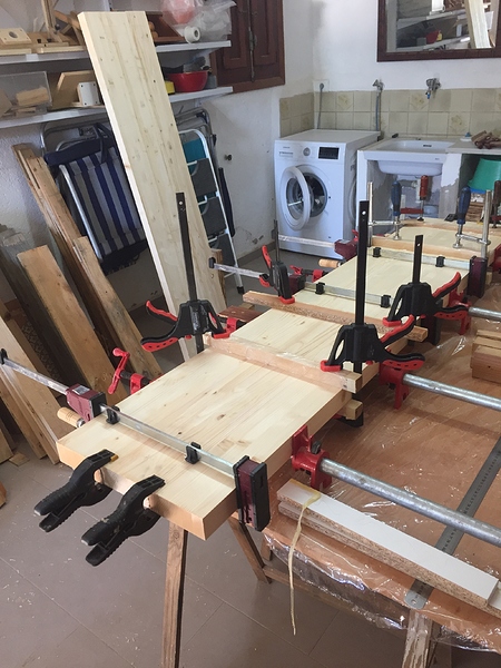

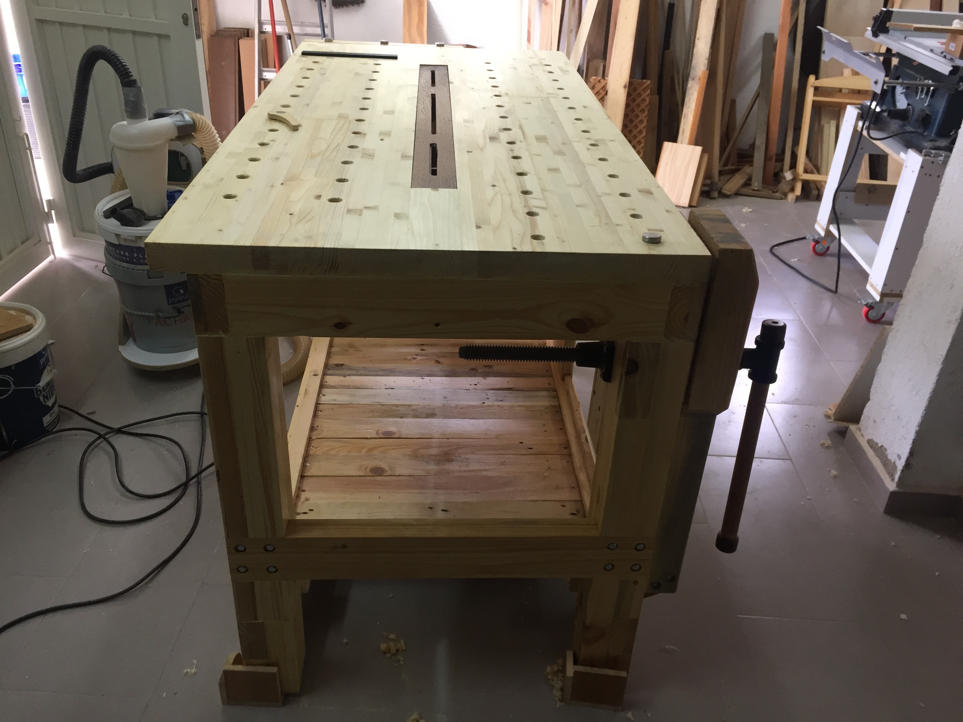

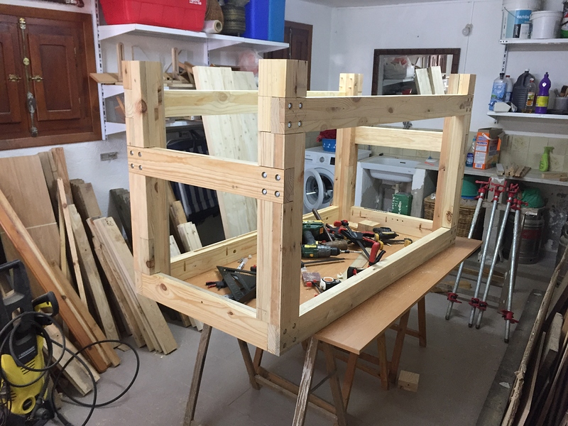

Bueno, pues finalmente ( solo a falta de unas cajoneras) he terminado mi banco de trabajo.

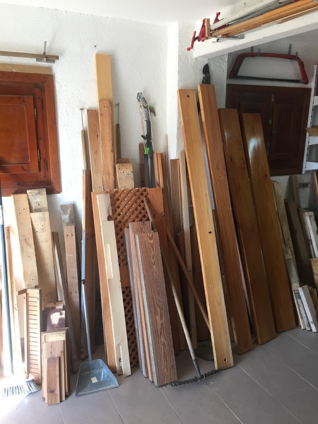

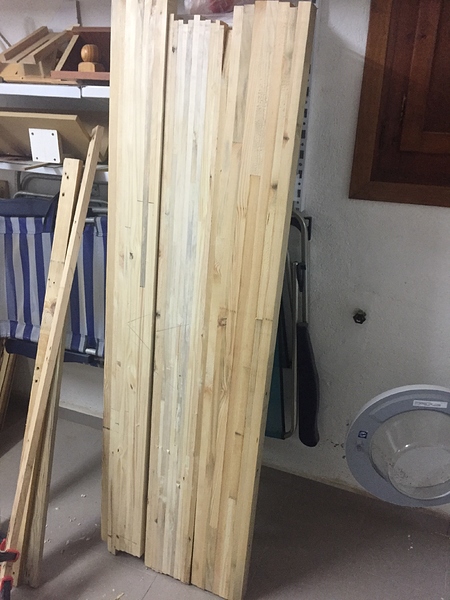

Íntegramente realizado con maderas de palet y recicladas de muebles de pino que he ido recogiendo desde hace casi un año. He ido pillando ideas de aquí y allá adaptándolas a mis necesidades y finalmente ha quedado , no sé si bonito, pero sí práctico, robusto, y con los accesorios necesarios para trabajar a gusto. Os dejo unas fotos del proceso.

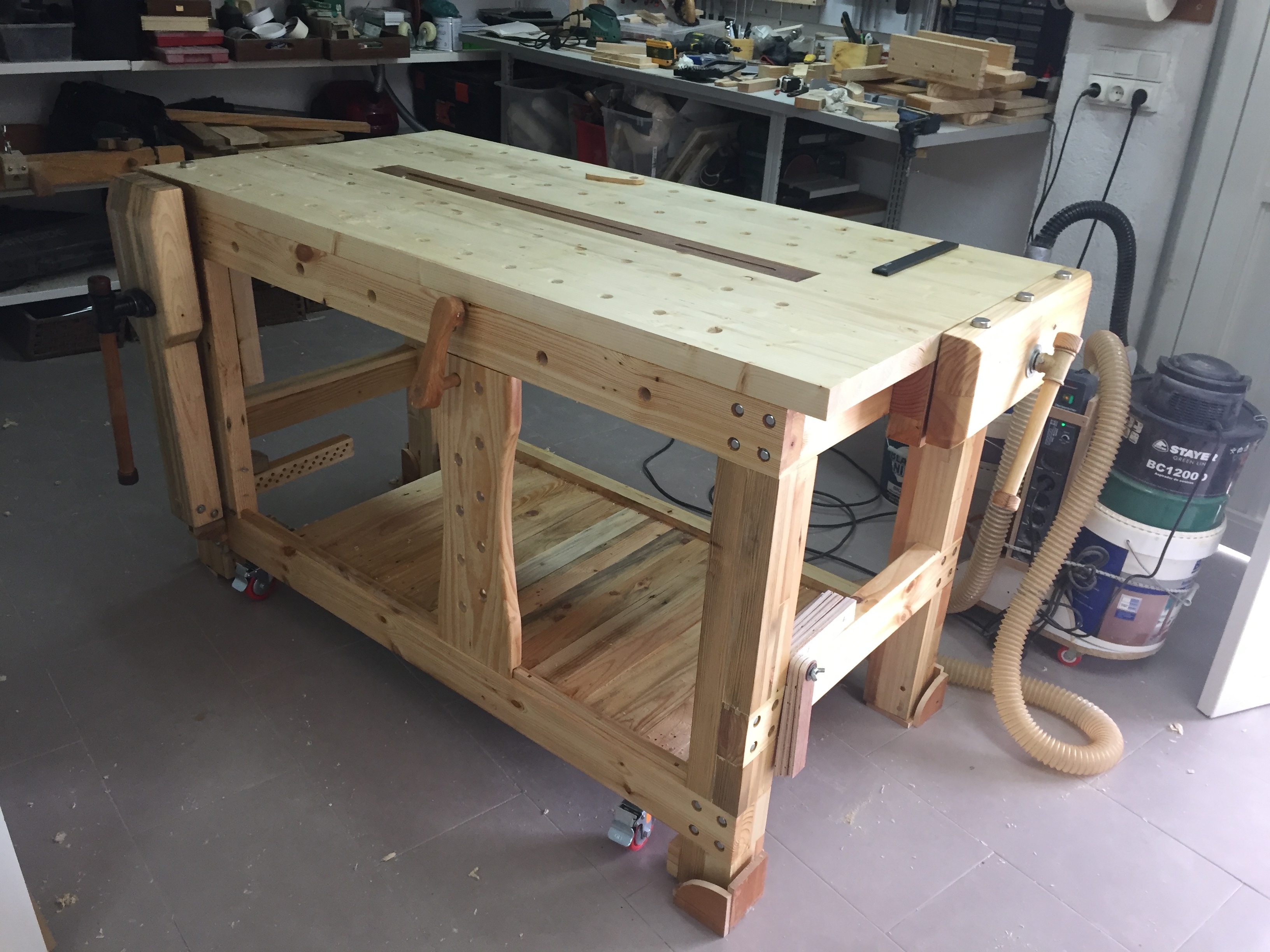

El acabado lo he realizado con aceite con cera dura Osmo, dos manos y luego una pasada de lana de acero grano medio para dejar un tacto suave y dejarlo más satinado.
Sobre 150 kg,calculo, buscaba algo sólido y estable Iara poder trabajar con herramienta manual. Las ruedas son barateras del chino, pero solo descansa sobre ellas cuando lo muevo de sitio. Después le pongo unos calzos de un cm y así se quedan en el aire y no aguantan el peso del banco

Es este que hiciste tu una de las p:clap:rensas no? Me quede con las ganas y me gusta el ayudante a la derecha para quedescansen las piezas largas.

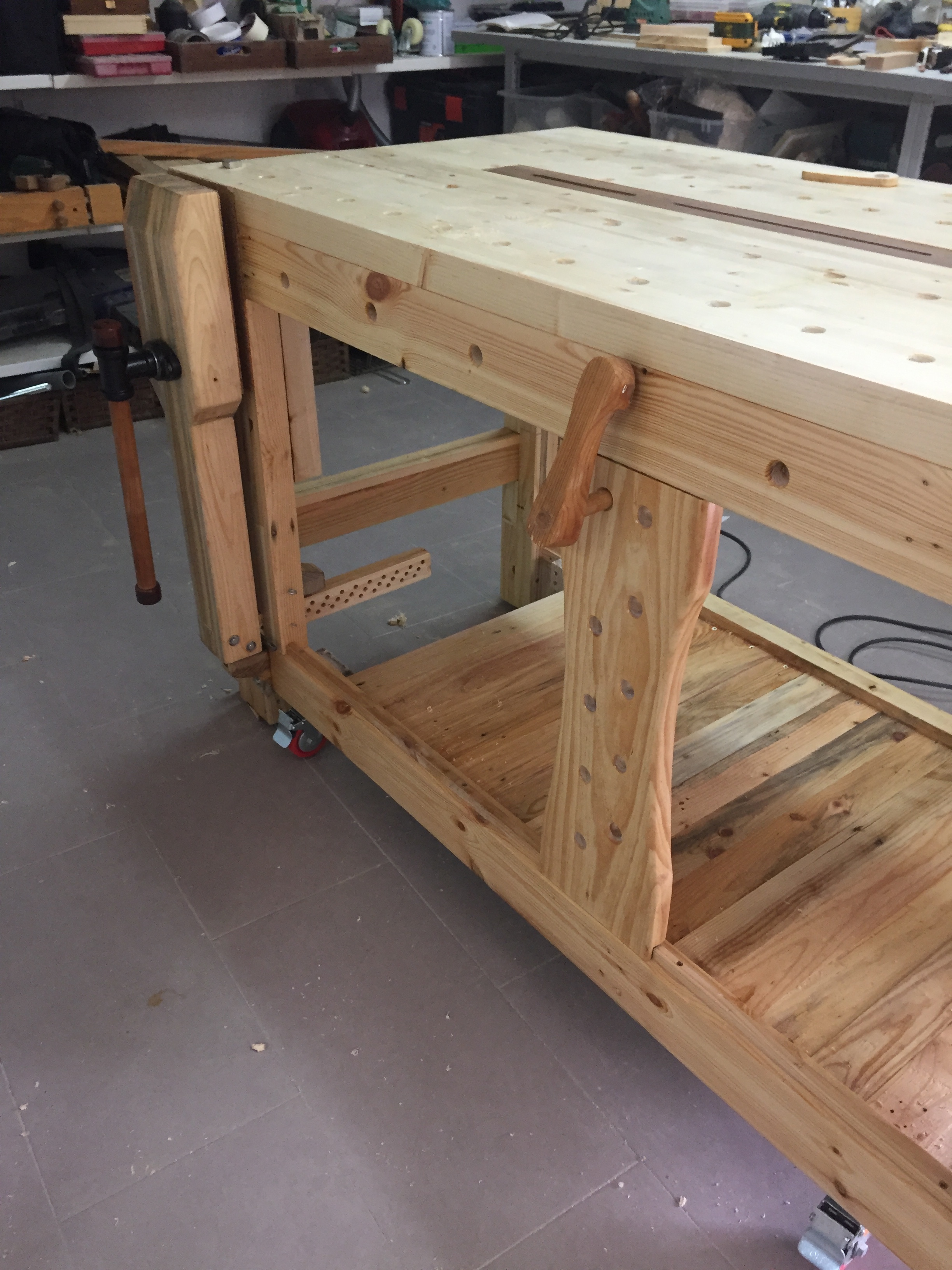

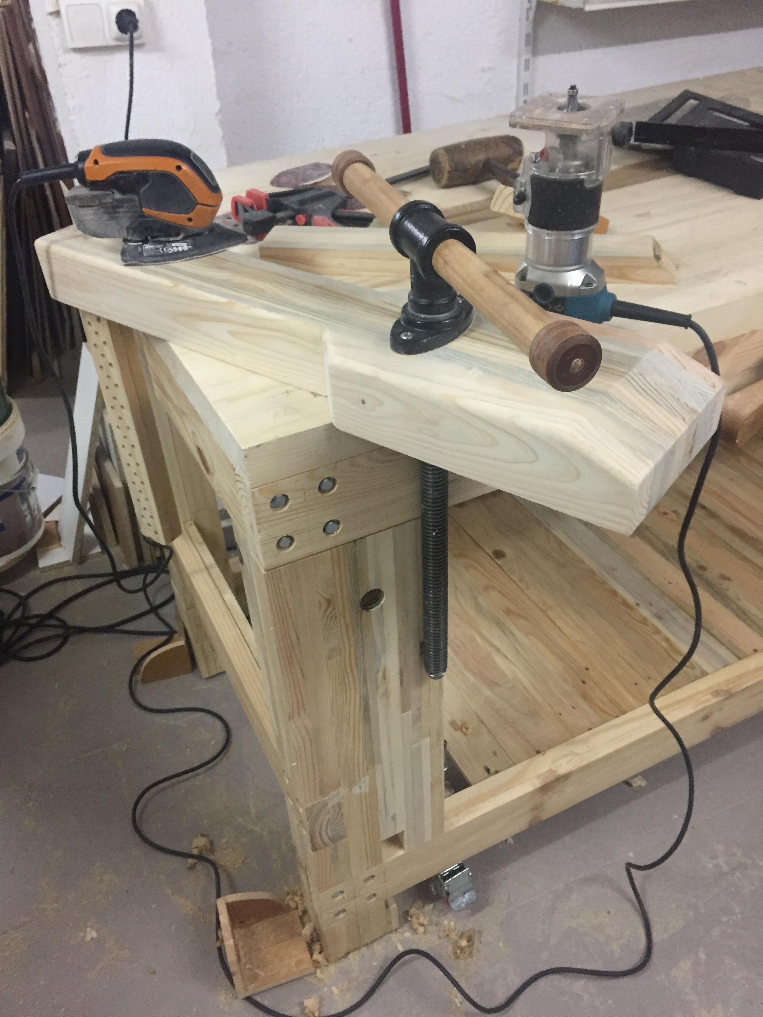

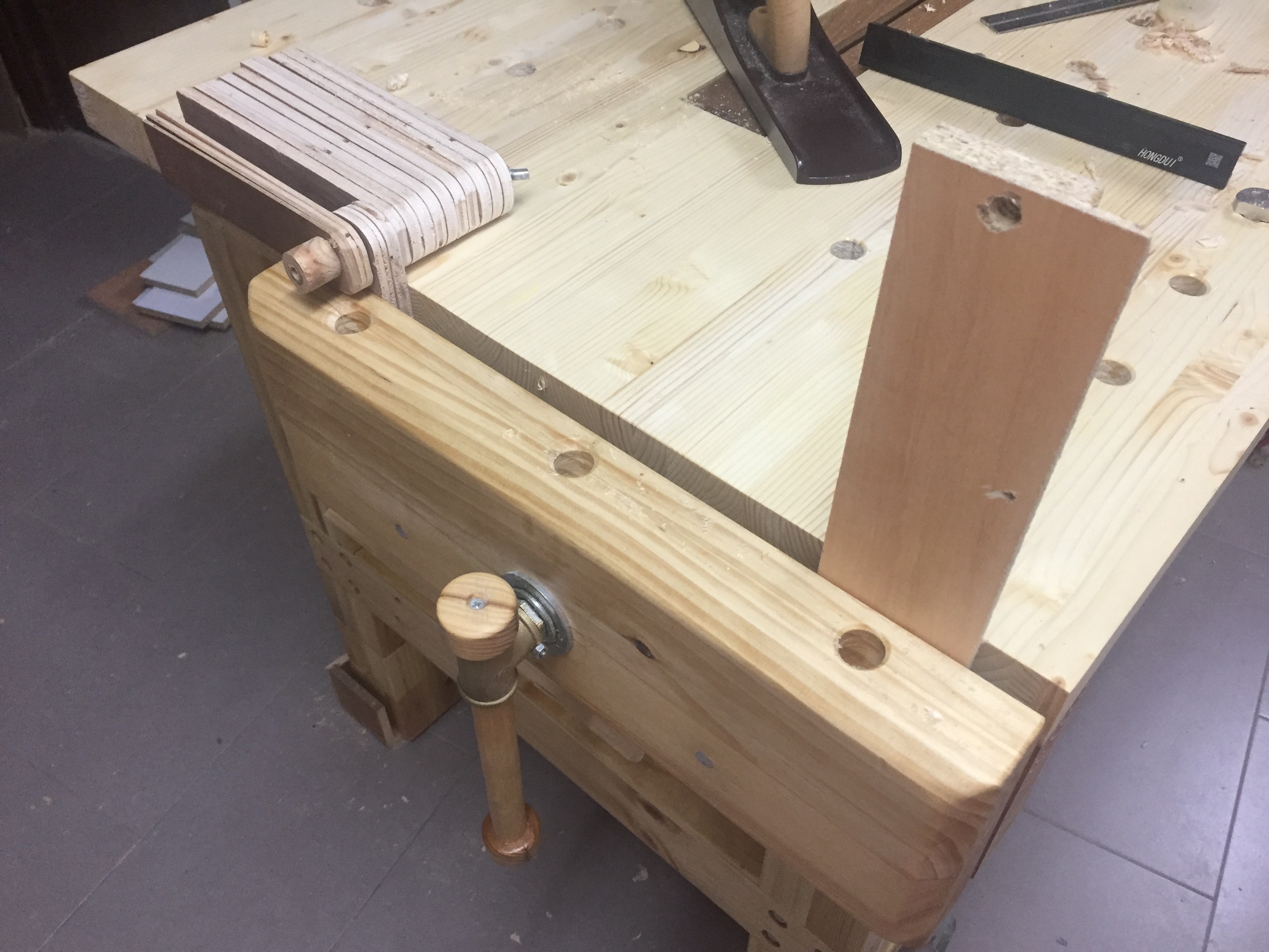

Dos preguntas.
Los agujeros del bastidor cuadrado de la parte baja de la prensa vertical para que son.

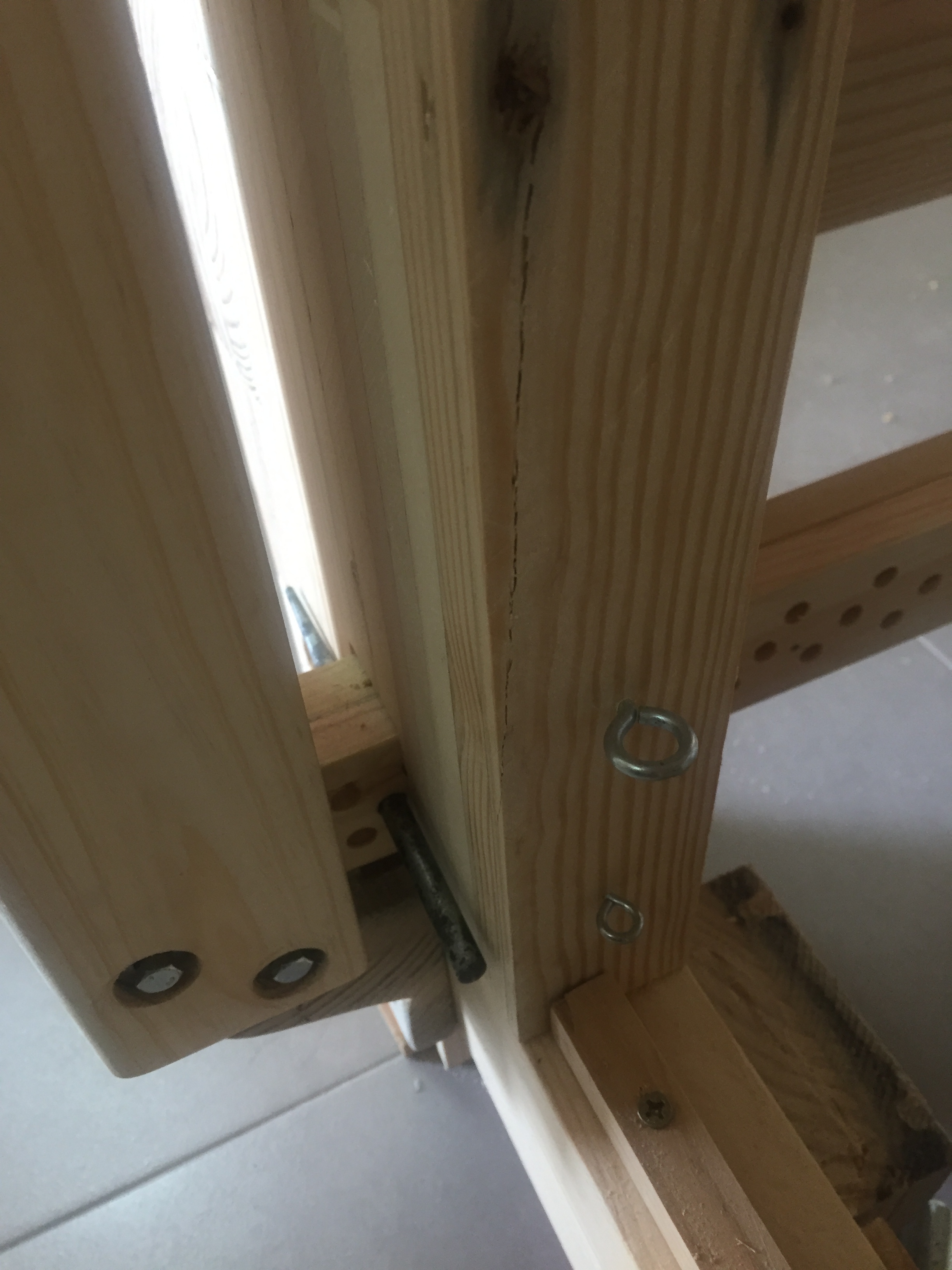

En la 5° foto por debajo, abajo a la izquierda hay algo apoyado en el bastidor, tiene una palomilla, ¿Que es?
A observador no te gana nadie!
Pues ambas cosas por las que preguntas, tienen la misma función: que la prensa apriete paralela al banco. Te pongo dos fotos de detalle que yo creo que son ilustrativas.
Si vas a comprar uno hecho no creo que haga falta , si te lo haces , hace alta cuando pones una pieza estrecha en vertical y en un extremo de la prensa. Logicamente si la pones en horizontal no es necesario.
