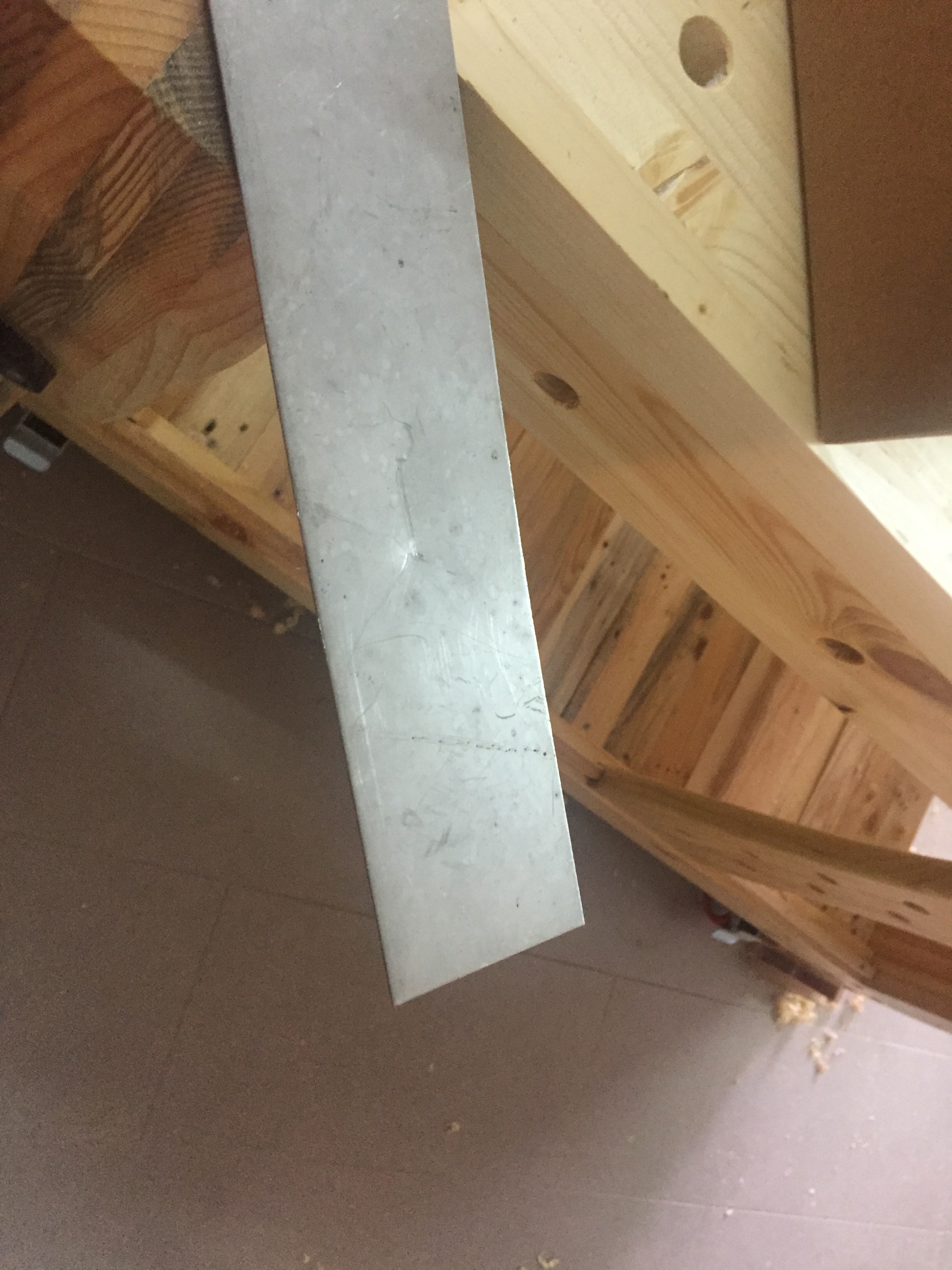

No, con la palanca levantó ligeramente, saco los calzos, y al sitio. Al final creo que es la solución más sencilla y barata.
Es verdad si te lo dije yo
Le habrás puesto algo para no dañar la madera donde haces palanca supongo. Al menos si es de garras
Es un taco que puede exprofeso para esa función pero sí,le pondré una goma o un trozo de chapa que tengo.
