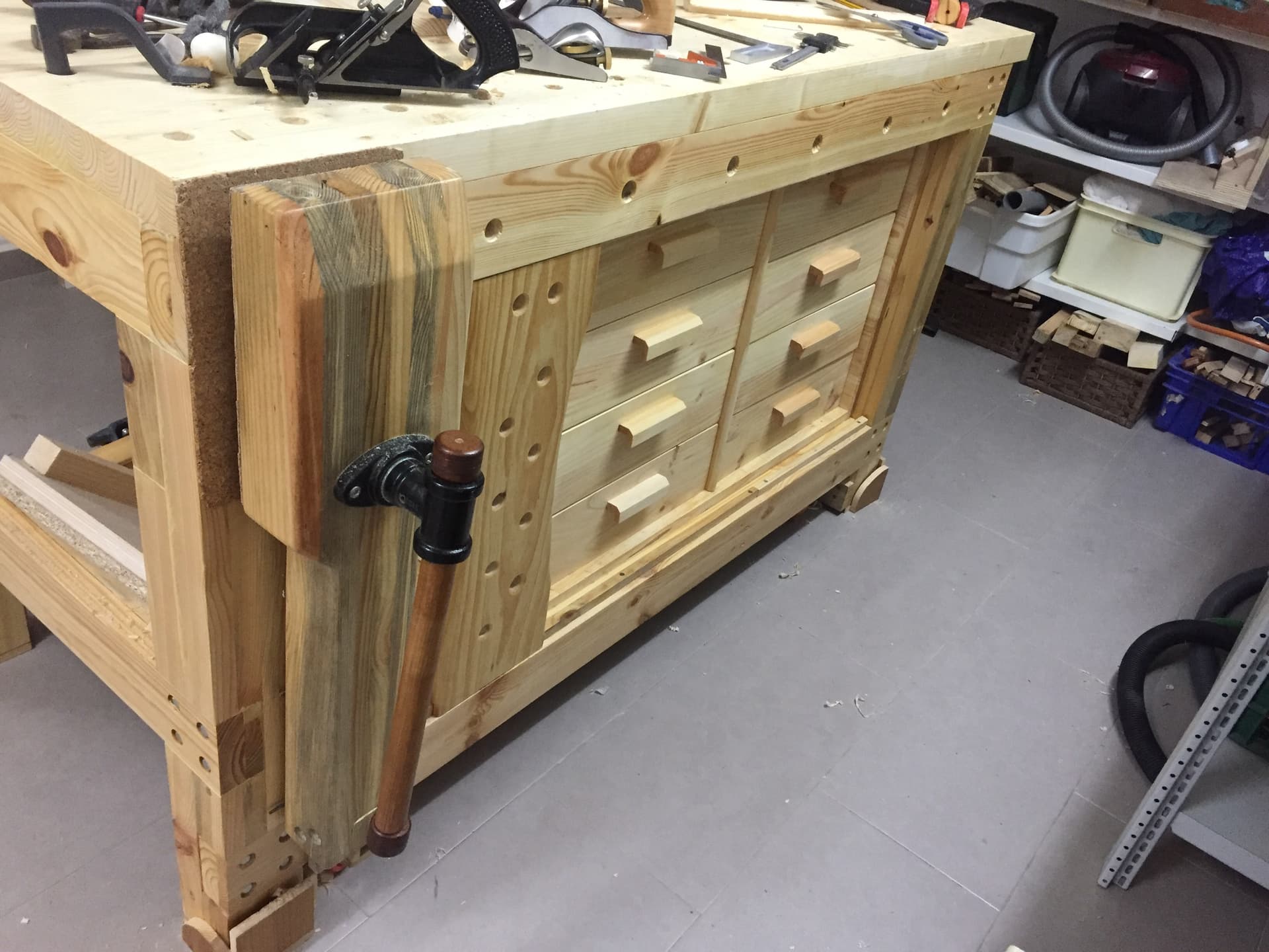

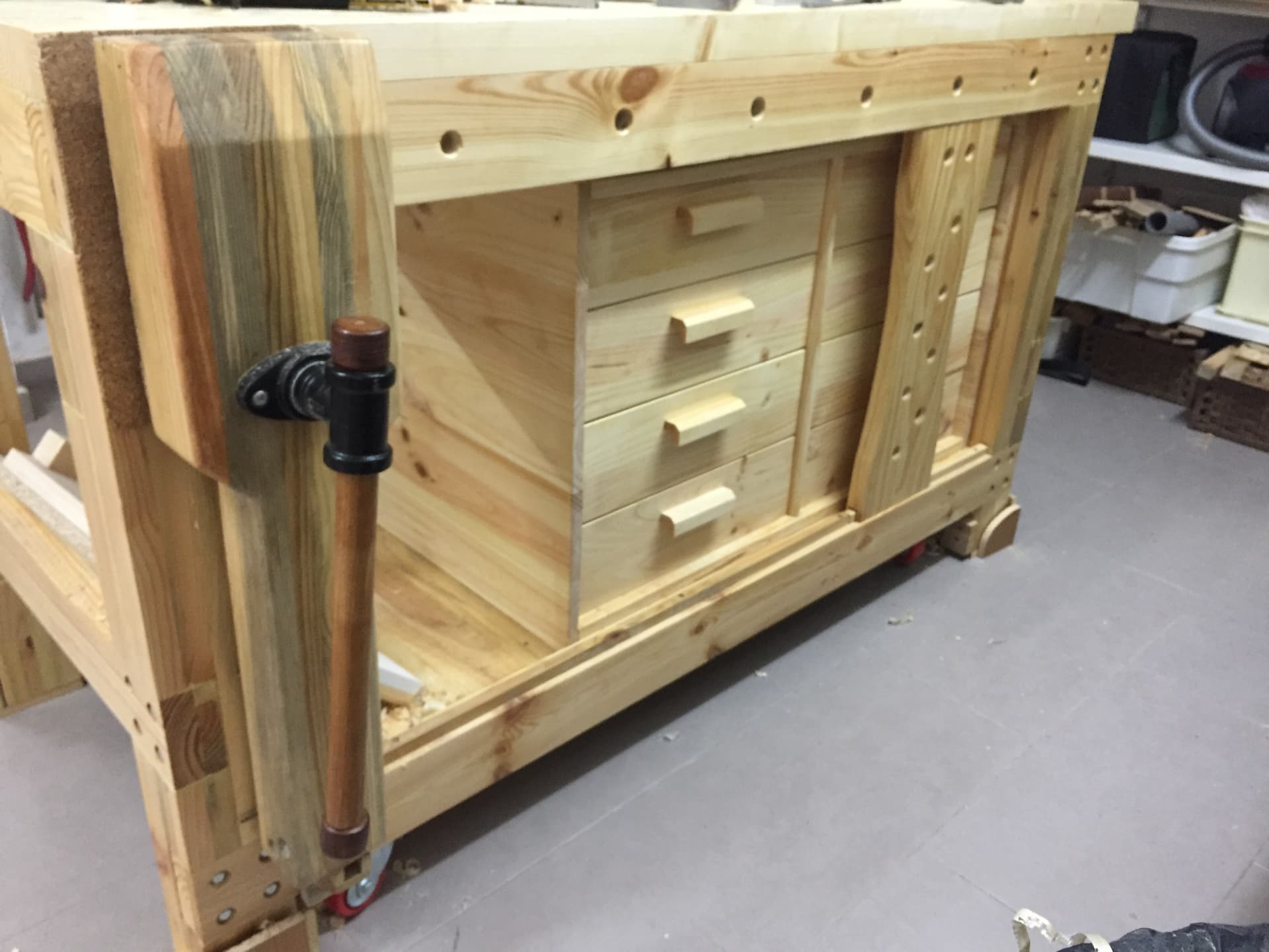

Los tornillos, o mordazas, o como se llamen… En pino no se dañaran muy facilmente?
A la mordaza vertical le he puesto corcho de 2mm en ambas caras y a la otra lo tengo pendiente. Miré de ponerlas de piel, pero salía caro y creo que no merece la pena.
Yo le puse contrachapado de abedul y se va deteriorando poco a poco… Cuando tenga que cambiarlo le voy a poner algo macizo y durito

Hola José , con que madera has hecho tu banco, ?
Lo indico en el primer post de este hilo: Madera de palet y muebles de pino que la gente tira y que fui recogiendo durante casi un año.

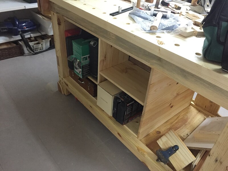

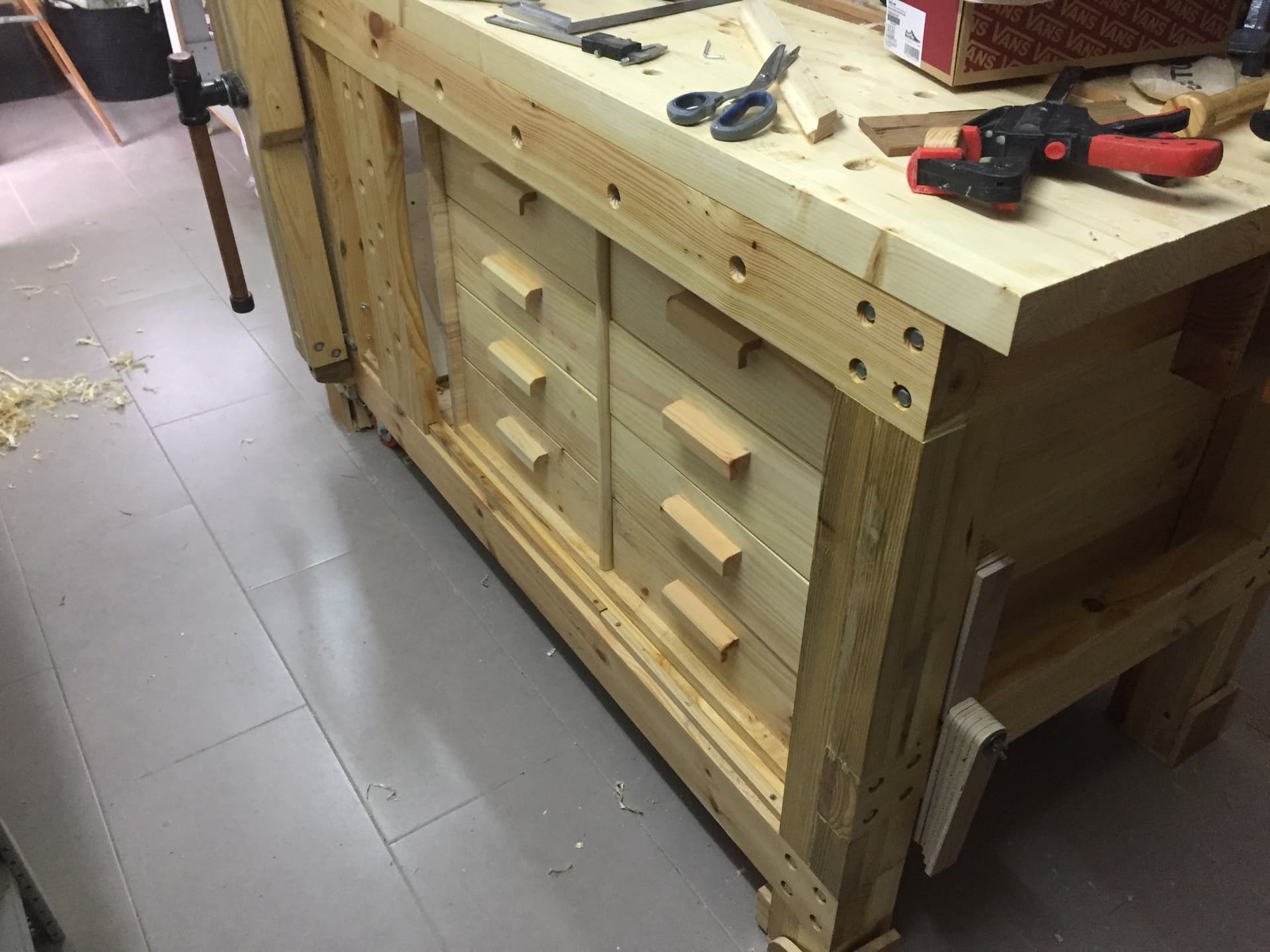

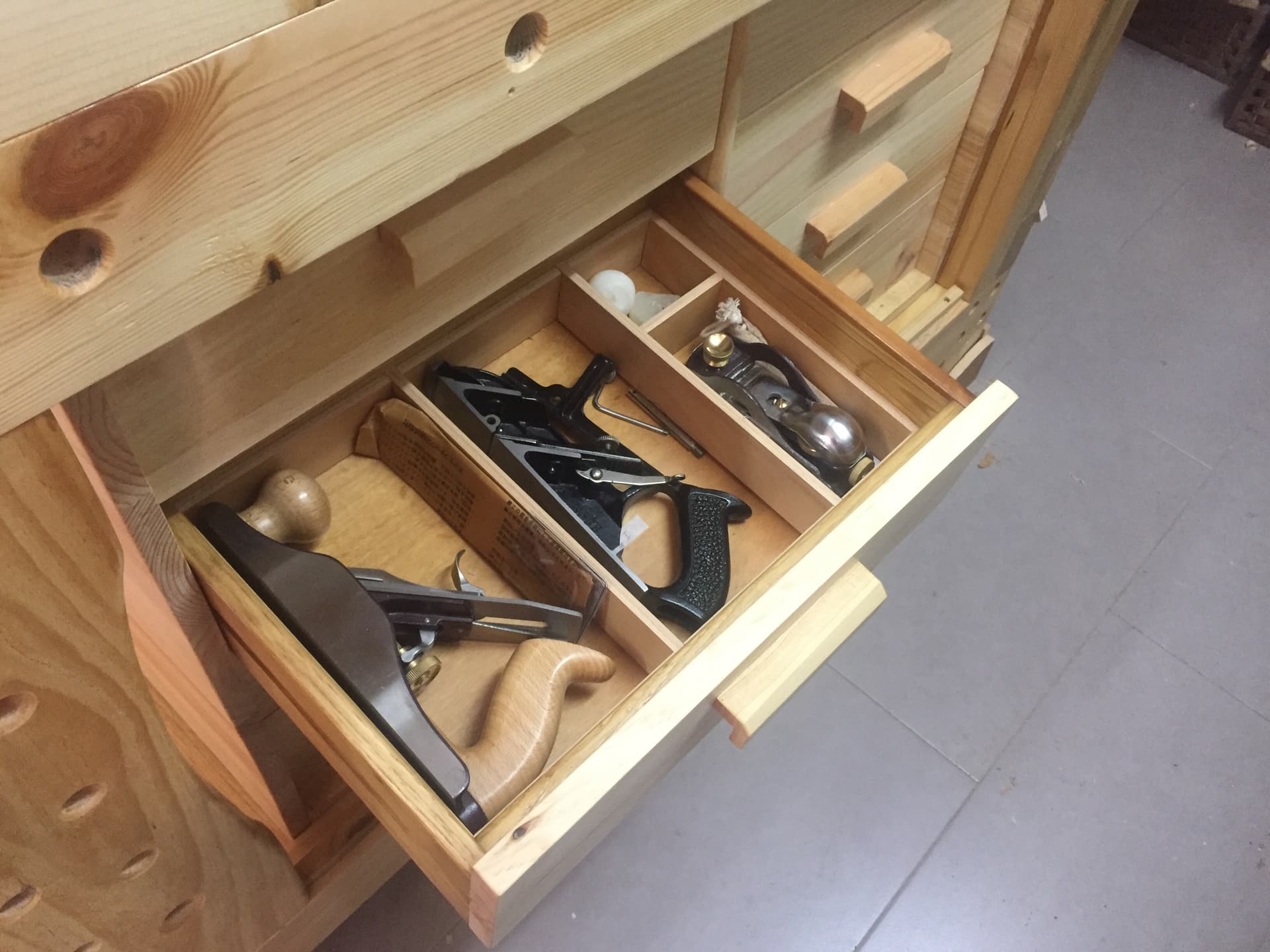

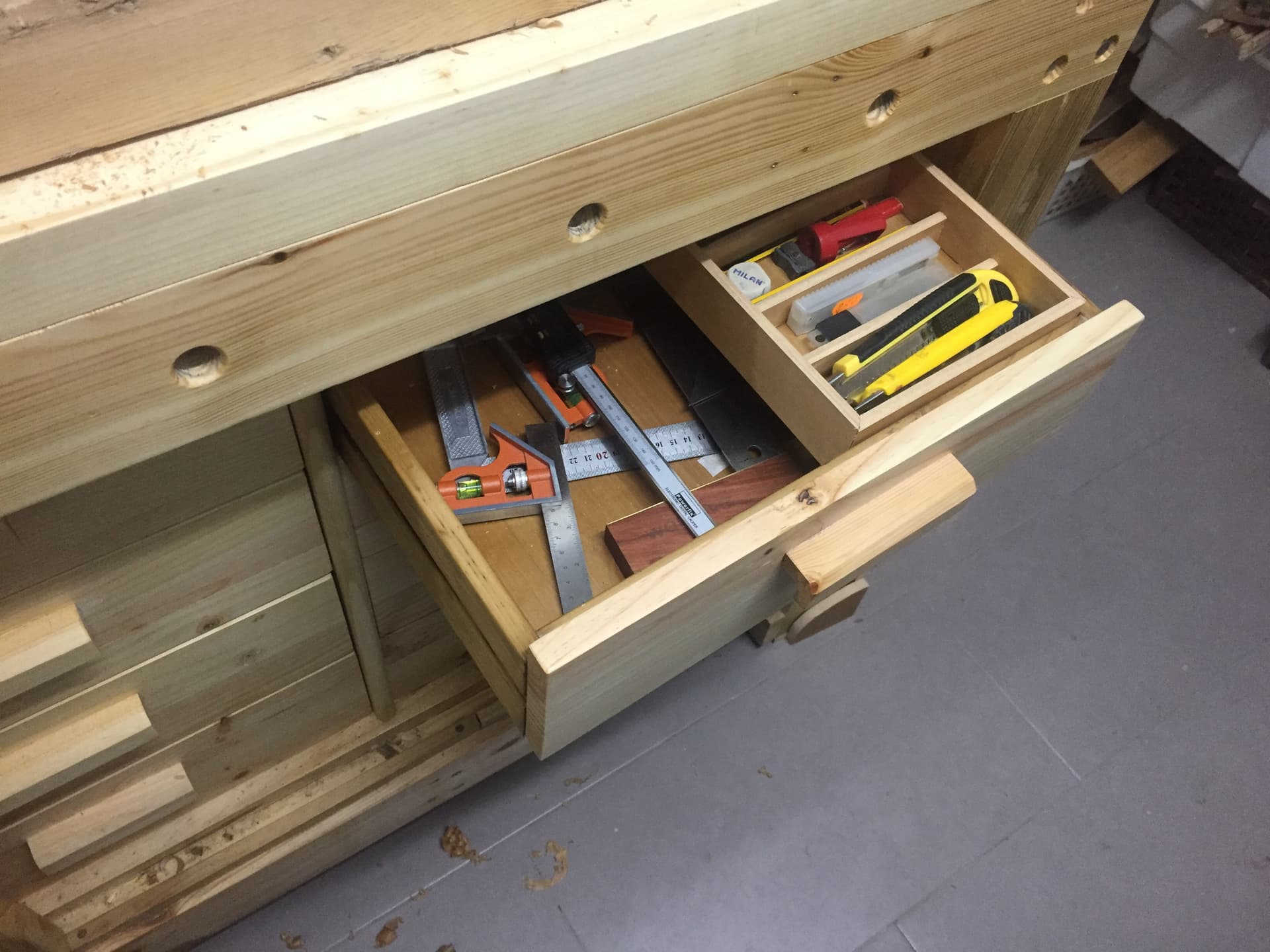

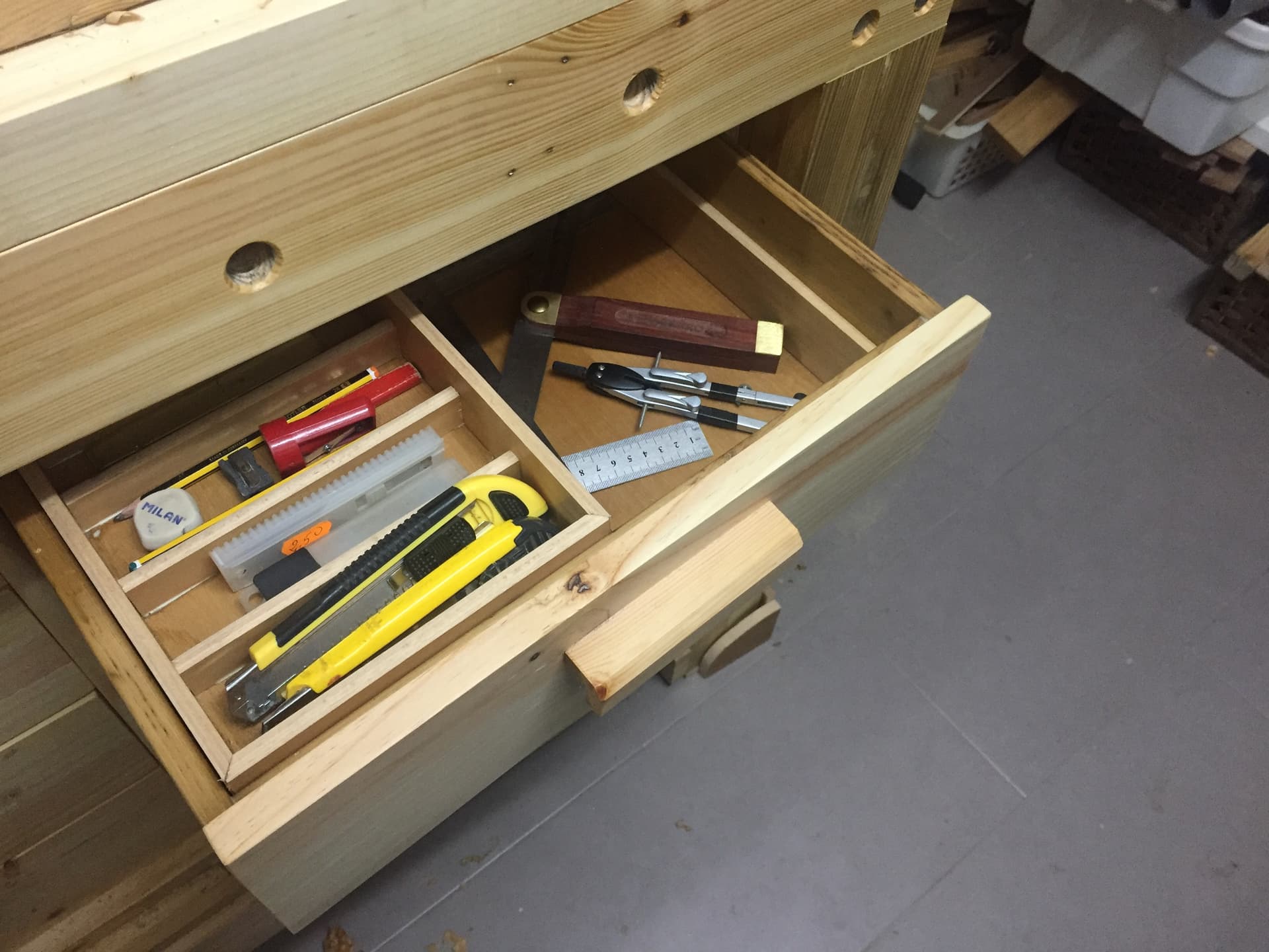

Bueno, pues refloto este hilo porque ya he terminado la cajonera del banco de trabajo. He construido un módulo que por un lado del banco tiene acceso a 8 cajones y por el otro lado, estantes para herramienta en sus maletines. Los cajones son reciclados de un mueble que encontré, sólo tuve cambiarles los frontales. Esta vez el modulo y frontales son tablero de pino de 18 mm comprado en gran superficie .
Edito para añadir que el acabado es el mismo del banco: Aceite con cera dura Osmo. Dos manos y después de seco una pasada ligera con lana de acero.
