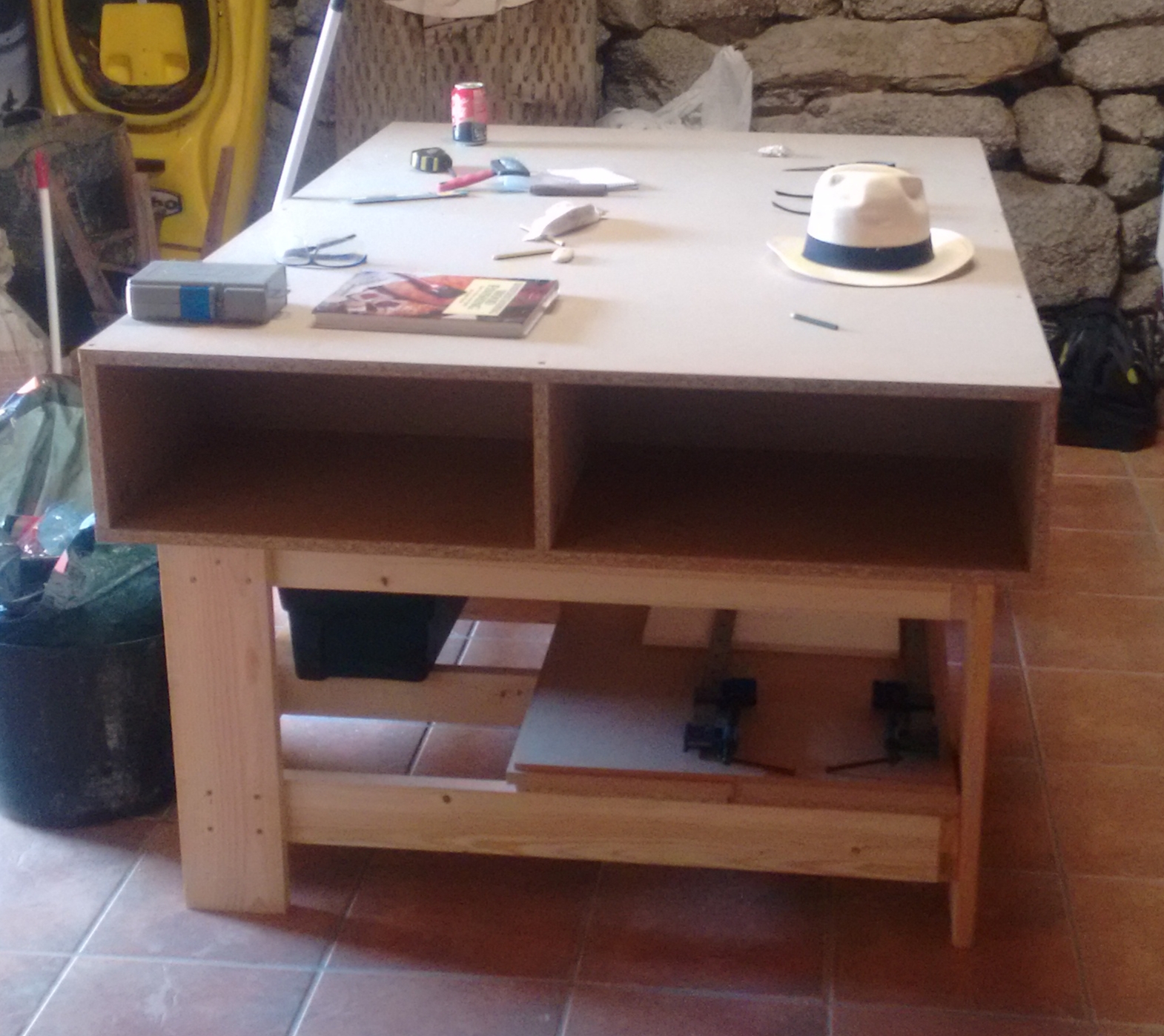

Llevo tiempo dándole vueltas a algo similar a eso pero para que sea de quita y pon en la mesa de montaje/corte que uso en el tallercillo. La idea seria que esos topes que el atornilla pudieran ser escamoteables de modo que solo estuvieran en caso de necesidad. Lo que tenía en mente era usar tres “Benchdogs” (perdón pero no me sale ahora la palabra en español) que estuvieran a escuadra para apoyar la pieza a serrar por un lado y la guia de la sierra por el otro. No se si veis otro mecanismo mas sencillo.
La mesa es de este pelo
Y con sombrero…

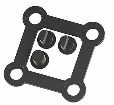

Lo podrias tener con un sistema de agujeros tipo MFT y unos perretes de banco.

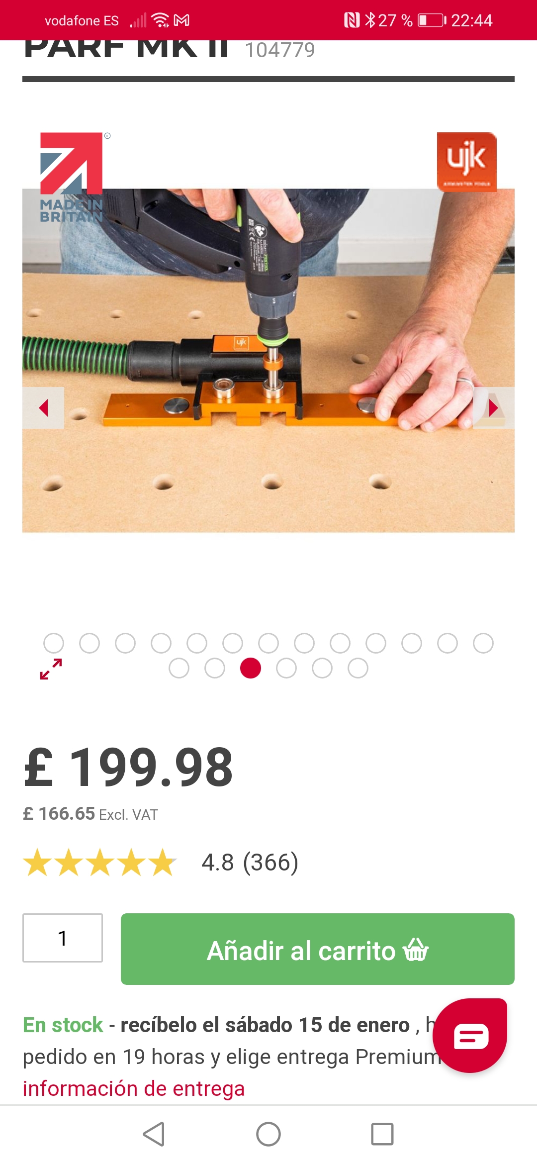

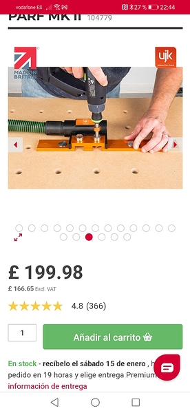

Para hacer los agujeros, se ha hablado muchas veces, hay plantillas en ebay y creo que tambien amazon hechas por gente con impresora 3d. O si tienes cerca un conocido con mesa MFT de Festool, puedes copiar con fresadora los agujeros
Los agujeros tienen que estar en su sitio, perfectos, sino no vale pa ná.
Lo dicho, plantillas.
Yo pensaba tirar del amigo pitagoras para ubicarlos. Tratandose solo de tres agujeros a escuadra no parece que la cosa sea complicada. Si quieres hacerte todo un tablero mft entonces si creo que hay que hacer alguna plantilla. En su momento cuando tuve que hacer uno la lleve a hacer a un sitio con CNC. (Creo que fue Agullo pero no lo recuerdo bien)
No se. Al final, los calculos pueden estar bien pero si terminas haciendo a mano un agujero, introduces error

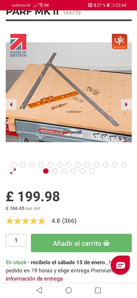

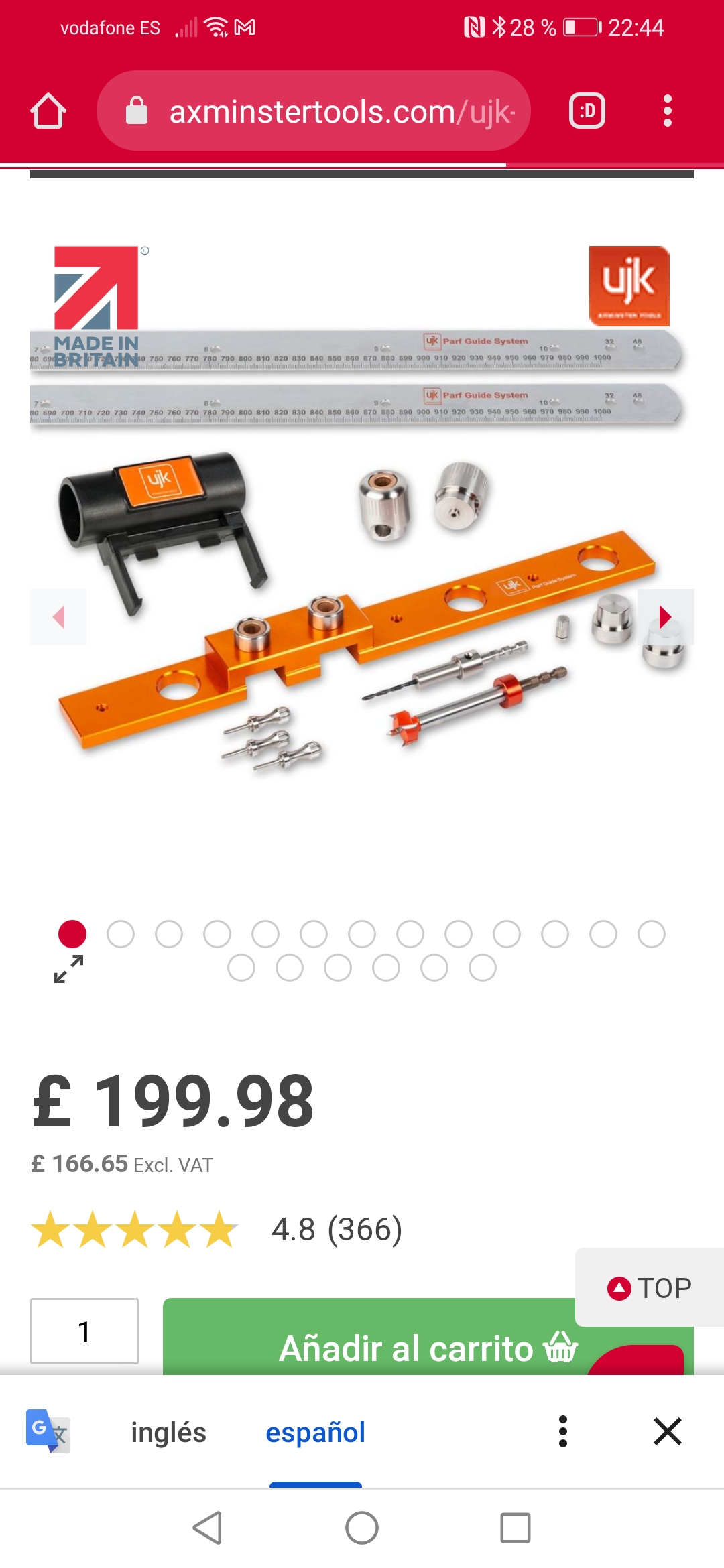

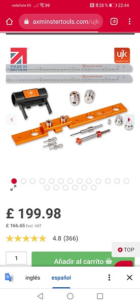

Lo que venden en axminster para hacerlos pero vale más un ibérico.

yo ya me he hecho varias a partir de la original y bien.
Y la fresa no es ni cmt ni ná, es normalita

Vamos a ver… en serio estas valorando pagar 300 pavos o asi en un cacharro de esos cuando haces lo mismo con la plantilla de 15?

@Tapi, esa plantilla es de UJK, la tienes mas sitios sin ser axminster, aunque el precio es un poco desorbitado
