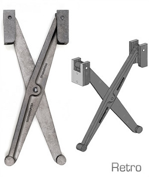

La cruceta de Benchcrafted tambien la compre en Dieter Schmid’s y la verdad es que es una maravilla, funciona a las mil maravillas. La cruceta es algo cara y no tenia pensado ponerla, pero me moria por ella y el año pasado por mi cumpleaños mi señora me aparece con ella y me la regala, la habia pedido a escondidas para mi cumpleaños.

Para el montaje de la cruceta no use nada especial, la ranura la abrí casi toda con una broca tipo Forstner en el taladro de columna y lo termine con formones.
