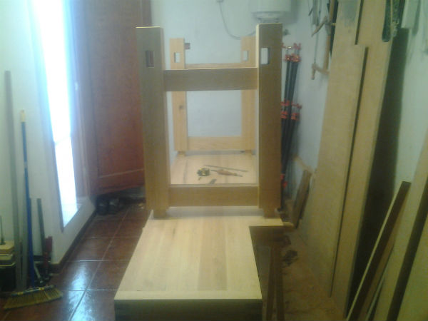

¿Como tienes sujetas las patas a la mesa?
Lo pregunto porque al no ver que al menos la parte exterior de la pata en la que está instalado el tornillo de banco no sube hasta la superficie de la tapa, puedes llegar a tener problemas al apretar piezas que por sus dimensiones se sujeten solo entre la madera del tornillo y la tapa (no se si me explico bien), pues toda la fuerza que ejerce el tornillo lo hace contra la tapa y si esta está atornillada, son los tornillos los que van a sufrir la presión pudiendo hacer cama y desplazar la tapa o incluso romperse.
El vuelo que tiene el banco en la parte del tornillo de cabeza ¿es por las dimensiones de este? Es que con tanto vuelo de la tapa me da la impresión de que esa zona no es muy adecuada para trabajos pesados.

Las patas o estructura estan sujetas a la tapa con caja y espiga, y apretado con tornillos.

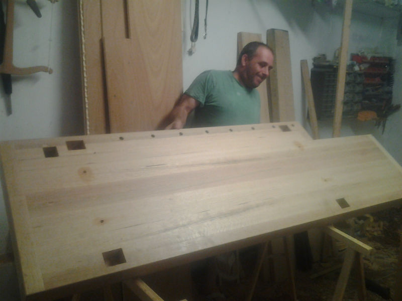

En esta foto puedes ver las cajas en la tapa, son de 5cm de profundidad.
Aqui puedes ver las espigas. Las patas estan colocadas sobre la mesa para marcar las cajas.
Ese vuelo que tiene es por culpa del tornillo, pero a pesar de ese vuelo le coloque encima del tornillo 150 Kg y el banco no se movió y aun hacia falta hacer fuerza para levantarlo desde el otro lado. Se puede trabajar perfectamente en esa parte del banco sin ningún problema.
Lo único malo que le veo al sujetar así la mesa a las patas e que a bastante largo plazo como va a ir mermando la madera de la tapa (con los años) y las patas van a impedir que esta merme, se van a producir unas tensiones que pueden llegar a acabar en alabeos o rajaduras.
Lo del vuelo lo decía más que por aguantar peso, por el tema de firmeza a la hora de absorber los golpes del mazo, es que yo tengo la manía de buscar siempre el lugar de la pata del banco a la hora de dar golpes fuertes (montar algo o utilizar el escoplo) para que sean lo más secos posibles y no sean absorbidos por la tabla de la mesa y lo veía demasiado voladizo pare esos menesteres, lo cual es una tontería por mi parte, pues cada parte del banco tiene su función y no puedo pretender que todas las partes valgan para todo.
