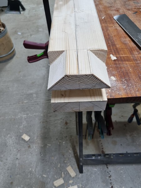

Bueno pues como ya he ido informando y adelantando cosillas y para cumplir lo que se promete. Aquí empieza este hilo de como he fabricado el señor banco.

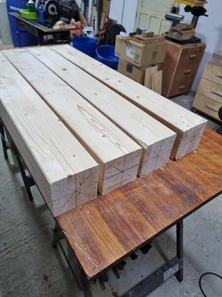

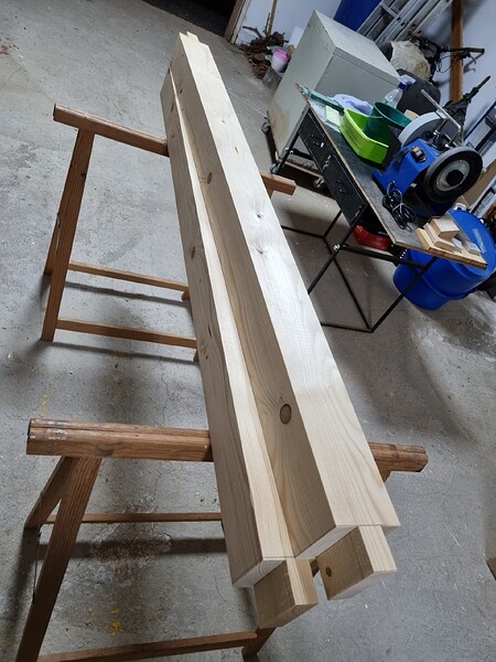

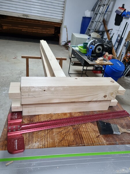

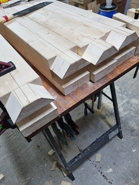

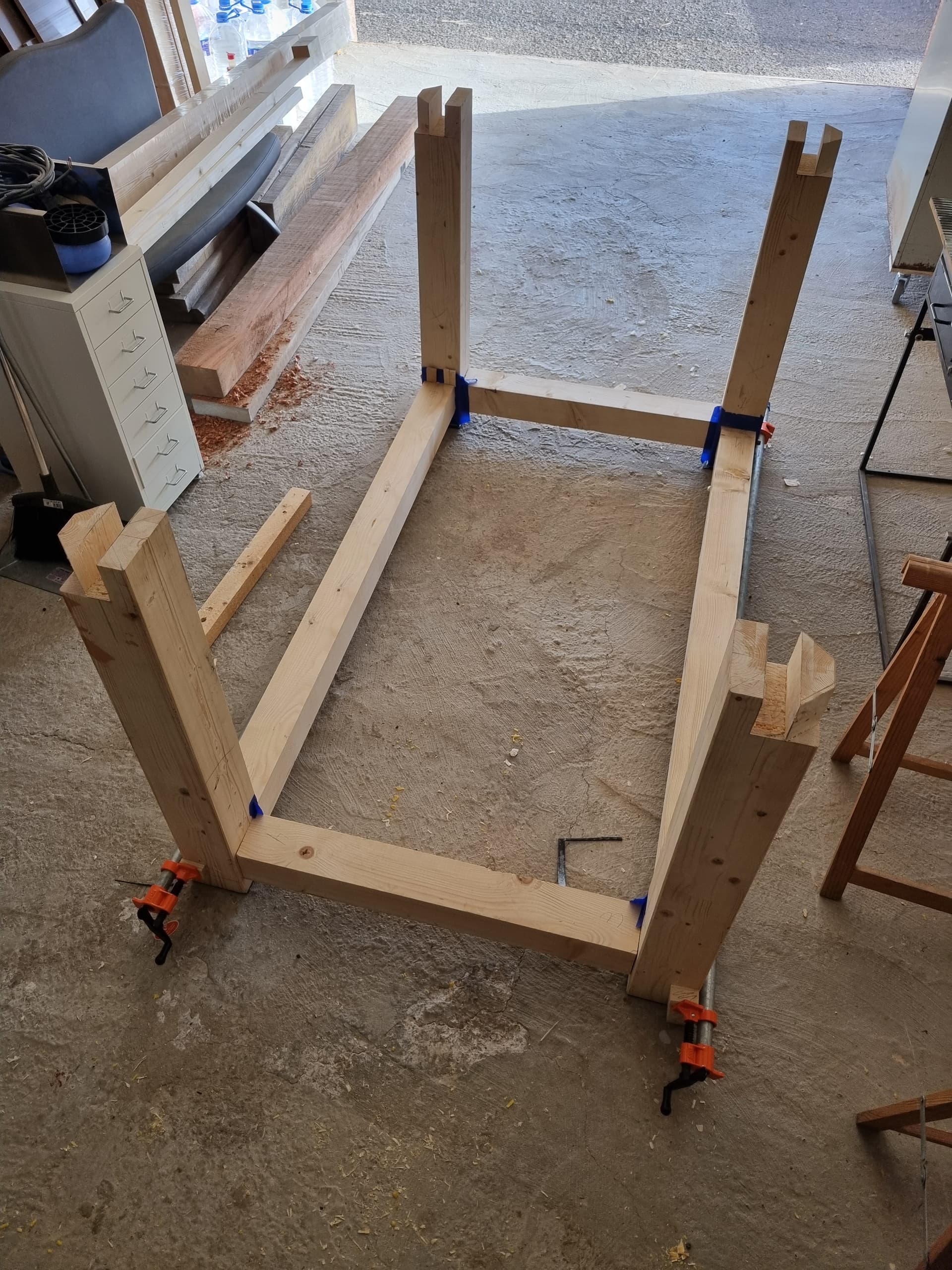

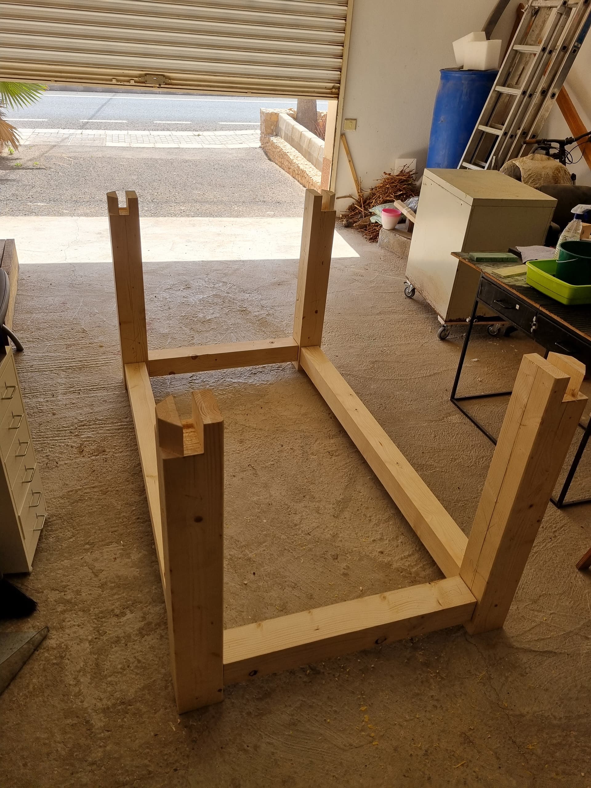

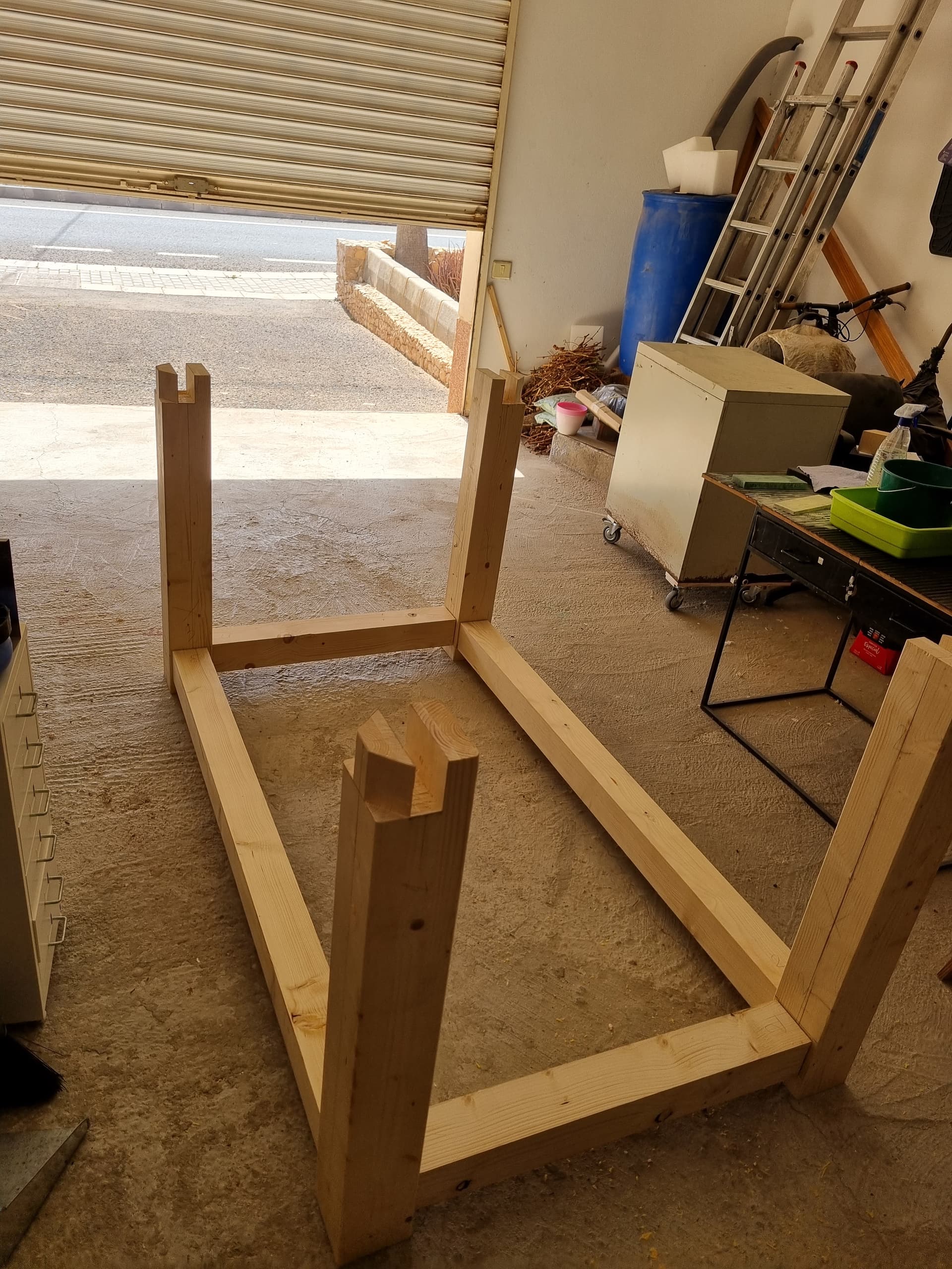

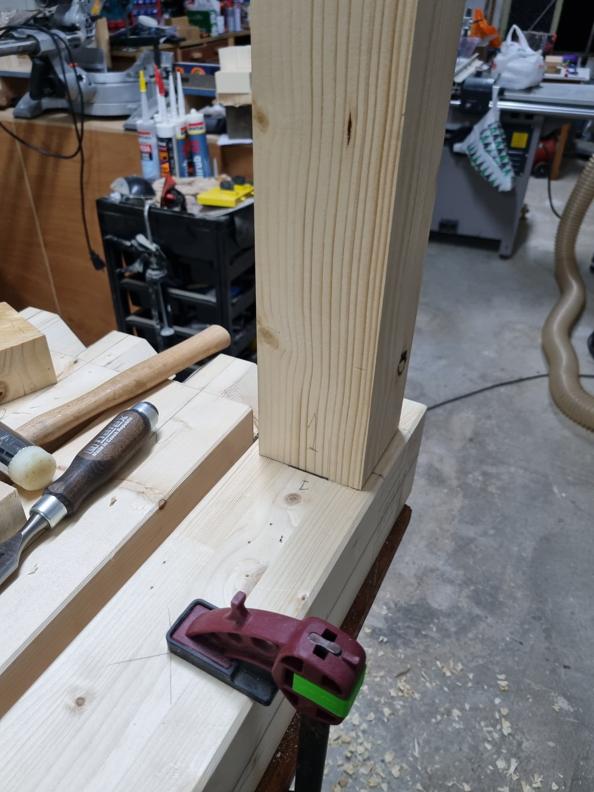

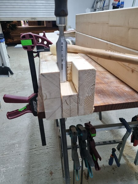

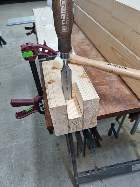

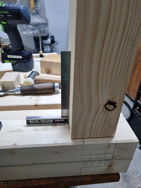

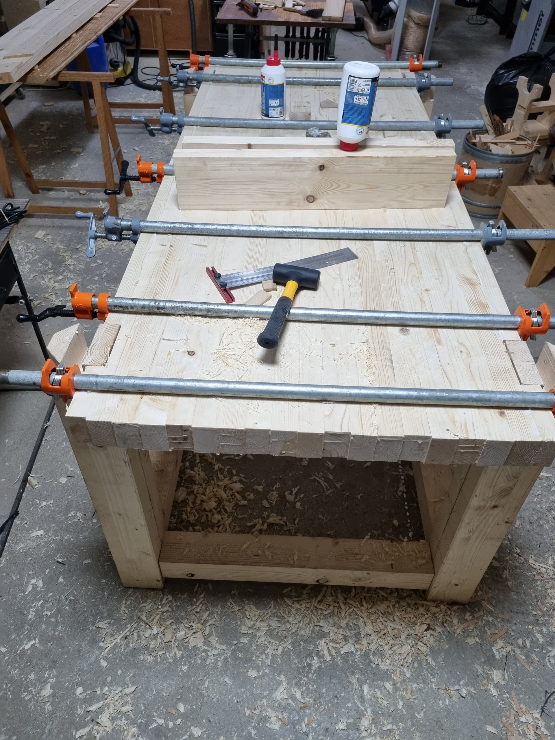

Pues tras corta lo que serian las patas y empezar a hacer las cajas y corte para ensamblar el sobre.

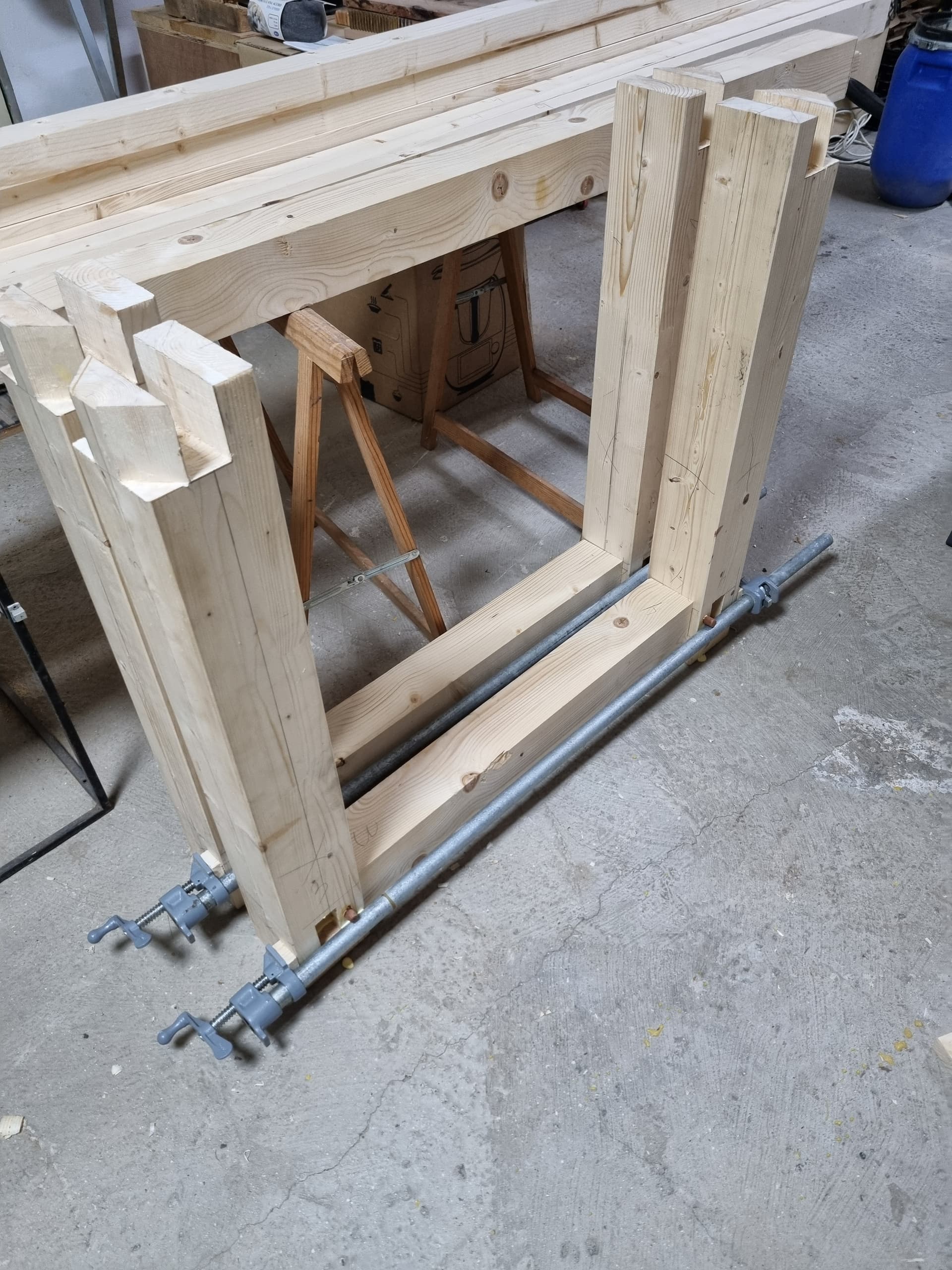

Procedemos a la union en seco para ver como de bien me quedaron esas cajas y espiga
Visto que ni tan mal queda, pasamos al siguiente paso.

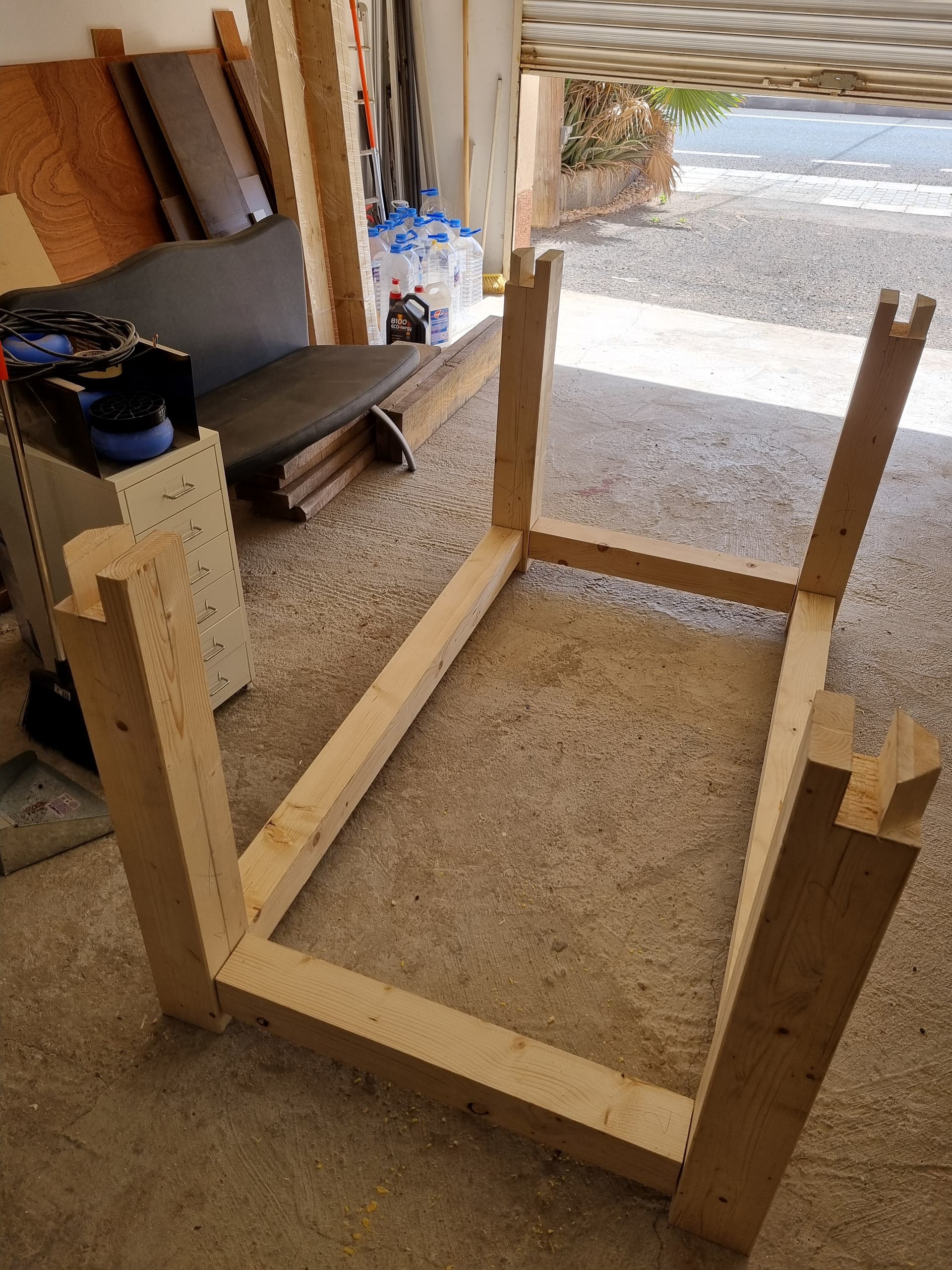

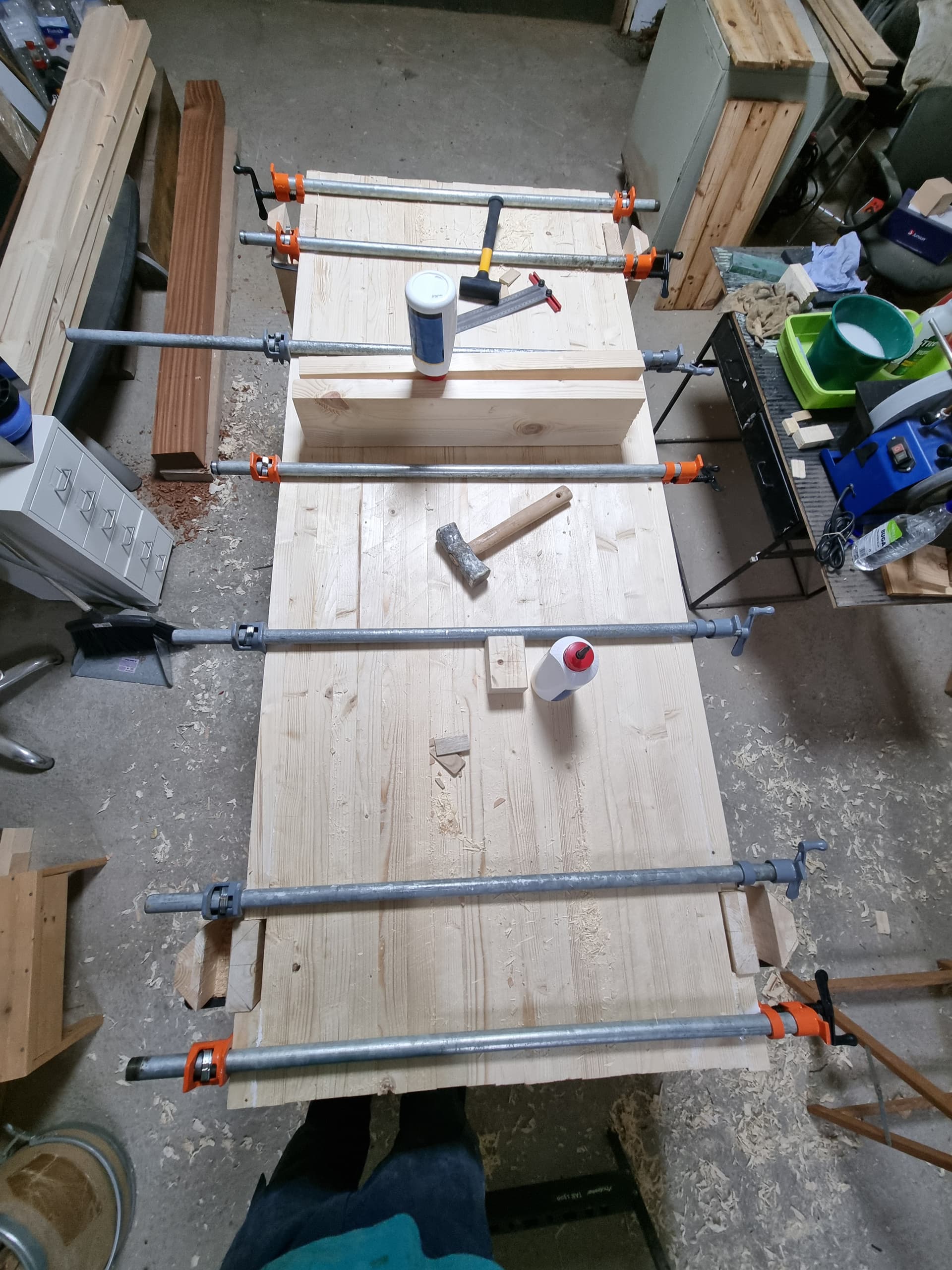

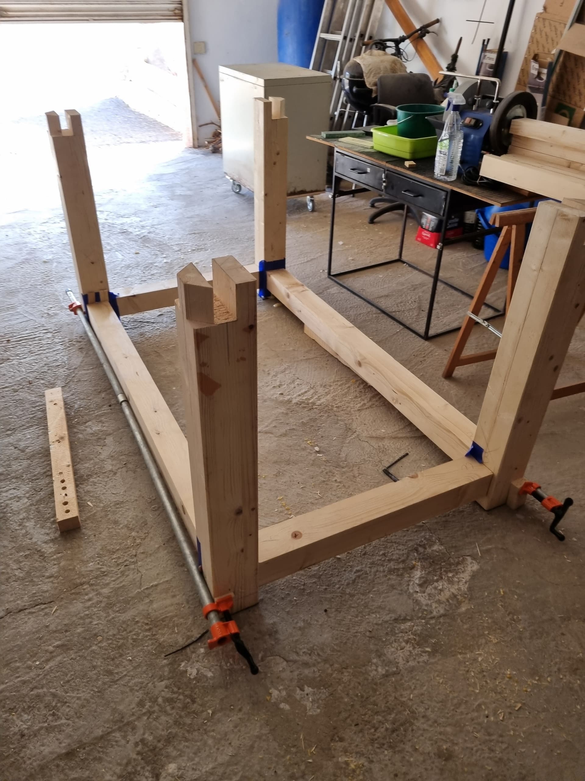

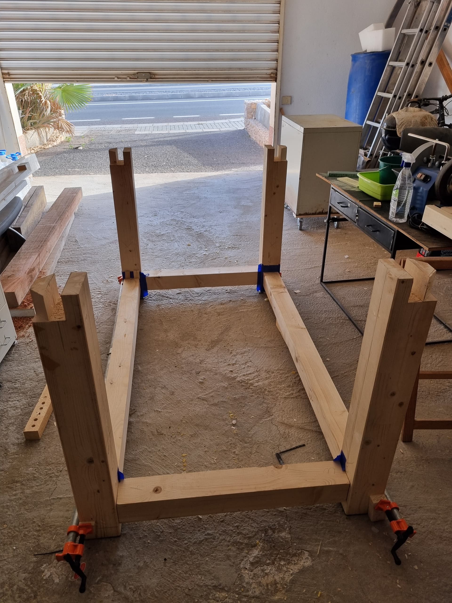

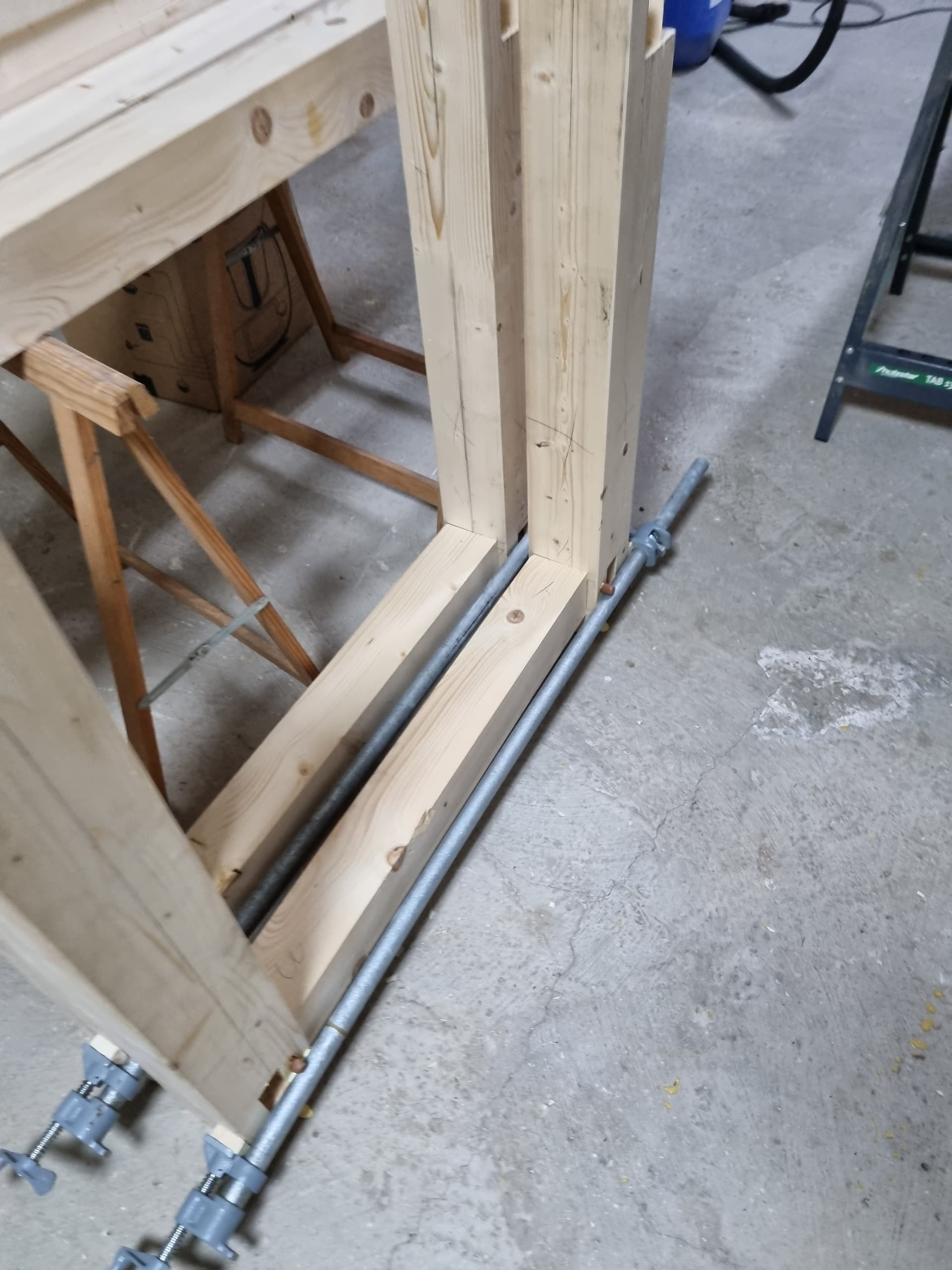

El siguiente paso el encolado de las patas y sus travesaños.

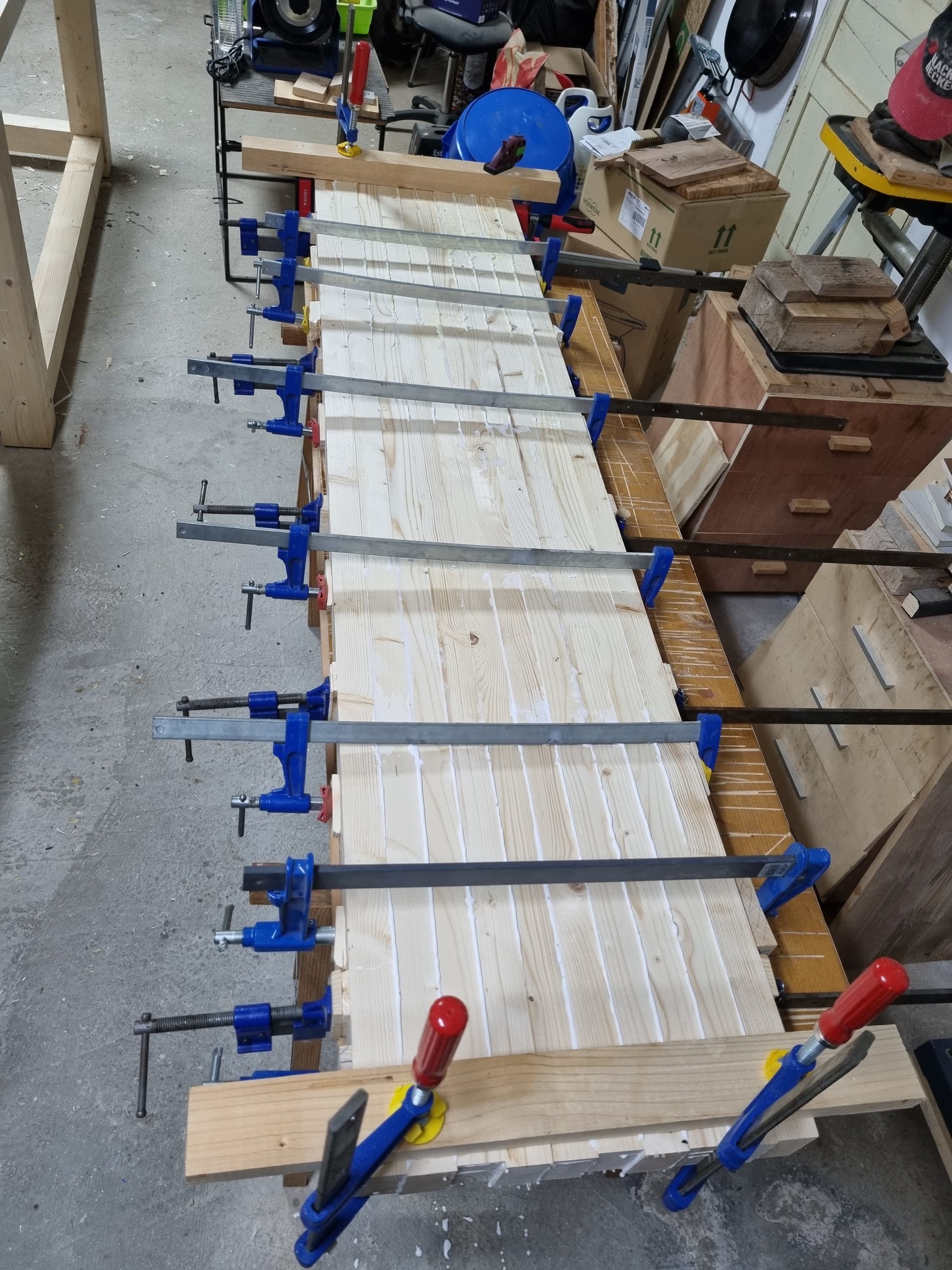

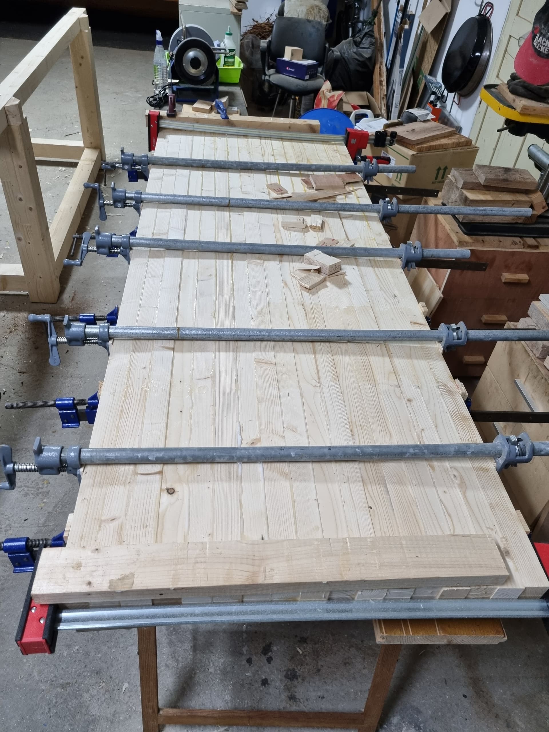

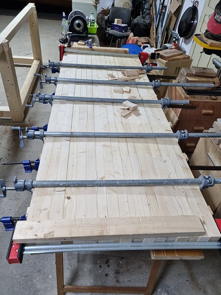

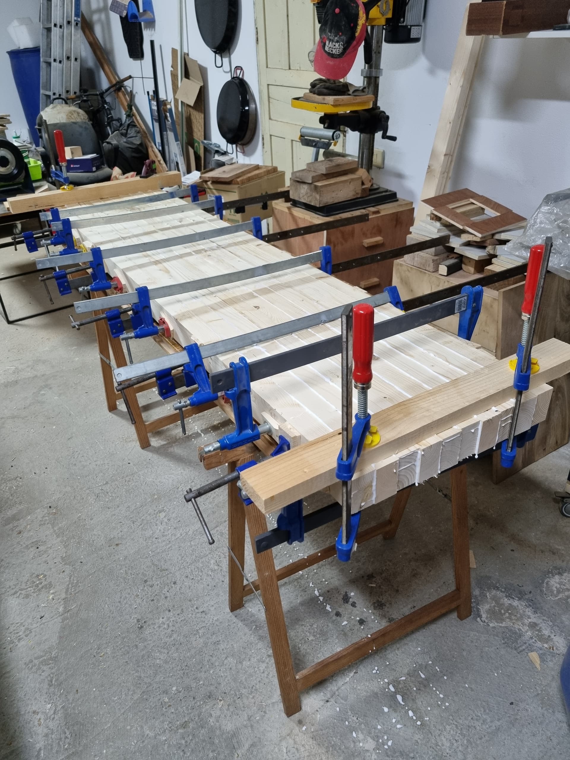

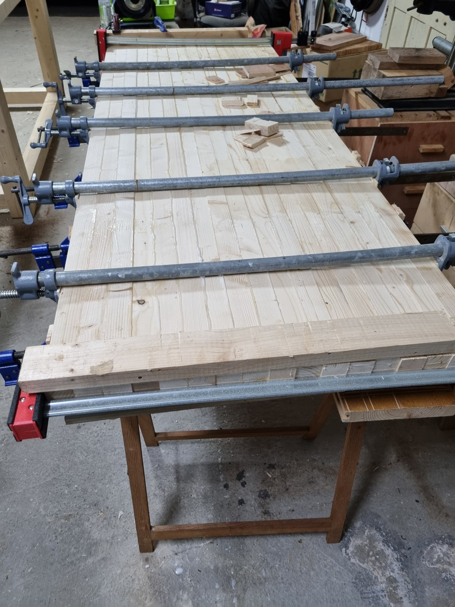

Y empezamos a encolar los listones de 70x45 que formaran el sobre.

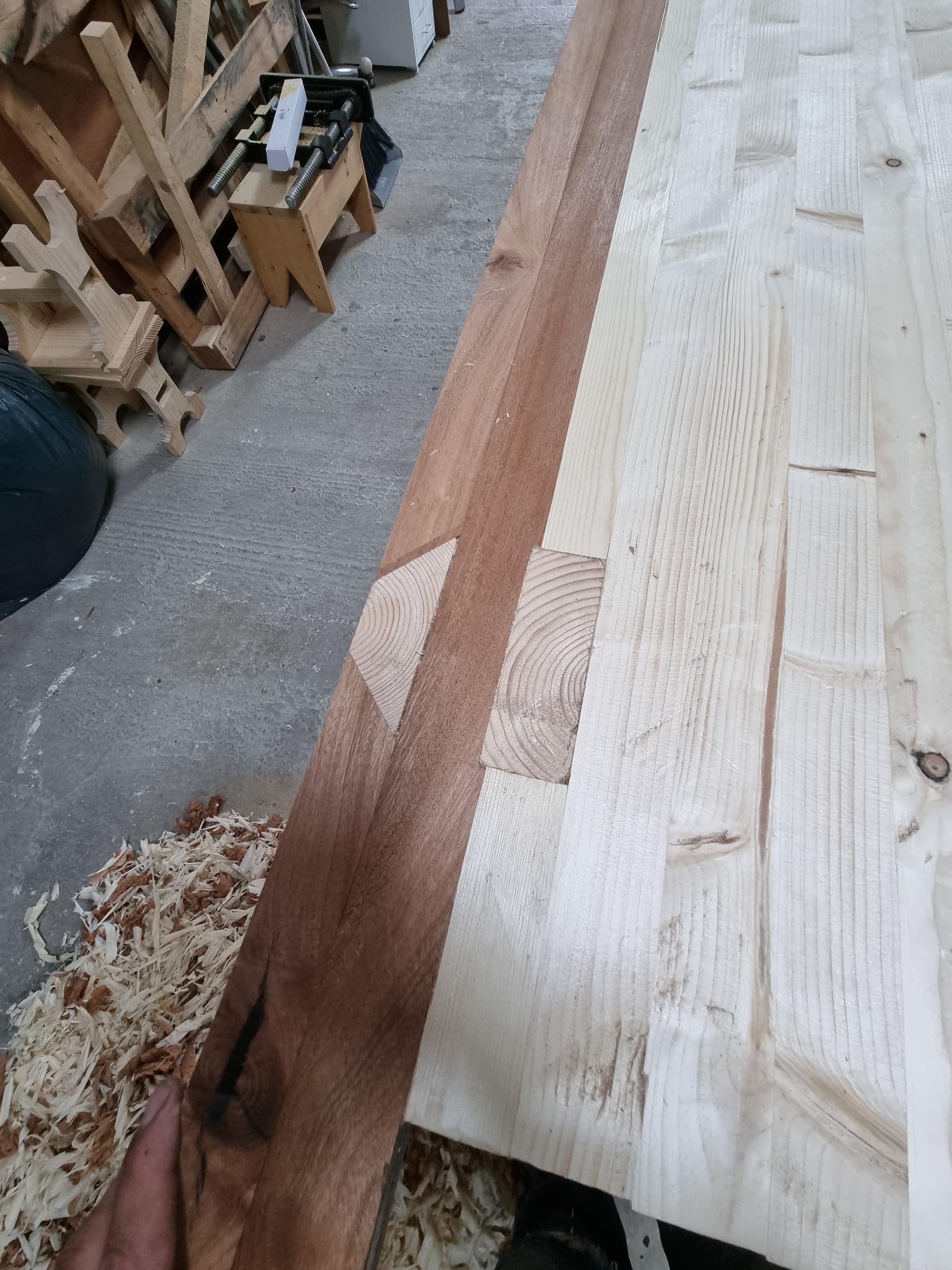

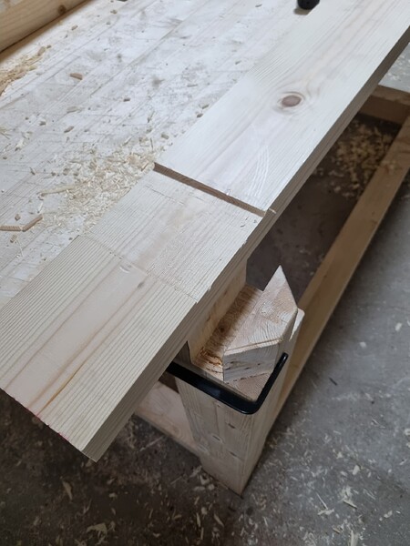

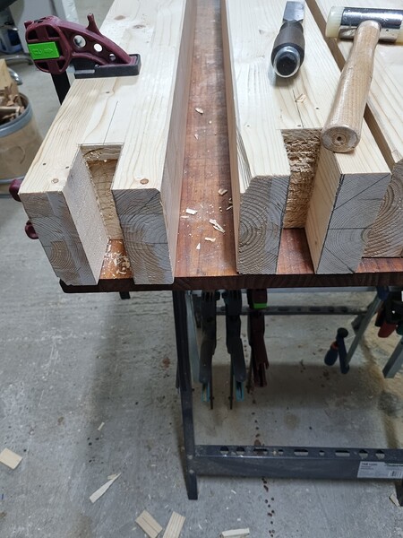

Deje sin encolar los últimos listones de los laterales, para realizar el rebaje que coincidiera con el realizado en las patas.
Continuara…

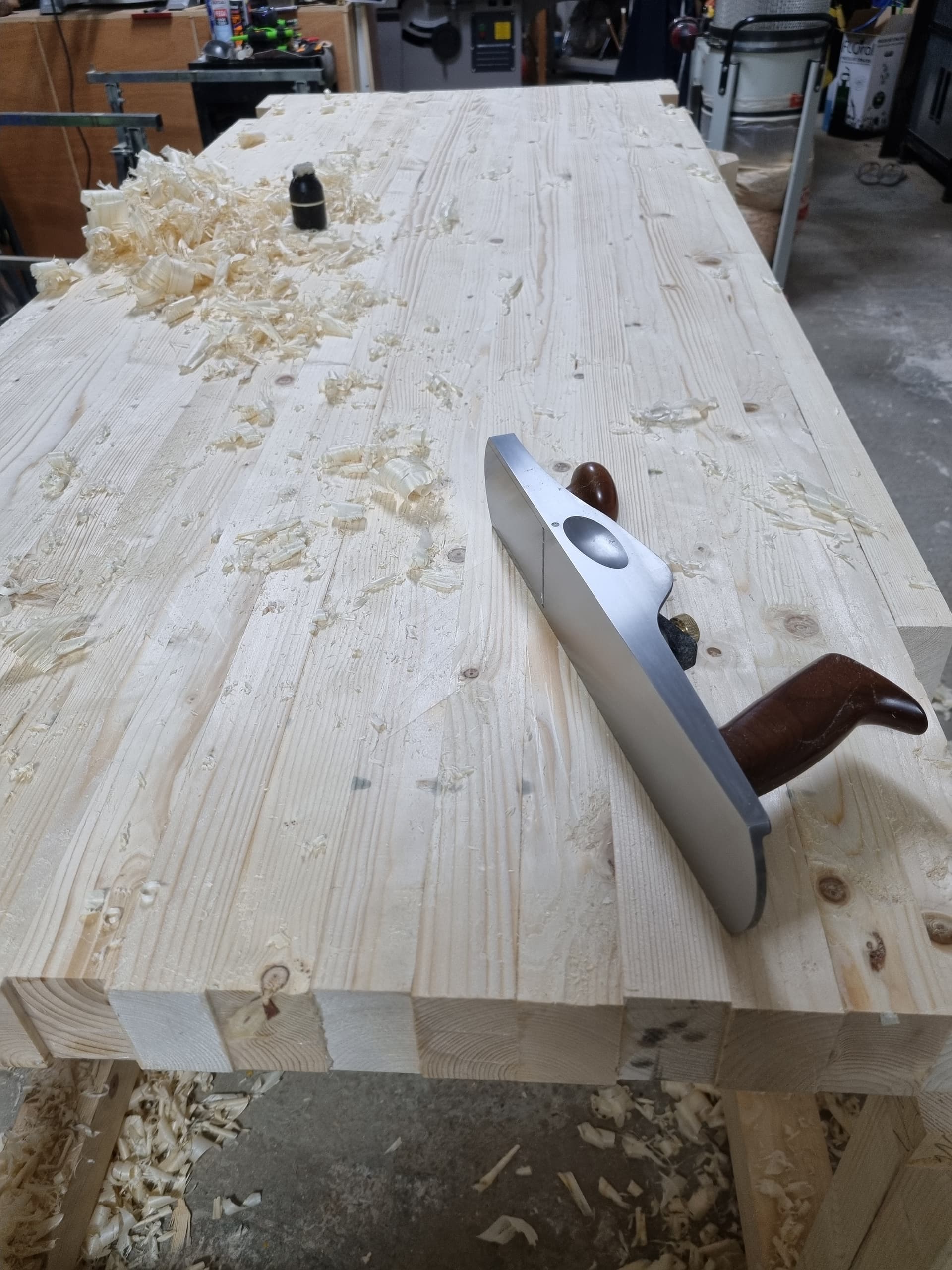

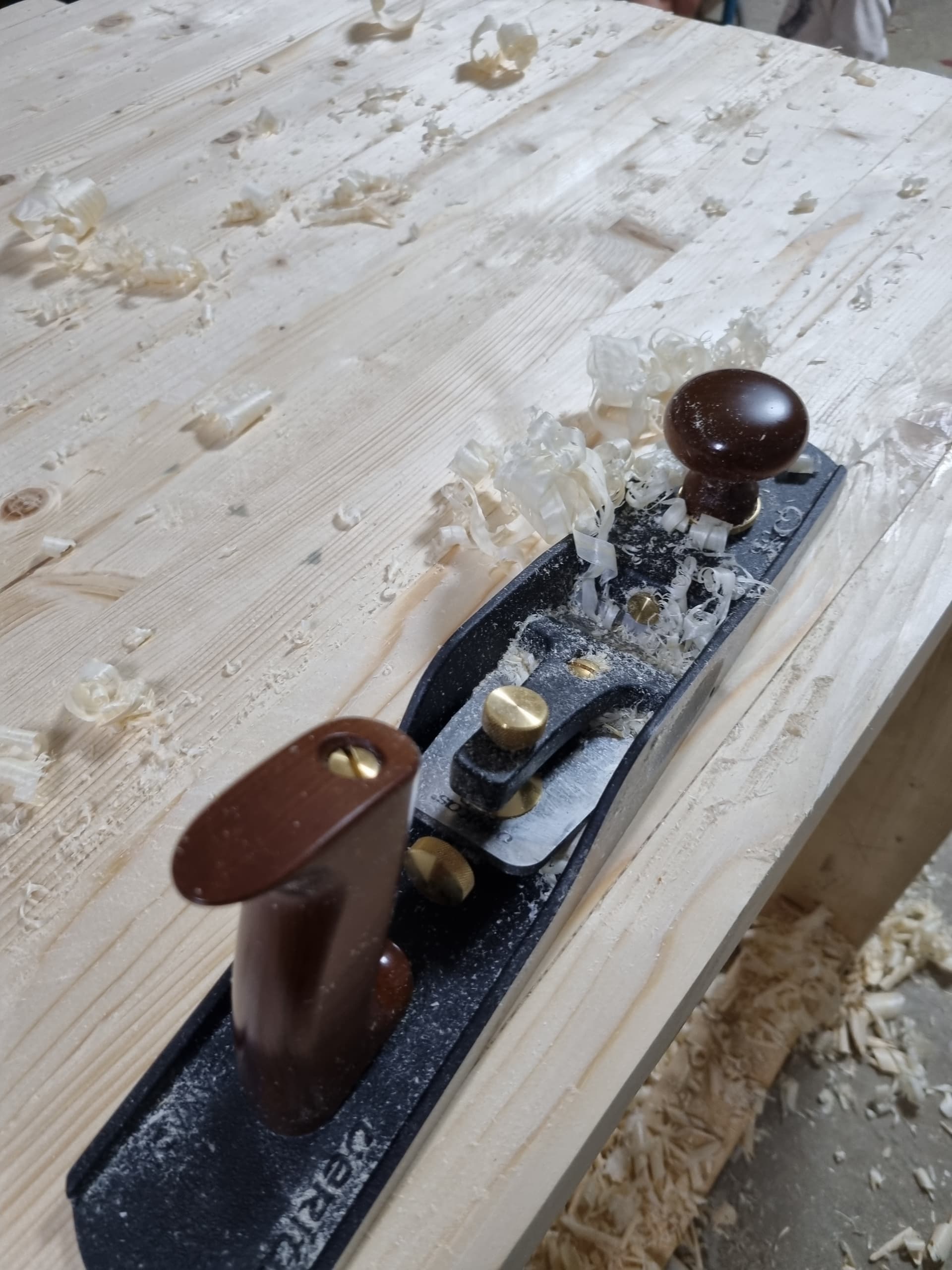

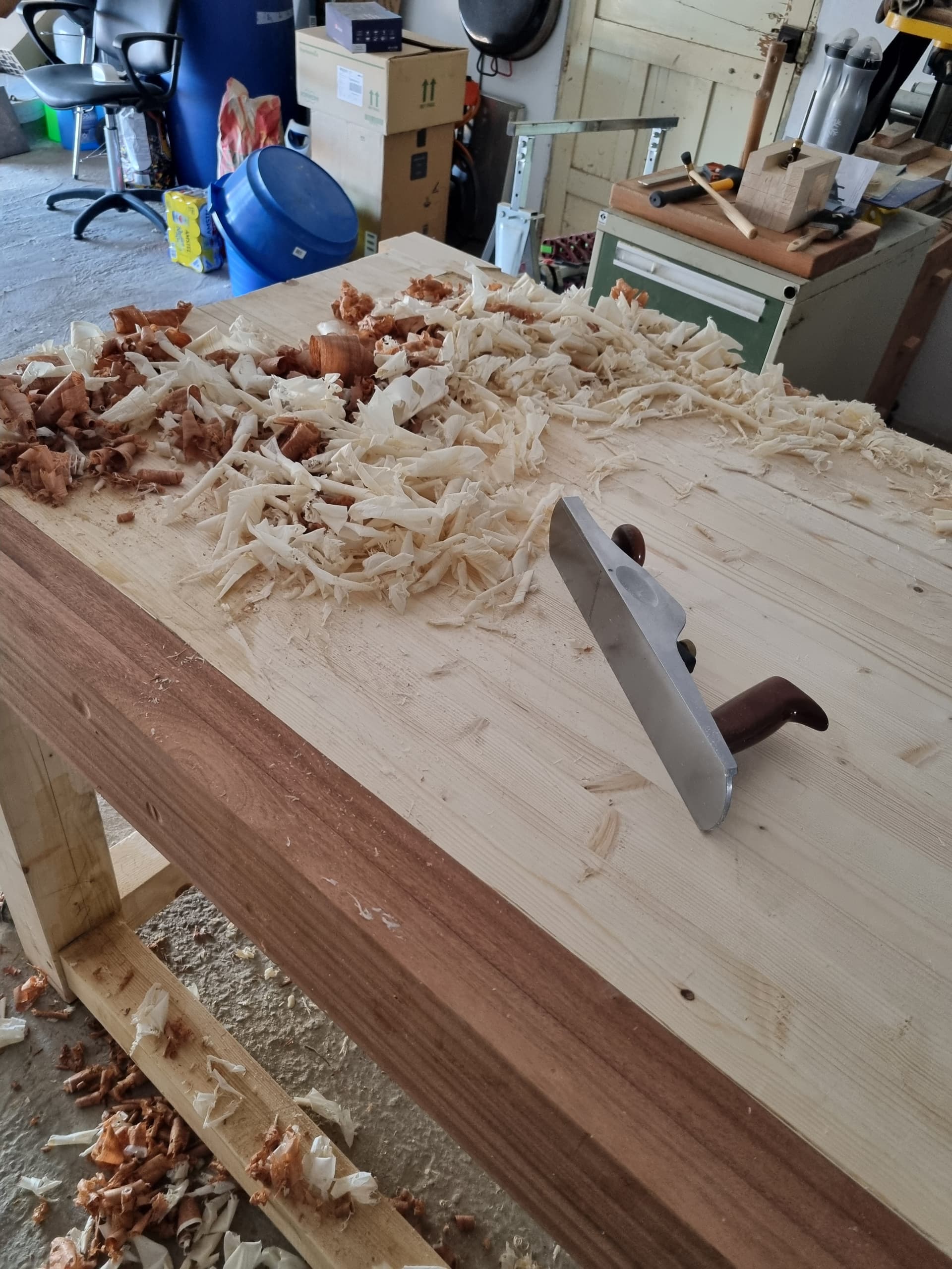

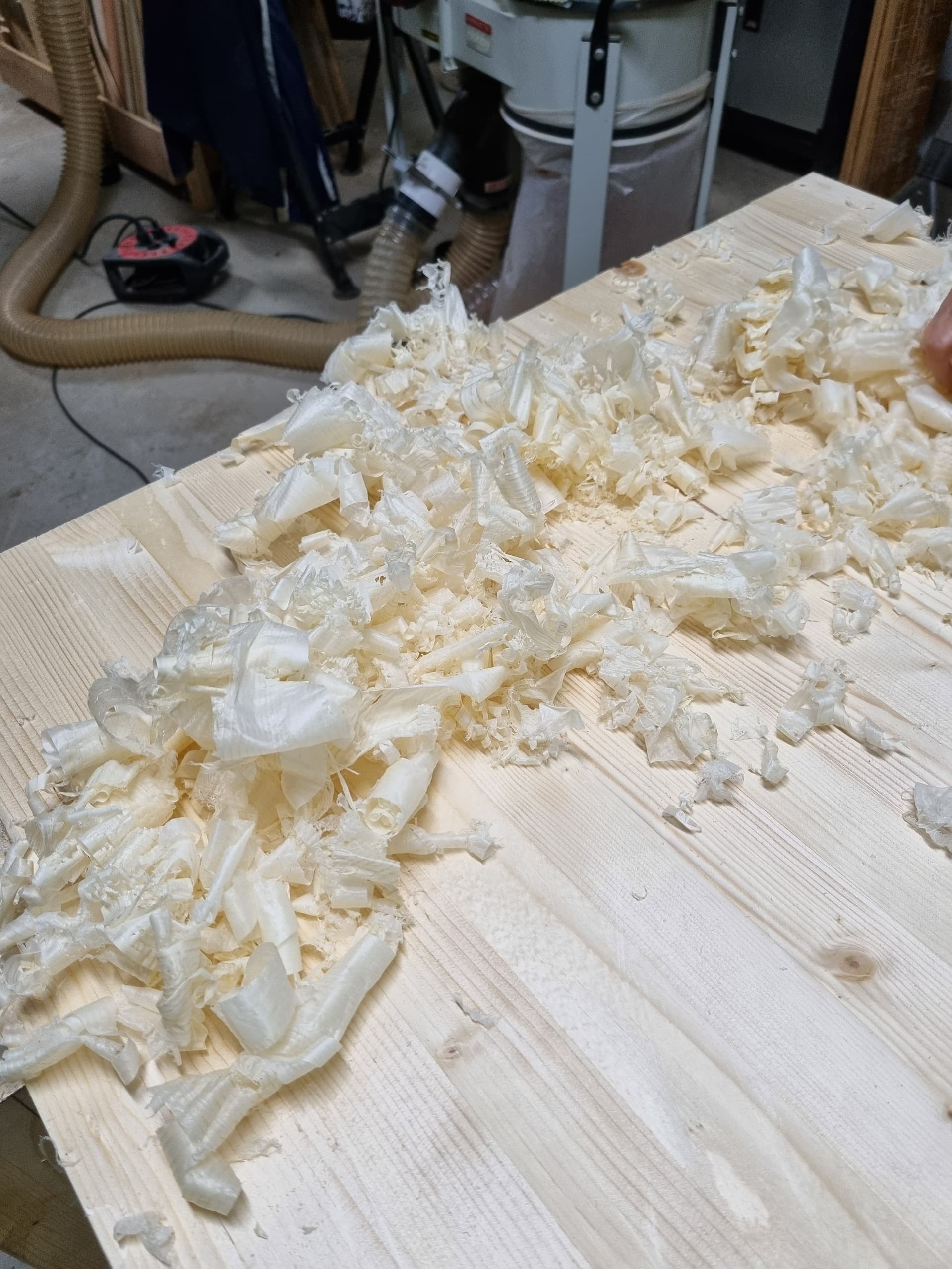

Pues todo esto se fue haciendo mientras llegaba el famoso cepillo que los de aduanas no querían soltar :joy::joy::joy:.
20240308_201027|450x600

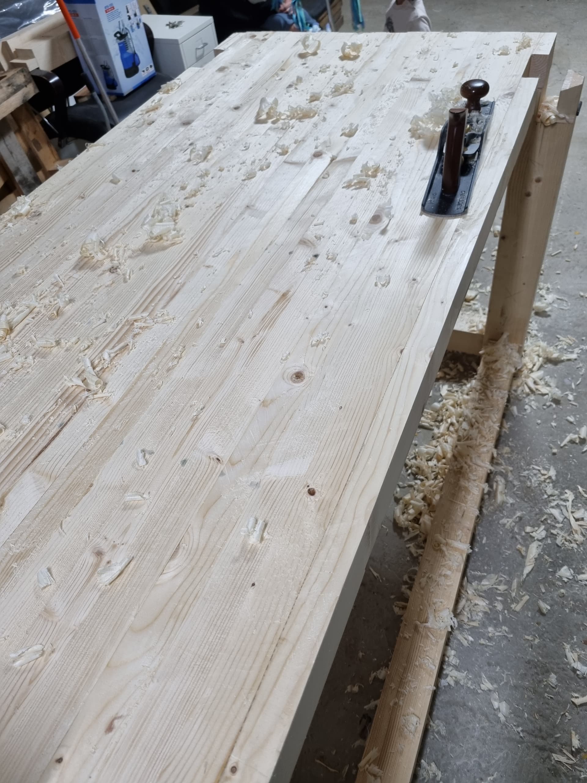

Cuando llego, se puso a trabajar, tenia trabajo pendiente :joy::joy:. Agradecer al compañero @Jordi.2 , que gracias a sus indicaciones y ayuda puede configurar el cepillo. Eres un crack :muscle::muscle:

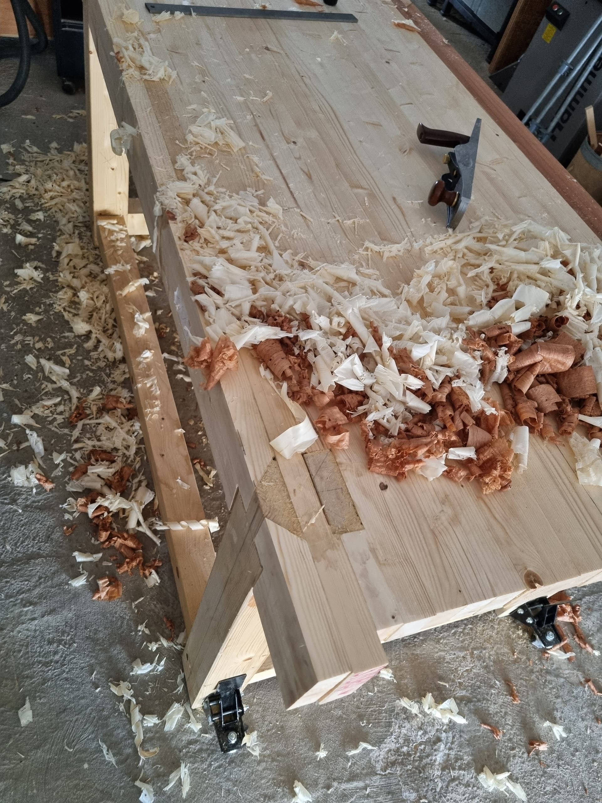

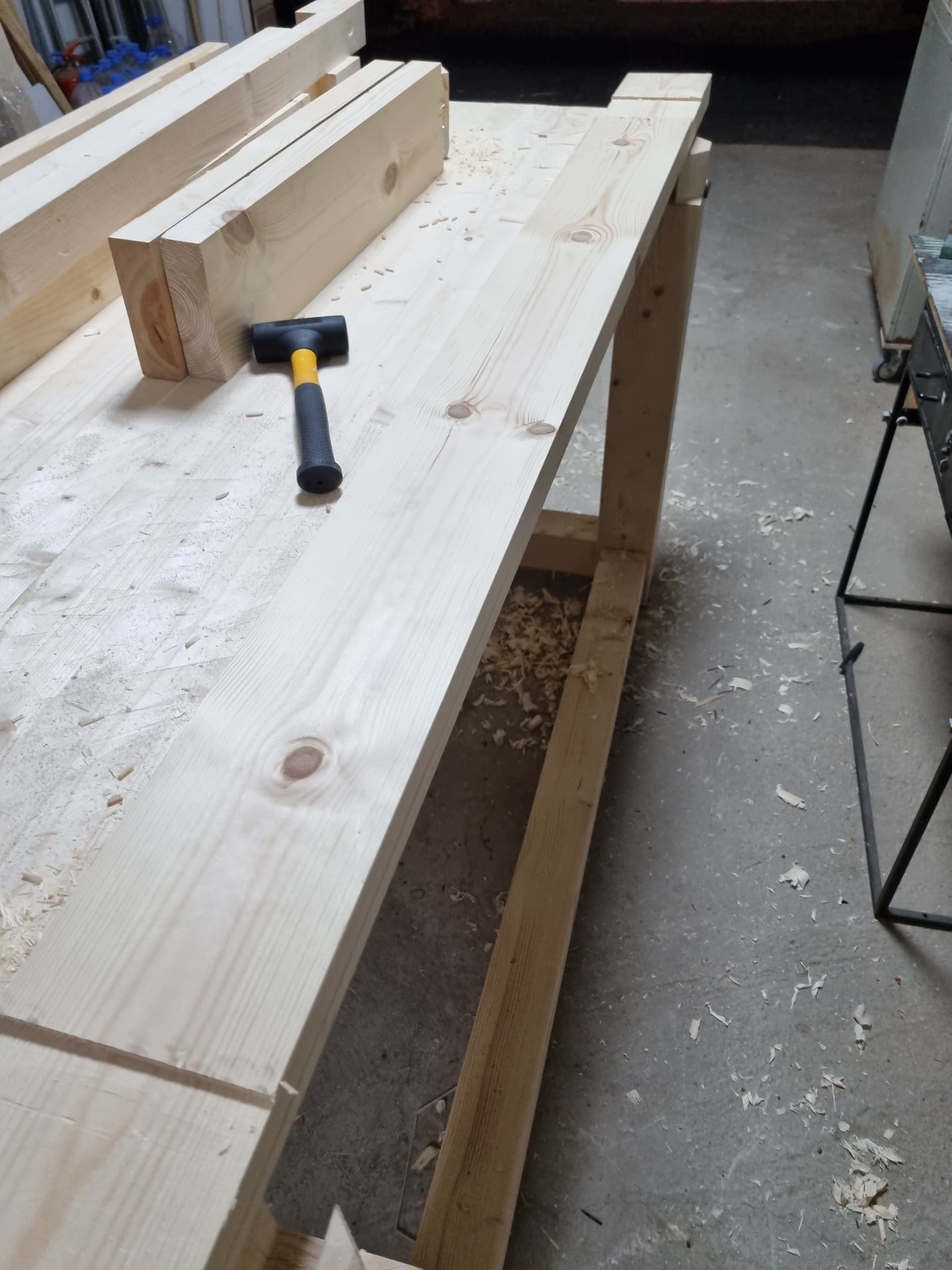

Mientras el cepillo hacia su trabajo, esperábamos la siguiente pieza que también se hizo de rogar un poco
Poco a poco se iba avanzando
20240428_195634|800x600
Y se veía ya otro color…

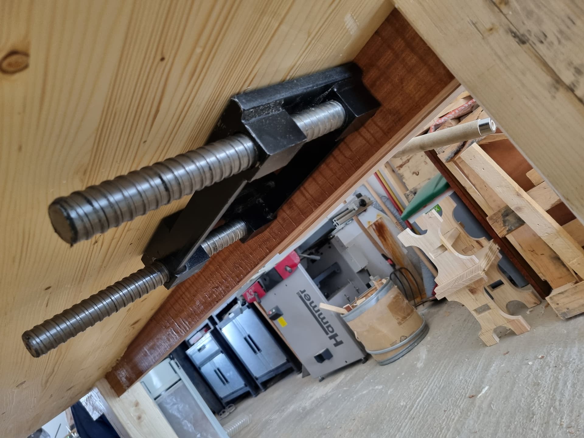

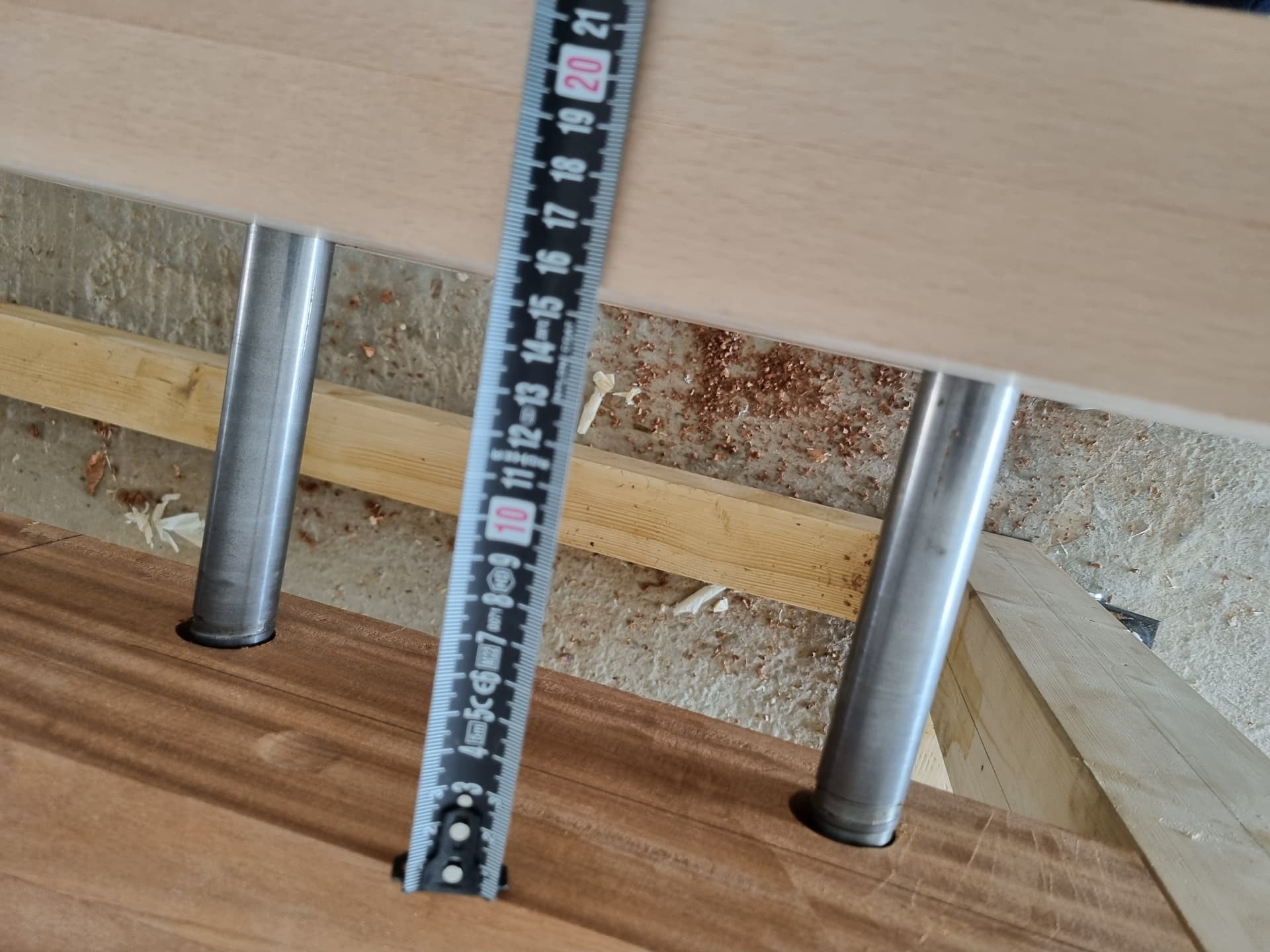

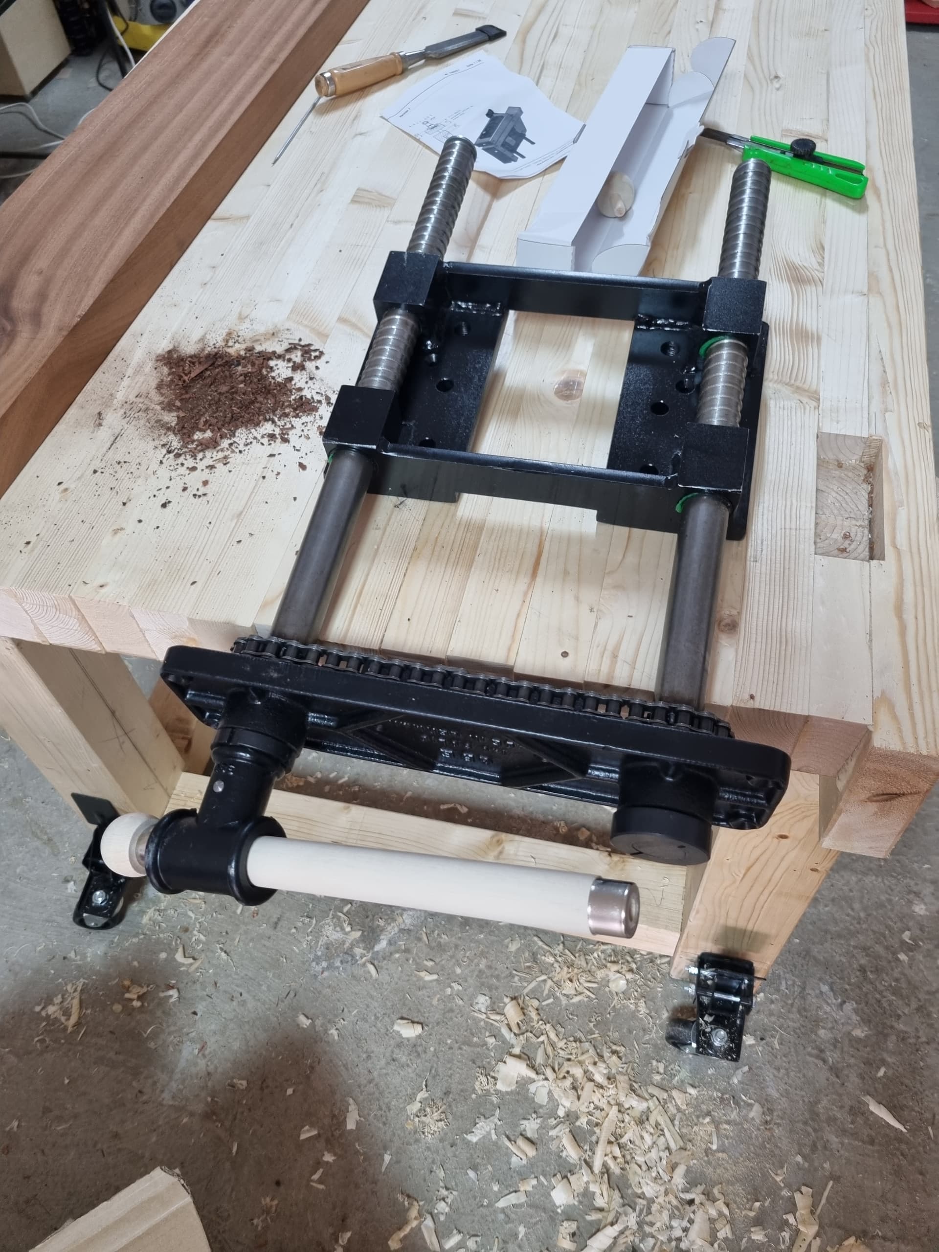

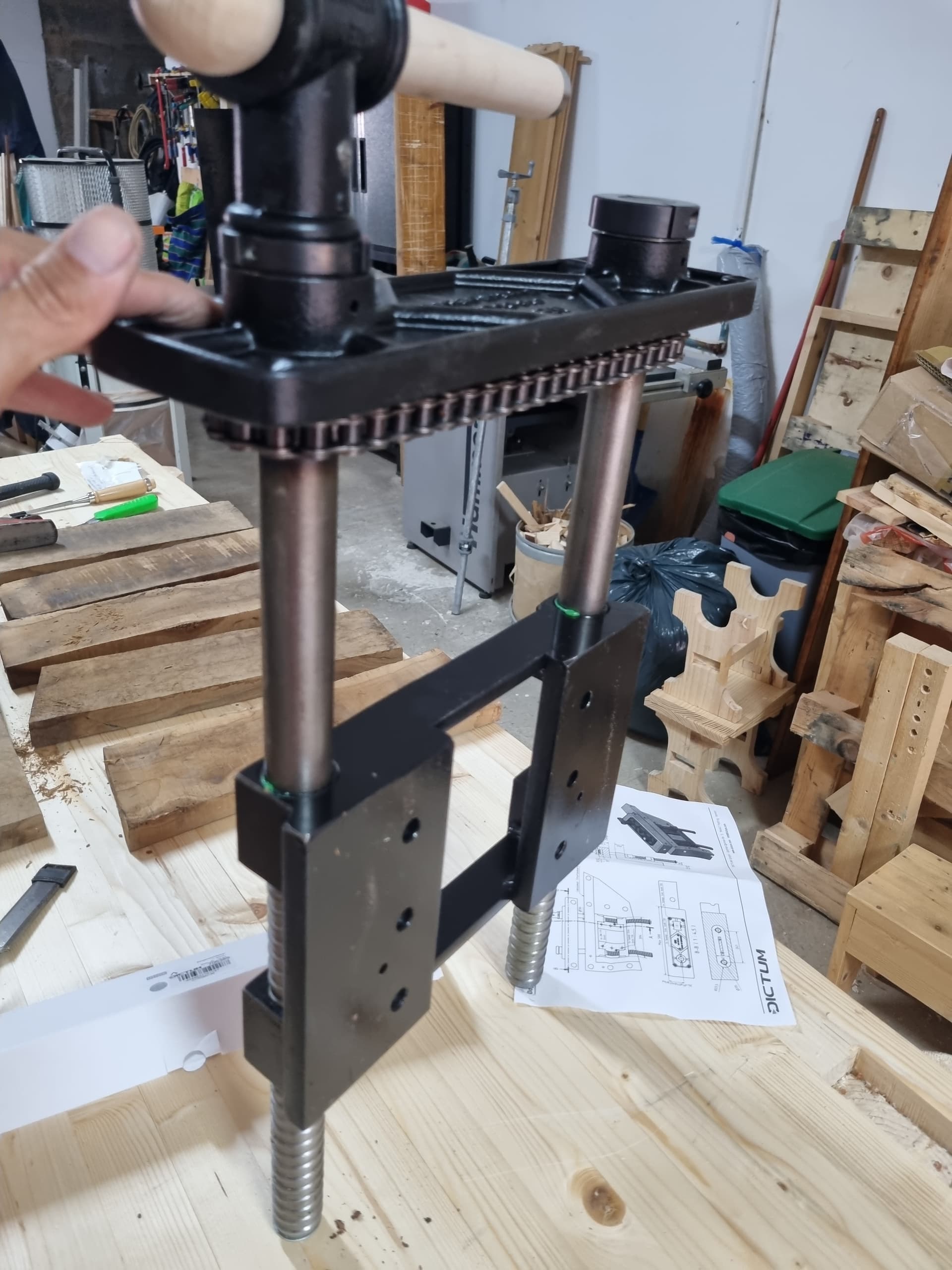

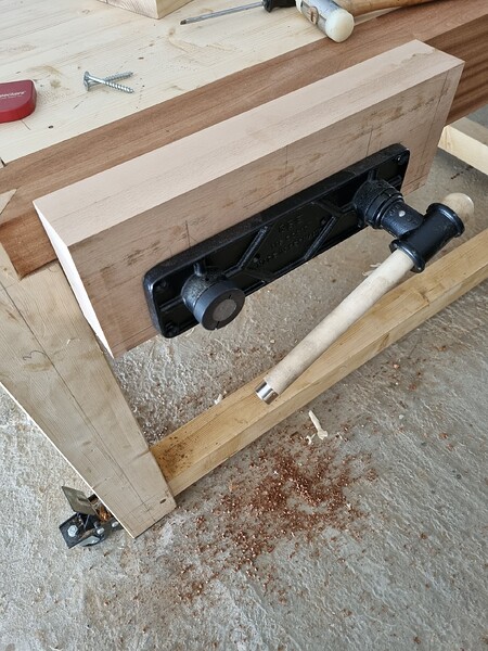

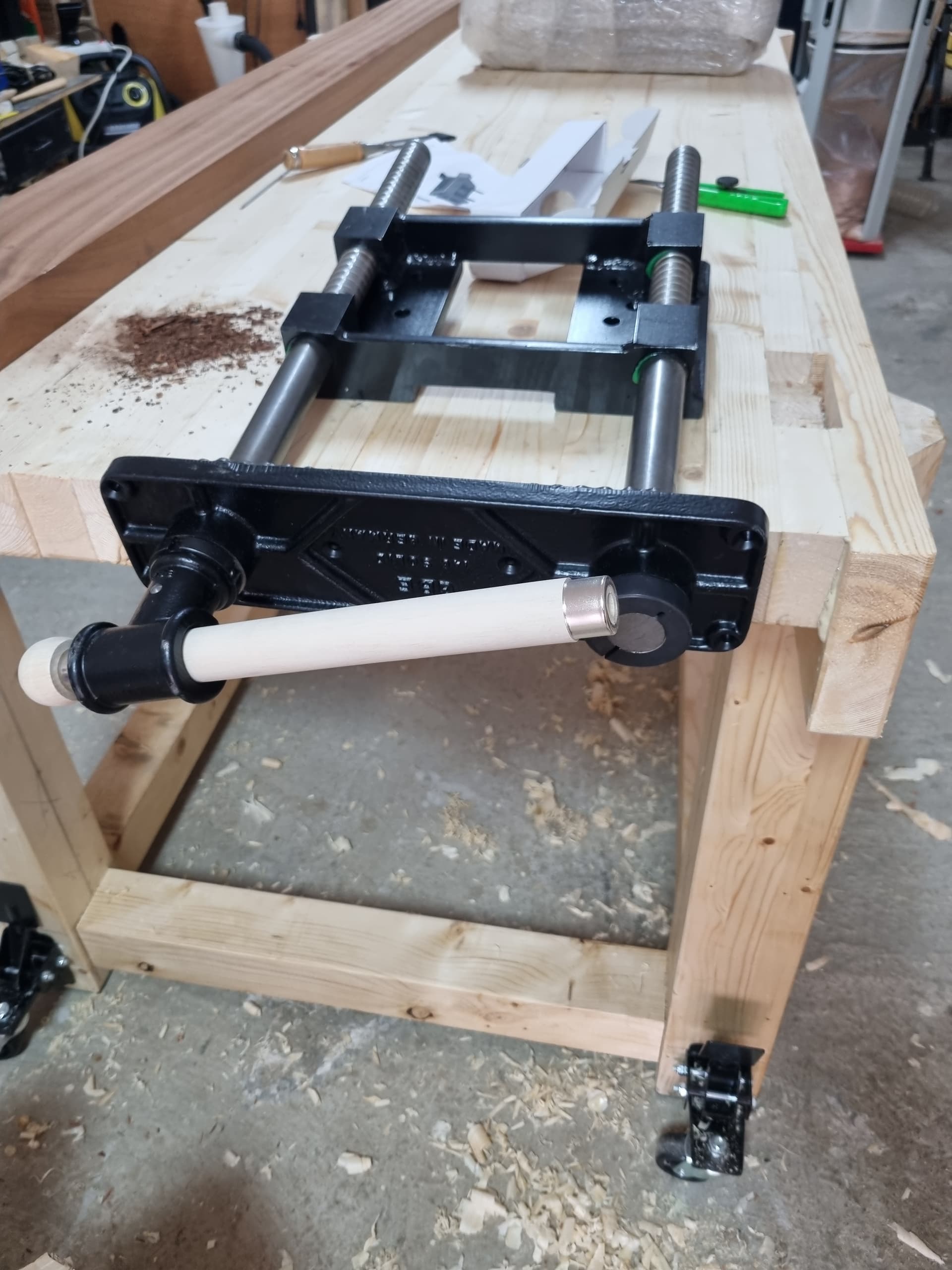

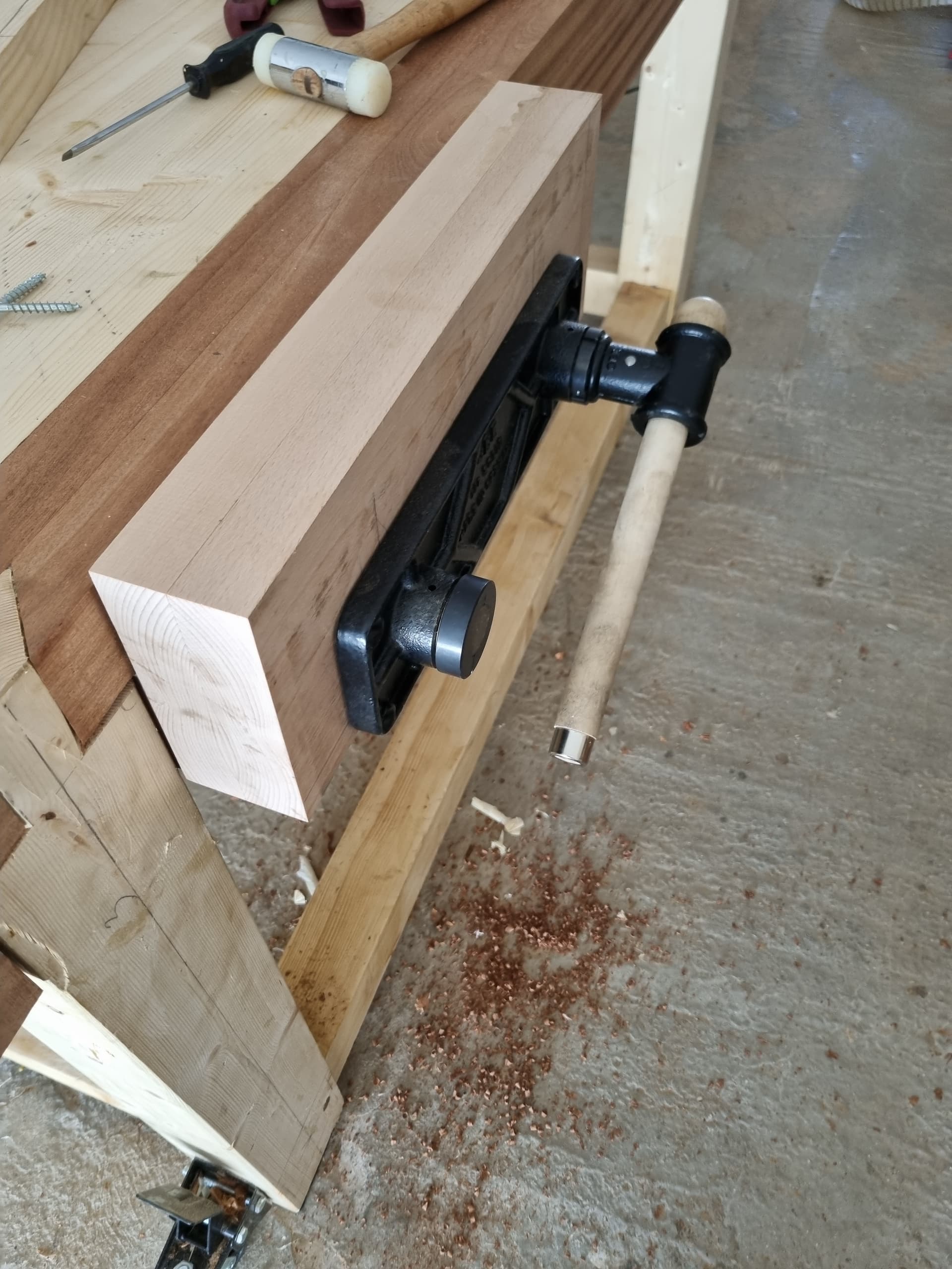

Preparando la colocación del señor tornillo de banco
Ya en su sitio
Hasta aquí todo lo que tengo hecho hasta el momento. Me queda de hacer los agujeros para los perros de banco y estoy barajando lo de poner otro tornillo el el lateral, a recomendacion de algunos foreros.

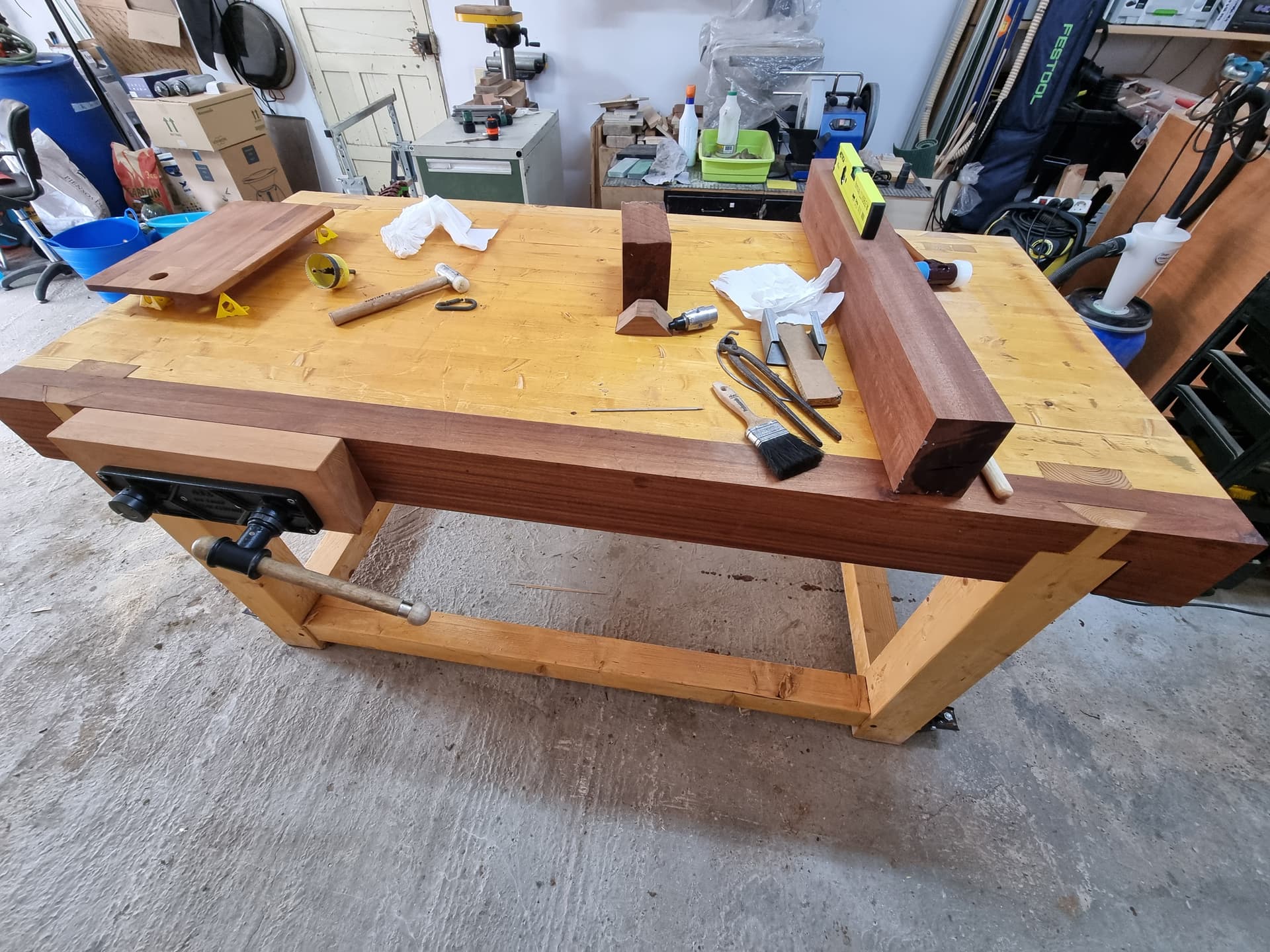

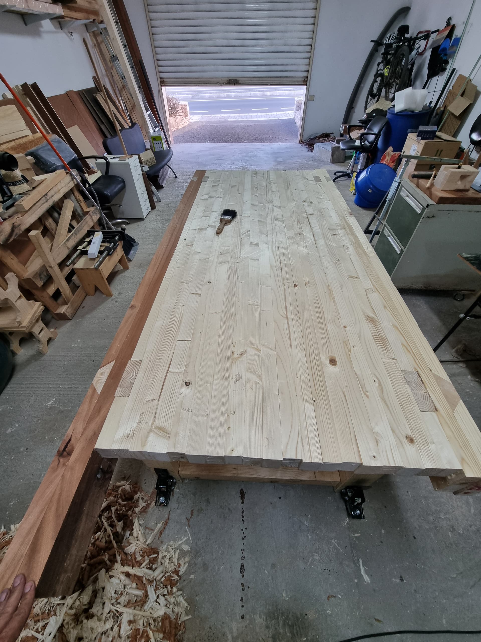

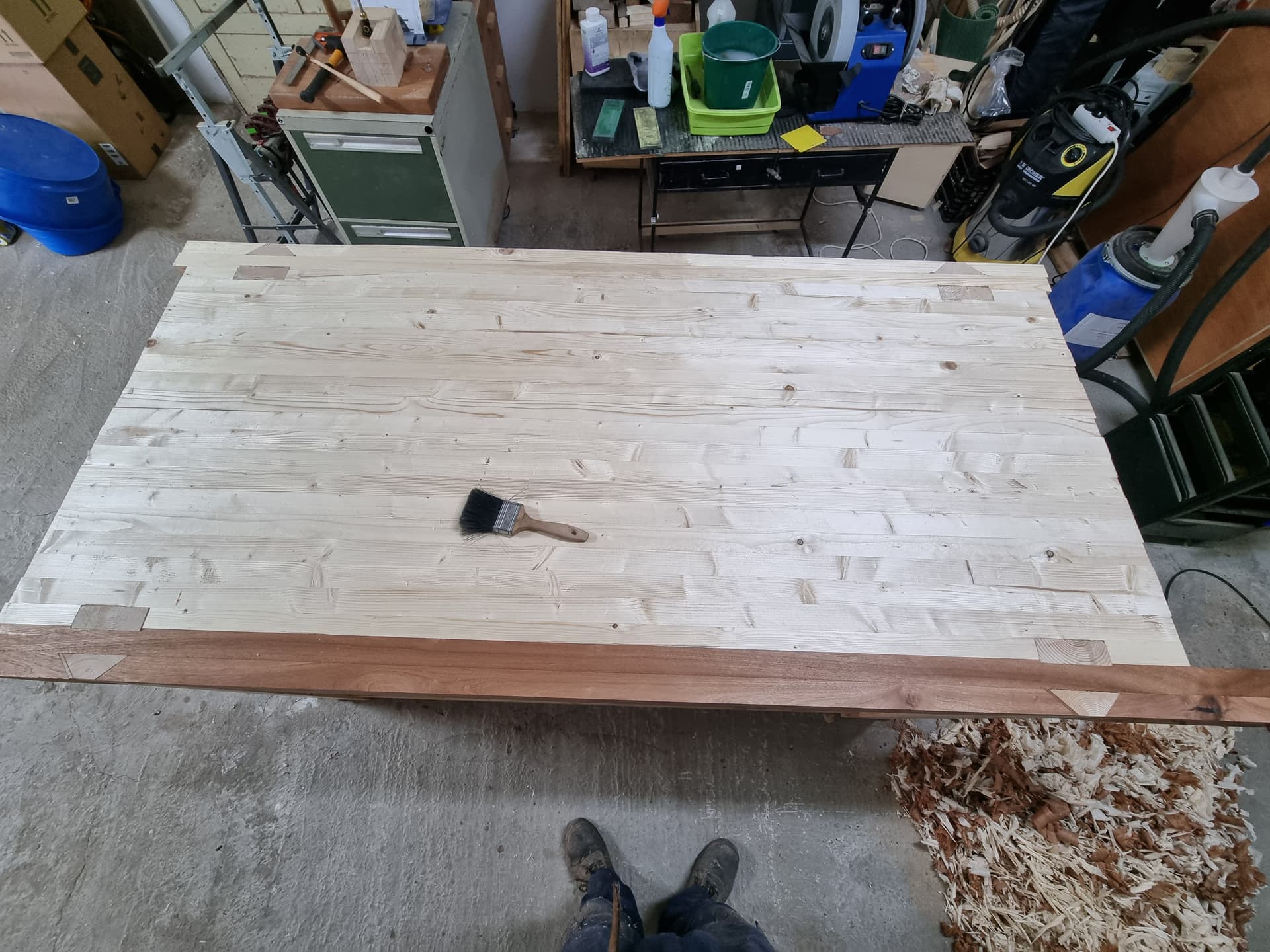

Así esta en la actualidad, con su aceite de linaza para irlo protegiendo de lo que pueda suceder en el taller…
En espera de poder seguir adelante con todo lo que le falta. Mientras ya va dando su productividad :joy::joy::joy:

Potente banco. Que lo disfrutes mucho y si le añades el tornillo que ya sabes lo disfrutarás bastante mas.
Muy bonito y util, tengo uno igual pero con el paso del tiempo le puse otra prensa en la otra pata y cuando tienes que cepillar cantos largo va muy bien, y tambien junte unas tablas de chopo y se las puse debajo del sobre, un buen lugar para lapices reglas esquadra …
que lo disfrutes
Buen trabajo nublotara, al igual que muchos de los compañeros también espero el momento de hacerme un “parecido”.
Cuando habláis de colocar otra prensa, os referís a la de la pata o a la prensa de la testa (vice tail creo que se llama)
Gracias, se refieren a la de testa

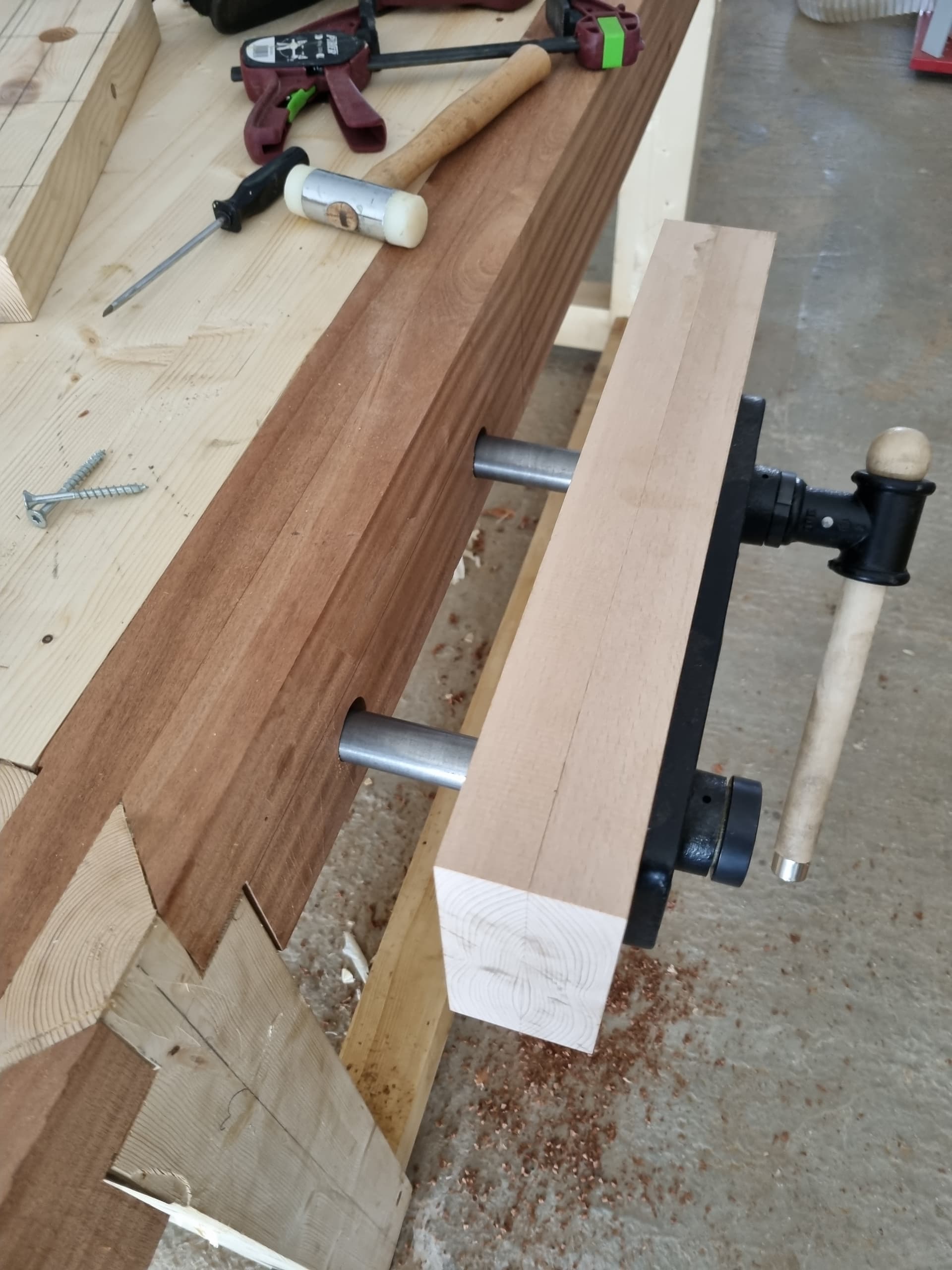

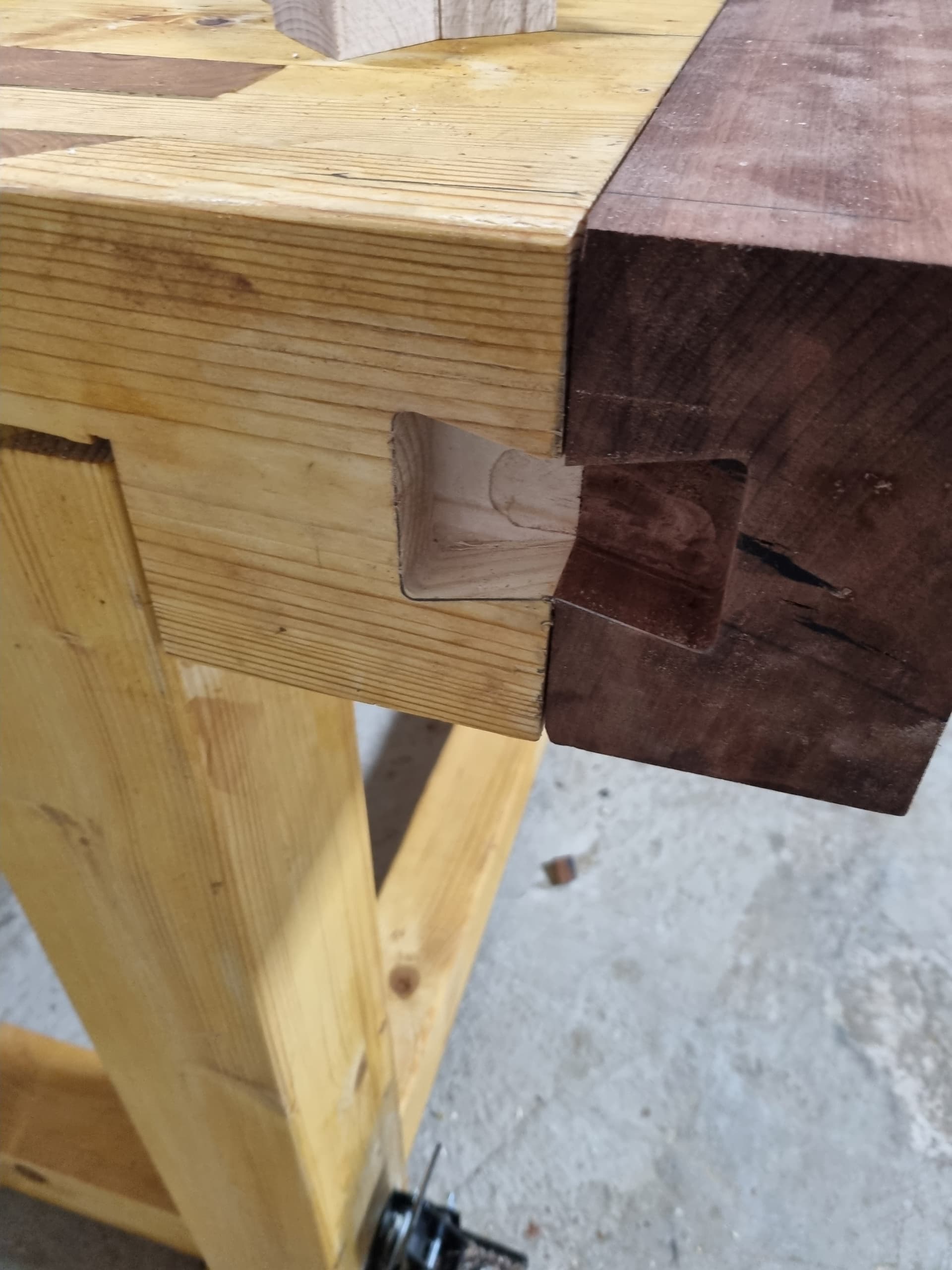

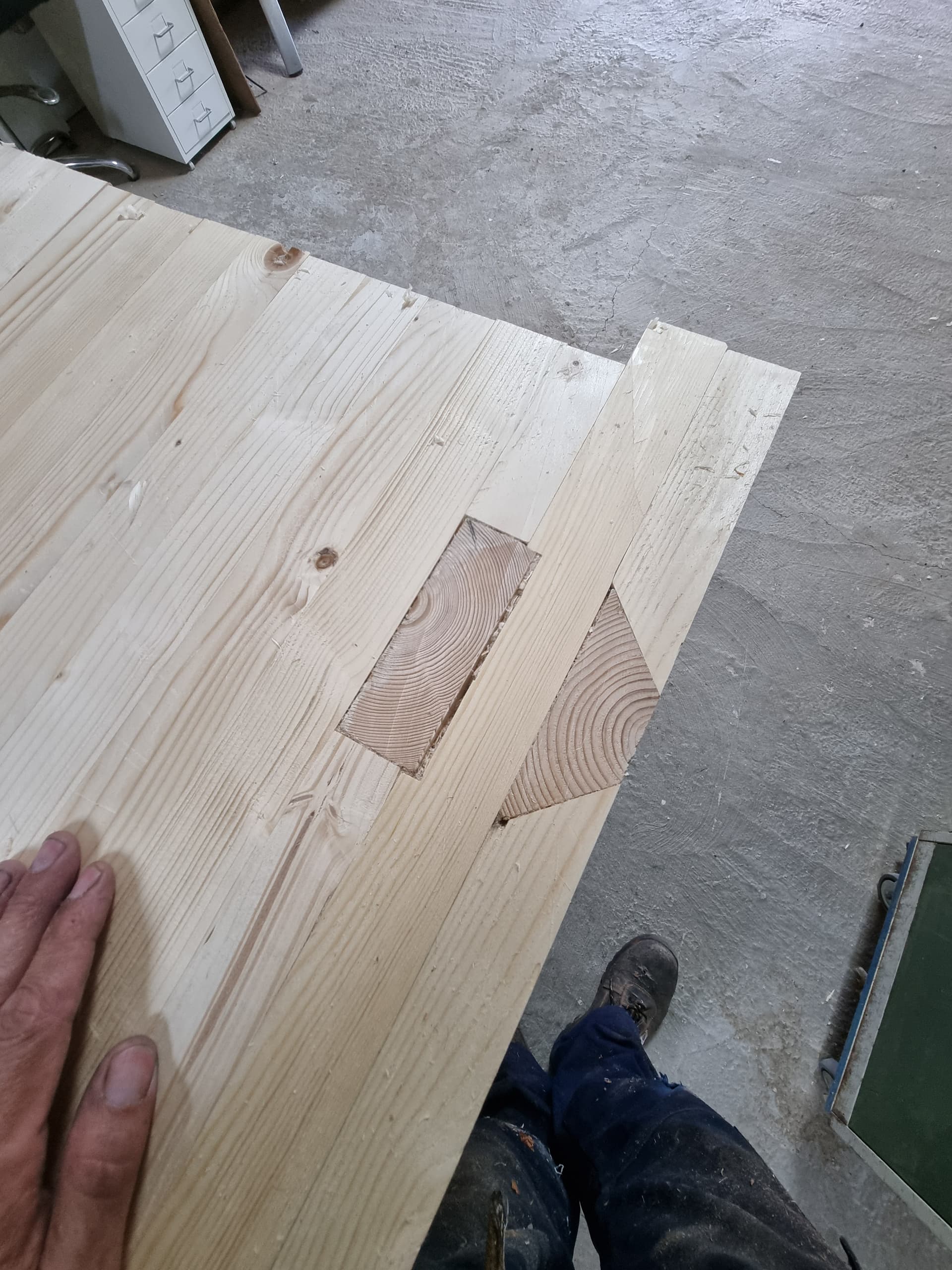

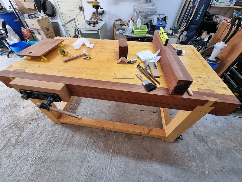

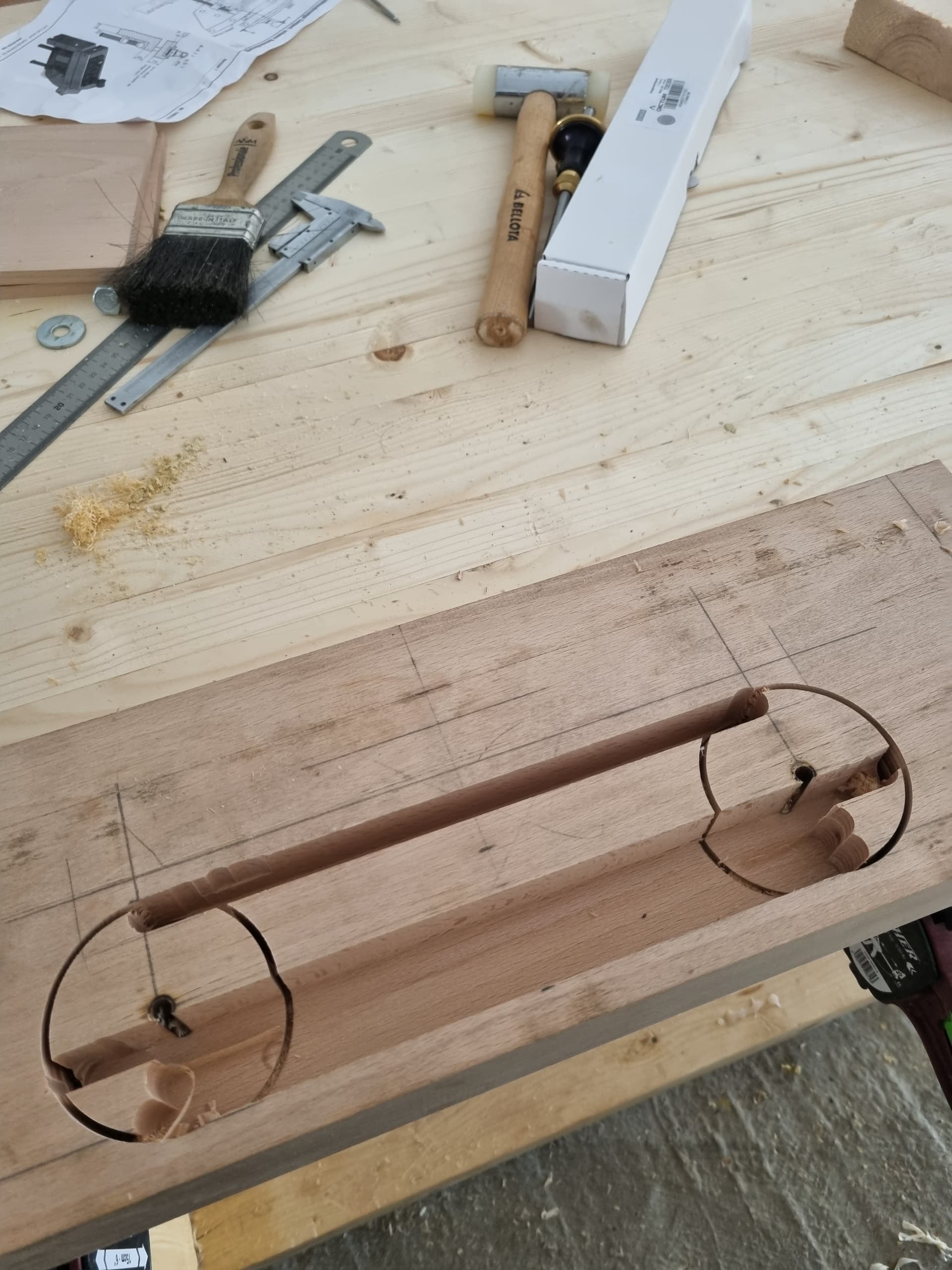

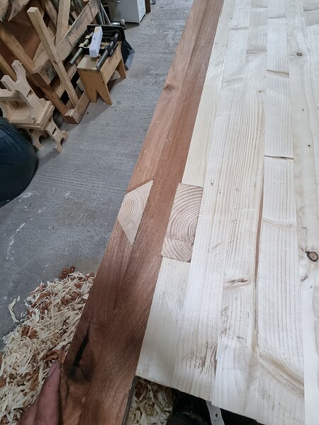

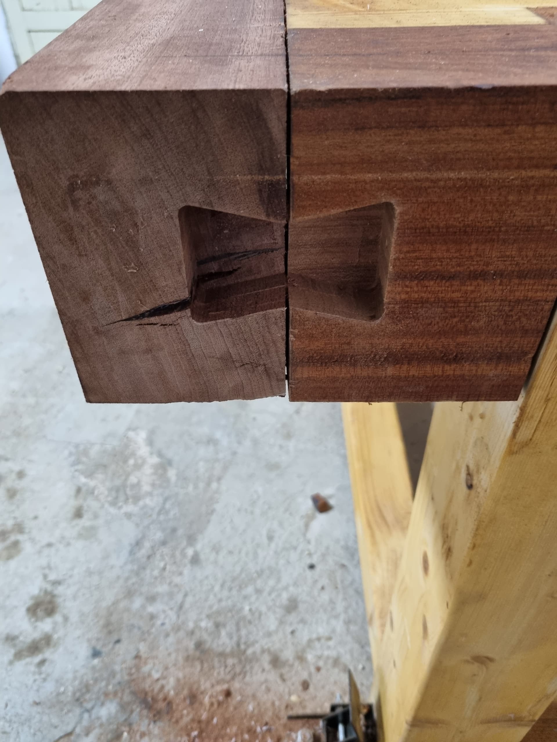

Bueno, pues aquí otro avance mas, para ir añadiendo

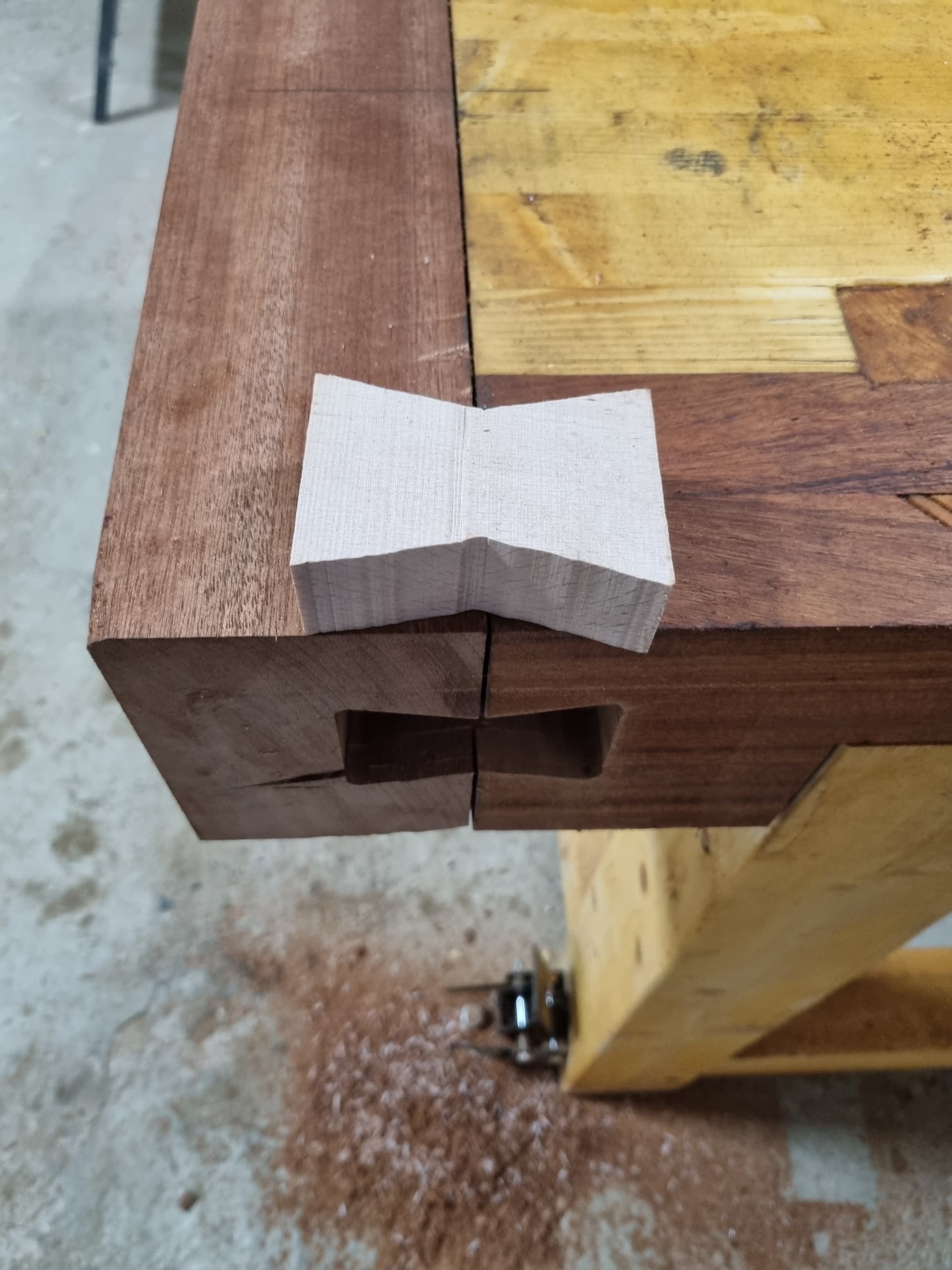

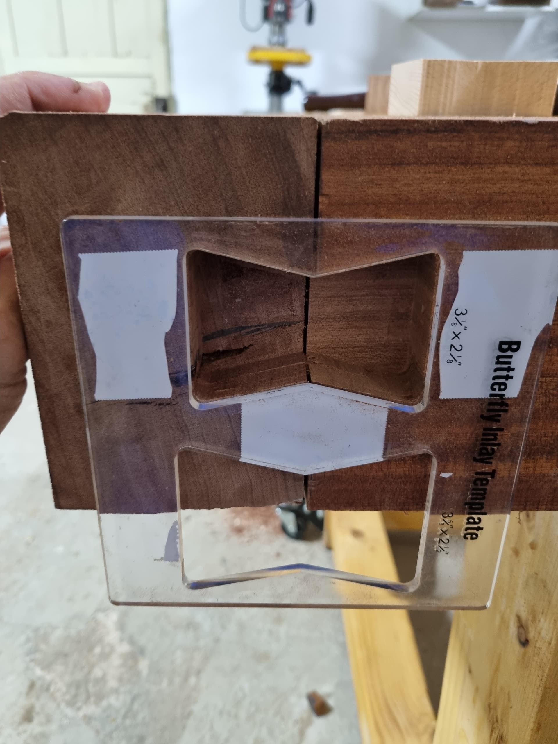

Una duda, esas plantillas siempre me ha parecido que tienen las esquinas interiores muy curvadas.
