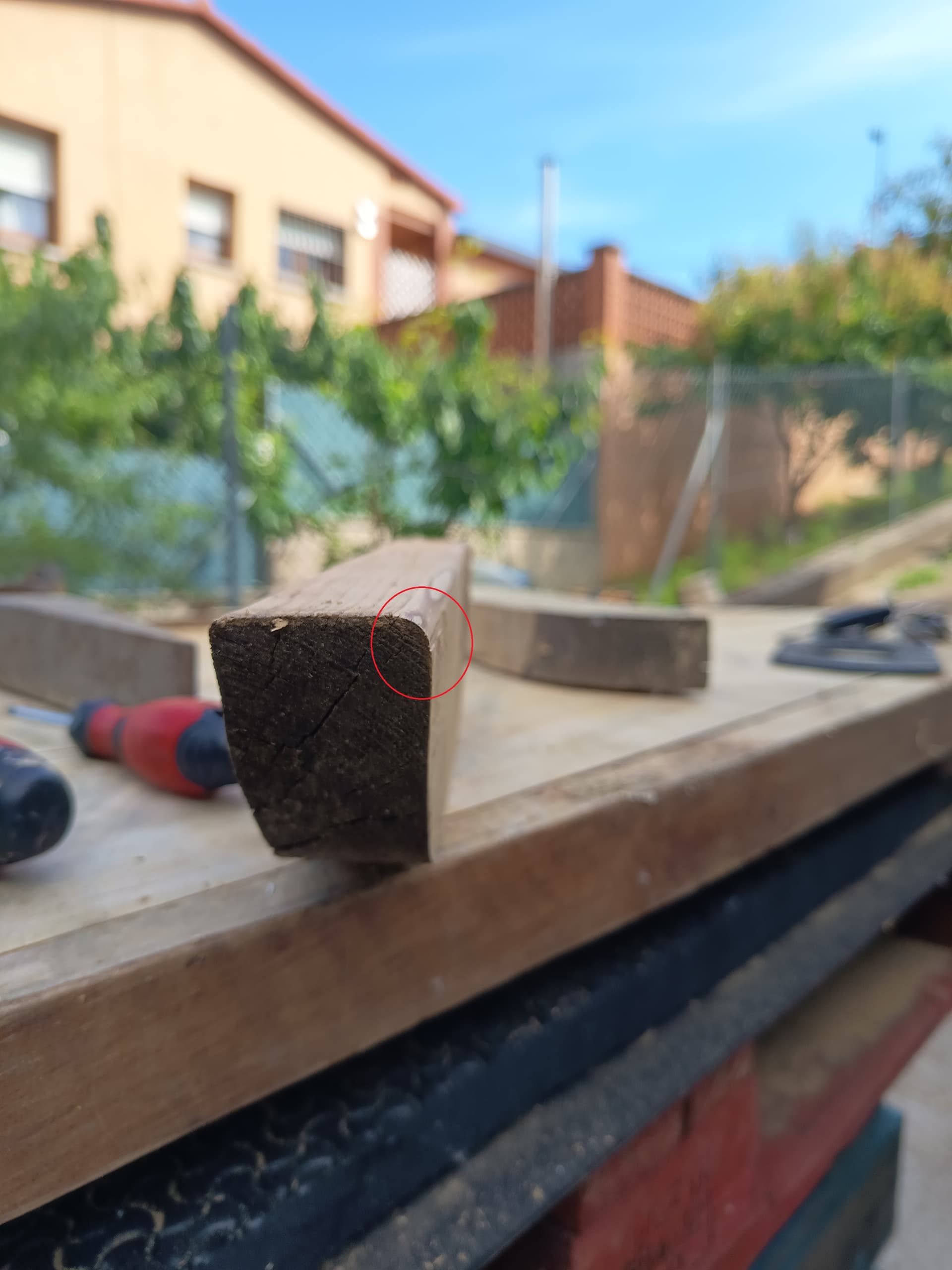

En mi opinión, creo que un banco para una sierra de mesa que pesa entre 25 - 30 Kg no se necesita tanto grosor en la madera empleada para hacerlo.

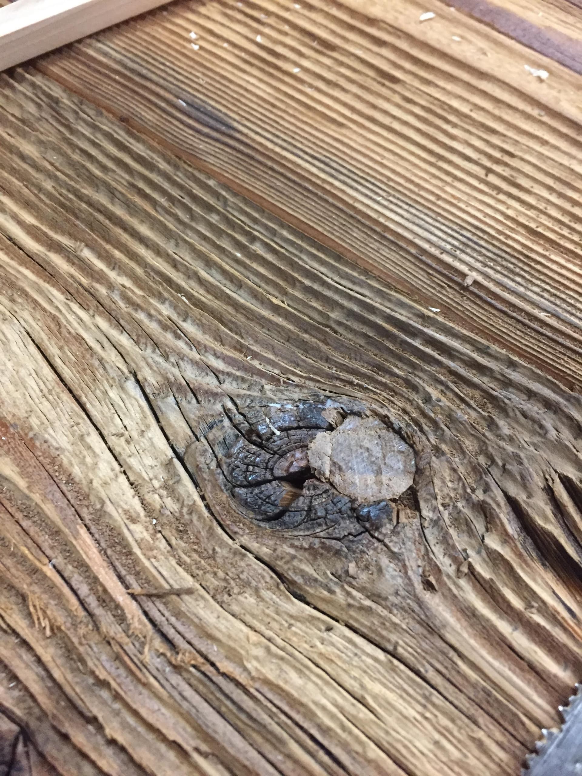

En relación al nudo de la pata que muestras, te has planteado hacer otra nueva? Te lo pregunto porque igual te sale más a cuenta volver a repetirla y menos quebraderos de cabeza.

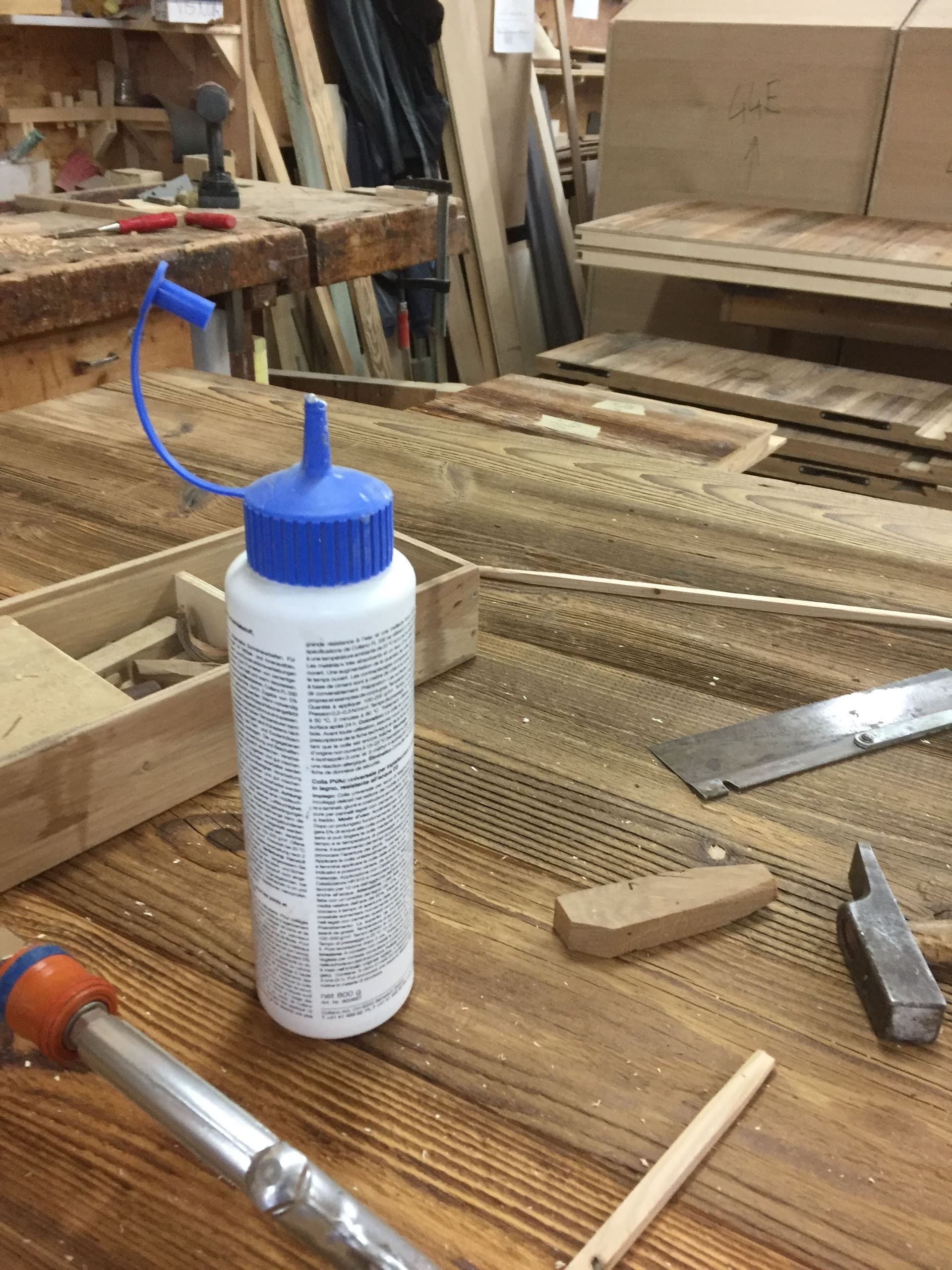

Seguramente podrias pillar la barata del obramat o leroy o lo que te quede cerca, y comprar un tinte del color que quieras (me gusta el negro para rellenar nudos asi). Por poco dinero tienes masilla del color, mas que suficiente aunque sea barata para rellenar algun nudo
ejemplo: MIARCO 10734 - Masilla de poliester de dos componentes Universal Miarco Brico+Catalizador 340g + 10g : Amazon.es: Bricolaje y herramientas

Buenas @Janema , tienes razon, es el despiece que pude sacar del material que tenia, del grueso de las patas me salian 4 piezas y de los largueros y travesaños las que me llegaron que por suerte fueron justas, si tuviese mas material igual al que he usado me lo podria plantear pero es que nada de lo que ha quedado es aprovechable o me da la medida para que lo sea, quizas si que es excesivo pero era por aprovechar la madera de esa pergola que le he querido dar una segunda vida, al menos a 1/3 de todo el material que tenia pero igualmente te agradezco la informacion ![]()
Gracias @Eduga, esa opcion es mas economica, si, y lo que comentas del tinte para llegar al tono mas aproximado, anoto la idea

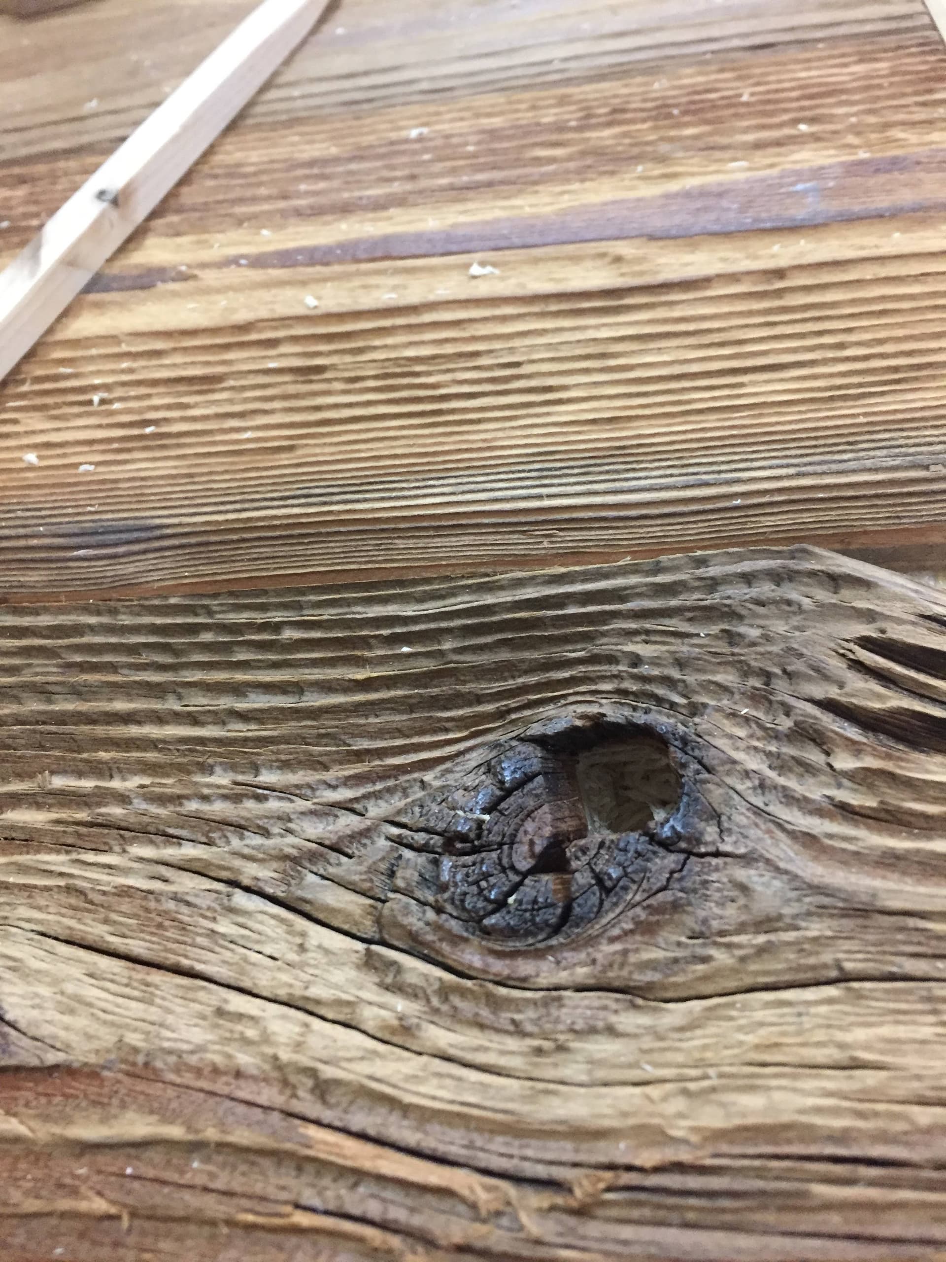

y sobre lo que comentaba de hacerle un relleno transparente con el mismo barniz o con resina una vez saneada la zona? No se si con el tiempo podria saltar esa zona o quizas no, pero me gusta la idea de resaltarlo mas que de disimularlo siempre y cuando quede reforzado ese nudo.
Rellenarlo con barniz no lo veo, con resina si. Es mas lio, claro, pero buena opcion

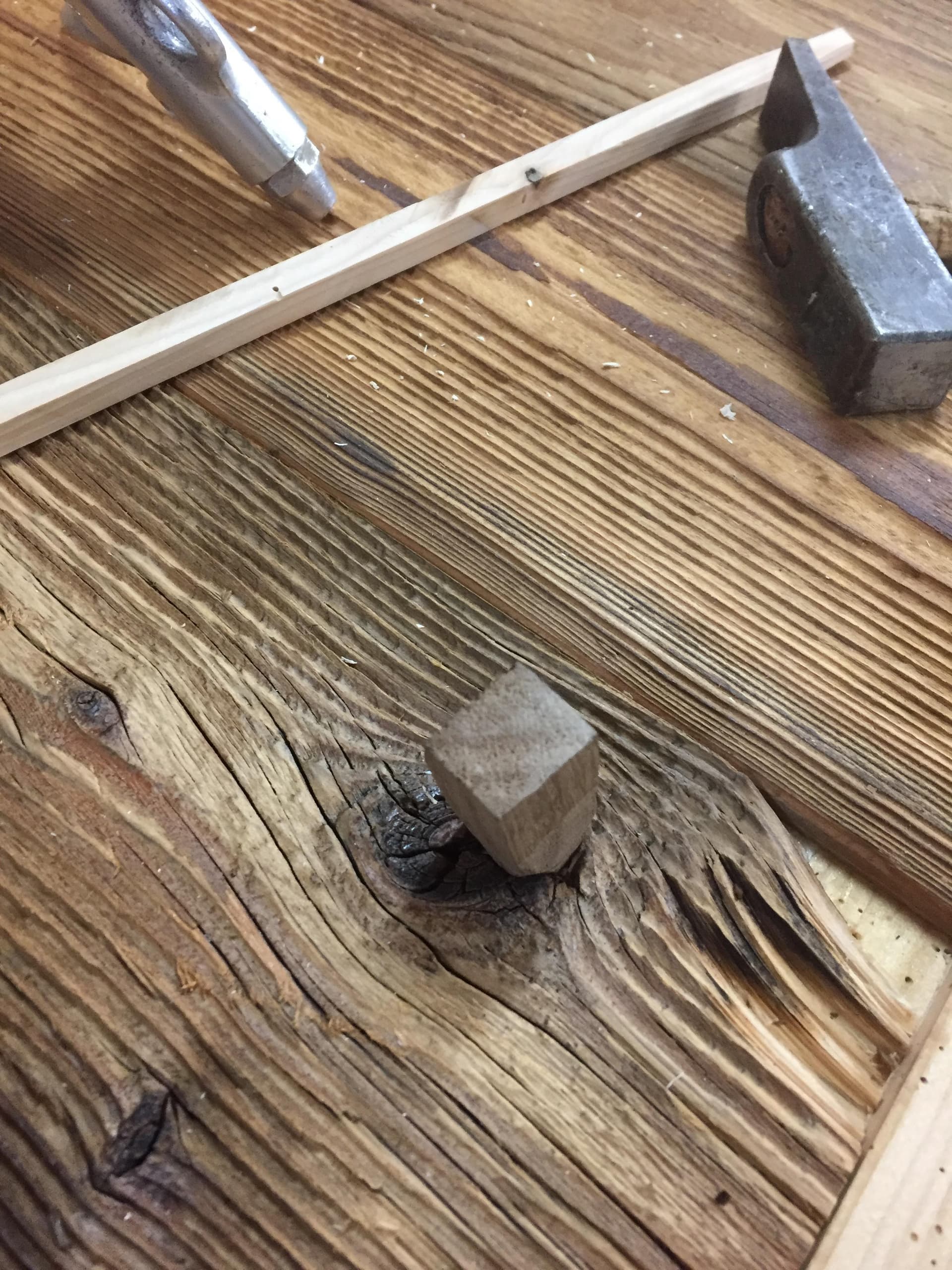

@Nacho, en estos casos prefiero la solución de @brico, con fostner, paleta, campana…o sino una mariposa o cualquier taco de madera con cola.
La madera bien ajustada refuerza, se va mover, comprimir, tensar a la vez y de la misma forma que la otra.
No será el caso del poliester
No estoy seguro de nada xD Pero lo hice una vez, hace ya mucho, con un “tinte” de estos de cemento color teja y quedo bien. No veo razon para que no vaya bien siempre que uses un “tinte” especifico para ello.
Busco en google y veo que hay en polvo como el que yo use y otros mas especificos que no he probado que son en pasta y concretos para poliester, quiza van mejor..
Buenas tardes, otra solución para el nudo ,
La madera que se utiliza para la pieza es roble, una vez cortada , se le da un nogalina u otro tinte oscuro y queda bien

. Pues cuando tenga todo lijado creo que pasaré a la fresadora (sera mi primera experiencia con ella…) para redondear los cantos, volver a comprobar medidas y replantearlo todo, luego sera cuando tenga que solucionar lo del nudo y alguna imperfeccion minima nada comparada al nudo ese.

Hace unos 30-40 años, recuerdo a mi padre y mi tio en el taller, y el unico emplaste que tenian era aquella bolsa con olor a aceite de linaza que era la masilla. Se utilizaba para colocar el vidrio. De aquella no se colocaban junquillos sino que se clavavan unas puntas sin cabeza y se dejaban a medio clavar para sujetarlo y despues se ponia la masilla en todo el perimetro.
Pues bien, recuerdo que habia en el taller unas bolsitas con lo que llamaban tierras, de varios colores. Con aquellas tierras, mezclandolas con la masilla hacian los emplastes para tapar la cabeza de las puntas en muchos casos. Aquello de mezclar te dejaba un olor en las manos que te quedaba un buen tiempo. A veces la masilla venia demasiado blanda y se pegaba desagradablemente a tus manos… aquella masilla recuerdo escuchar que se hacia en Santoña con restos de bocartes del proceso de la anchoa. Poco a poco aquellos desperdicios, imagino se introdujeron de nuevo en nuestra cadena de alimentacion y la masilla fue desapareciendo hasta dejarse de fabricar. Fue llegando entonces la silicona y los tubos de emplaste, el poliuretano etc etc…

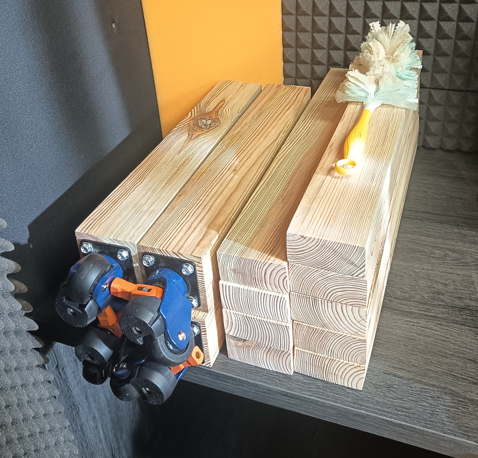

Buenas, sigo lijando y definitivamente es lo que menos me gusta hacer en carpinteria, lento, lento, lento…pero el resultado final la verdad es que se agradece. En este punto es cuando echo de menos haber tenido una regruesadora al principio del proceso y una calibradora para ahorrarme curro y ganar en un escuadrado exacto. Observando el despiece veo que alguna no esta a escuadra aunque sus lados sean planos (si hubiese tenido un cepillo estacionario lo hubiese podido corregir, a ver, no es mucho y los que vea menos precisos acabaran como traveseros, igualmente ira un tablero encima de dm que ya le he echado el ojo, tanto arriba como abajo.

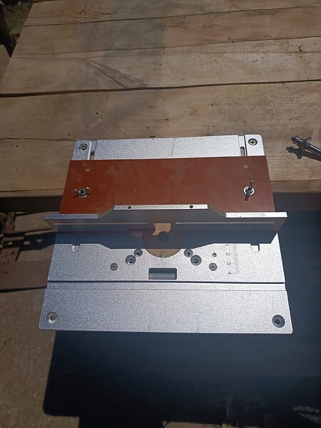

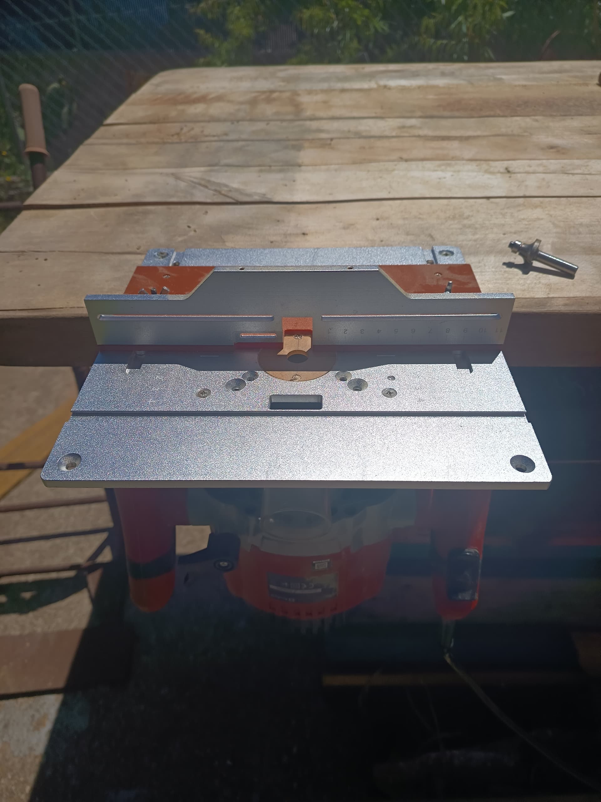

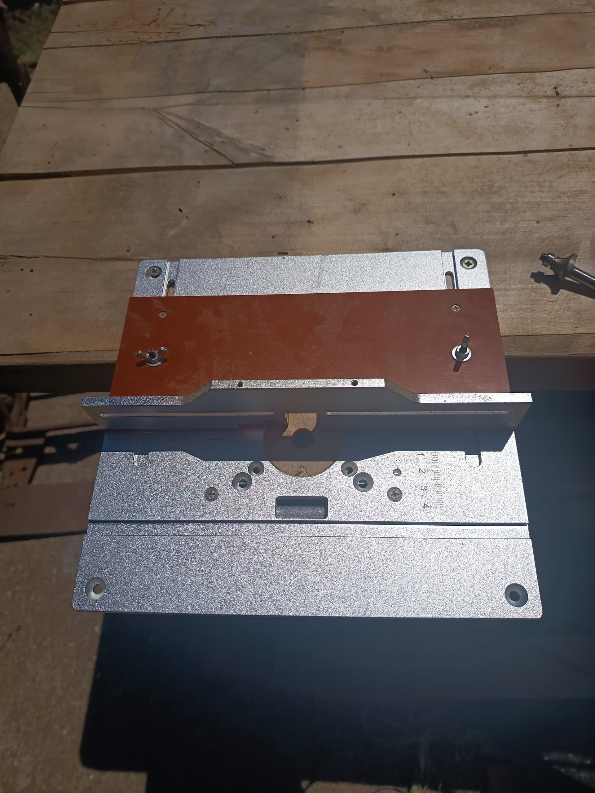

Ahora estaba haciendo el replanteo (me encanta esta palabra jajaja), de a ver como freso los cantos, lo voy a hacer en modo batalla porque aun no tenia hecha la mesa para fresar y solo tengo la fresa y un inserto que se que no sera el definitivo pero puede valerme para hacer el apaño.

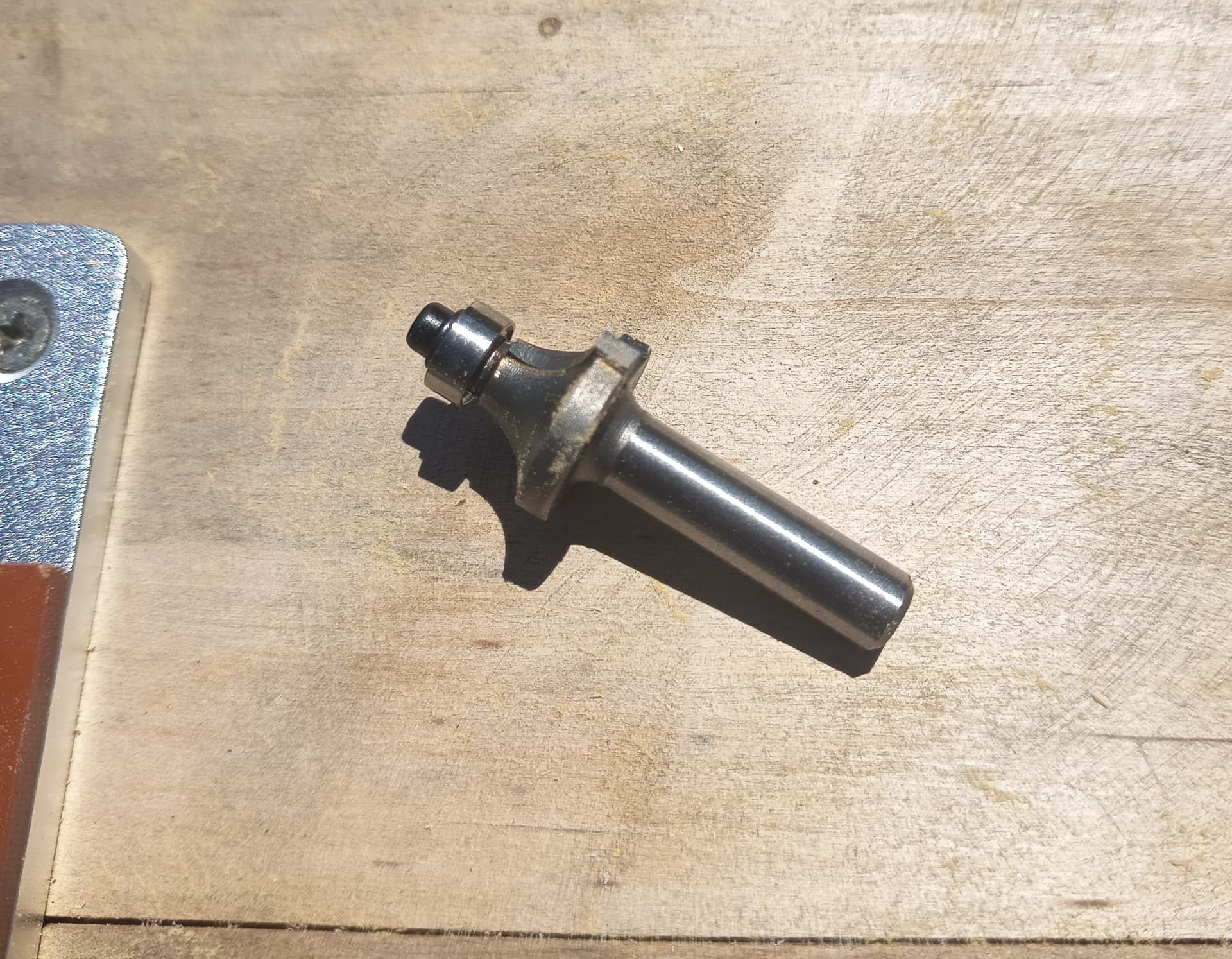

El inserto lleva una guia lateral lo cual me ira muy bien para aplacar el lateral ahi y que quede homogeneo el canto, la fresa es una fresa concava que no es muy grande porque lo que quiero es solo redondear unos milimetros ciertos cantos, no todos.
El inserto lo he cogido con dos tornillos a un tablero-mesa que me salio rana (y con carcoma), pero lo utilizare de base provisional para lijar y fresar. Tengo un problemilla, la guia lateral del inserto tiene el hueco para la fresa pequeño y no me subiria todo el ancho de la fresa hasta su altura y por otro lado el circulo plastico (no se su nombre) por donde ha de salir la fresa tampoco tiene el ancho de esa fresa en concreto, supongo que me tocara mecanizar uno y lo mismo con la guia paralela, como digo, no sera la definitiva y la puedo sacrificar, fue una compra barata en china.
Para limpiar el polvo del lijado he probado varias cosas pero lo que mejor me ha ido es un plumero de esos que atraen el polvo, le das vueltas y se vuelve a cargar de estatica y la verdad es que no ha quedado ni un grano de polvo.

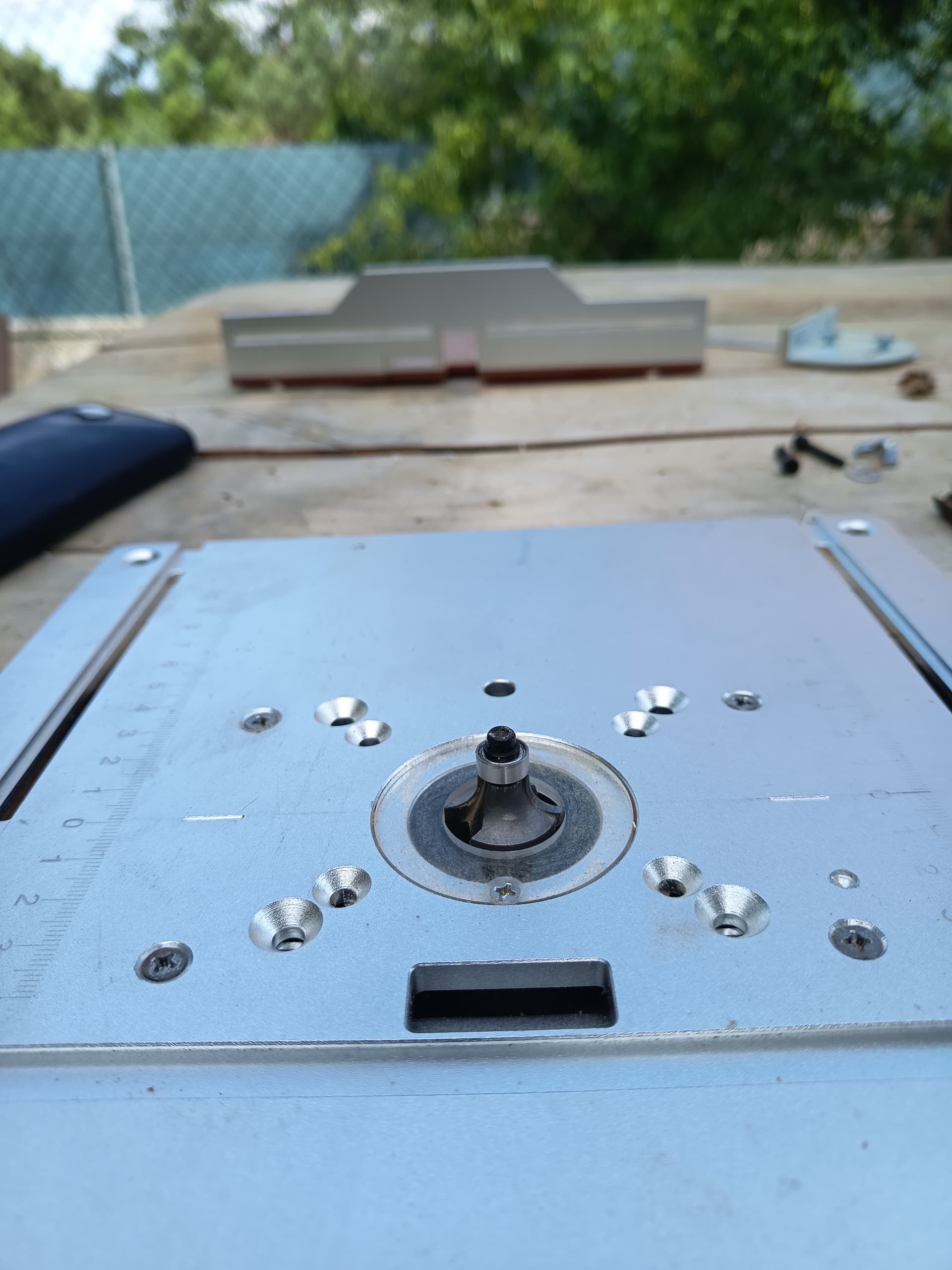

Sigo con mis movidas…Como no queria mecanizar la barra lateral he optado por quitarsela y trabajar con el cojinete superior de la fresa (que para eso esta tambien), y el tema del orificio en la pieza de metraquilato solucion a lo facil, he subido la fresa hasta que lo ha perforado a la medida y problema resuelto. He regulado la altura de la fresa para que quede justo a ras con la forma de desbaste para que no me añada un escalon por subirla mas arriba (algo que vi en youtube), asi hará exactamente el rebaje que ha de hacer en toda su longitud dando como resultado esto que he hecho en un trozo sobrante del mismo tipo de madera para hacer pruebas, me gusta el resultado, luego le pasare una lija fina de 240 para afinar el canto y listos:
Ahora tengo una duda: deberia fresar todos los cantos de todo el despiece? O los cantos superiores donde va a ir apoyado el tablero mejor dejarlos sin fresar ![]()
Al final opté por fresar todos los cantos, no se si es lo adecuado pero parece que se consigue un poco de proteccion en las piezas al hacerlo.
