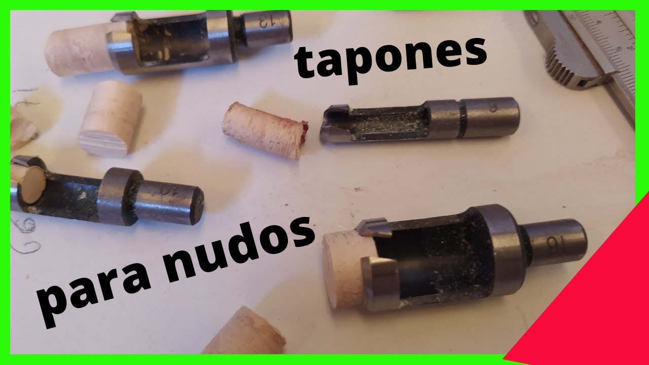

O usar unas “brocas para hacer tapones”, podria ser otra opcion
yo no las he usado nunca, pero podria ser otra opcion. haces los “tapones” con retales de madera, yo usaria una mas oscura para darle un toque distinto… hay bastantes videos donde puedes ver como funcionan, te dejo el primero que me he encontrado…
