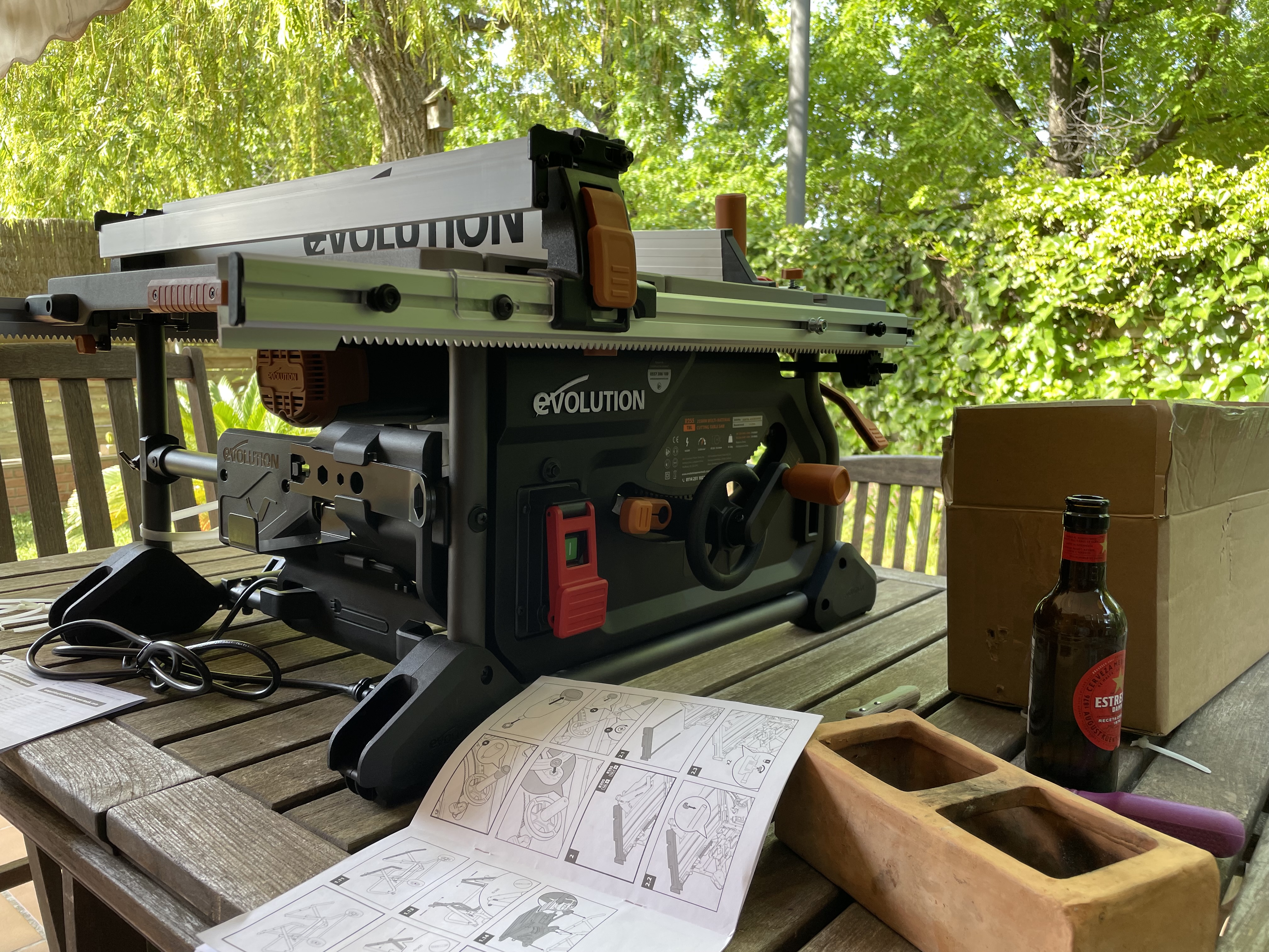

Ya ha llegado. Me ha dado tiempo solo de montarlas y hacer unos ajustes básicos y un par de pruebas.
La pinta es espléndida. He revisado niveles en ka mesa y toqueteado la guía y quedo sorprendido de ka calidad por ese precio.
Otra cosa que me ha sorprendido en positivo es el arranque. Es la sencilla, pero el arranque es moderado, sin sobresaltos ni vibraciones.
Estoy encantado. A ver con el tiempo y más pruebas.

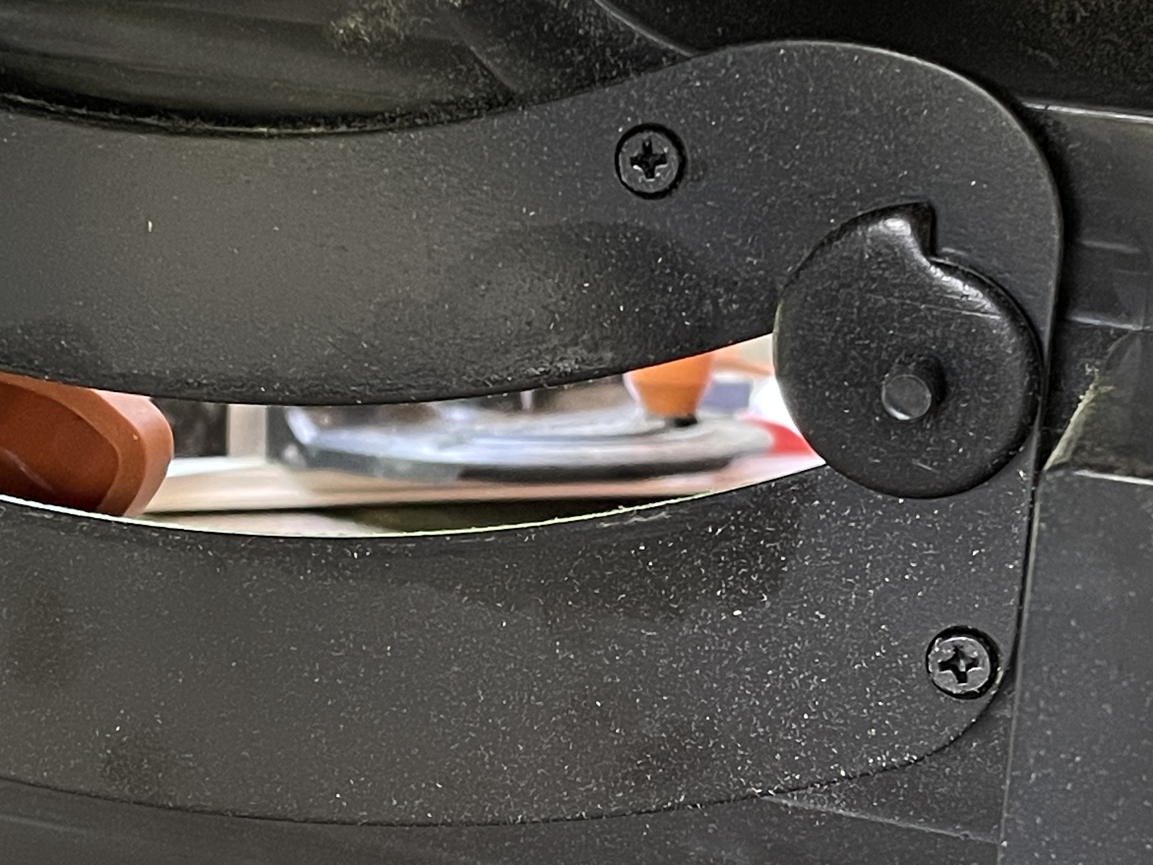

De momento lo único que no me ha gustado es el
sistema para ajustar los topes de la cremallera del ángulo de 45gradios. Es una pieza que mientras aprietas su tornillo es fácil que se mueva un poco … y vuelta a empezar. Supongo que una vez ajustada poco o nada habrá que volver sobre ella. Vista desde dentro:

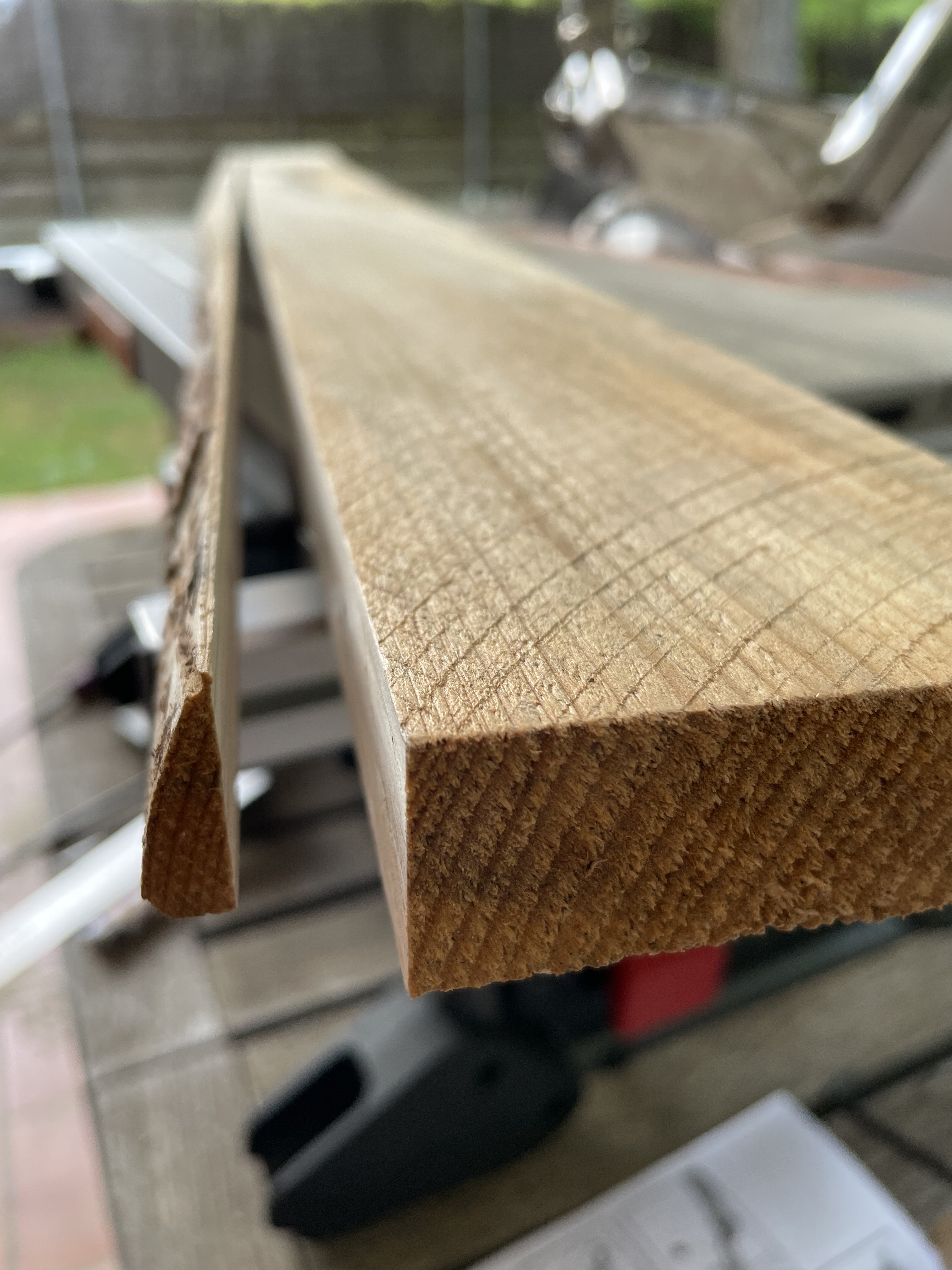

Un corte:

Siempre se agradecen los consejos, más si son de seguridad. Pero por si hay alguna duda, la foto con la birra y las dos siguientes son del desempaquetado y montaje (se ve la máquina desenchufada y alguna brida sin quitar :x:).
La foto con el “corte”, a pesar del desenfoque del fondo, en la parte superior derecha se observa tanto el protector como la cuchilla separadora. No sea que coja fama de loco :crazy_face:
