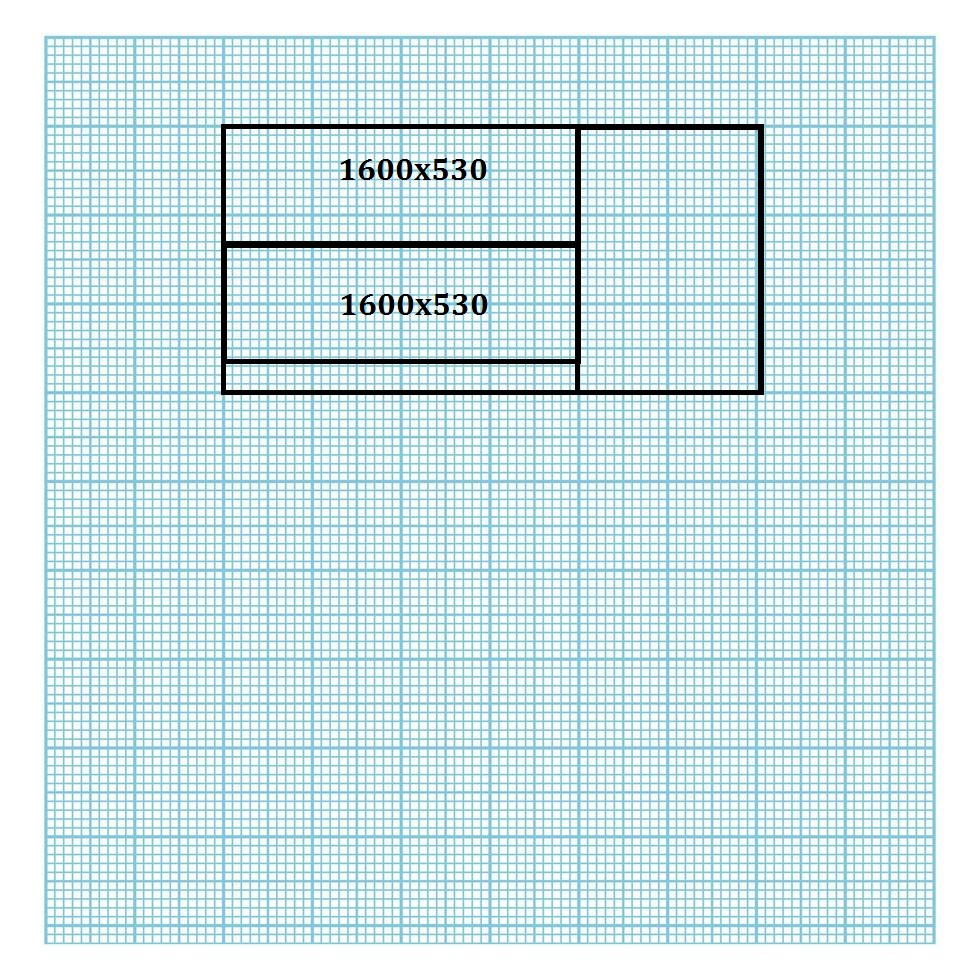

Pensaba que estaba cerrado el tema aun, ahora vi que ya esta de nuevo abierto, ya tengo la estructura del banco acabada, ahora me faltará ponerle un sobre arriba y otro abajo con tablero mdf o dm (es lo mismo?) pero para transportarlo necesito que me hagan 3 cortes porque me interesa un tablero de 2440 x 1200 x 19 para sacar los dos largos de 1600 y poder transportarlo en el coche, el sobrante seguramente lo utilice para hacer una cajonera central debajo o quizas una extension de superficie para fijar la fresadora y la caladora invertida, ya voy viendo.
Mi idea es adquirirlo en un lugar como leroy merlin por lo del corte gratis pero serian 3 cortes, no se si colará…en otros sitios te cobran el corte a metro lineal y creo que algun otro tambien te hacen el corte gratis pero no recuerdo si lo vi en Bauhaus o brico depot, el caso es que no supere mas de 60 euros el tablero cortado, ideas?

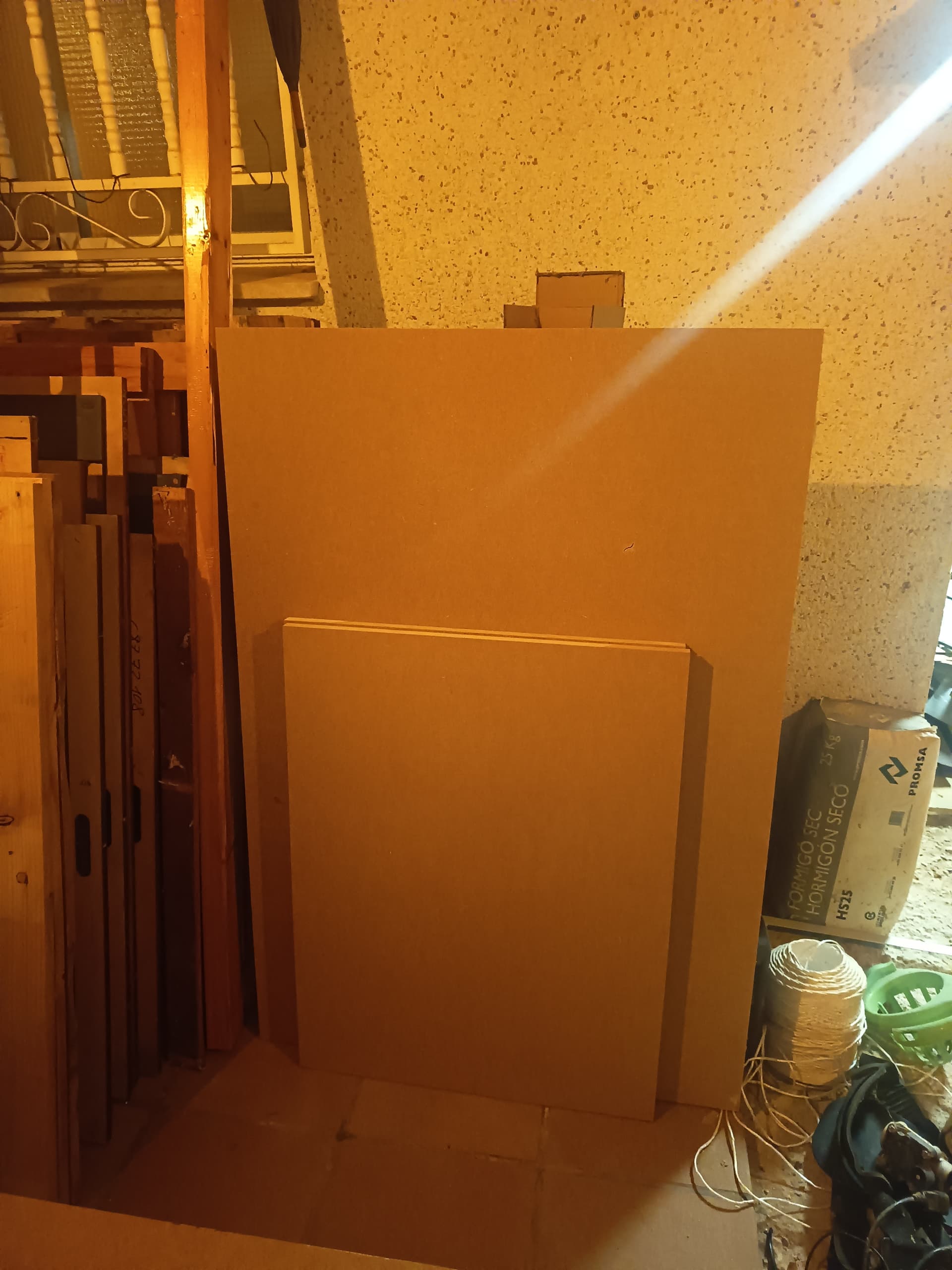

Buenas de nuevo, ya consegui en leroy merlin un tablero para las tapas superior e inferior, escogí un tablero de MDF de 19mm medidas 2440 x 1220, creia que solo entraba un corte gratis pero el chico de la seccion de cortes me dijo que los que necesite, asi que aproveché y corté los dos sobres y el sobrante que utilizaré para el nivel de sierra o bien para cajones, el precio lo he encontrado bastante bien, unos 50 euros, la tapa superior es una pieza, la de debajo son dos piezas para poderla introducir a la que le realizaré las muescas en las esquinas para las patas y con el corte al centro que disimularé con una cajonera central para guardar accesorios.
Por cierto, no se de donde me salia que el ancho era 530, era justo la mitad longitudinal del tablero, 610, me ha ido por los pelos, menos mal que volvi a medir antes de ir a comprarlo

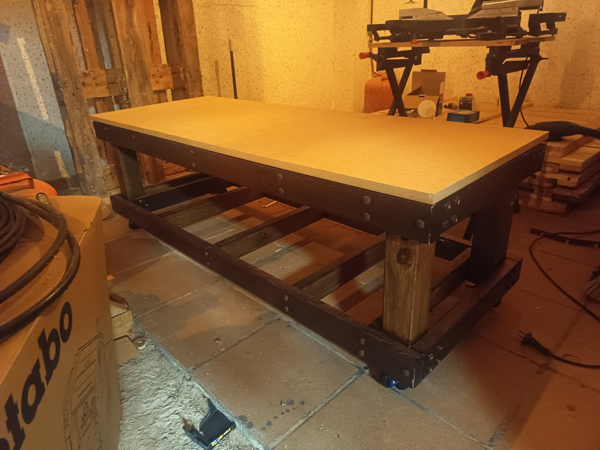

Voy a darle el mismo Lasur que le he dado a la estructura para que quede uniforme y ya ire contando mis progresos, añado unas fotos:
Ahora por la noche han quedado refatal las fotos, mañana las sustituiré por otras que se vea de dia mejor

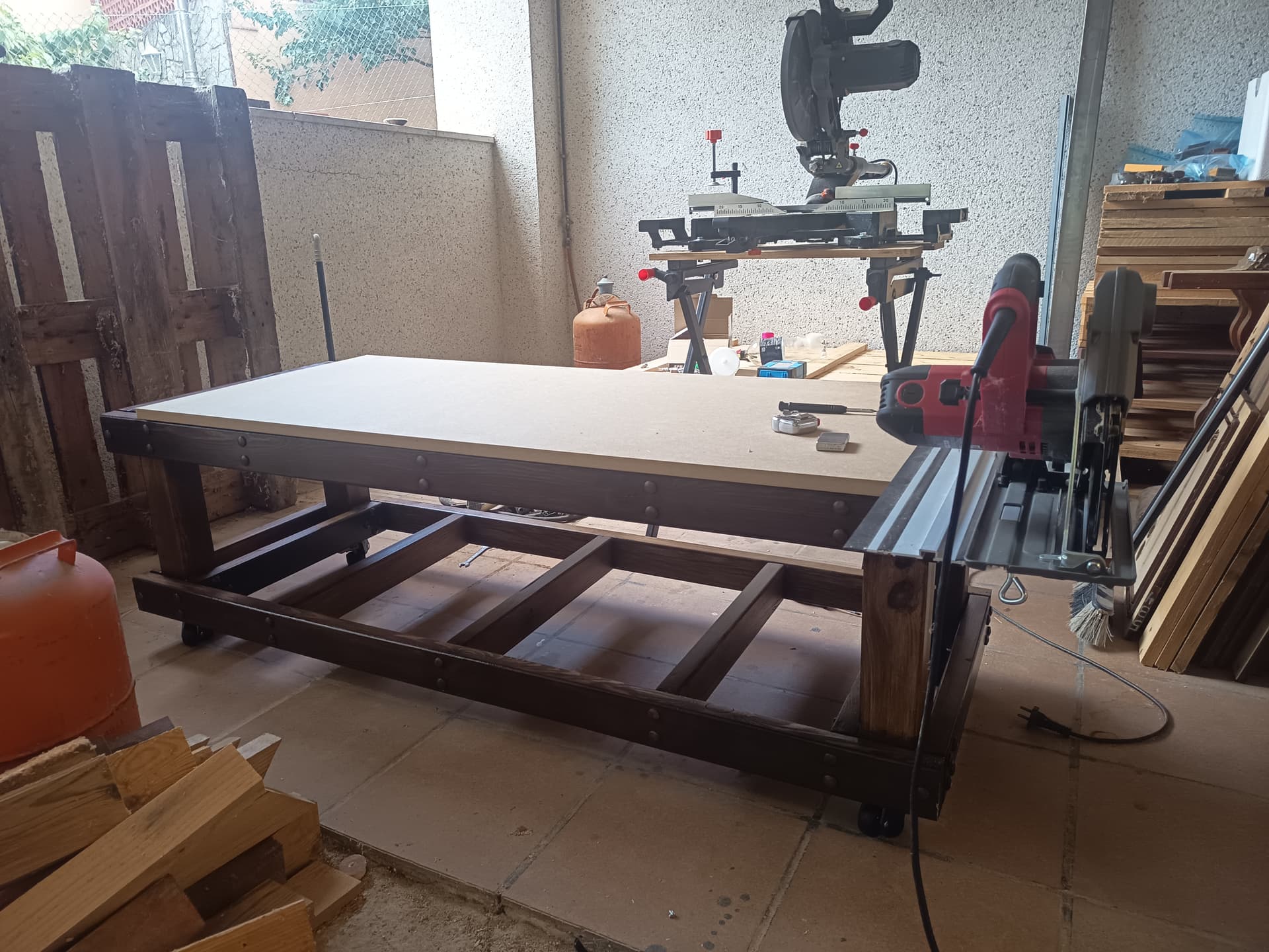

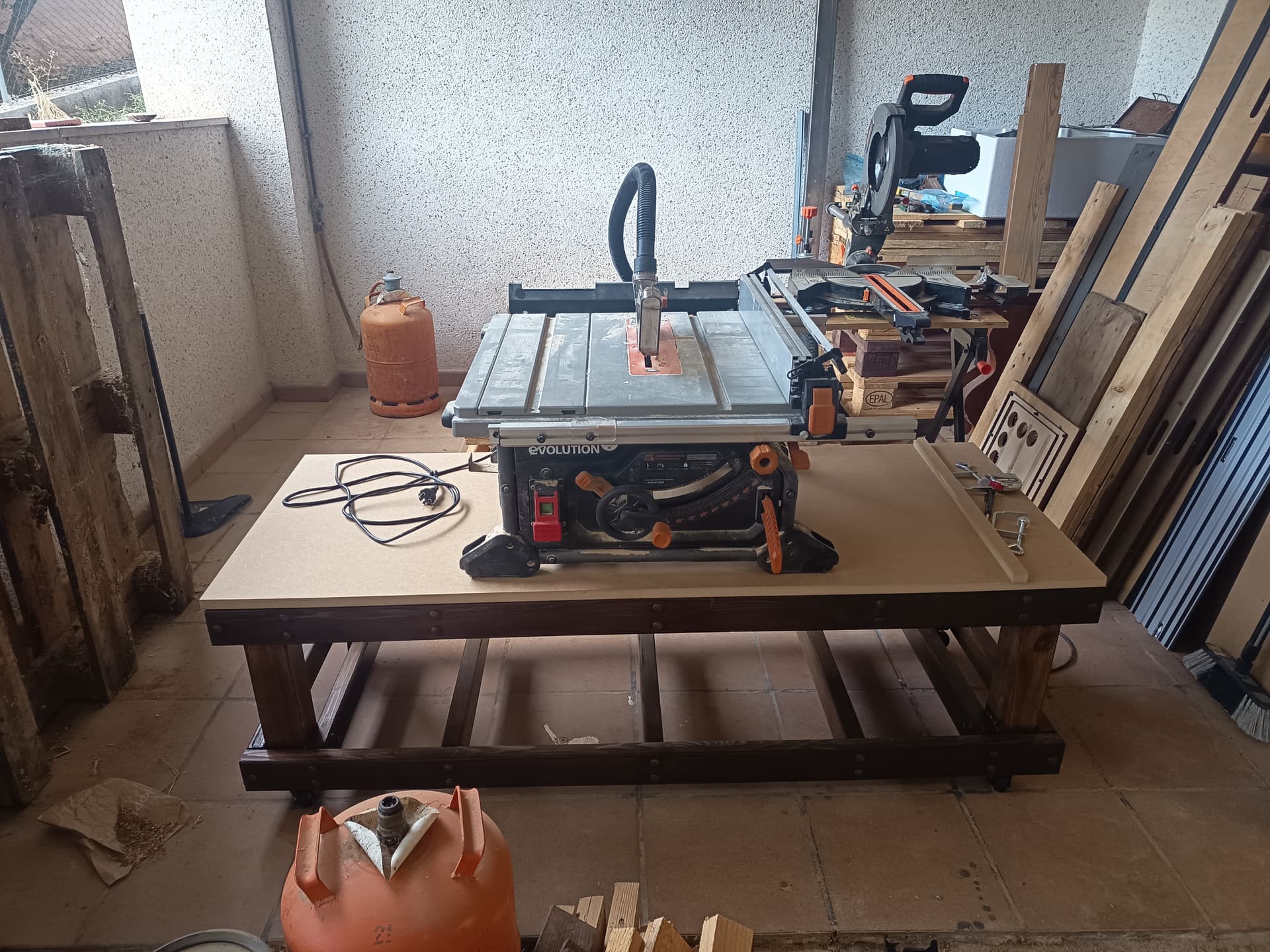

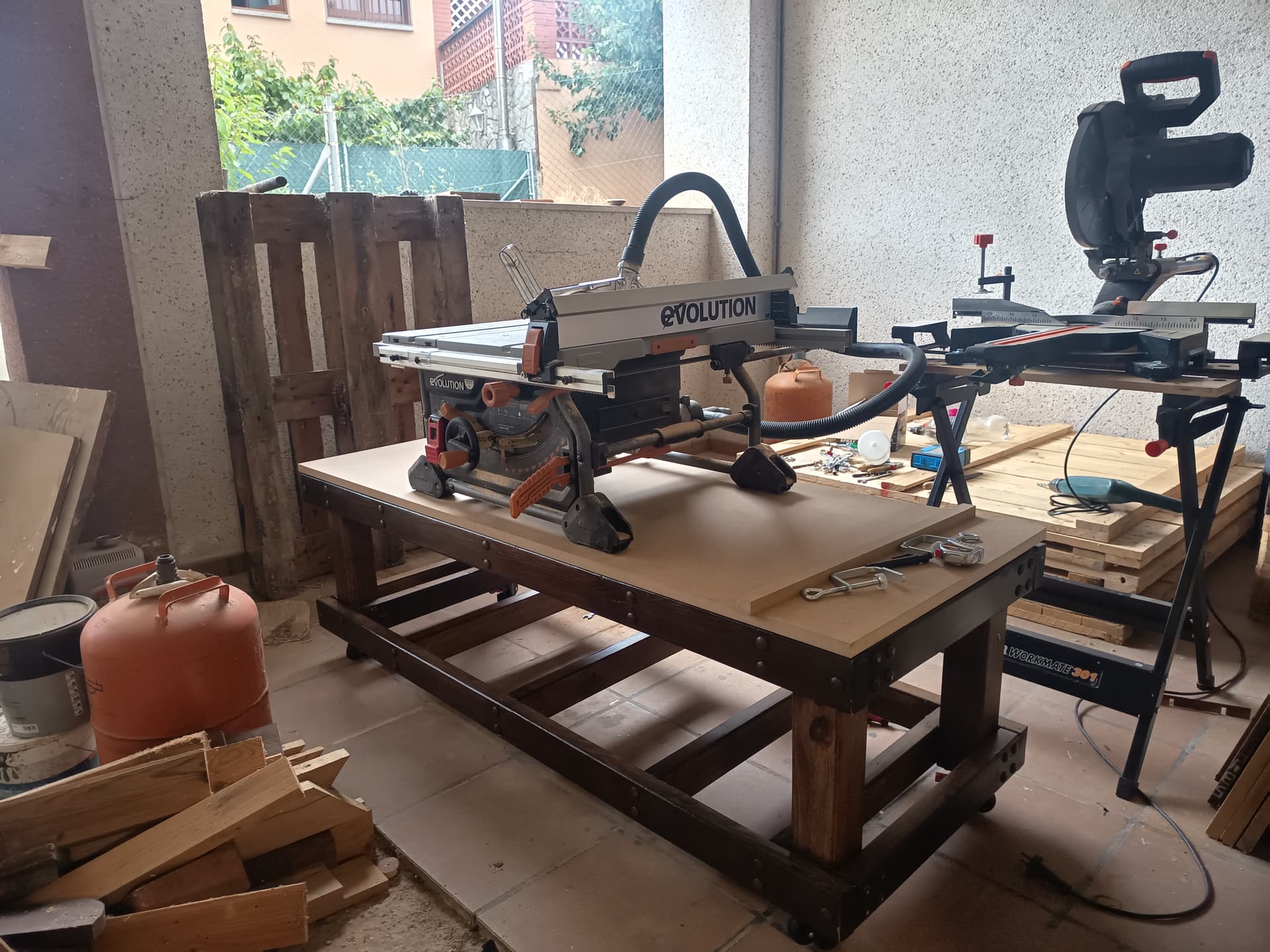

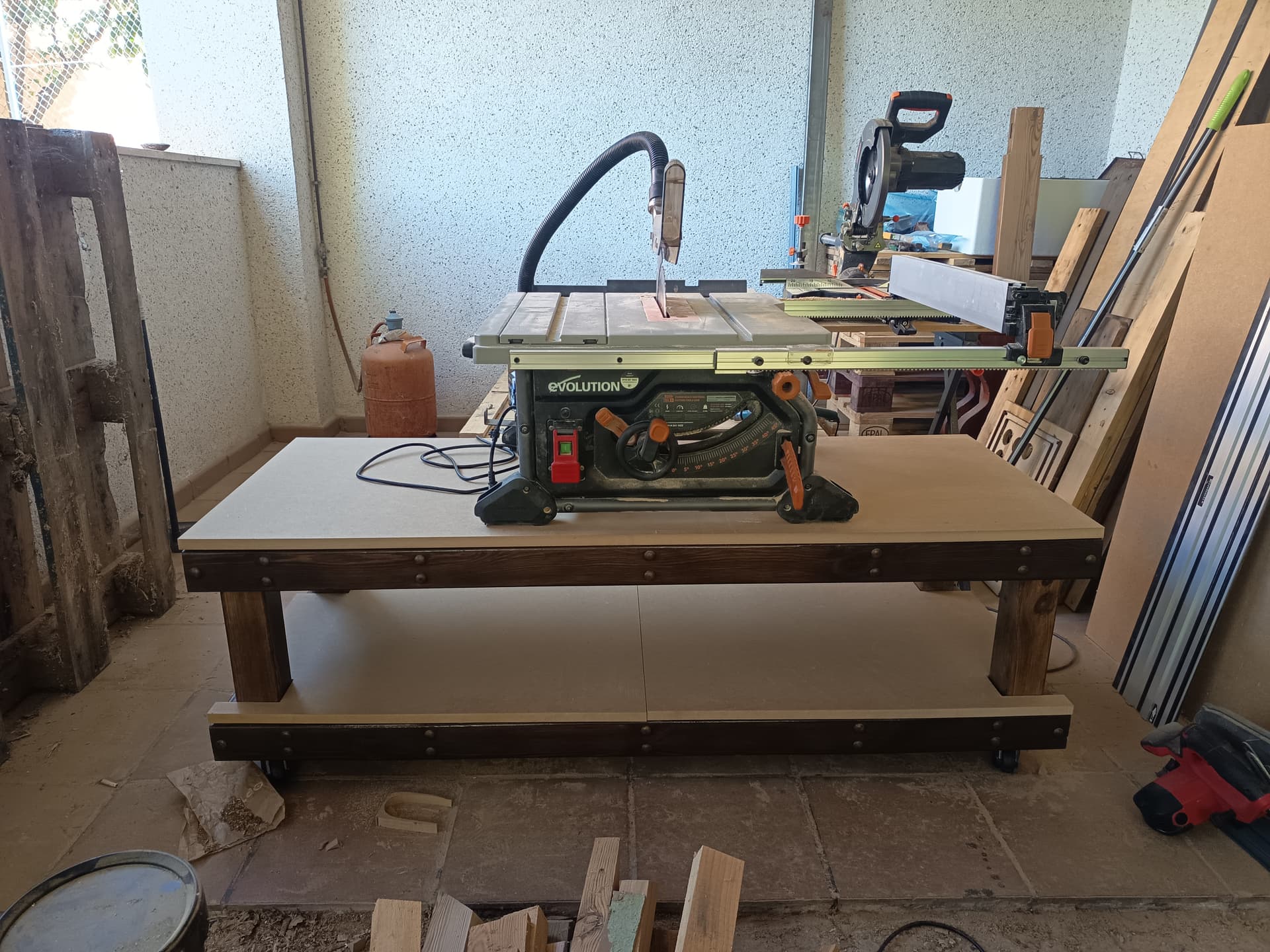

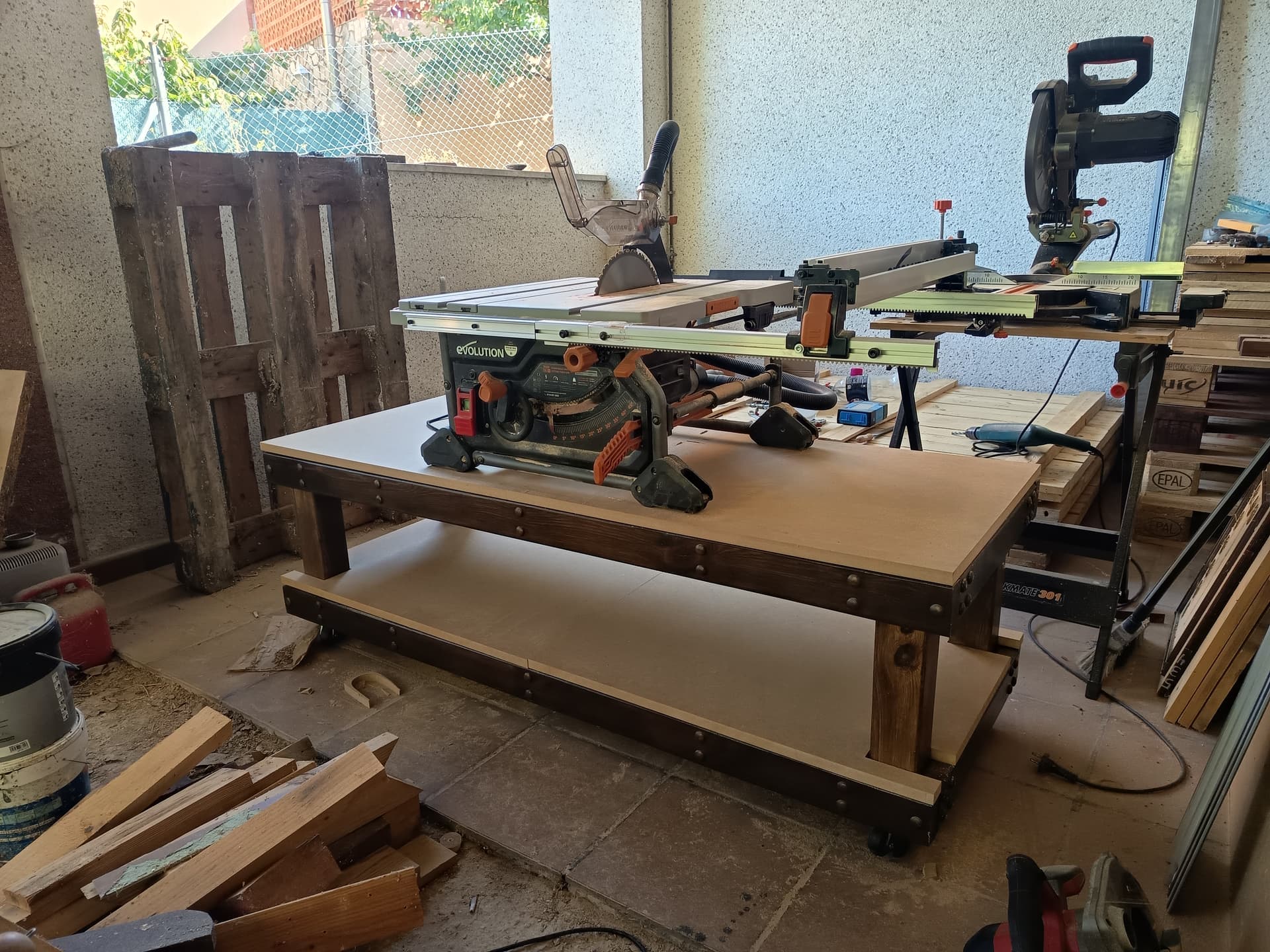

Añado alguna foto mas, he cortado 3 cm sobrantes del largo de la tapa superior con la circular con guia y he probado a ver que tal queda sobre el banco la sierra de mesa, ya va teniendo forma:
Supongo que alguien comentará algo por el tema de las bombonas de butano, soy consciente de que no es compatible una cosa con otra, he de buscarle una solucion a eso, de momento es un lugar provisional de trabajo
Hola @Nacho,
En mi opinión efectivamente tienes un riesgo con esas dos bombonas al lado de las dos máquinas. Si por una casualidad remota, pero posible estás cortando y salta una chispa y va a parar precisamente a una de las dos bombonas… Chispun :fire::fire::fire:
Yo en tu lugar, como mínimo y si piensas trabajar juntos a ellas, haría un mueble para meterlas dentro de el y aislar todo lo posible el riesgo que tienes con ellas.
Pero lo ideal es trabajar en un lugar donde las mismas no las tengas presentes.
Una pregunta, la circular con la guía que se ve en la foto está apoyada sin más, no? Si no me da la impresión que está colocada al revés
Hola @Daniel14, la circular esta en la guia colocada, en su posicion de corte a 90º, es ancha y tiene dos posiciones, la de la derecha que es para cortes a 90º y la de la izquierda para cortes a 45º, pongo enlace de la circular y de las guias:

Gracias por el consejo @Janema, las sierras electricas (la circular, la telescopica y la sierra de mesa), no las he usado en ese lugar, lo he movido todo ahi porque estoy de zafarrancho :sweat_smile: de momento trabajo dentro del garaje y eso es un porche parcialmente cerrado que uso de almacen de materiales. El dia que ponga un suelo de hormigon pulido ahi posiblemente traslade la zona taller ahi pero de momento lo hago todo dentro aunque tengo menos espacio y cambiaré la ubicacion de la bombona a otra zona.

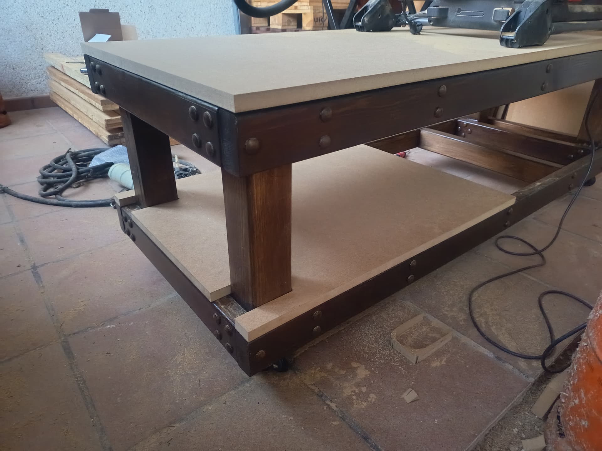

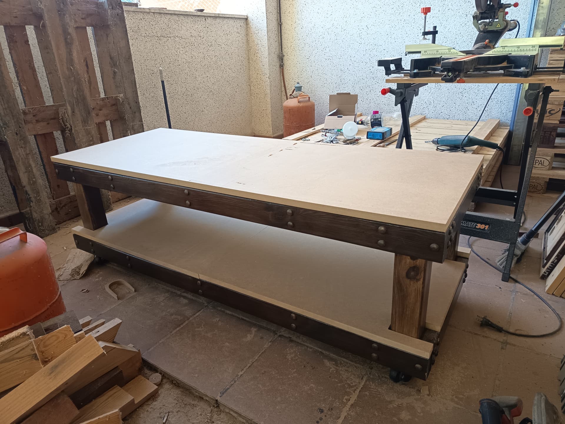

Ya le he hecho los cortes de las patas para poder introducir una de las mitades del tablero de debajo, queda un poco “asi…”, no se si enconlarle un trozo del mismo material al hueco que queda tras liberar las patas, lo he realizado con sierra de calar, se ha comportado dentro de lo que cabe con el mdf, solo unos retoques con lima y encaja perfecto, mañana mas.
Ahh, no sabía que esa guía tenía dos posiciones jaja la estuve mirando para comprar pero no me fijé en eso
Bueno, ya va tomando forma, ya estan las dos tapas, inferior y superior, le haré un parche de MDF para el corte en U de las patas, barnizar, encolar y atornillar, que ya quiero atacar el piso supieror para añadirle la fresadora y la caladora y abajo cajoneras con el MDF sobrante y posiblemente me falte para acabarlo pero estoy contento con mi banco a pesar de los errores que he ido comentiendo
