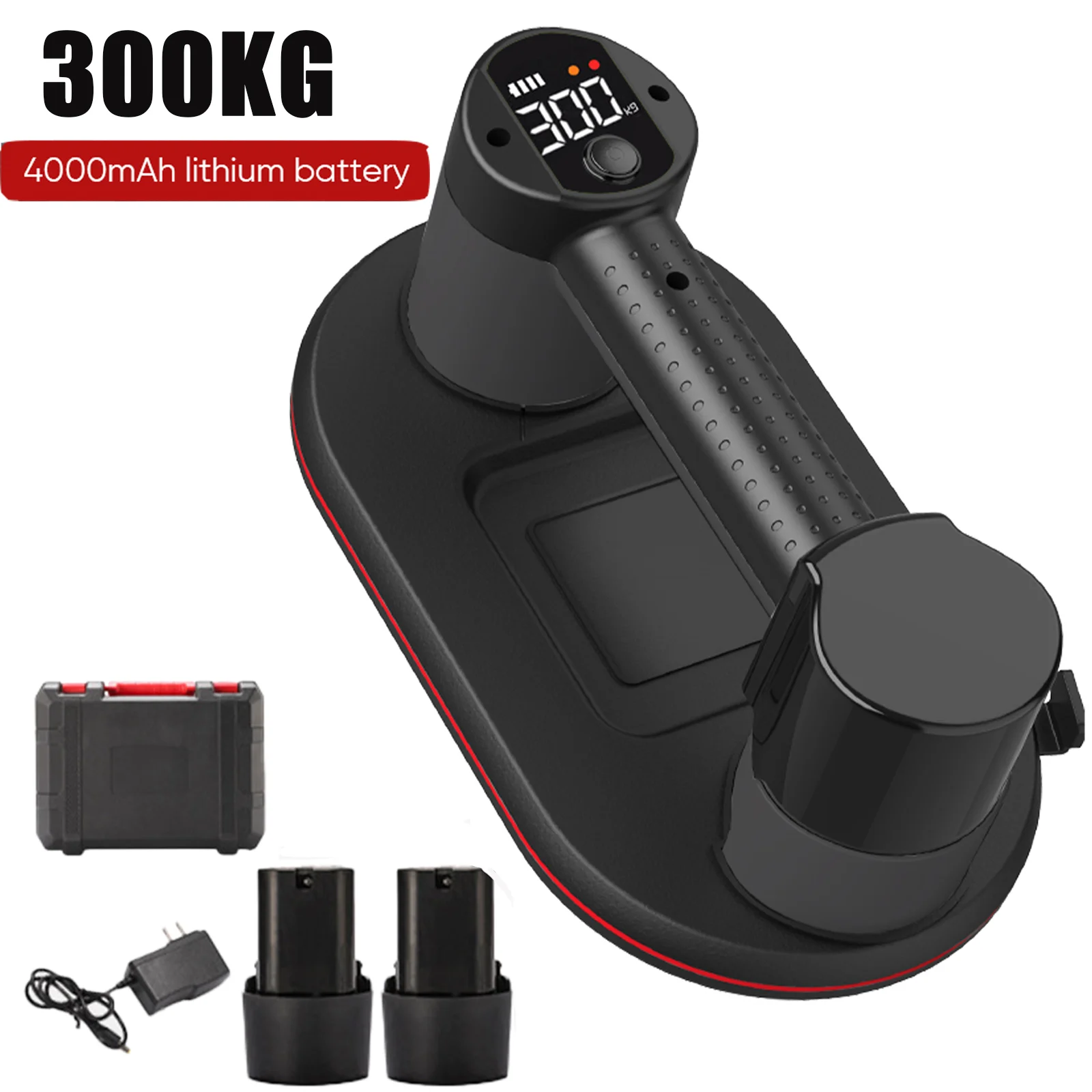

Hace unos meses compré unas ventosas previstas para colocar baldosas en AE, que comparti aqui. .
Je viens de trouver ça sur AliExpress :
Grande ventouse électrique sous vide, charge de 300KG, affichage intelligent robuste, lève-carreaux en verre, ventouse sous vide 4000mAh, outil de levage
Despues de usarlas para varias cosas puedo confirmar que, agarran de cojones, es casi imposible que resbalen, incluso en material poroso. Dm, aglomerado, madera un min cepillada, y melaminado ni te cuento. Tuve que mover unos muebles que no abarcaba con los brazos y fue como si estuvieran atornilladas.
El único punto debil es con placas flexibles, al doblarse se despegan (pero eso es igual con todas las plataformas de vacío) .
Y justamente pensaba comprar otro par de ellas para montarlas al reves en mi banco para lo que tu dices. Pasamos mas tiempo poniéndo y quitando sargentos incluso rápidos, môlestos que galleteando, domino, turillones, canteando etc tc..
El boton esta en el extremo del manillar y es un pulsador normal, on / off con dejandolo a 20 o 25 del borde de la mesa, al cabo de unos dias mi mano ira sola. La batteria aguanta mucho, mas que una atornilladora, no es energivora.

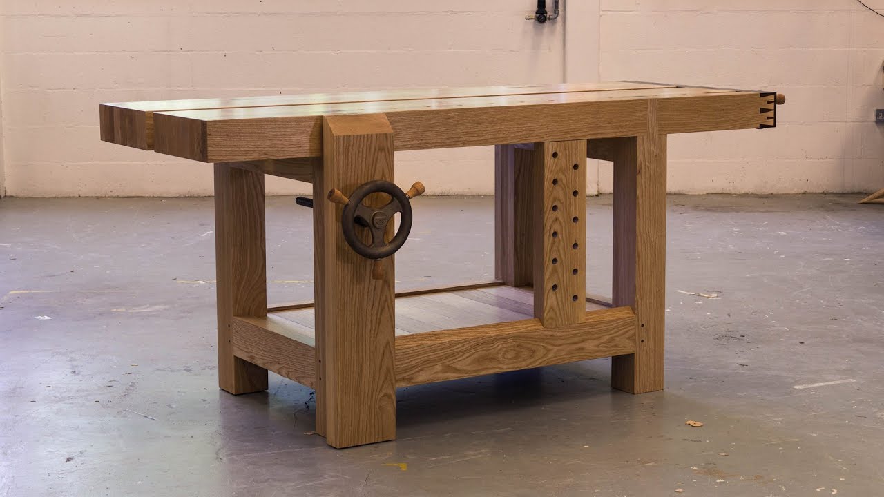

Os dejo un vídeo resumen de la construcción de un banco roubo sin almacenamiento. En el mismo canal hay una serie de vídeos con la construcción detallada.
El vídeo anterior es de hace 9 años. Podéis ver en el canal vídeos más recientes donde se ve el estado del banco. Lleno de marcas, pero en perfecto estado de uso.
