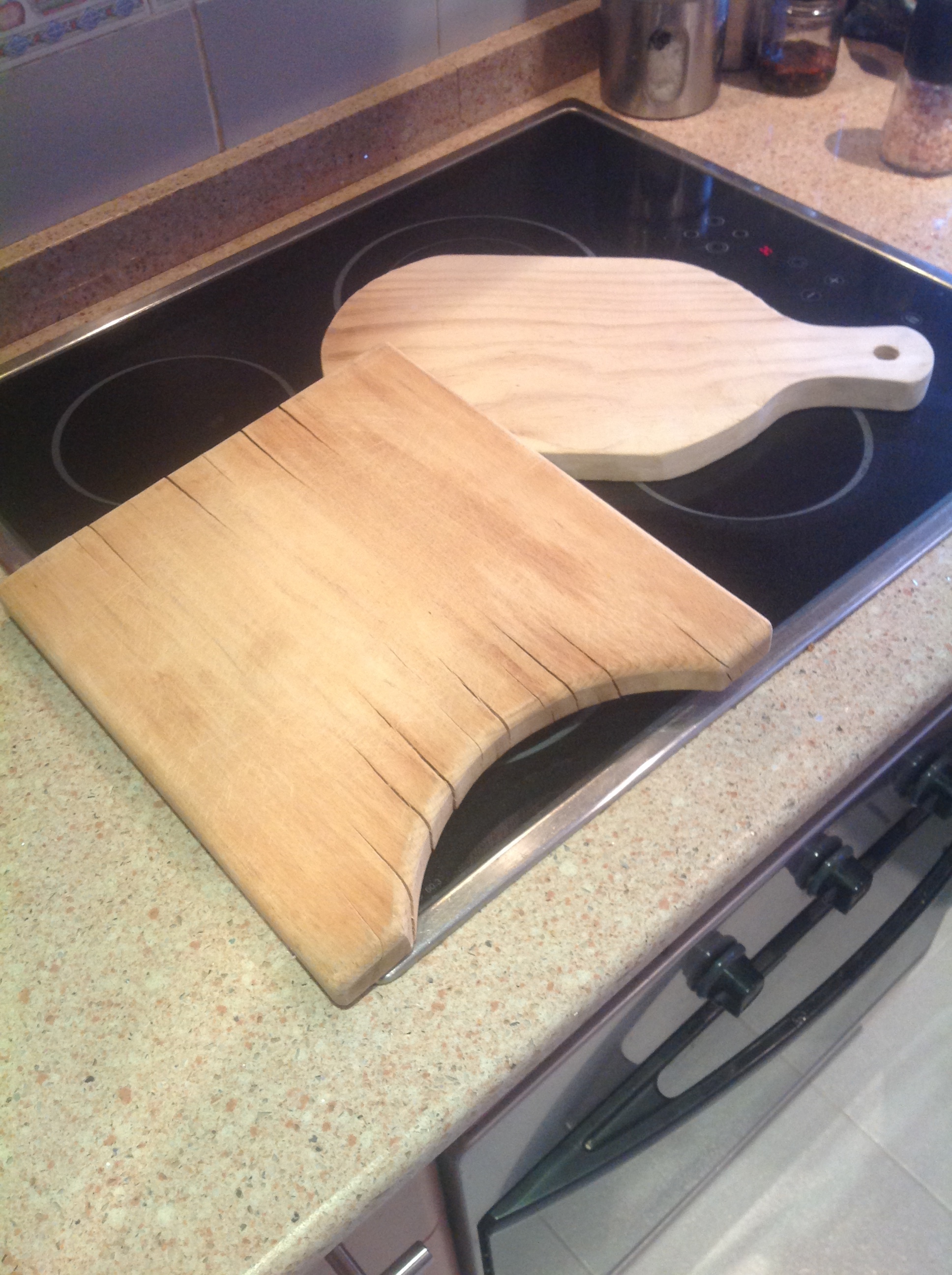

Tenemos en la cocina una tabla de pino amarillo que hemos usado durante 11 años de frecuentemente está puesto en la máquina de lavaplatos. No hay ni una grieta. Mientras que una de haya que hice yo esta en mal condición.

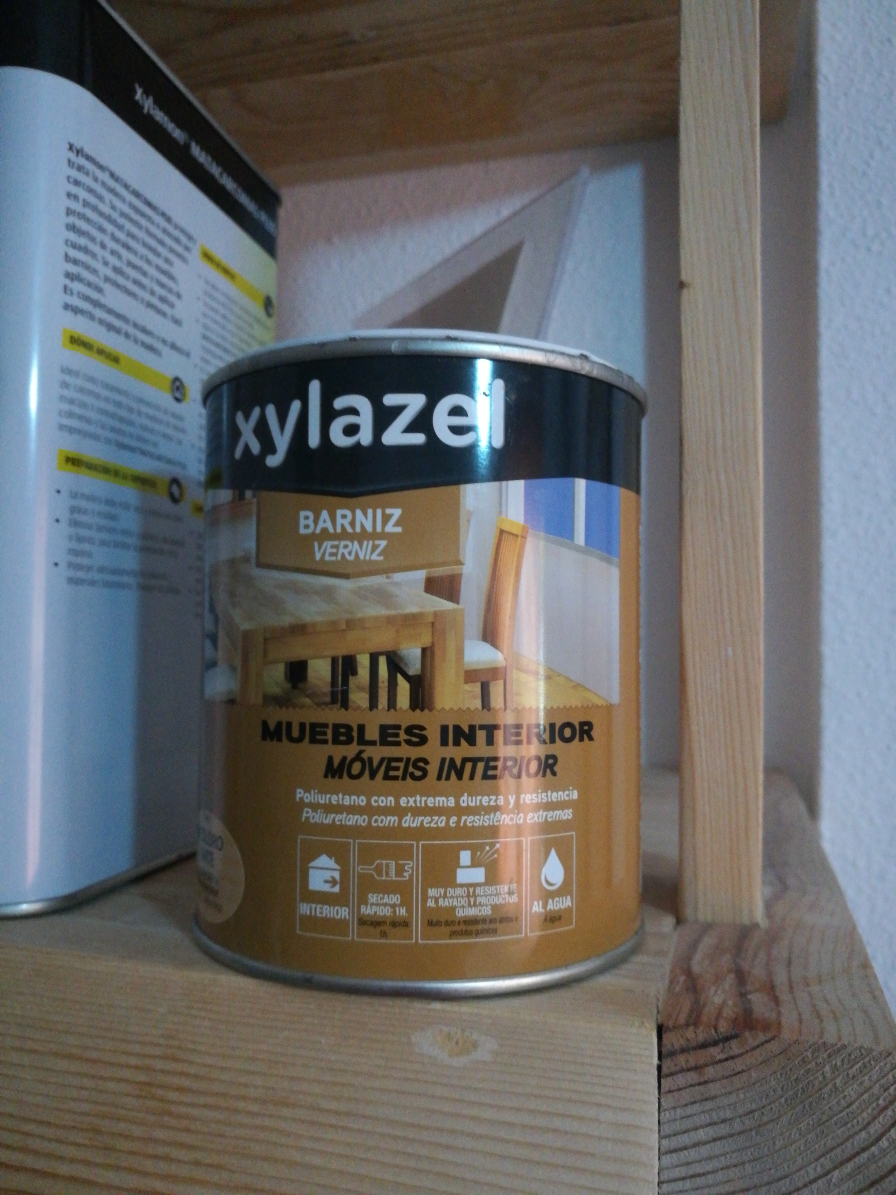

Buenas a todos y gracias por las respuestas, la verdad es que pino vulgaris tablerus y lavavajillas como que no lo veo pero,… el cliente manda. Lo unico que he podido ver es un acabado poliuretano al agua y que aguanta químicos, así que a ver. Problemas sanitarios no tendrá puesto que utiliza siempre papel de estraza encima de la tabla para poner comida. Esto es una de esas cosas que solo el tiempo aclarará, pero si funciona ya os contaré. Gracias

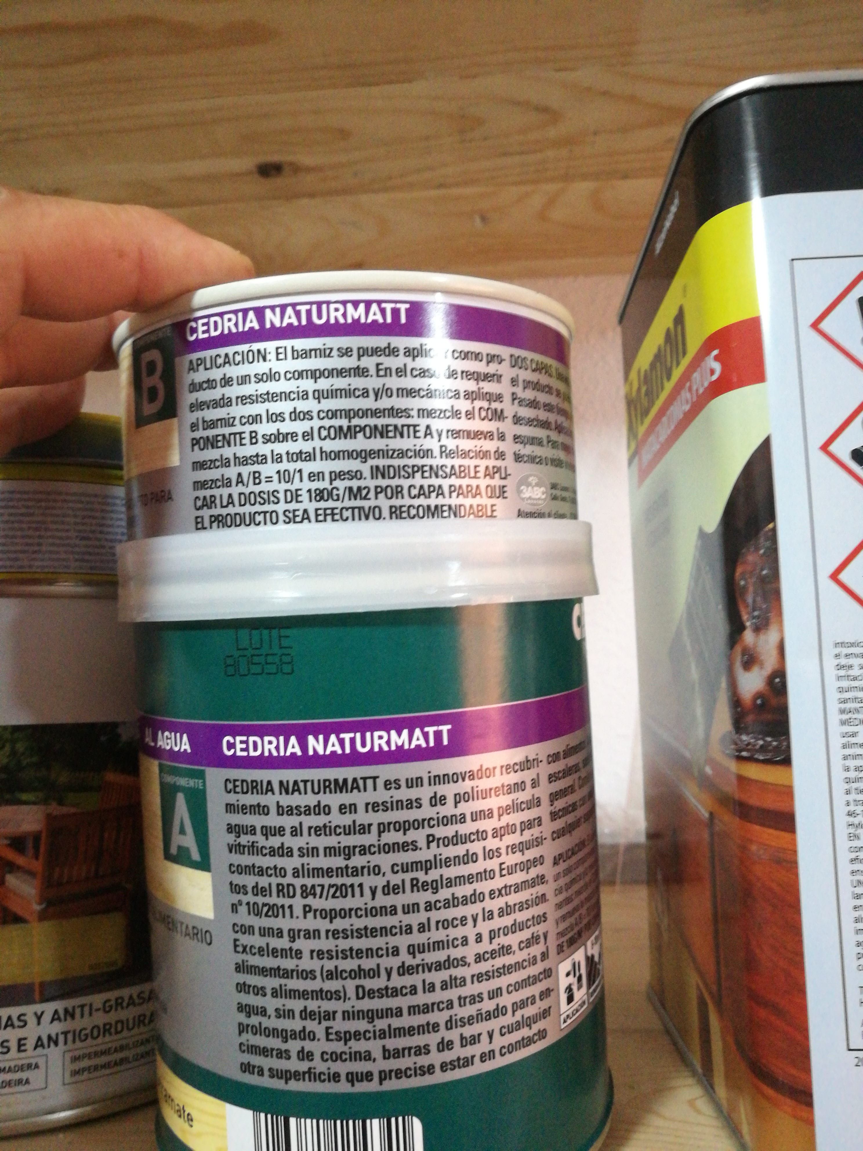

Gracias a todos por las respuestas y perdonar la tardanza en escribir yo, semanas ajetreadas, ya sabeis. Pues de momento no ha habido pegas con el acabado que le di.

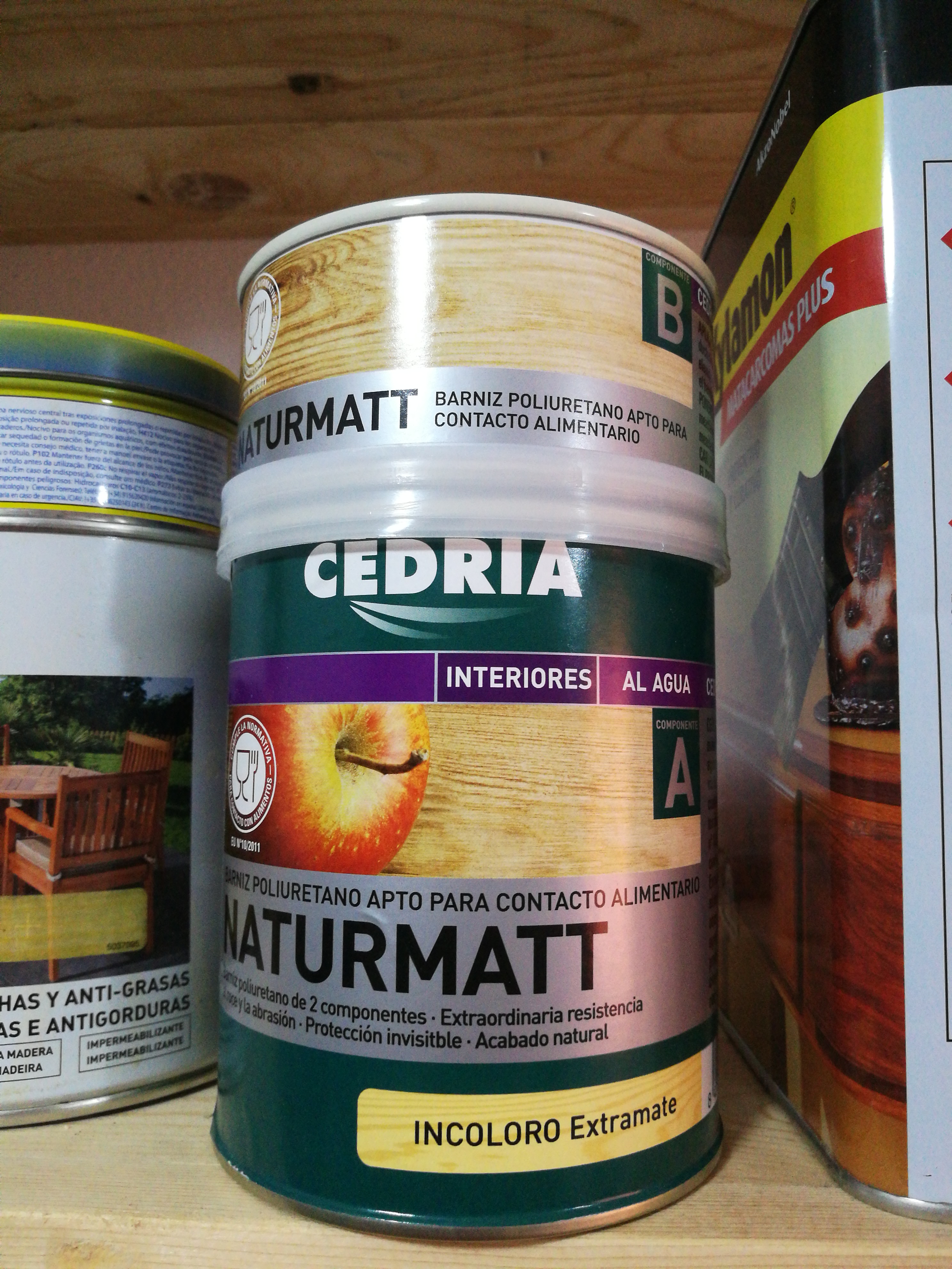

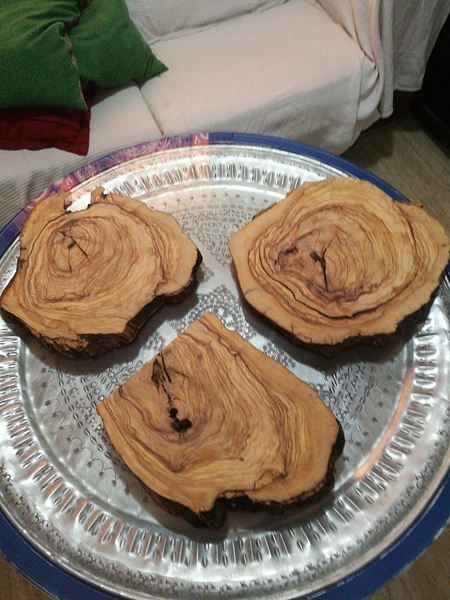

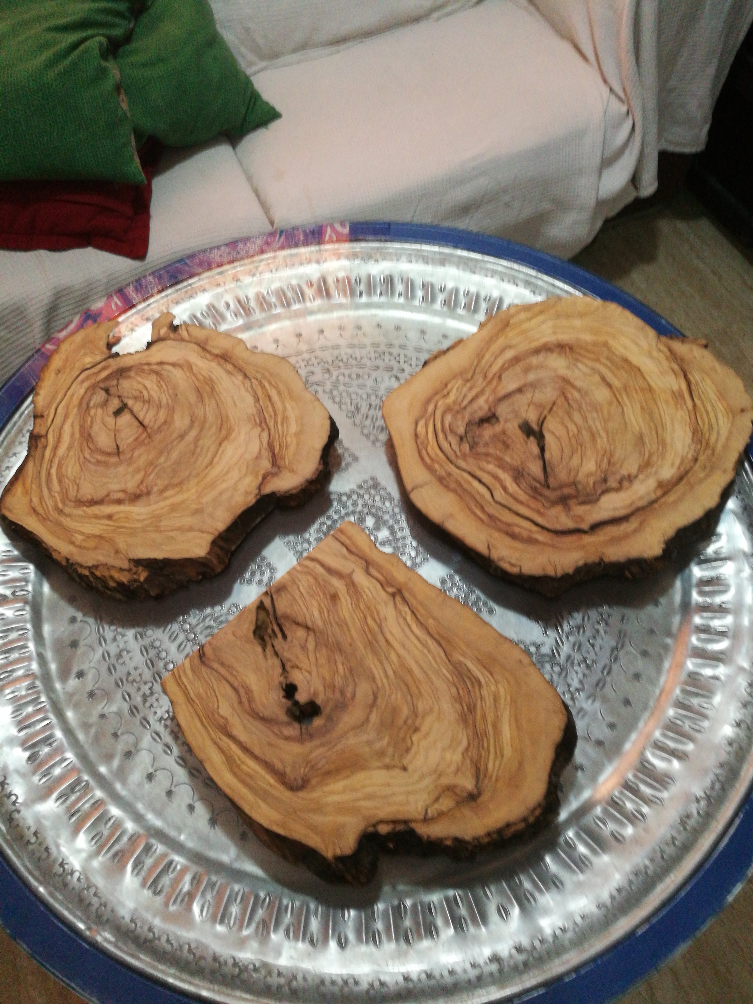

Y por otro lado encontré también un barniz certificado para uso alimentario que me ha venido muy bien en el tema de las tablas de olivo de madera. No amarillea y la verdad es que queda bastante bien
Eso si es caro, unos 28 € 750ml
Muy interesante jad , gracias!!
¿Y has probado ya qué tal va con el lavavajillas? Lo que pone en el bote yo creo que es cierto para cualquier poliuretano una vez curado
