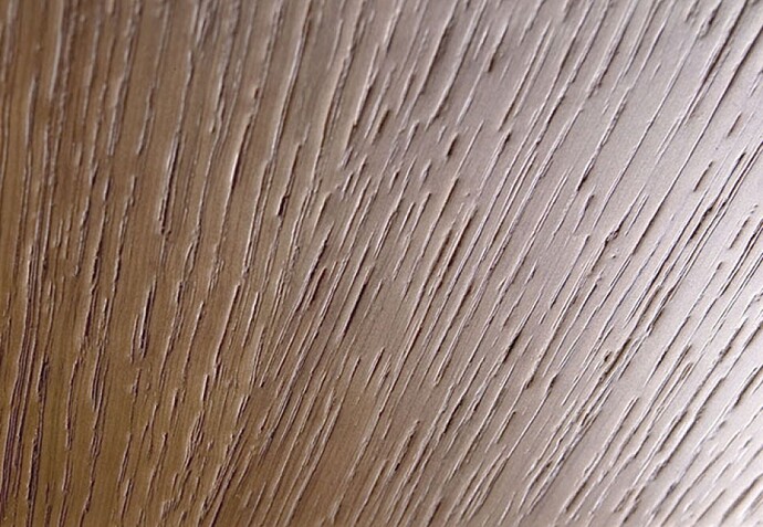

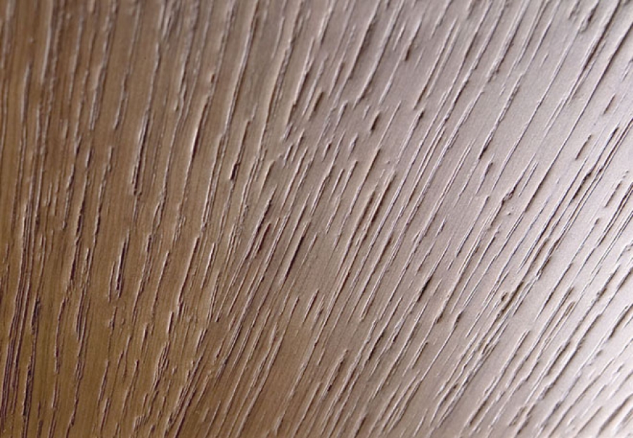

Vamos por partes, la madera tiene veta, fibra (hilo) y poro. El poro son los pequeños agujeros no visibles a simple vista y las pequeñas grietas en su superficie. Si lijas una madera hasta llegar al grano 600 de lija taparás casi el 80% del poro. Esto es bueno en algunos casos pero no lo es cuando quieres aplicar tintes. Por lo general lijamos hasta grano 240. Bien, si luego aplicamos el barniz veremos que éste se absorbe más en unas partes que en otras. Para evitar esto es importante sellar el poro de la madera. Aquí en México usamos un sellador o fondo transparente, ustedes le llaman imprimación. Se sellan los pequeños agujeros y las pequeñas grietas, pero estas últimas no se tapan completamente. Esto le da un efecto natural pero hay personas que no les gusta (ver foto abajo) y entonces hay qué taparlas. Para eso se puede usar el tapaporos o bien dar varias manos de imprimación. También se puede aplicar el tapaporos antes de la imprimación, pero no sé si permita absorber los tintes en caso de usarlos.
Una vez sellado el poro y tapadas las grietas se lija ligeramente para quitar el exceso de imprimación en la superficie. Ese lijado no quita el material que está dentro de las grietas. A continuación se aplica el barniz y el acabado mejora muchísimo.

La madera tiene poros y tiene grano. El grano puede rebajarse mucho lijando muy fino; pero por muy fina que sea la lija el poro sigue ahí en su totalidad.
