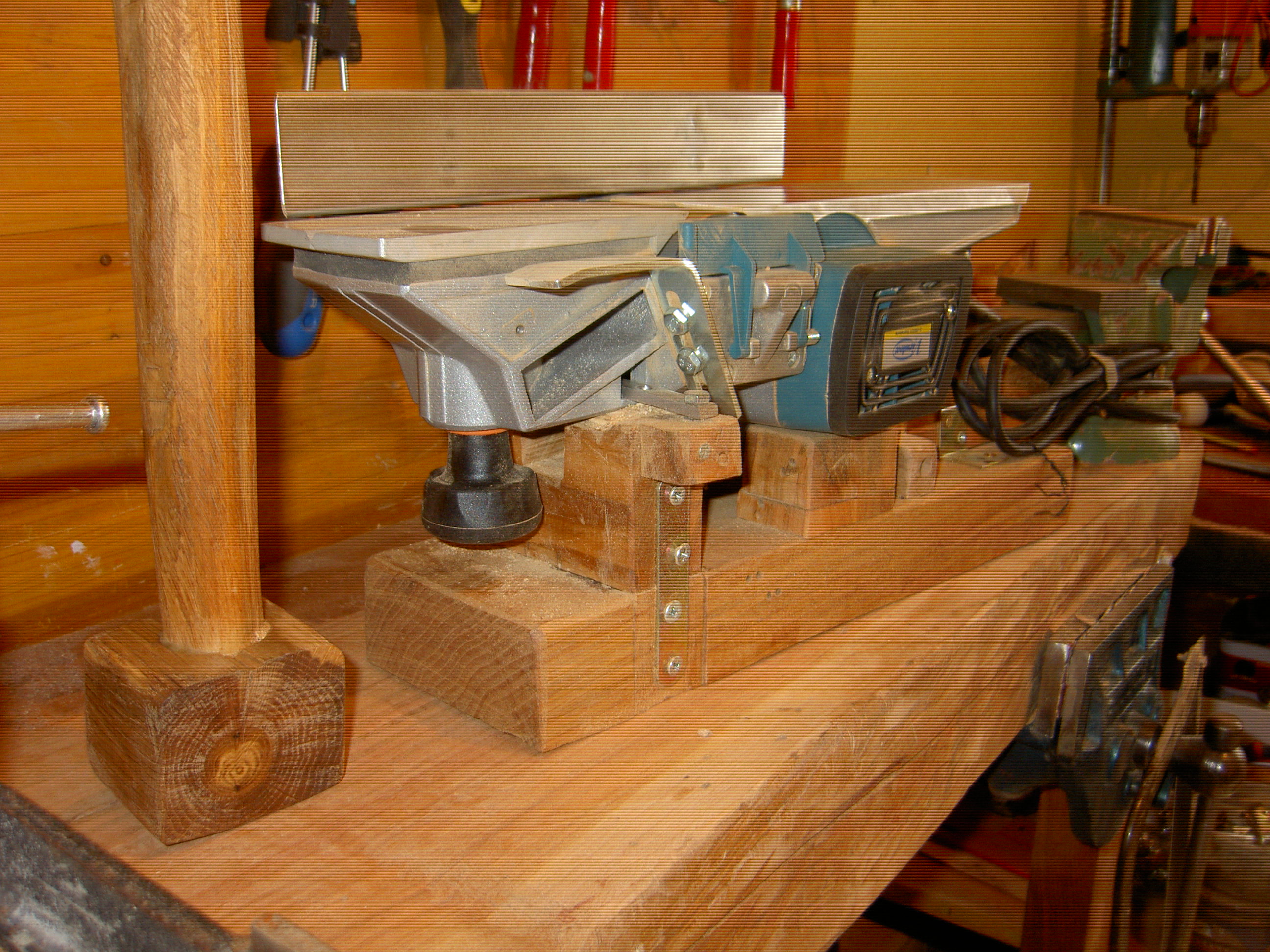

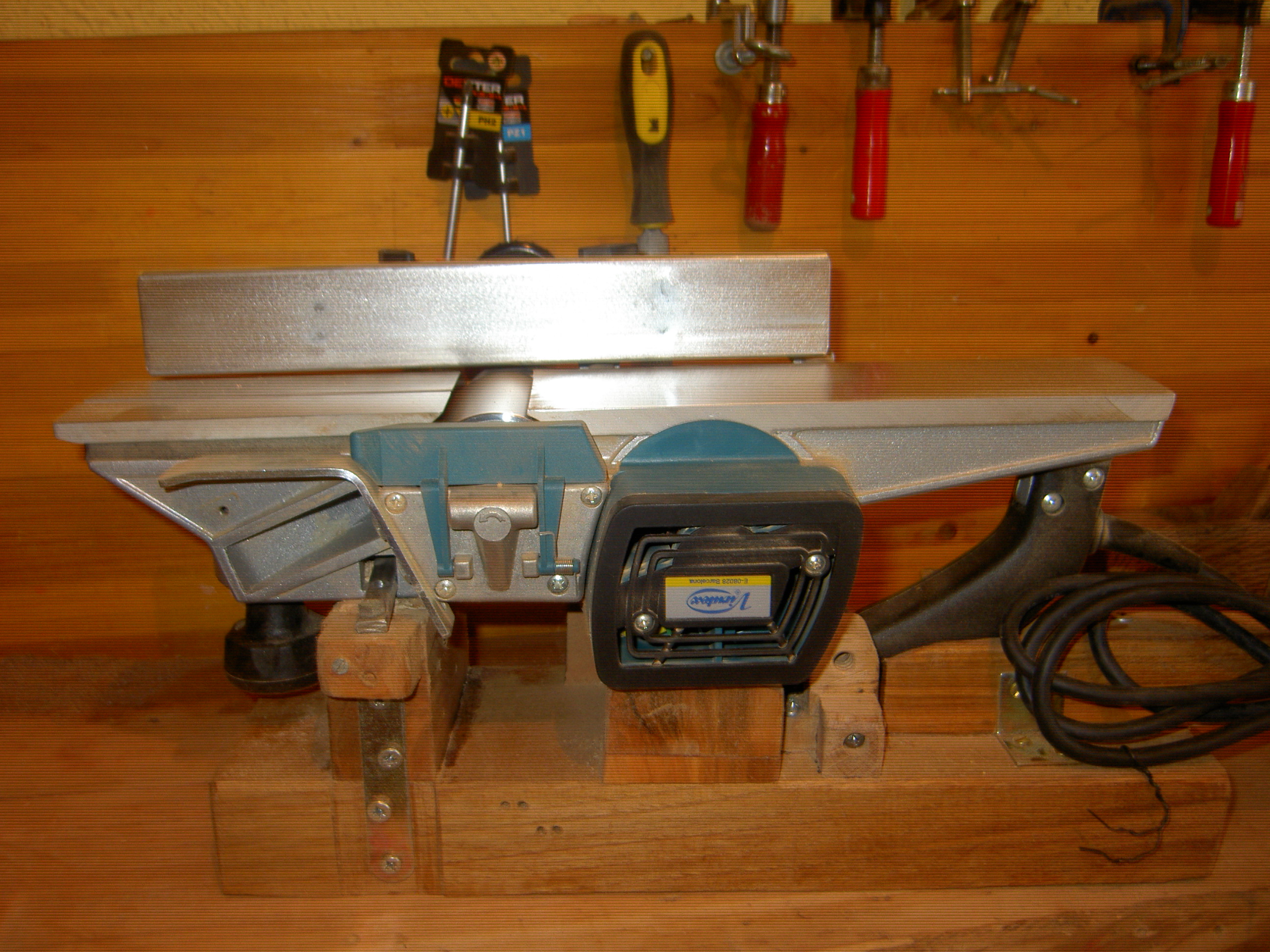

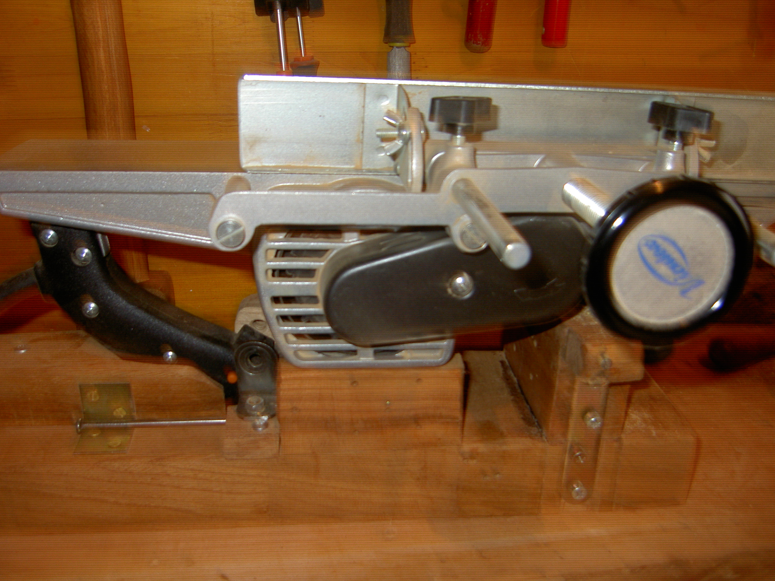

Base para cepillo
Base estacionaria hecha.

Qué bueno ese cepillo con guía incluida!! Ideal para hacerle esa base estacionaria.

Gracias muy stable esta base , y no cuesta nada . me ahorre unos 105€ tengo oportunidad de hacerme con un aspirador Virutex ASM582T que opinas ?
Pues lo acabo de mirar en la web de Virutex y me parece un aspirador ideal para trabajar con madera por sus características. El filtro es tipo M, lo cual lo hace adecuado para el polvo fino de madera y que aparte tenga sacudidor de filtro y la toma de corriente para las máquinas, lo hace caballo ganador a mi parecer.

Gracias ,lo acoplare a un cyclon que estoy haciendo , para ahorrar bolsas de papel , porque viene con una bolsa de poliester reutilizable, eso esta bien.,son casi 30€ el paquete de 10 bolsas.

Tengo el gusanillo de hacer algo por el estilo. Parece útil. Y sobre todo cómodo.
Mira, una consulta: valoraste hacer una mesa o similar con el cepillo encastrado? O directamente fuiste a por la base. Te pregunto para ir conociendo experiencias del personal; me gustaría ponerme con el cepillo cuando termine lo que tengo pendiente
Pues mira con esta base casera castaño olivo y cerezo segun las section donde van colocadas , es muy versatil ,lo puede usar donde quieras. encastrado pues en una mesa se queda donde esta, lo uso dentro o fuera en una tabla que tengo fija en la pared solo sujeto con un sargento mediano y andando.hazlo como yo y incluso lo puede fijar a cualquier mesa , que cepillo tienes porque la base para este en concreto cuesta unos 104€, la mia me salio por 4 escuadras doradas y punto.
Que modelo de cepillo tienes?
