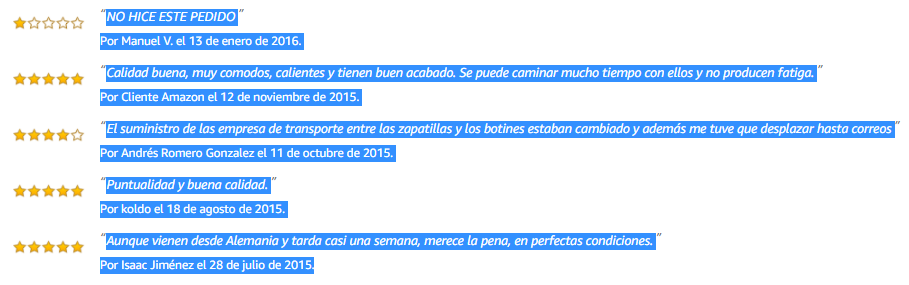

Buenas tardes. Ante todo, me presento como usario nuevo. Manuel. Muy aficionado a madera y cacharreos varios. Aunque os sigo hace tiempo me ha parecido muy interesante compartir la oferta de Amazon para la Bosh GTS 10 XC. Se encuentra ahora mismo a 500€. Por si es del interés de alguien. Yo ya he hecho lo propio :slight_smile:
No sé si es muy fiable, la verdad…
Imara-Schuhe
Escaparate de Imara-Schuhe
4.5 de un máximo de 5 estrellas 96% positivo en toda su trayectoria (24 valoraciones en total)
Impressum
Imara-Schuhe
Inh. Joachim-Christoph Bierwirth
Verdistr. 20
37154 Northeim
joachim.bierwirth@imara-schuhe.de
USt.-IdNr.: DE 287389500
Y viendo los comentarios, no parece una tienda de maquinaria:
¿Más zapatos?
ya lo he pensado también al ver la tienda. He llamado a Amazon y me dicen que en cualquier caso, si no recibo la mercancía o no es lo pedido, ellos se responsabilizan de reembolsar el dinero.
Por intentarlo…
He hecho el pedido lunes. He hecho lo mismo. No me parece serioso y quiero cancelar. Amazon me ha dicho lo mismo. Vamos a ver pero los commentarios de 2021 no son buenos. El vendedor no ha respondido. No hay comentarios entre 2015 y 2021… No es normal.
he hecho el pedido pero pienso que el vendedor no es serioso. Vamos a ver. Amazon me ha dicho lo mismo.
