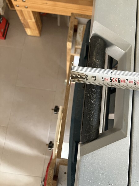

Como en los toros, división de opiniones…en unos sitios veo que pone 768x635 y en la página de Bosch 771x783, la Dewalt es mas pequeña y tengo claro que me entra, si la Bosch tiene la primera medida me cabría, sino la elección se haría sola…gracias y un saludo.
Yo tengo la 10XC y ese baile de medidas puede venir de las dimensiones totales y de las dimensiones de la mesa.
La mesa vuela por la derecha más que la base, pero por la izquierda es la base la que sobresale más que la mesa. En cuanto a profundidad, además de la medida de la mesa no sé si te afecta lo que sobresale el soporte extensible para piezas largas.
