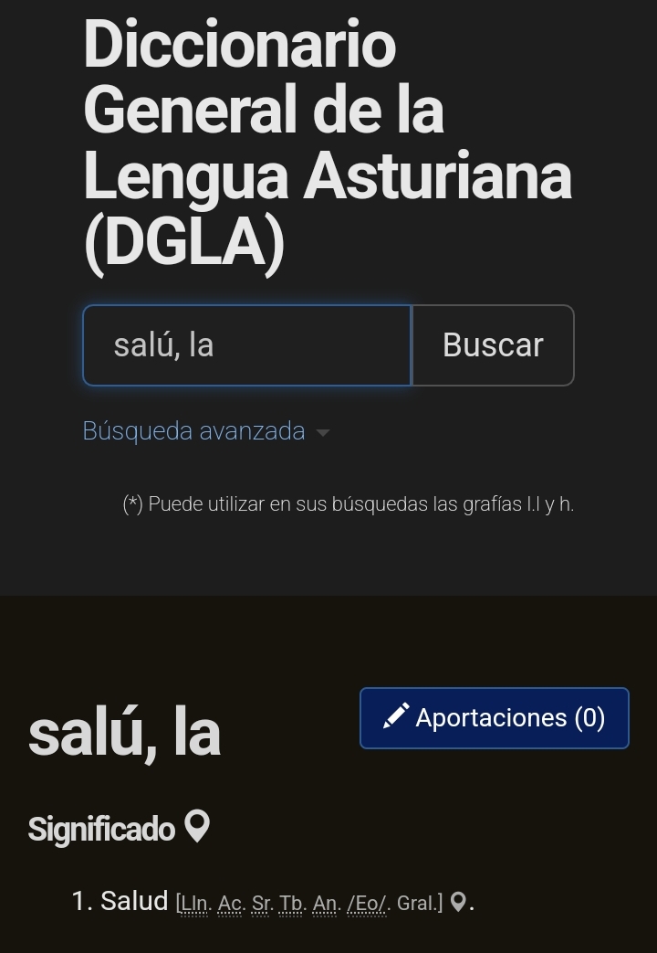

Disculpe tocayo pero es una expresión muy asturiana y en voz nada que ver con escrito, si bien me falto poner el signo de exclamación, lo que pasa que es menos conocida que el : Ye, Meca( en todas sus variantes), cago en mi manto, etc…
Salú!!
Sabes que te lo digo en coña y con todo el respeto…
Lo sé, por eso te contesté asi
