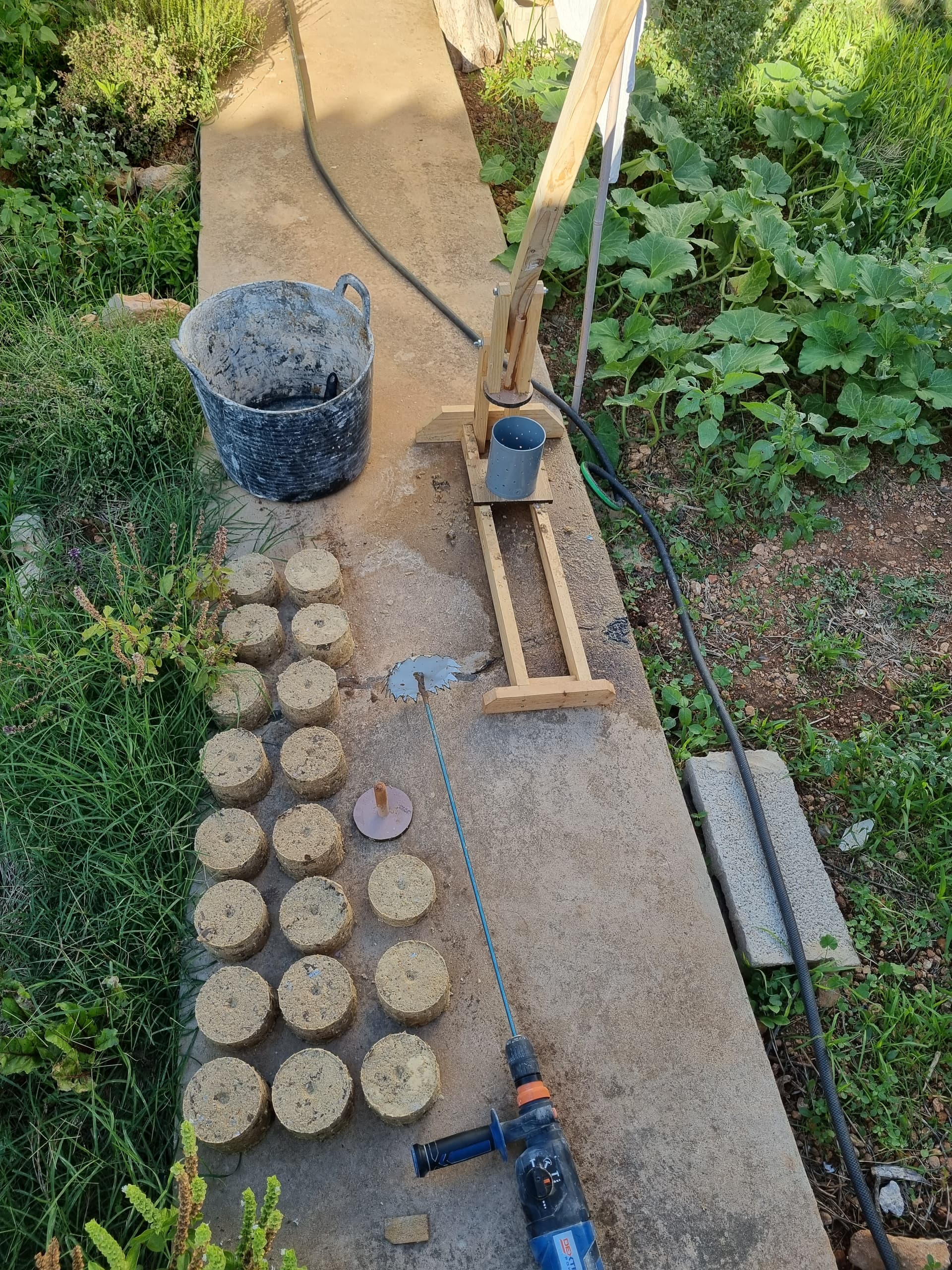

Pues como tenía bastante viruta y cartón, decidí hacer una prensa y hacer “briquetas” para quemar en invierno. Ya veremos que tal arden!

Hola @jobi como las has hecho? Veo una espacie de batidora en el suelo y el cilindro que hace molde de las briquetas con agujeros…
Supongo habrá hecho la mezcla y poco a poco meter en el molde y hacer fuerza para prensar… digo yo con lo que veo. Hace no mucho se habló de esto, no se si incluso tú @Angel era quien tenía una máquina y todo o igual me confundo, hace tiempo ya.

A ver si @jobi nos explica un poco como las ha hecho

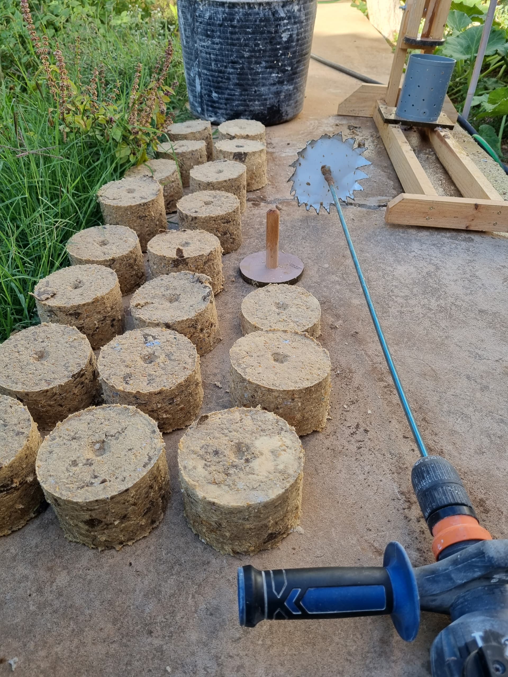

Para la prensa, he usado maderas recicladas y un trozo de tubo de PVC que he agujereado.
Para hacer la mezcla he usado una varilla roscada, unas tuercas y con el fondo de un cubo de pintura (de lata) he hecho una especie de disco. Y enchufado al taladro para que gire. Una batidora gigante, vaya.
Sobre la mezcla, le he puesto papel/cartón + viruta + serrín. Las proporciones las he hecho a ojo, la verdad. He leído que debían ser mitad papel/carton y mitad viruta/serrín.
Leí también que es conveniente que tengan las briquetas queden con un agujero en medio para facilitar la combustión pero las hago sin agujero.
Las que hice hace una semana o 10 días ya estan secas y tienen buena pinta. Ahora tengo unas 30. Cuando encienda la chimenea y las pruebe actualizaré el hilo y os cuento!
A parte de serrin viruta y carton les has añadido algun liquido?
Entiendo entonces que el artilugio que has puesto es la batidora y luego has prensado a mano?
¿Solo viruta,cartón y agua?
